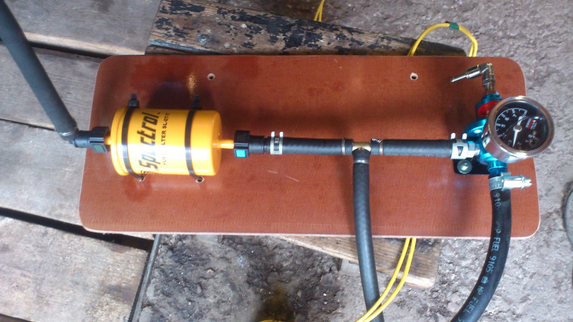

Нет . Трекер продал три года назад , а в Чирке даже обратка в бензомодуль встроена , так что все в баке . Но вот для промывки Sard использую - под давление для любого авто настраиваю . DSC_0002.JPG
Пару раз в диагностических целях манометр цеплял на рампу - коллега неделю откатал , проверял поведение бензонасоса .

Ага понял, вообще полезно такой манометр на постоянку в рампу встроить. надежно и наглядно вполне.[DOUBLEPOST=1438587132,1438587038][/DOUBLEPOST]а дорогой он?

Ого ! Сейчас глянул - предложения за один манометр в районе тысячи руб .
Я лет пять назад брал : настоящий японский регулятор с манометром + еще манометр обошлись в 2300 .

да нормальный прайс вполне. его получается просто вместо гайки на рампе вкрутить надо?[DOUBLEPOST=1438590694,1438590585][/DOUBLEPOST]никакой переходник не надо? не помнишь?
Мне стыдно , но я не знаю - что там за резьба у "квадрата" на рампе , я и на "кругляше" не помню ...
У Sard резьба типовая . По моему , коническая 3/8" , но не уверен .

резьба в рампе м14 шаг 1.25 . Манометра что я ставил м10 шаг 1 ( как у тормозного штуцера). Приварил к родному болту гайку м10 , просверлил дырку насквозь.
