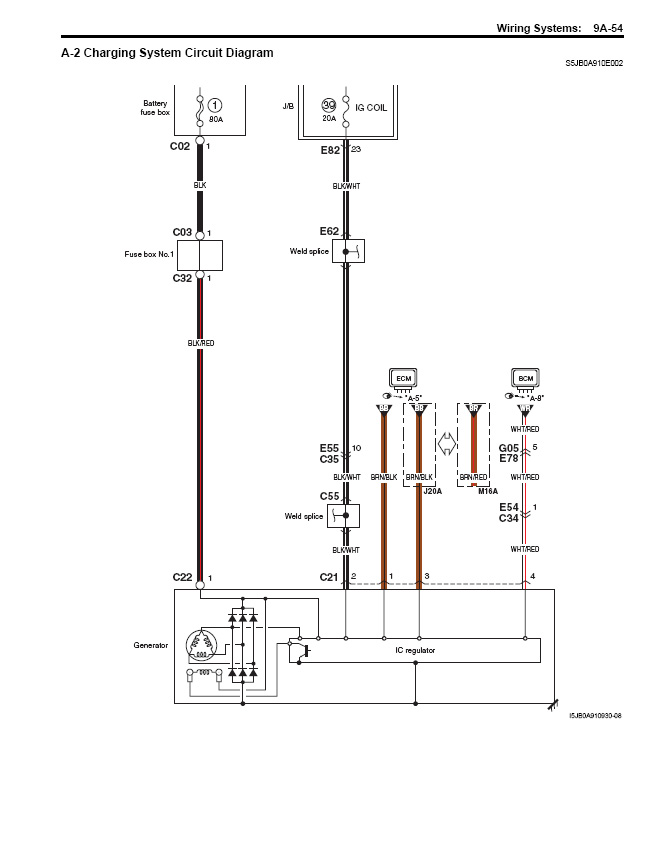

Клемма "L" генератора. Контакт 4 разъема С21 на генераторе. Или конт.10 разъема G31 модуля ВСМ.

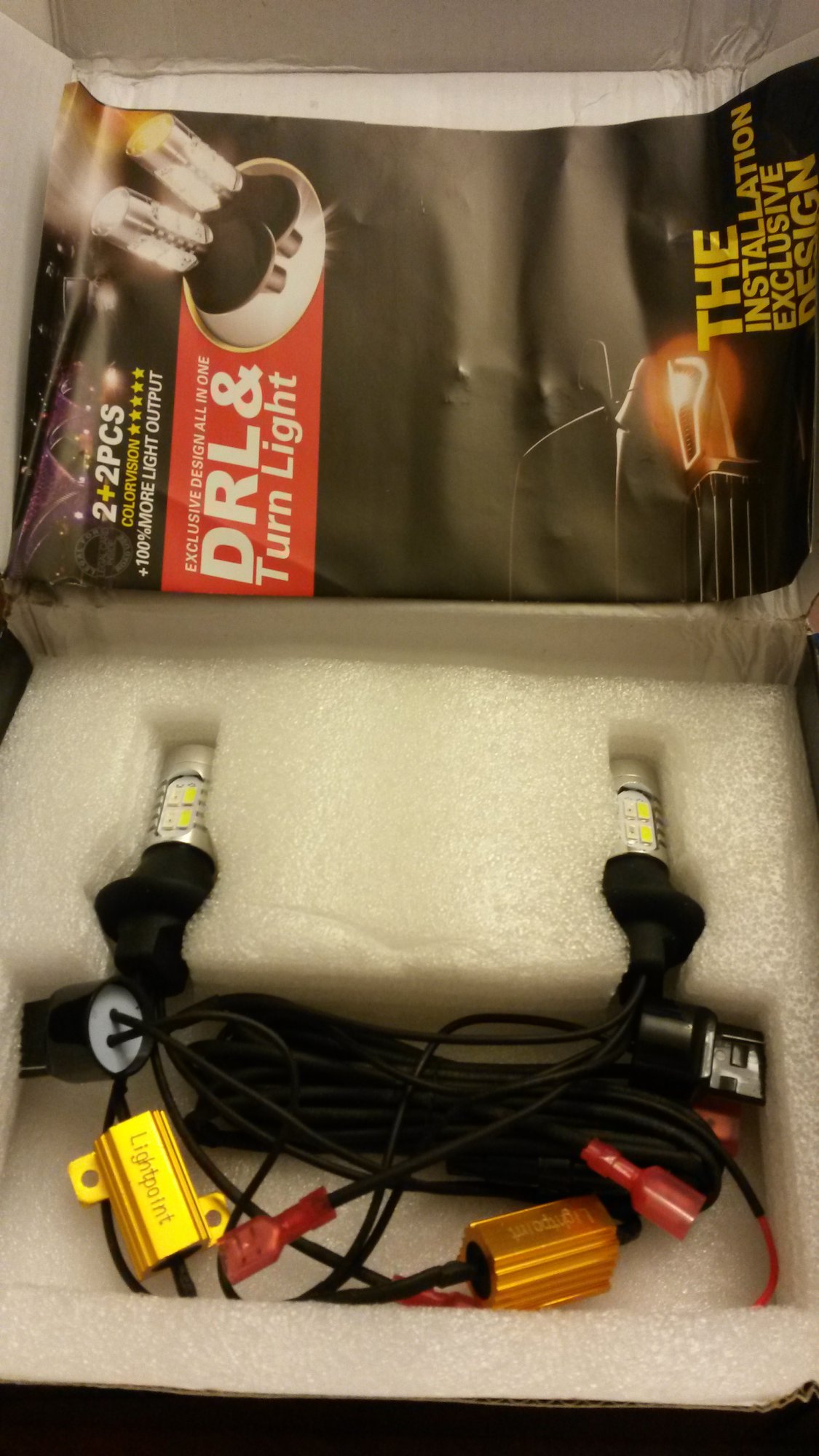

Подключил сегодня пробрайты, пока не закреплял провода, только затянул в гофру, завтра надо доделывать. По поводу замены лампочек в поворотниках Гранд Витары: не знаю как на 2-х литровых машинах, на 2,4 слева (если стоять перед фарами лицом к капоту) воздушный фильтр вообще не мешает, а вот справа пришлось покряхтеть, там все очень плотно. Снял горловину бачка омывателя, только тогда еле-еле смог добраться исцарапав руку. У кого рука здоровая по любому прийдется снимать еще что-то рядом с бачком.
Как ДХО отлично светят и самое то место. В режиме приглушения (с габаритными огнями) оказался очень теплый свет, поставил через подкрылки диоды в габариты сразу на 4500, они намного белее приглушенных, не получается единой полоски по низу фары.
Не доделал потому что возникла проблема с блоком включения от аккума (приобретал отдельно): он в моем случае включает ДХО-шки где-то через полминуты после старта двигателя (это еще можно пережить), а выключает вообще через минут 5-7 после стопа двигателя и все это время они горят во всю дурь. Провозглашалось, что "провожающий свет" будет гореть около минуты... Вобщем, вижу кучу вариантов ослепления всего в округе от такого "провожающего света", думаю куда-бы с левой стороны в районе аккума - воздушного фильтра запитаться на зажигание (старт двигателя). Может посоветуете?

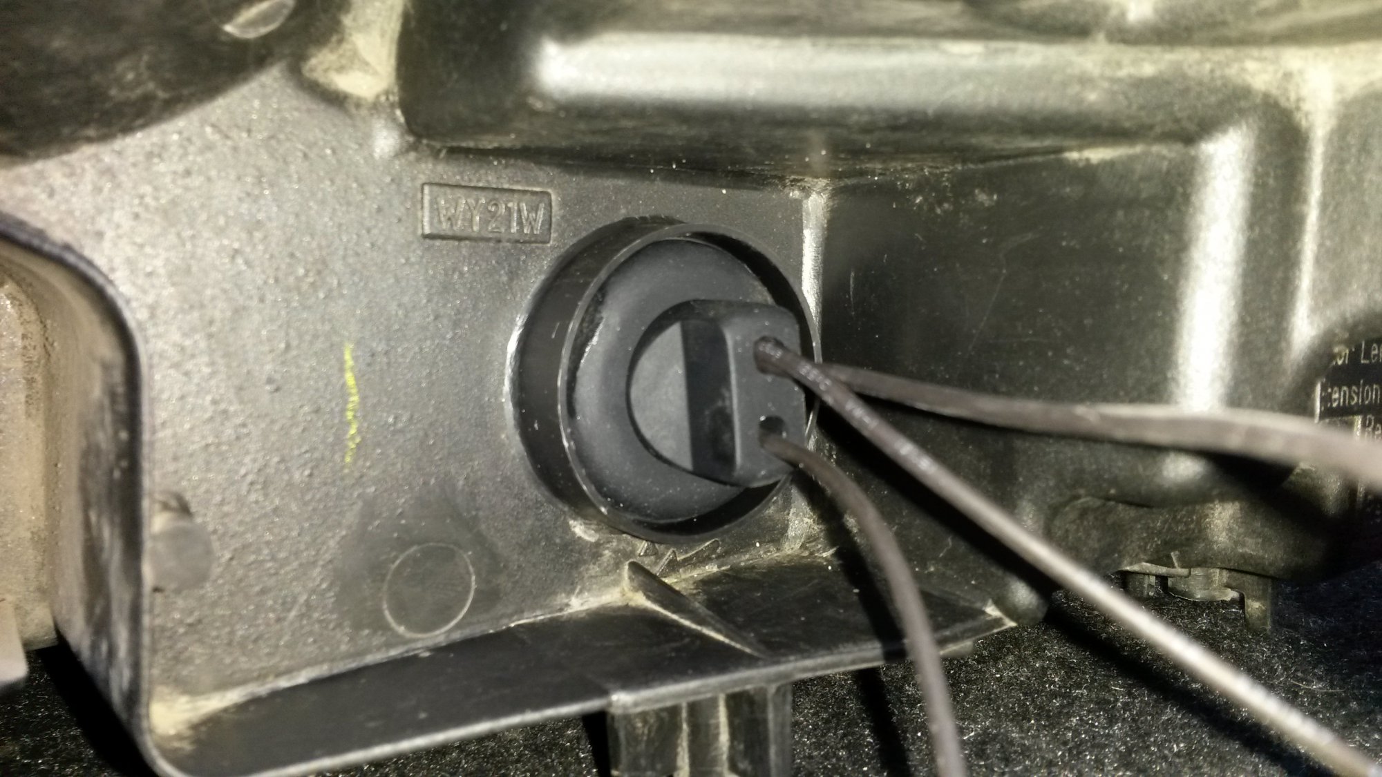

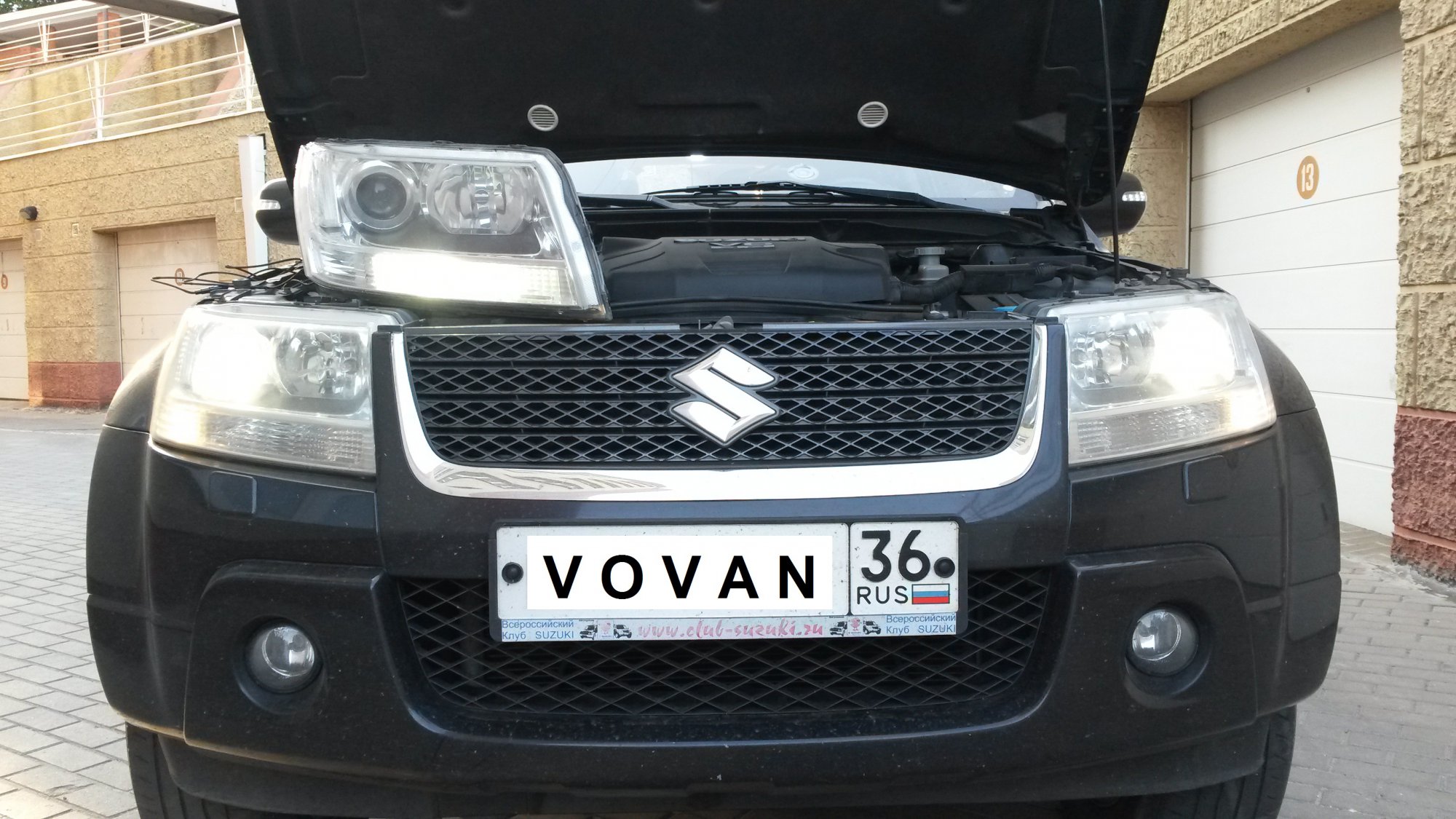

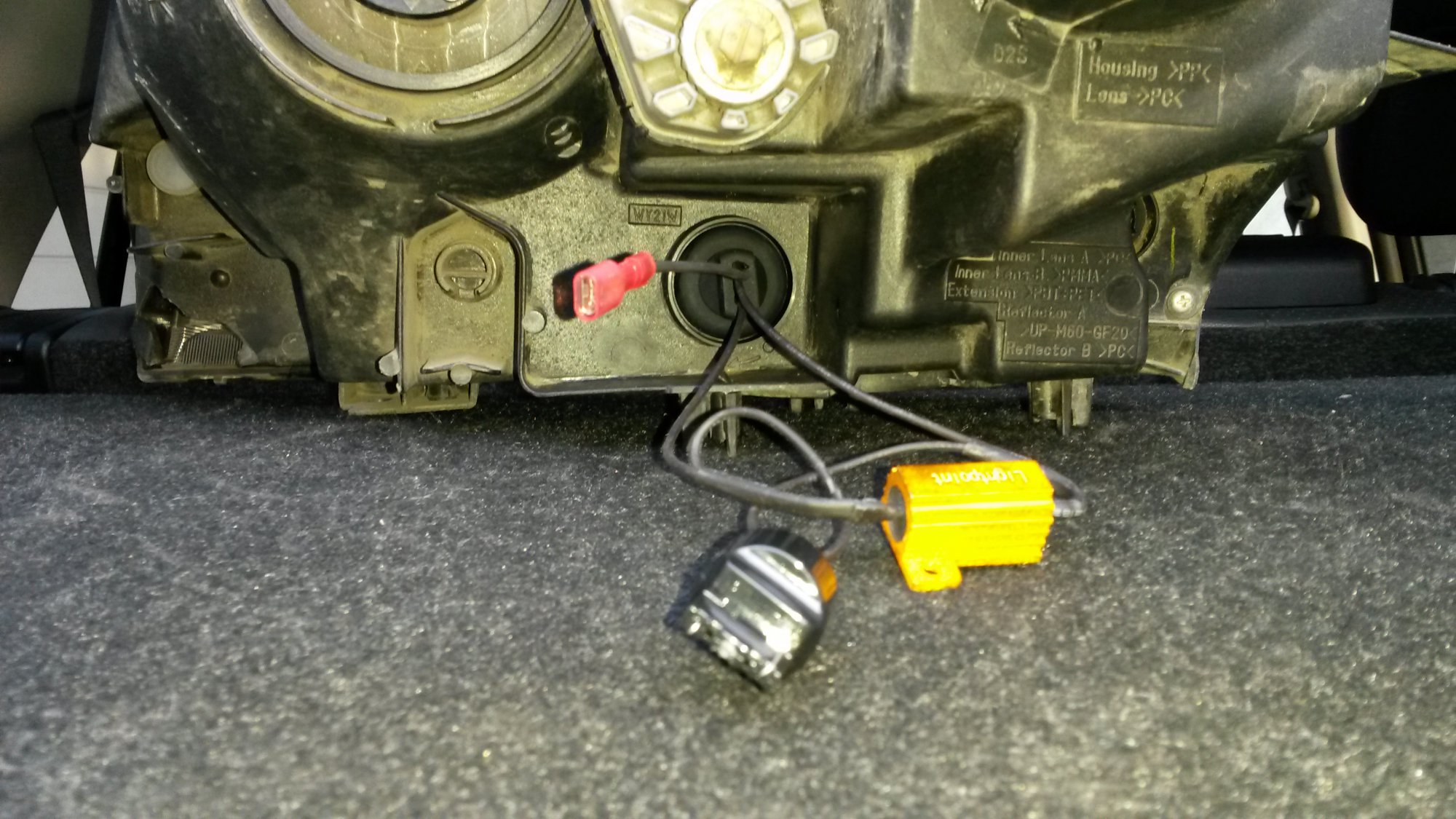

Потренируюсь в установке на фаре б/у...
Проверил на левой фаре. Действительно, тут вынуть лампу поворотника оказалось довольно просто. Справа буду пробовать при наличии достаточного времени для снятия фары, при необходимости.
Т.к. сигнал "АСС" выводить было некогда и запитал дополнительный провод из комплекта прямо на аккум, то режим ДХО не отключался после выключения зажигания.
Переключение в режим поворотника происходило мгновенно. Разницы с морганием штатной лампы в правой фаре не замечено. По цвету ДХО сравнимы со штатным ксеноном, что видно на фотках. В габаритах пока стоят лампы накаливания.
Напоминаю, что у меня дешевый аналог пробрайтовского TDRL за $31.

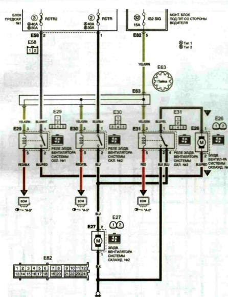

за АСС далеко не ходи , возле левой фары коробочка с релюхами вентеляторов - там есть
Думается, что лучше на "зажигание" подключить, а то будут ДХО светить на заглушенном двигателе.

Короче, ездит машина неделю с этими пробрайтами, к самим огням претензий нет, блок управления от аккума надо менять. Ругаюсь неторопливо с производителям, вот что они пишут:
Именно так, как вы описали, блок и должен работать, включает ДХО по напряжению от 13.8 , выключает после падения до 12.8, плюс задержка 30-40 сек. Есть видео, где принцип работы демонстрируется наглядно:
Провожающий свет и должен светить на полную яркость, чтоб освещать пространство возле машины.
На некоторых машинах, типа Шевроле и последних Опелей, генератор работает не постоянно, а только на время зарядки аккумулятора, поэтому такой блок к ним не подходит. Потому, что после того, как генератор зарядит акуумулятор, напряжение в сети падает и ДХО отключатся на ходу. У вас в Сузуки таких проблем нет, генератор работает постоянно.
То, что присутствуют увеличенные задержки при включении и выключении, может означать, что емкость аккумулятора у вас выше средней. Возможно, больше номинала, поэтому аккумулятор не сразу заряжается и дольше разряжается после выключения генератора.
Зимой, как раз, напряжение в сети падает быстрее, чем в теплое время года, поэтому время провожающего света будет меньше, но не менее 40сек.
Сократить время отключения можно просто нажав на тормоз и подержав некоторое время. Горящие задние фонари быстро сбросят напряжение в сети до порога отключения. Но минимальные 40 сек провожающий свет все равно будет работать.
Вобщем, если не подскажут (видимо, уже не подскажут), что в блоке отломать, чтоб убрать задержку на выключение с двигателем (на включение 12-15 секунд устраивает), буду подключаться к бортсети...

это надо смотреть что и как там внутри кробочки[DOUBLEPOST=1443121235,1443120459][/DOUBLEPOST]
но все-таки 20 Вт надо отбирать на ходовые огни с этой цепи
20Вт. это одна лампочка заднего стопа (меньше 2х ампер) , из других мест незнаю , а с блока реле вентиляторов можно

это один и тотже провод, согласно схеме "белый с красной полоской" наверно можно с разъёма гены его взять
может vovan чего подскажет , я этим не заморачивался , пошол своим путём

Вся надежда на vovanа, понятно, что один провод, где-то надо по пути от гены в салон его взять. К самому генератору вряд ли там подлезешь.

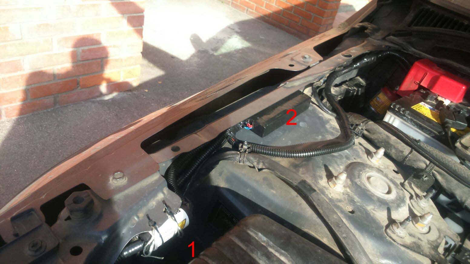

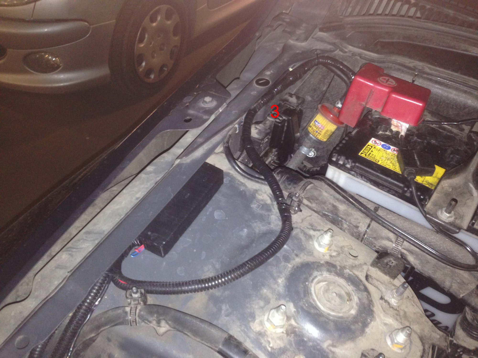

Сегодня выпало полчаса, полез под капот, ДХО-шки то не доделаны нормально...
Напрягло то, что основной большой блок управления ДХО ("2"), обмотанный изолентой и приклеенный на 3M, после 25 км дороги раскален так, что не прикоснуться. Хотя написано, что должны греться маленькие цилиндрические блоки ("1") по одному на каждую сторону. По этой причине я их пока не обматывал изолентой, но они оказались в разы холоднее основного блока.
За фарой я никаких блоков управления светом не нашел. К генератору не подобраться, сигнальный провод работы генератора (который вроде как "белый с красной полоской") по-быстрому не обнаружился...

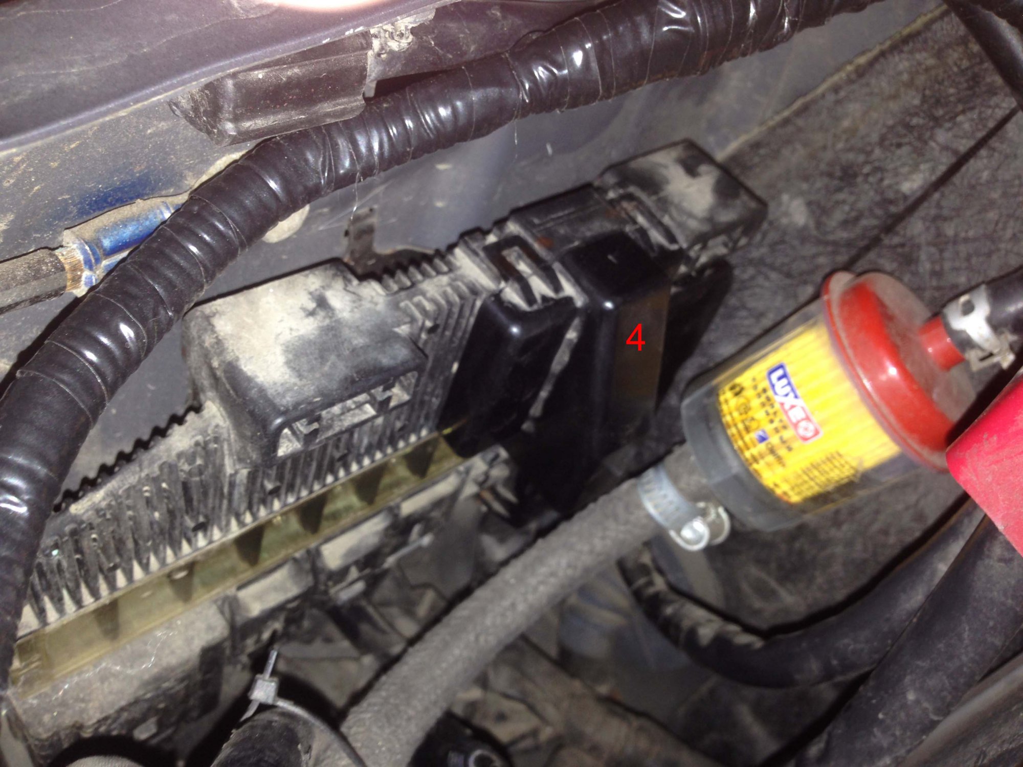

Полез к блоку слева от аккумулятора ("3").
Кое как снял на этом блоке пластиковую черную крышечку на зацепах ("4"), но под ней оказались все гайки и пластинки контактные только с постоянным "+", никакого АСС не нашел. Снять весь этот блок не получилось, на этом сегодня завершил, т.к. надо было ехать..
Есть у кого схема этого блока ("3"), как его снимать и стоит ли там искать "+" при зажигании?
