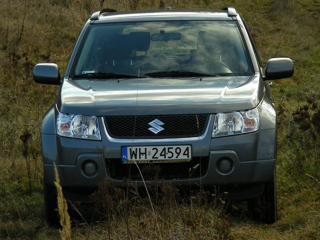

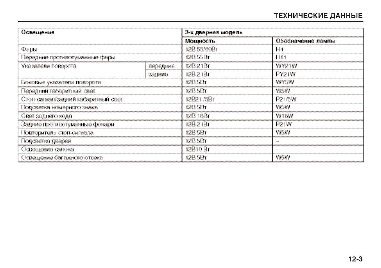

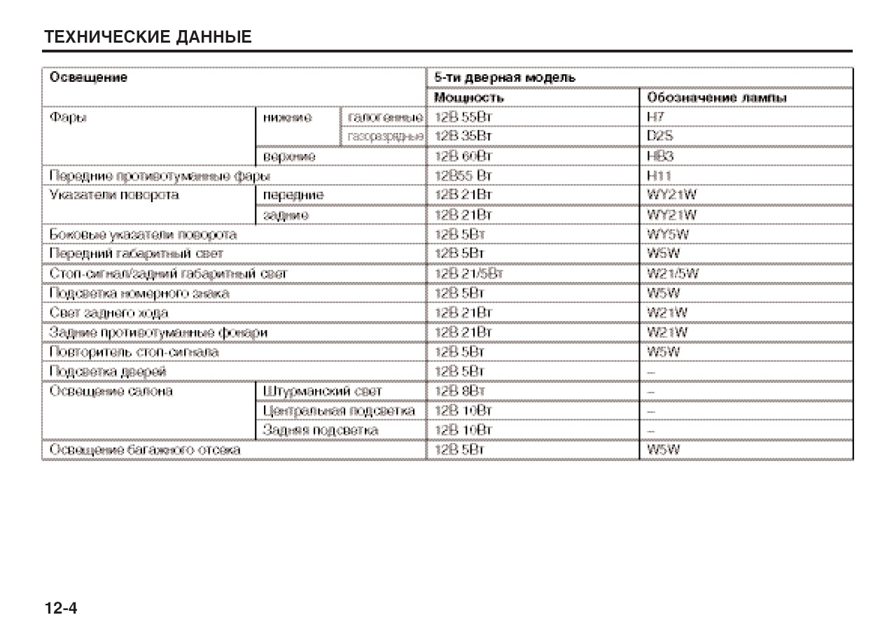

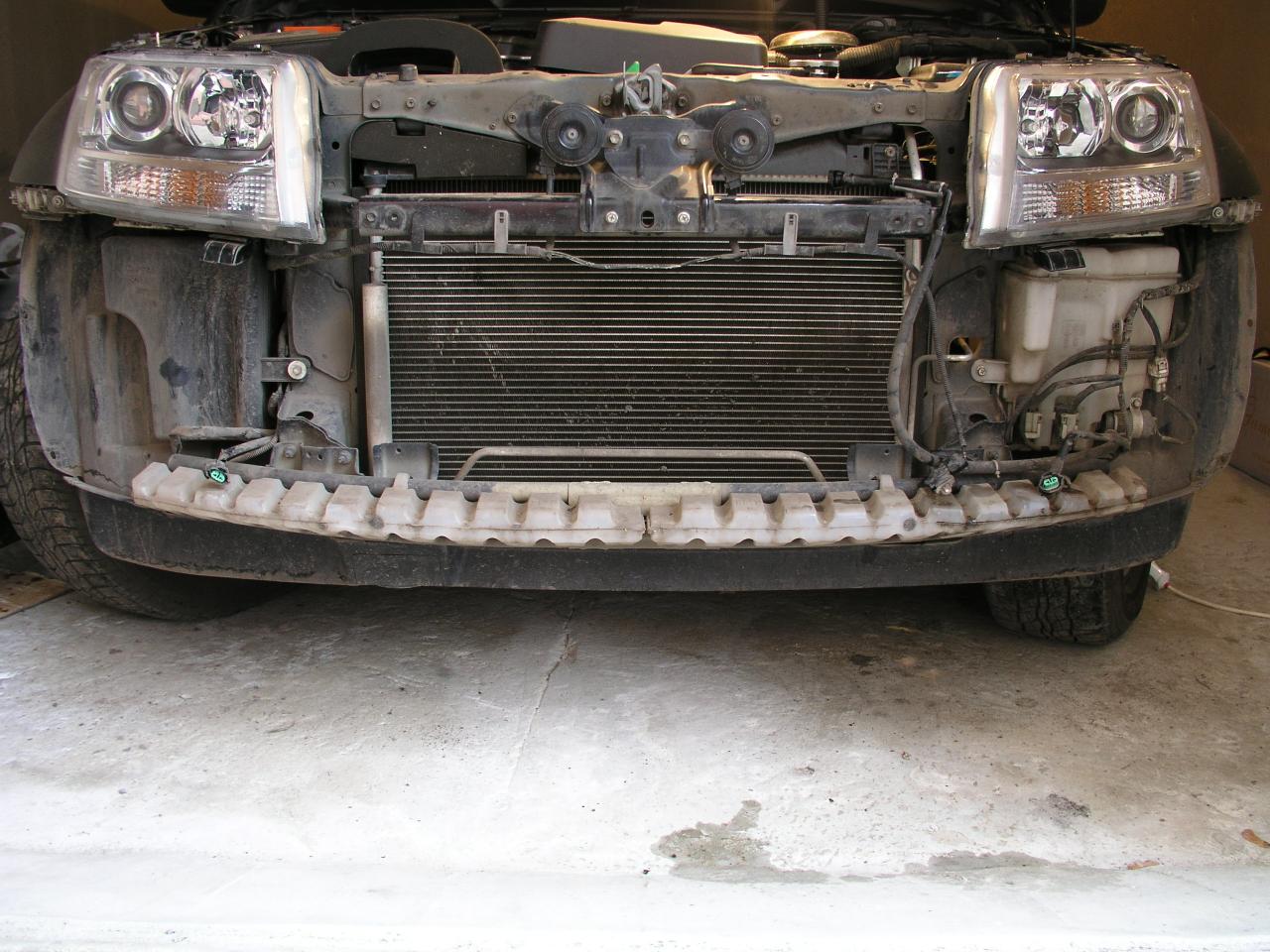

Ответ: Владельцы 3Д
дилер уверенно ответил что конструктивно абсолютно одинаковы фары на 3д и 5д
Ну-ну, в топку такого дилера. Смотри сам:
ЗЫ: Без бампера - 5Д

... но внутри они абсолютно различны - посмотри на проезжающие мимо пятидверки, заметишь сразу...
Дык, а для чего же я фотки фар 3Д и 5Д выложил? ;)
сорри но внешне по этим фотам ребус разгадать не удалось
что у фар 3д и 5д различные коды это очевидно
что хотели показать сканом страниц?
и что фоткой без бампера?
Что используются разные лампы и у 5Д раздельные секции ближнего и дальнего света.
Это к "одинаковому конструктиву", хотя, как следует из написанного чуть выше, имелись ввиду одинаковые габариты :D
Бампер тут не причем, просто была в наличии такая фотка, чтобы была видна разница фары 5Д от 3Д
разумеется подразумевалась габаритная совместимость
