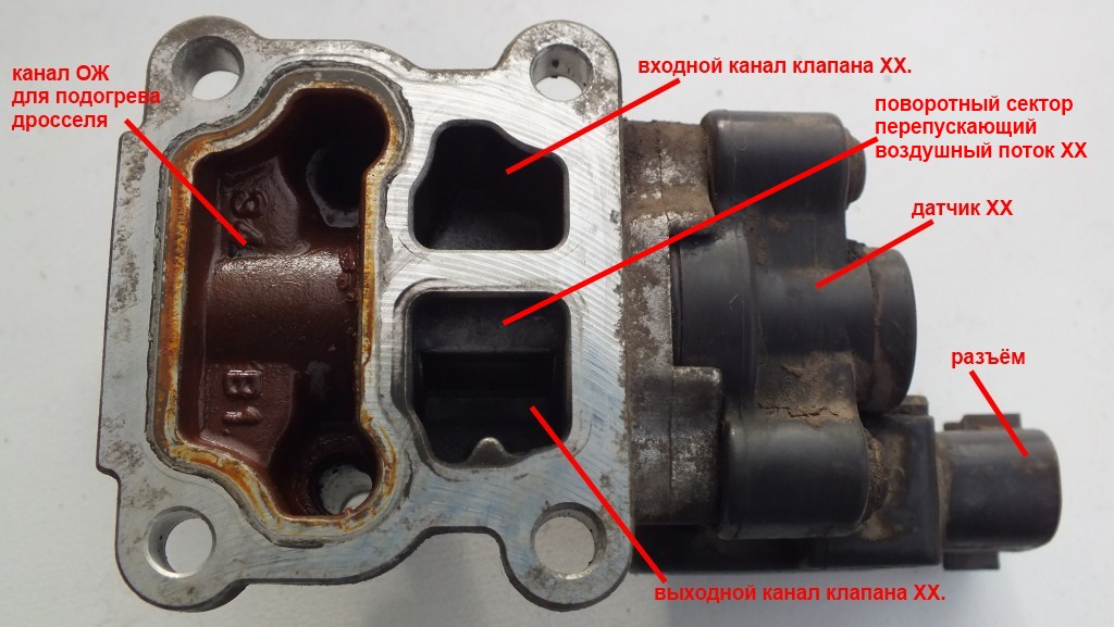

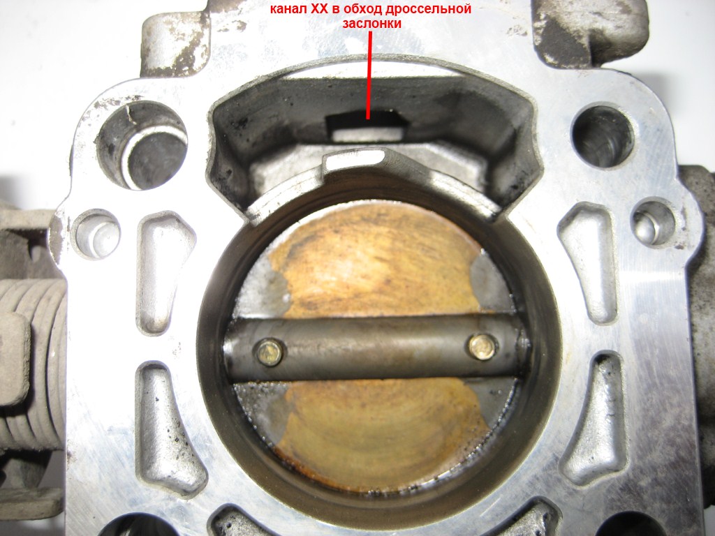

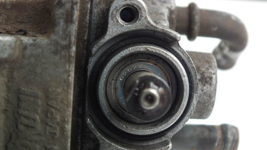

Холостые еще могут плавать от загаженых подшипников в клапане ХХ.
