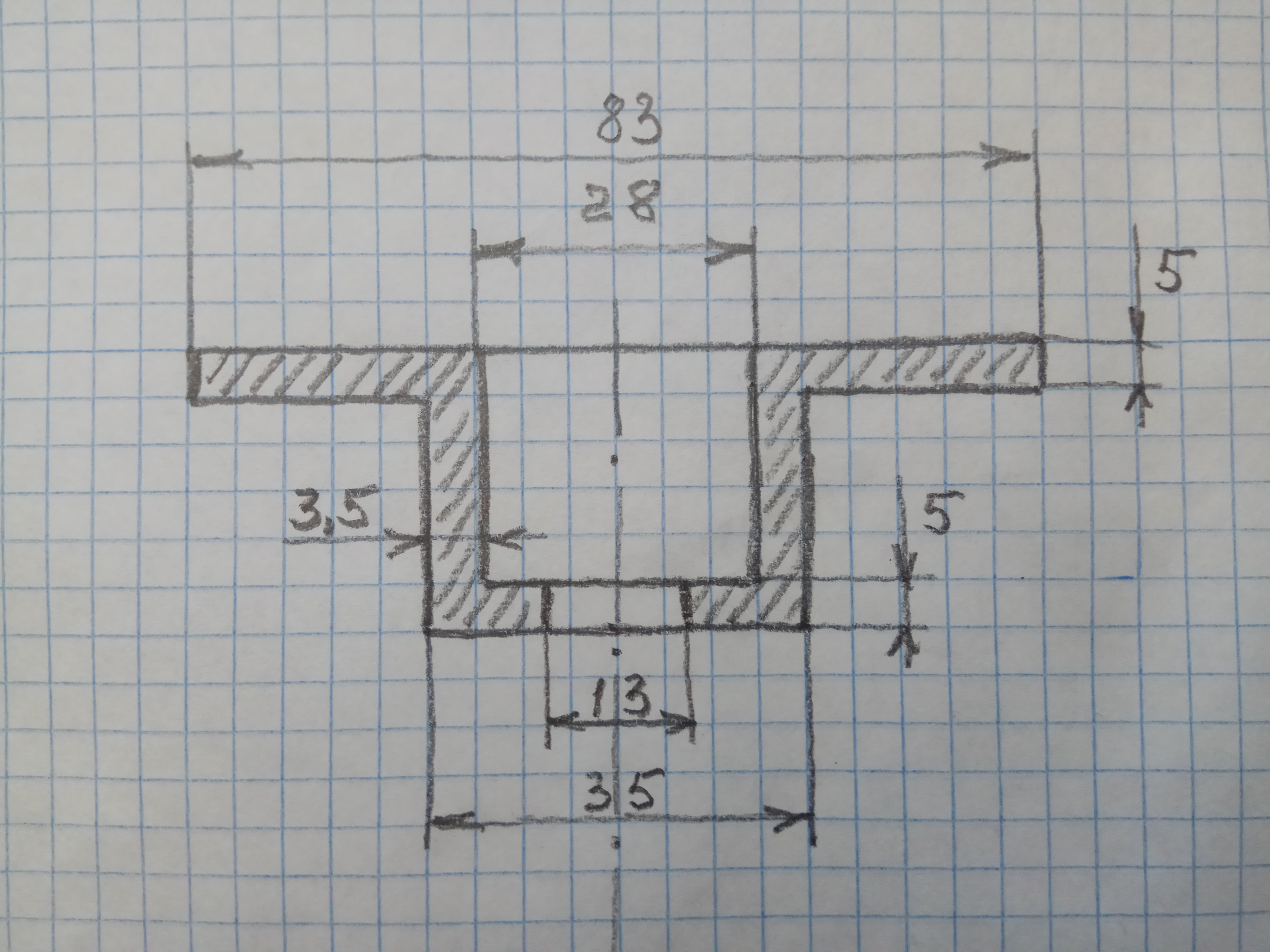

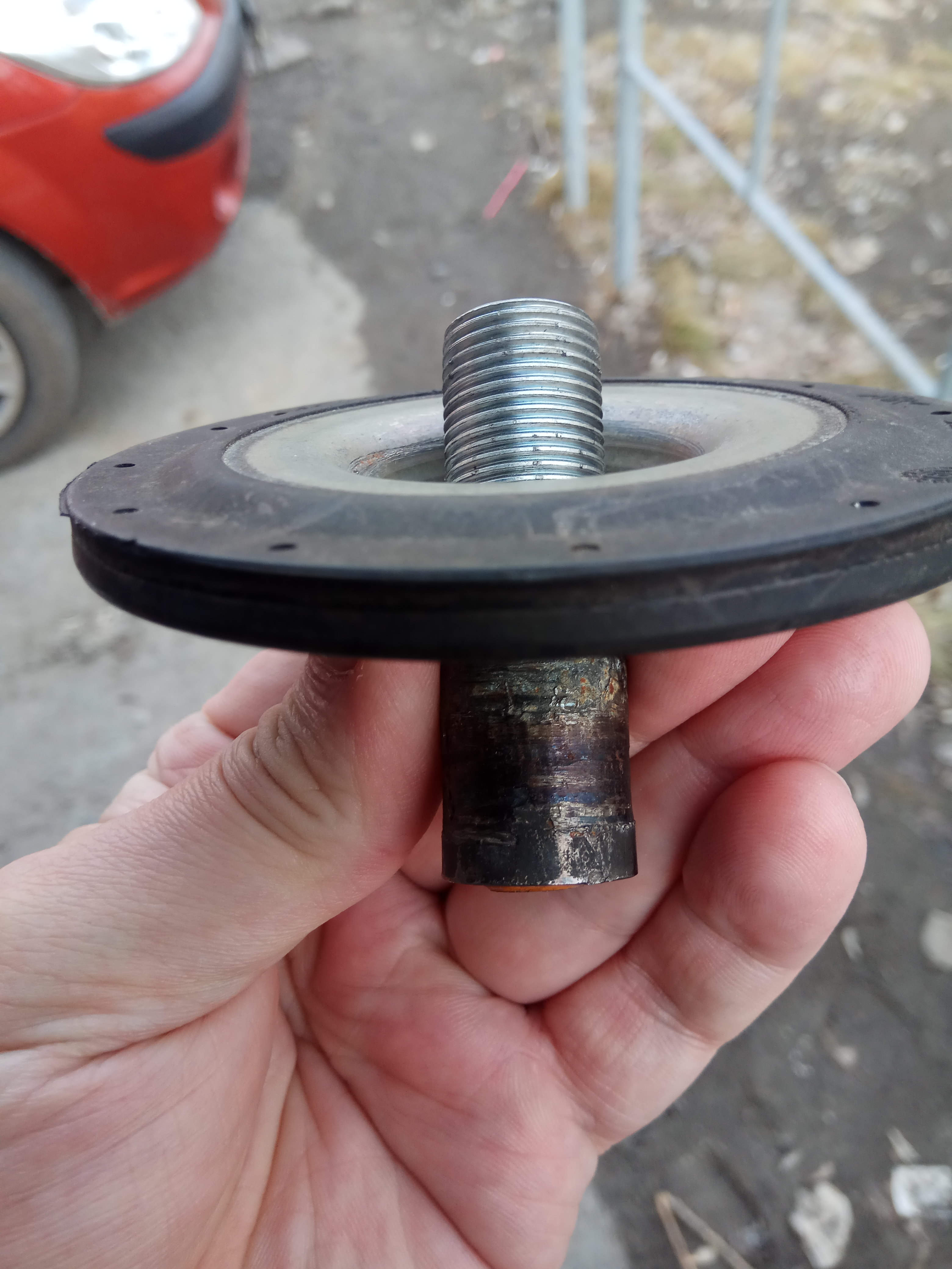

Всем здравствуйте. Недавно опять произошёл обрыв крепления штока передней левой стойки (фото прикреплю)., но однозначно буду продолжать использовать проставки Полимер на 3 см. Стойка сломалась как раз в стыке соединения с удлинителем. Скорее всего при повороте руля присутствует небольшое осевое смещение стоек. При установке удлинителей увеличивается рычаг, что приводит к обрыву верхней части штока в районе резьбы. Чтобы уйти от большого рычага заменил удлинители стоек на стаканы, кому интересно прикрепляю чертёж своего изобретения. Удлинитель на фото синеватый, потому что прошлый раз я его нагревал, чтобы вывернуть обломок штока стойки. Забыл указать высоту стакана 29 мм.
Потому что этот колхоз нарушает заводские настройки подвески и ее конструкцию.
Надо было сразу брать авто с клиренсом 220 мм, чтобы потом не издеваться над автомобилем и не подвергать опасности себя и окружающих.
