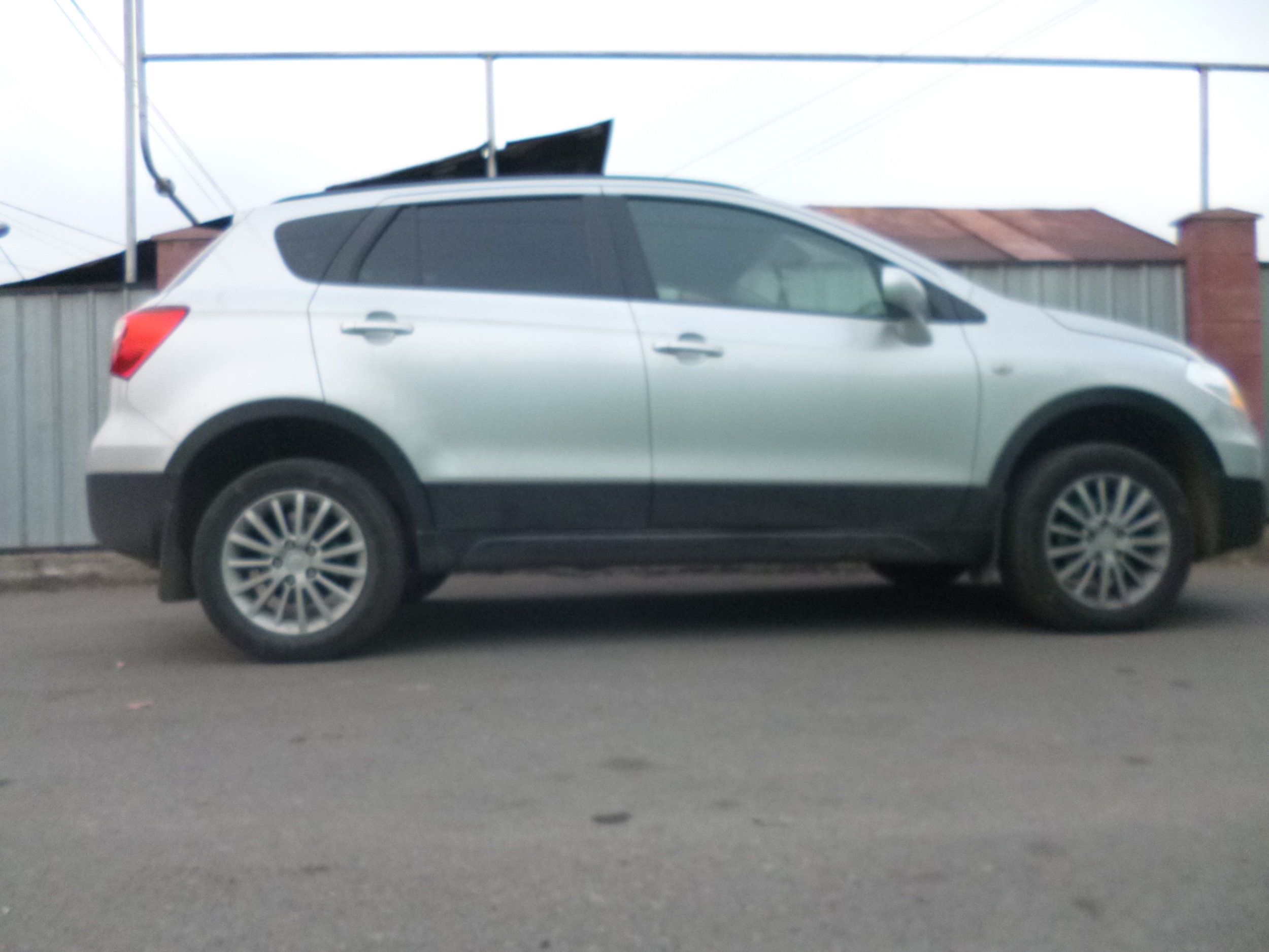

40 мм???. А можно фото машины со стороны.
Качество не очень, наверное надо было объектив протереть.Кстати, когда я модернизировал сайлентблоки задней балки,решил уменьшить задние проставки.Теперь зазор между передними и задними колесами от арки одинаковый.Изначально зад был поднят на 15мм выше переда.
