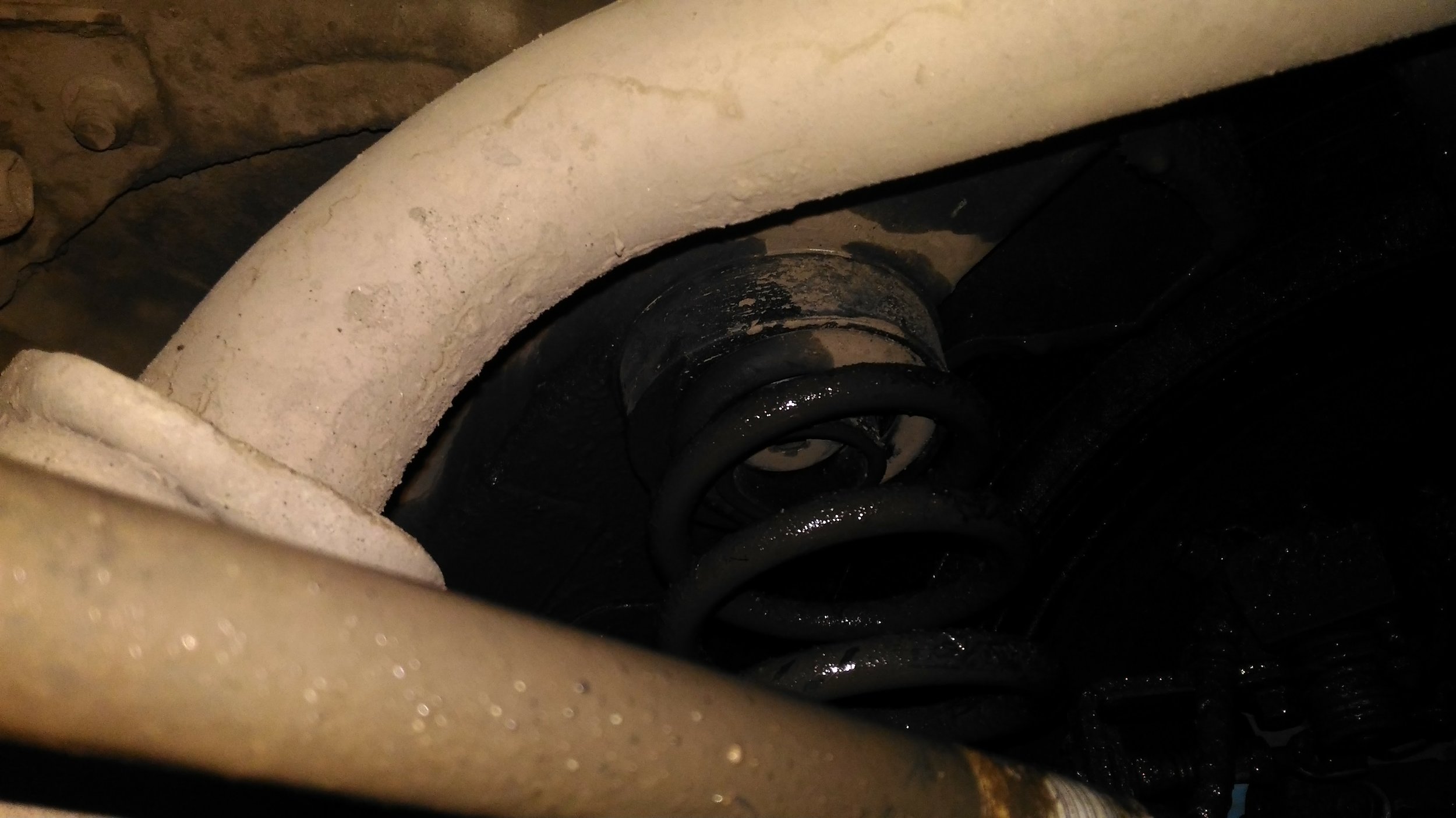

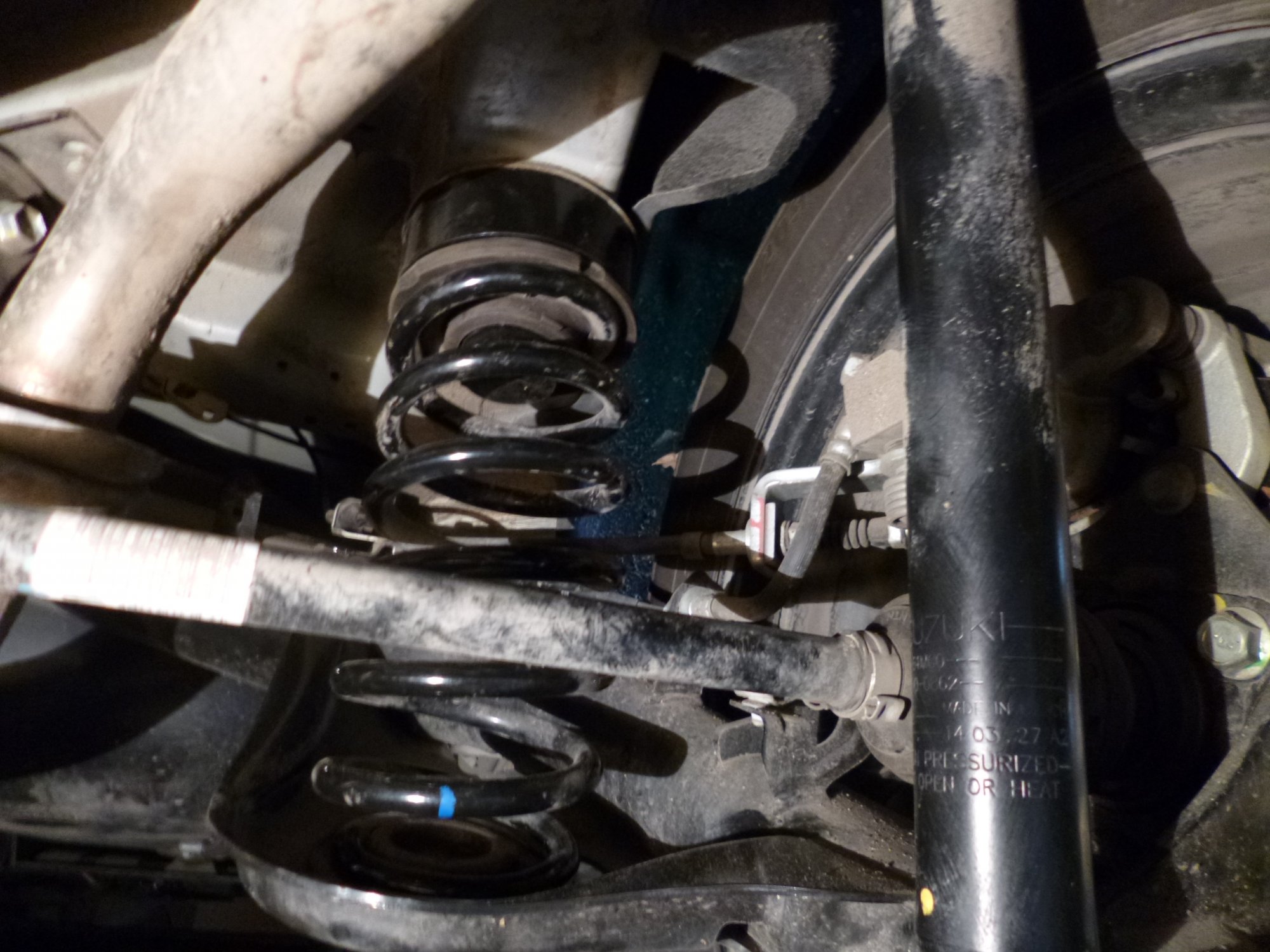

По поводу задних проставок.Был такой первоначальный эксперимент.Сначала я поставил проставку h=40мм в верхнюю часть пружины под кузов,смотрите фото,но т.к. пружина стоит дугой машина поднялась (задняя часть) примерно на 70мм.вместо 40мм.Поэтому пришлось делать другую проставку на нижнюю часть.Моя нижняя проставка имеет высоту 32мм.Машина поднялась на 50мм.то есть у меня зад на 10мм выше переда.На чертеже я дал размер 28мм.Примерно перед и зад будут одинаковые.Поэтому в пропорции считать вряд ли получится.Только методом подбора.[DOUBLEPOST=1490286712,1480701491][/DOUBLEPOST]@kopt63,По поводу управляемости я уже писал, разницы ни какой я не почувствовал.Первое время с непривычки, при посадке нога задевала за порог.Ну за пару дней адаптировался.

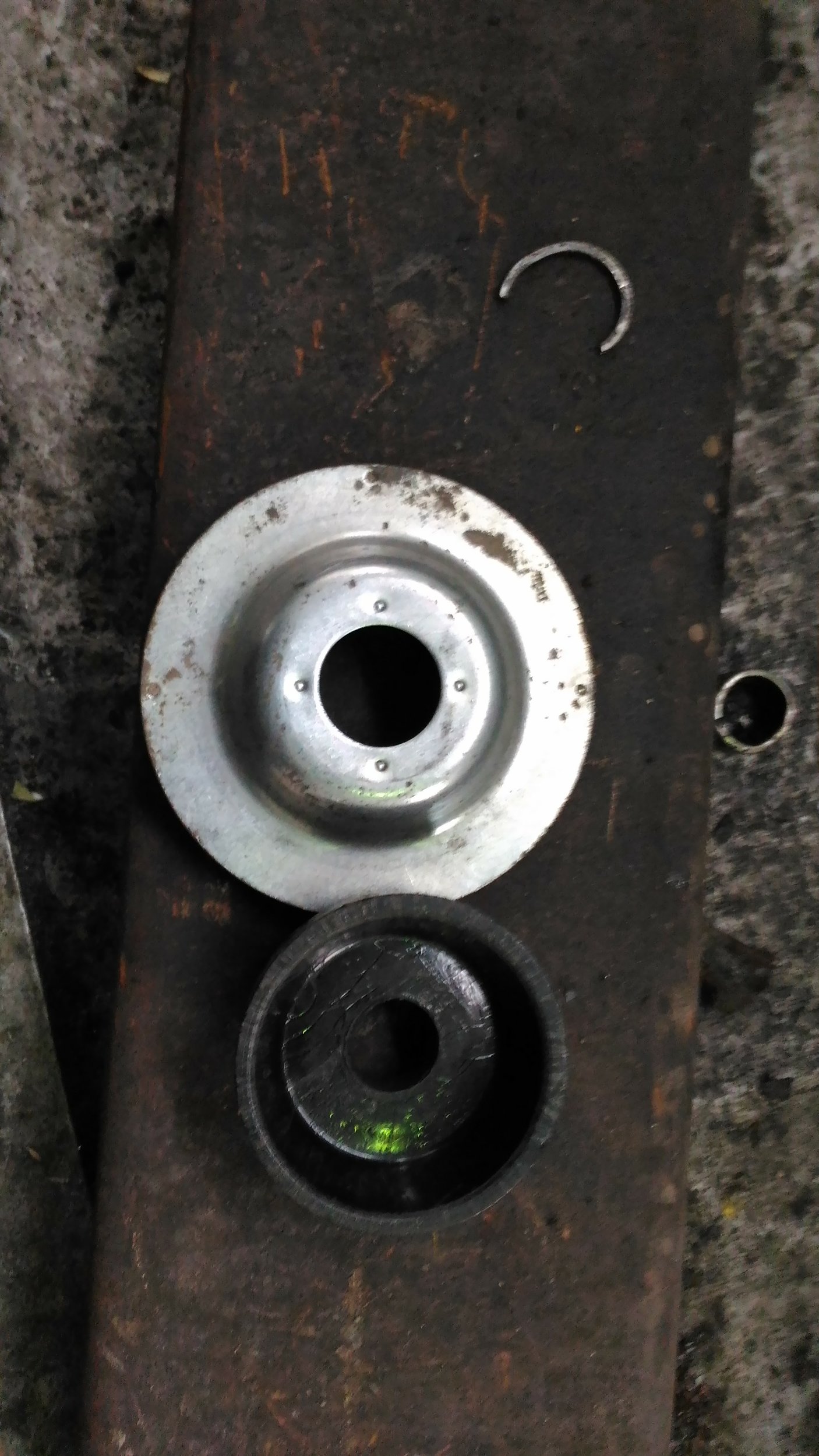

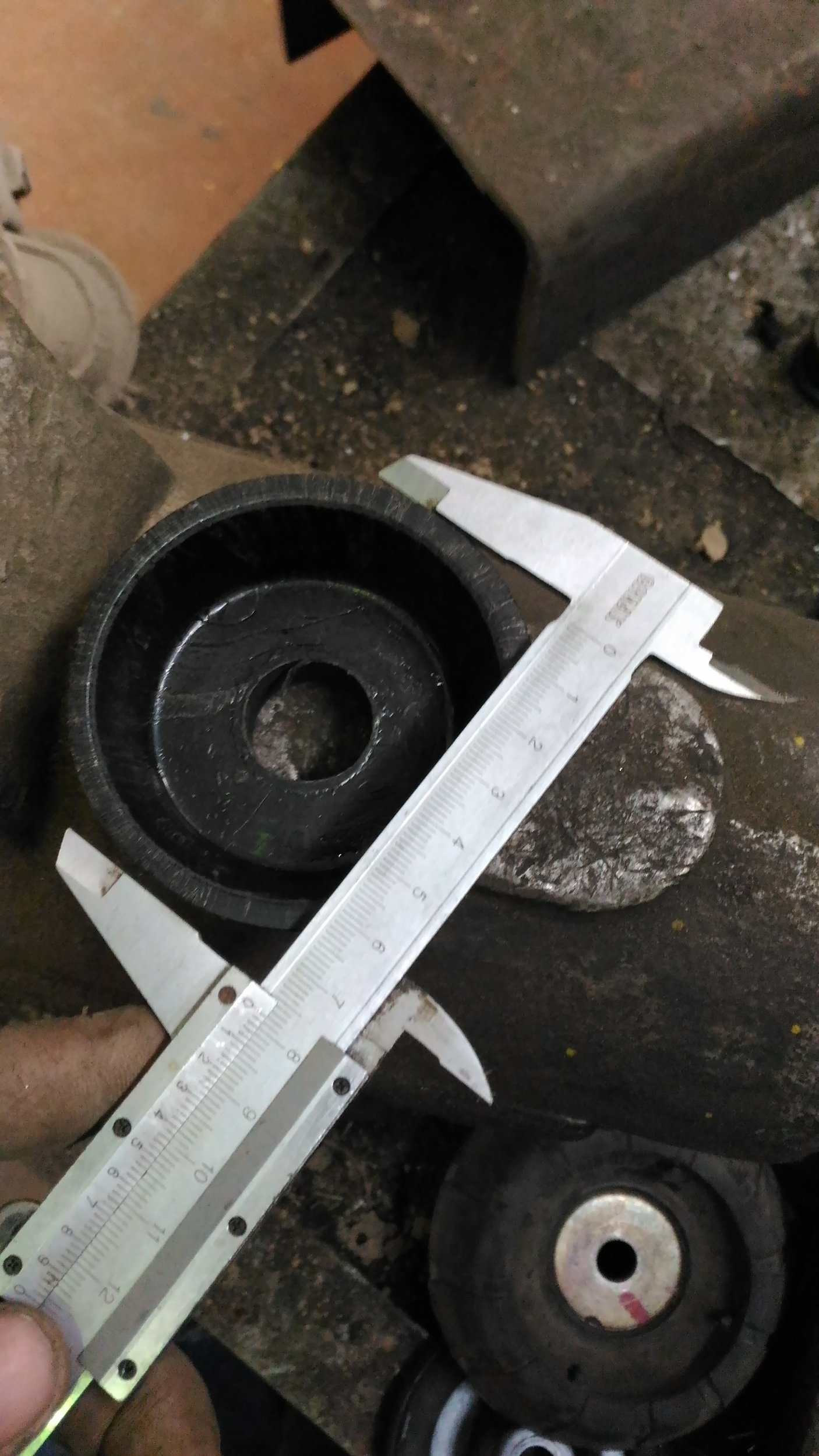

Николай Галахов, можете сделать фото вашей проставки для передней стойки,интересует внутренний диаметр.Я так понял,что задние проставки вы установили,если есть возможность,то тоже сделайте фото. Но зачем надо было подкладывать шайбы под ступицы,у вас геометрия не впорядке?
Николай Галахов
3 Октябрь 2017
SUZUKI SX-4 NEW

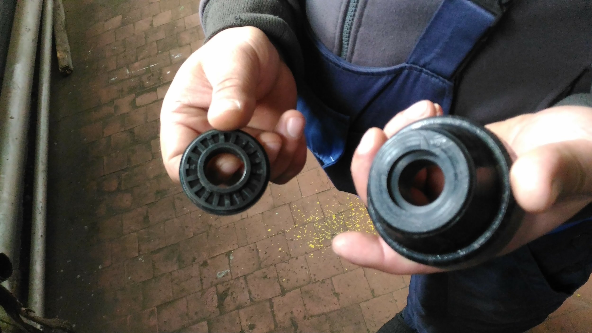

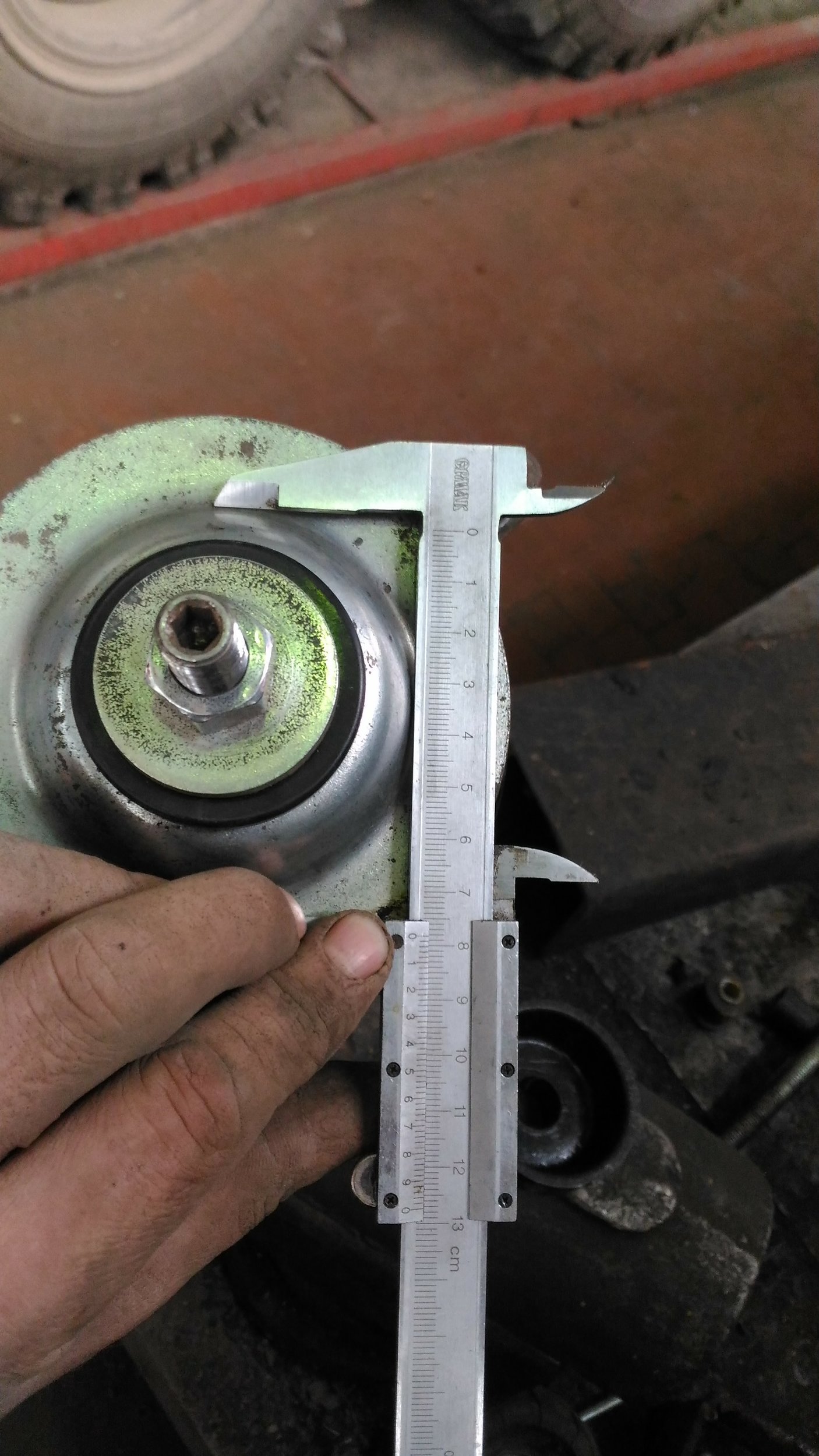

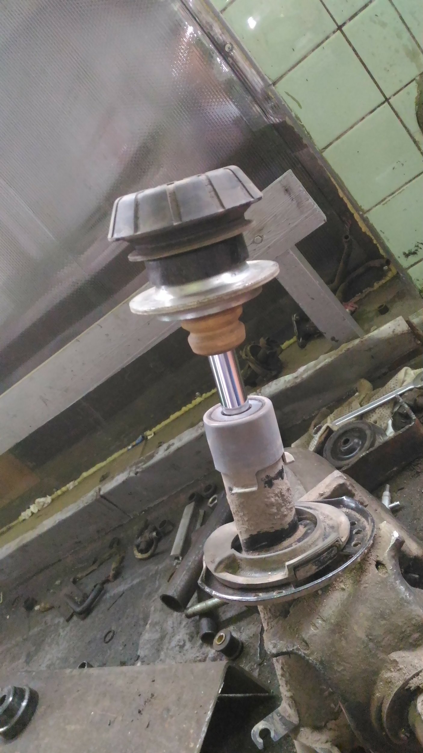

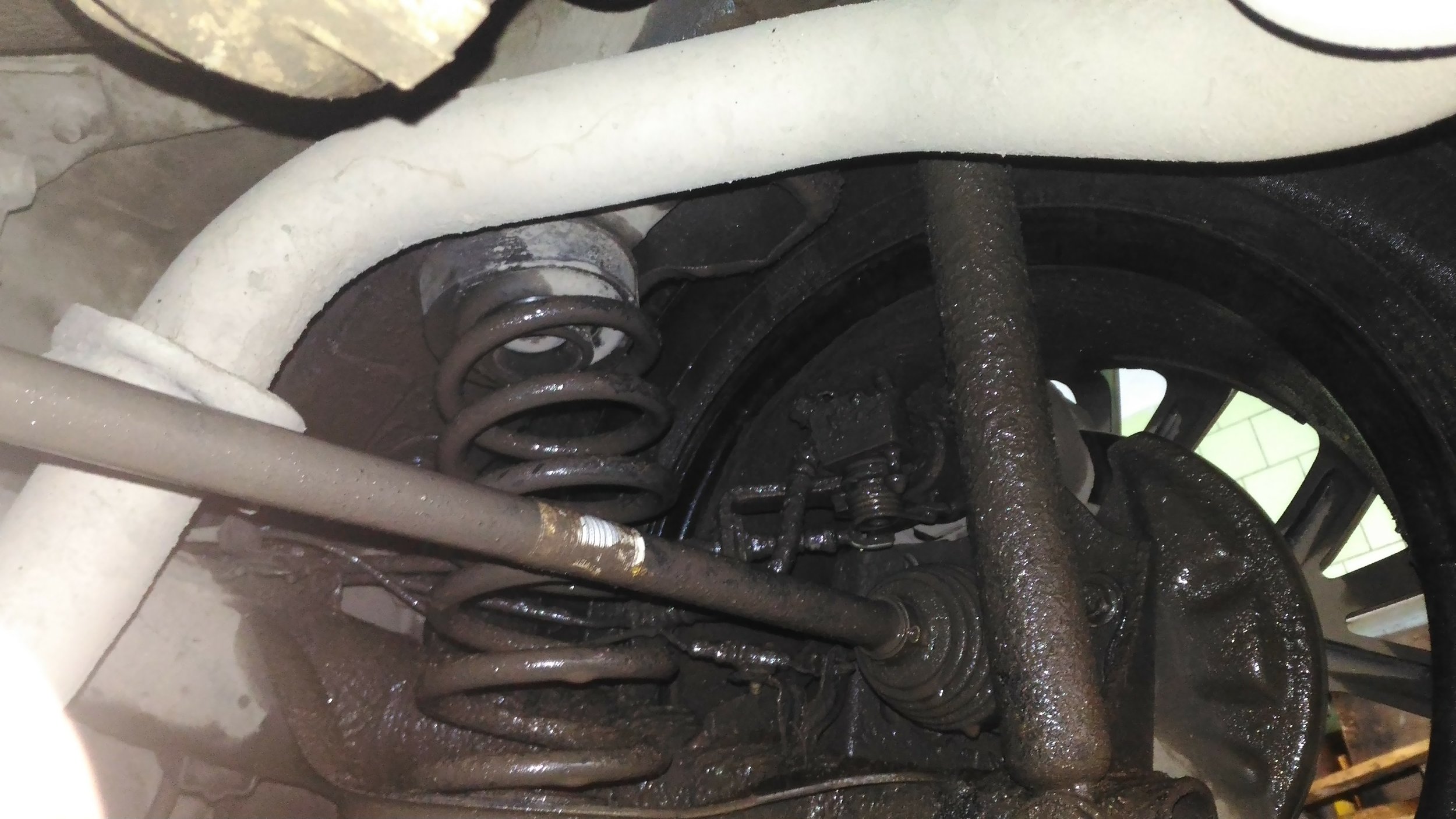

Доброго времени суток! Вот фото проставок задних на машине установленные, проставки передние со штангенциркулем. На данном сайте есть тема про кривизну балки с завода я на нее случайно погуглив попал. Я точно знаю что не мог так ее согнуть. Мастер развала сказал чтобы так согнуть нужно нестись задним ходом и ударить в бардюр так чтоб аж диски загнуть в смятку или это брак завода.[DOUBLEPOST=1507210570,1507210444][/DOUBLEPOST]Да еще я верхнюю заводскую проставку установил на низ т.к. нижняя покругу насквозь протерлась.
dbog68
12 Июль 2015
295
128
Казахстана г.Алматы
автомобиль Сузуки SX 4 полный привод
Николай Галахов, Спасибо за фото.У вас получилось нарастить шток передних стоек? Можете посмотреть аналогичную установку проставок на сузуки сх4 "классика" https://www.drive2.ru/l/472190492302377705/
Только судя по чертежам у классики шток передней стойки имеет диаметр 20мм,а у нас 22мм.На фото в руках упорный подшипник и проставка с проточкой под подшипник,а для классике судя по фото нет проточки.
Николай Галахов
3 Октябрь 2017
SUZUKI SX-4 NEW
Да проточку сам делал и растачивал под 22 мм сам в токарном(толку то ведь со штангелем видно что на опорно шайбе пружины ширина больше чем наружный диаметр проставки .Полиуретан бы встал но у меня был АБС), и на завод по производству проставок эти фото кинул вот цитата ответа с завода -
Добрый день!
Заказали опорник. Скоро запустим «матрешку» 20мм.<office@polimer-nsk.ru>:
Сразу отправят мне матрешку на испытание.
С матрешкой нам не нужно будет разбирать стойку и напрягать пружину , просто она ставиться поверх нашей резины и удлинитель штока в комплекте. Я пока езжу только с поднятой кормой ;). Извините машина грязная (осень однако).[DOUBLEPOST=1507334978,1507334228][/DOUBLEPOST]https://www.drive2.ru/l/472190492302377705/ Я немного подредактировал вдруг кому понадобиться ссылка. Подредактируйте у себя dbog68 пожалуйста иначе не открывается вместе со словом ".Только"

Николай Галахов, Когда я снял переднюю стойку, тоже думал, как сделать проставку, не снимая пружину.Но куда бы мы ее не ставили, в любом случае придется гайку со штока откручивать, даже для того,чтобы шток нарастить, а пружину зафиксировать.Поэтому я поставил проставку под опорную шайбу пружины.И задача была поднять машины не на 20 мм,а на 40.На предыдущей странице я все подробно описал вместе с чертежами.Задняя проставка у вас 20мм?И на сколько поднялся зад?

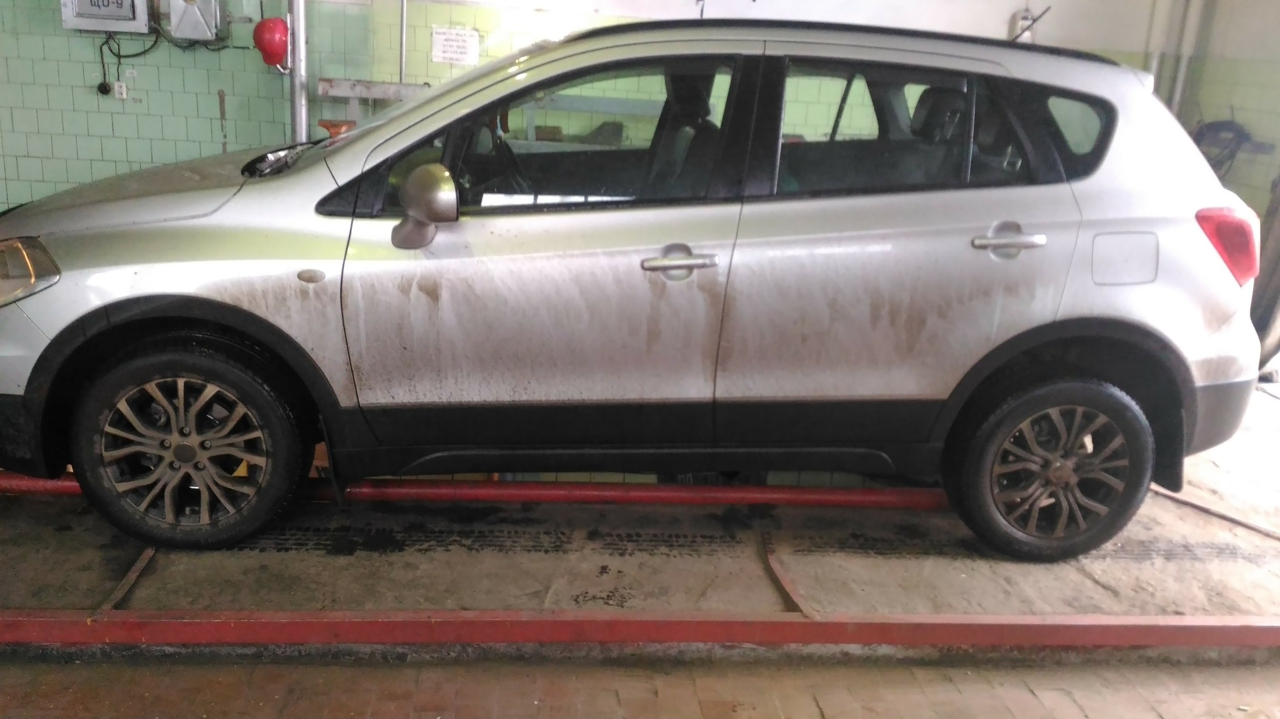

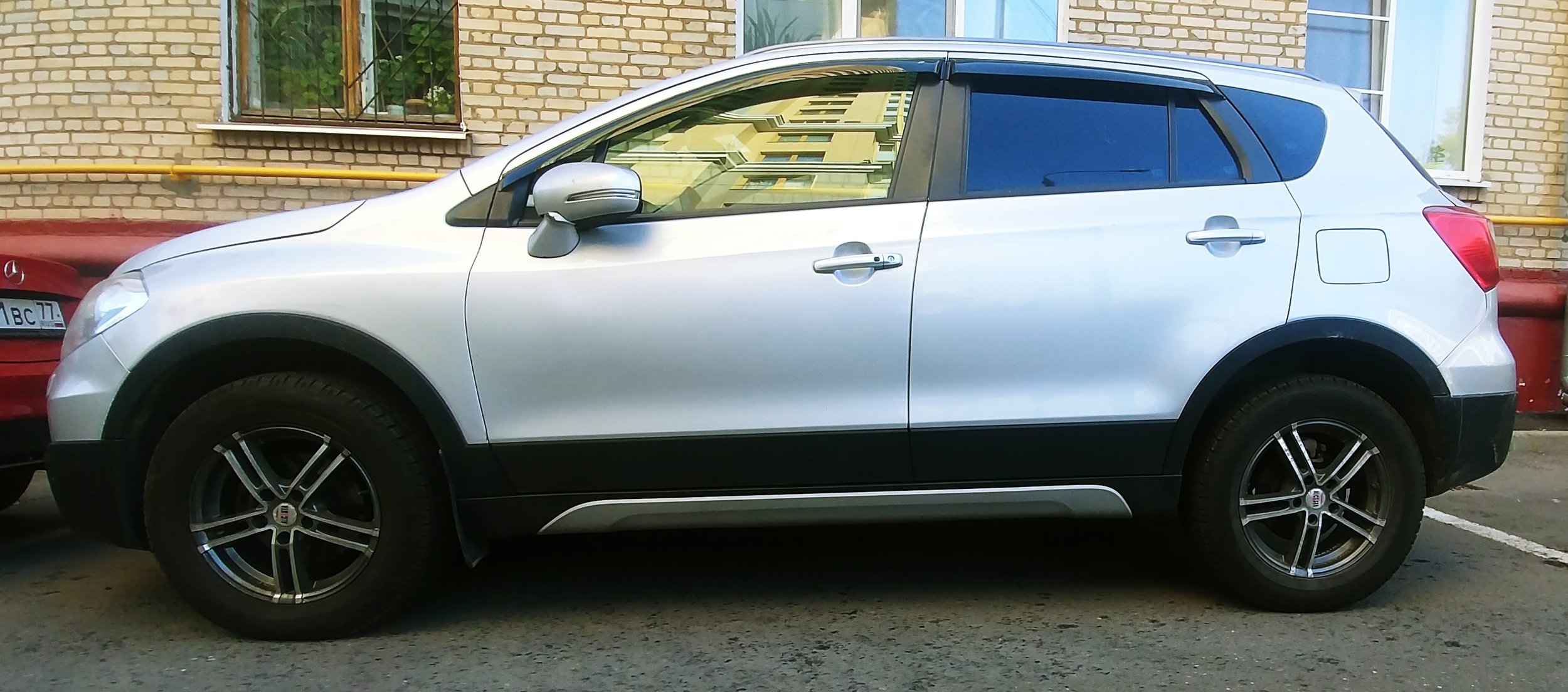

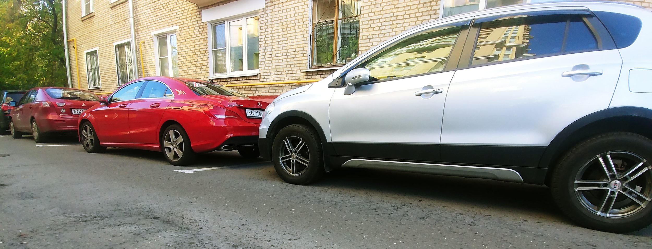

фоток к сожалению сделать не успел, т.к. установили и сразу уехал, сегодня заберу, сделаю как в итоге получилось. Парусность если и увеличилась, то не заметно. Например с боксом на крыше она сильно меняется, однозначно[DOUBLEPOST=1537427857,1537265114][/DOUBLEPOST]Итак, впечатления. По динамике, поворотам - разницы не чувствую. По торможению - если резко, то чувствуется небольшой "клюв" носом, видимо из-за того, что впереди фактически резинка на резинке, но дискомфорта нет. По посадке и обзору - разница очень существенная, даже не предполагал бы, что эти 3 см так важны!
Фотки сегодня утром, в т.ч. в сравнении с рядом стоящими пузотерками ;-)
