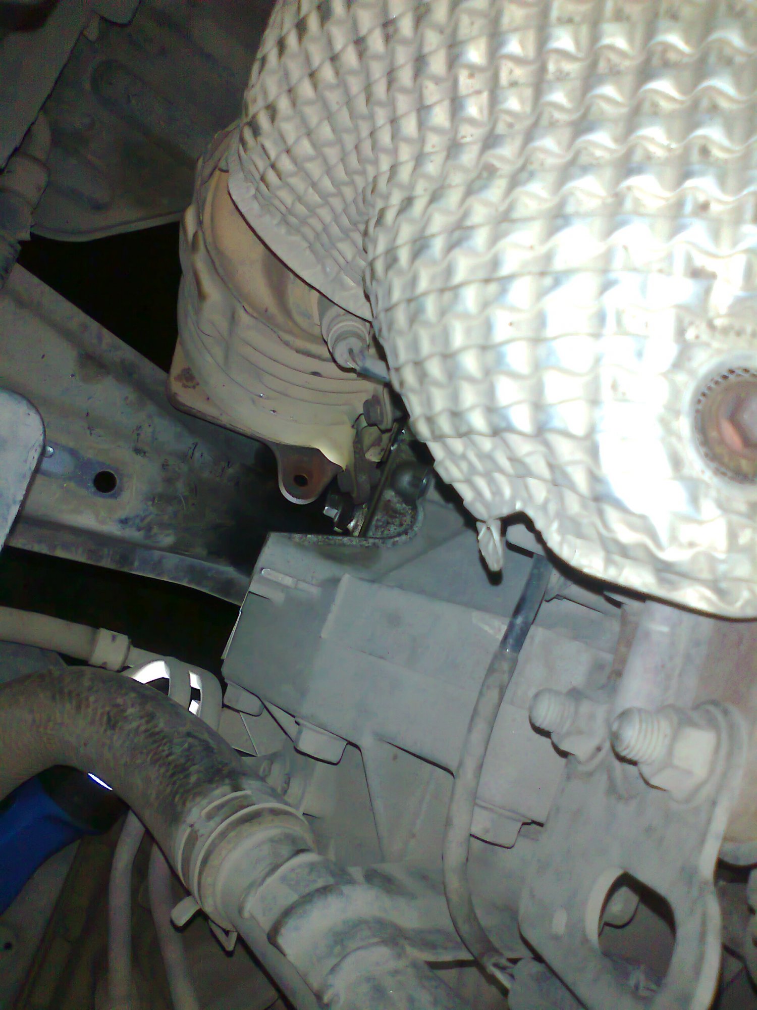

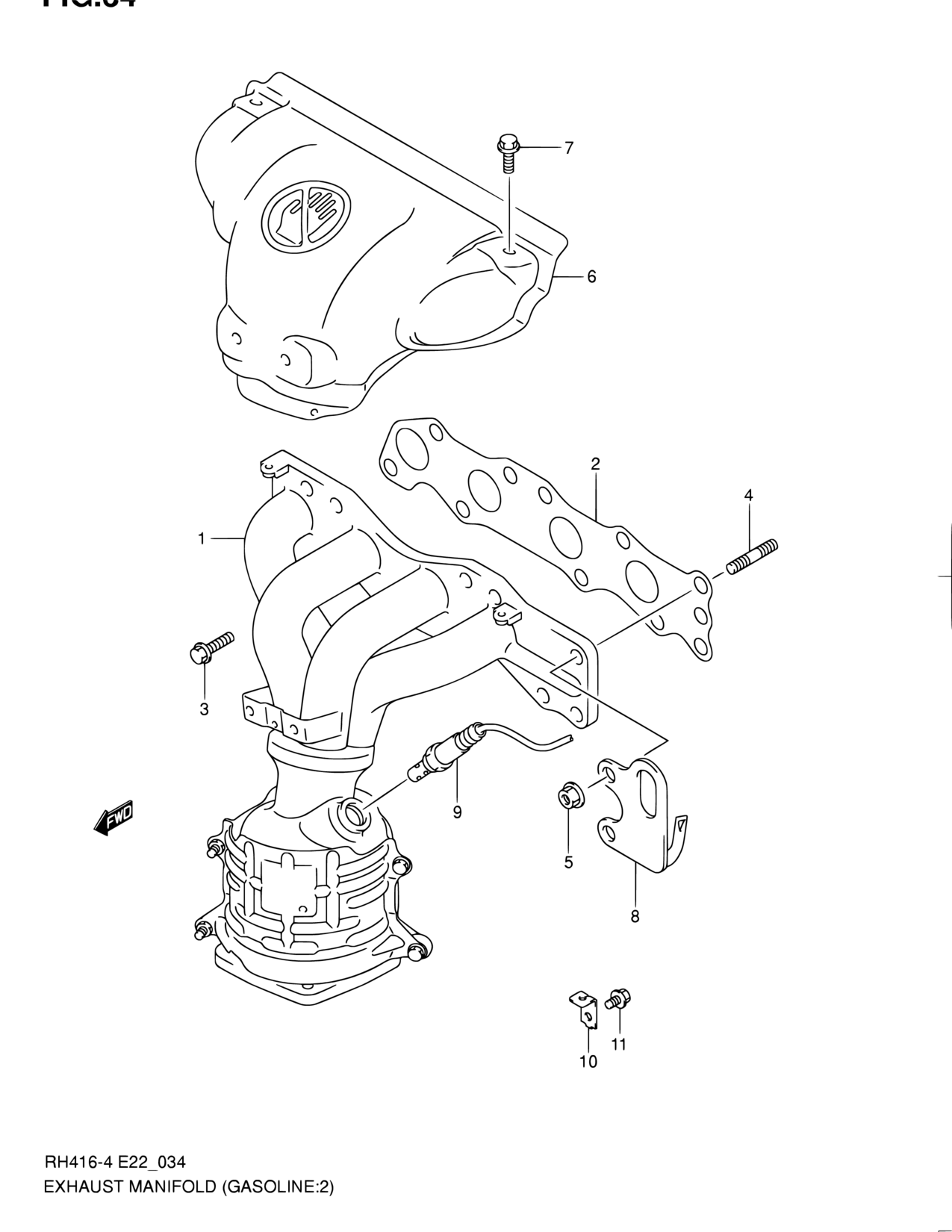

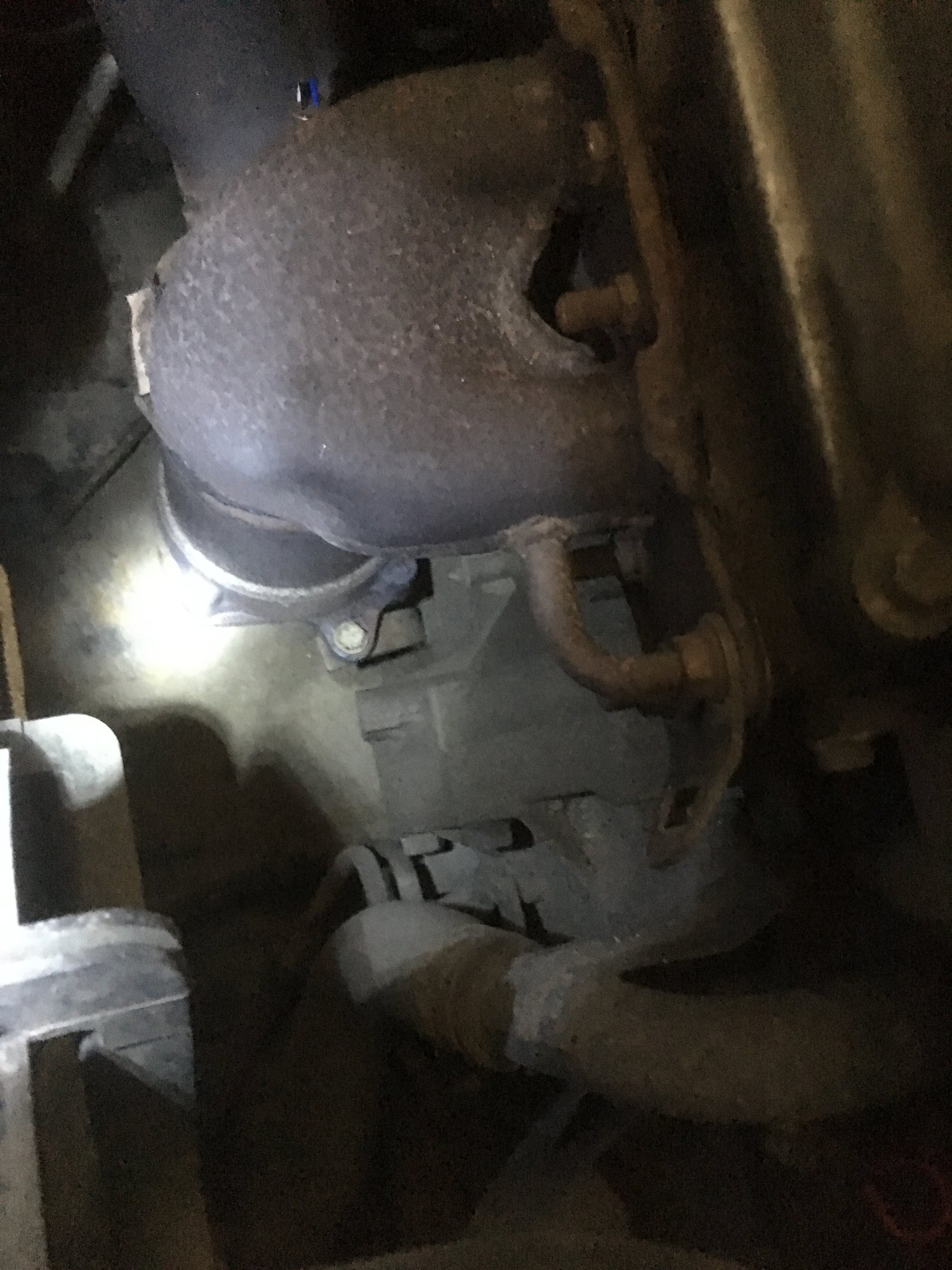

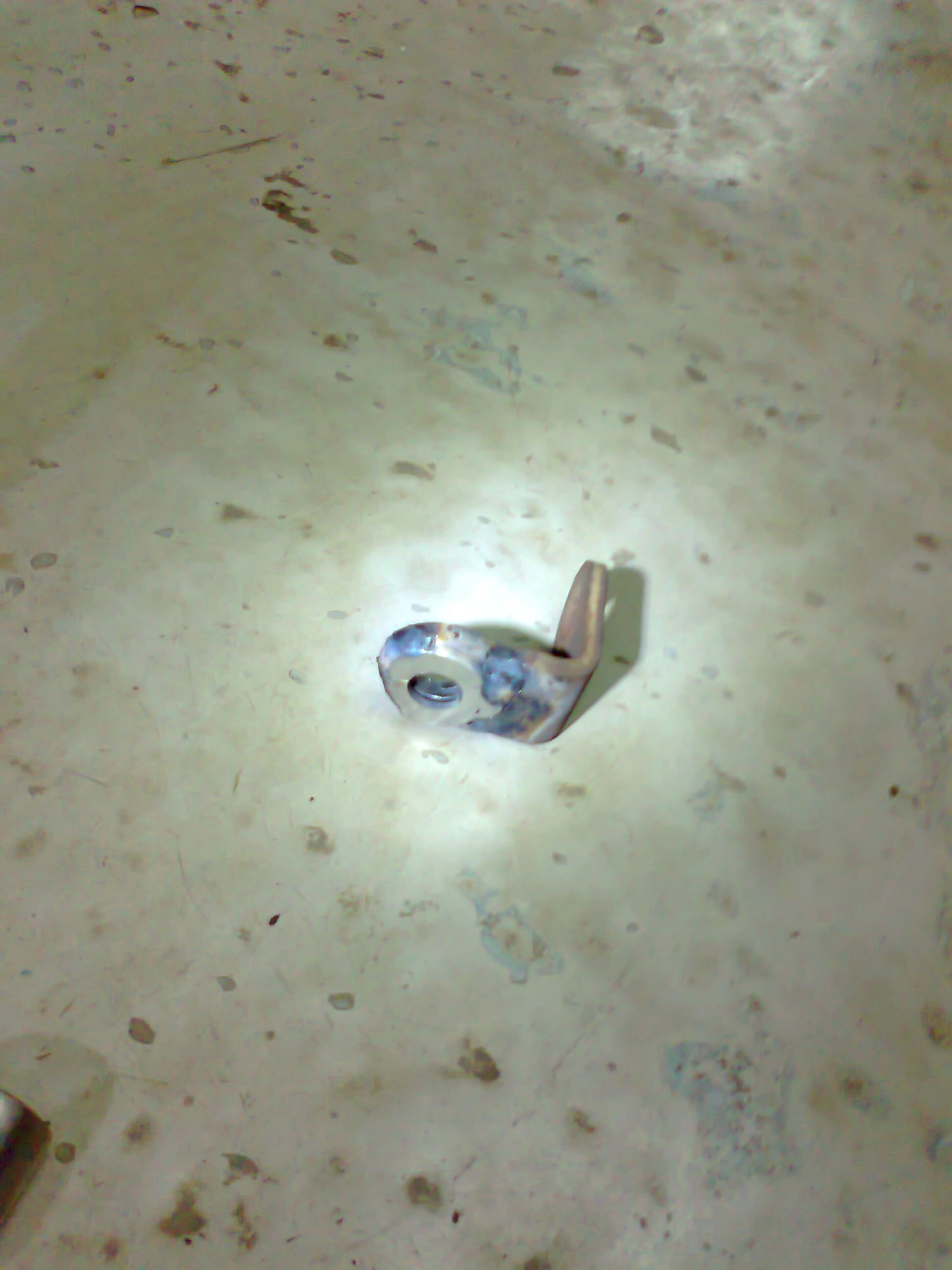

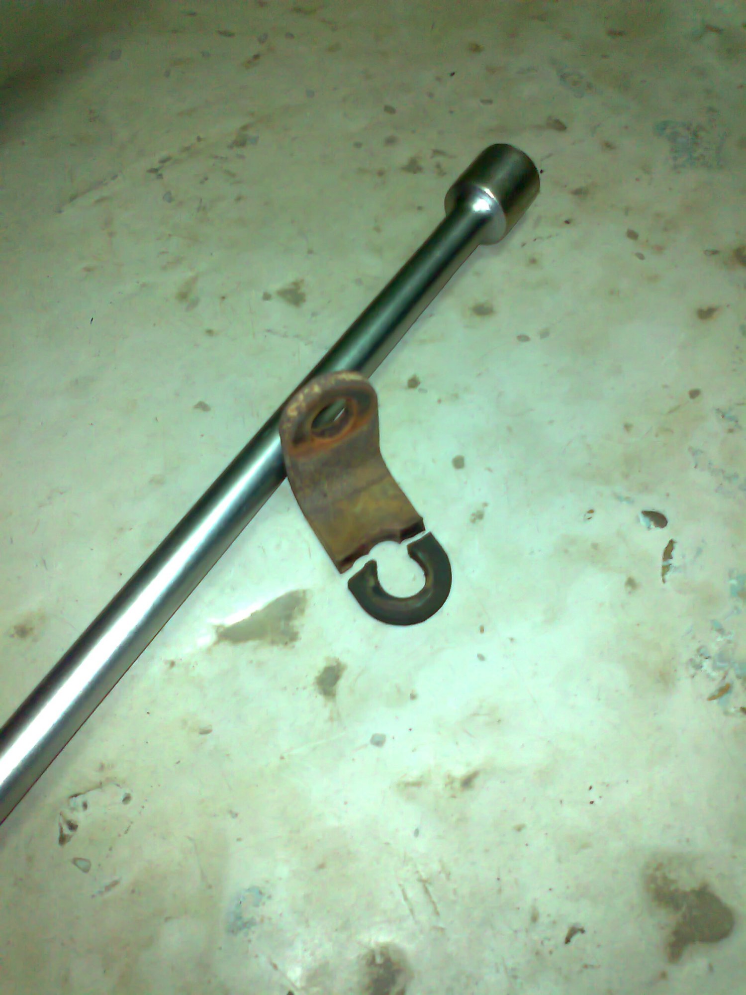

Ну вот, я и нашел "дребезжалку" ровно на 1200 оборотах двигателя. Оказалась лопнувшая по непонятной причине ( скорее всего термоусталость) деталь №10 на схеме ниже. Она-же элемент жесткости.
Только на этих оборотах при прогреве или на малой скорости постоянно трясся не зафиксированный катколлектор, издавая мерзкий дребезжащий звук. Менять было нечем, т. к. уголок из простой черняшки тоже не вариант... Электросварка , плюс толстая шайба для усиления конструкции решили эту задачу. Однако , открутить эту фигню от двигателя - ещё та ж...а!

А мне мастер-ломастер, который кат удалял и этот кранштейн удалил ничтоже сумняшеся. Когда менял лябмду в другом сервисе мастер заметил отсутствие этого элемента и сказал, что это не хорошо и может привести к трещине коллектора. И тут же за 15 минут изготовил новый из своих материалов.
