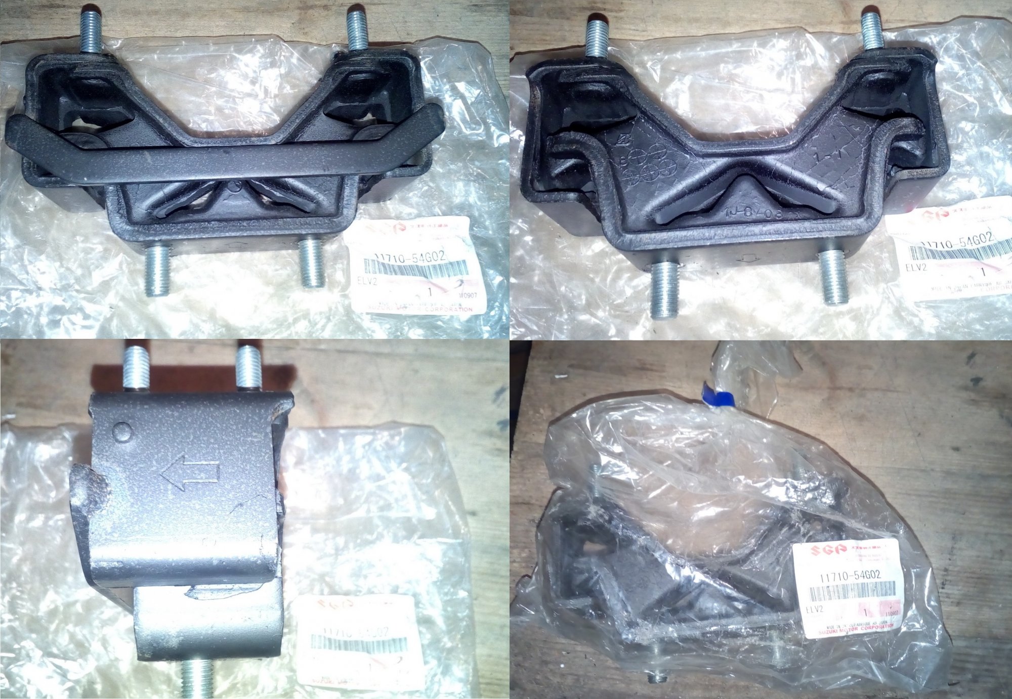

Стрелочка - вперед к двигателю, т.е. по направлению движения авто.

Фебест без разницы, те же яйценюки, только в профиль. Оригинал стрелкой к АКПП, чтоб поменять надо подрамник приопускать.

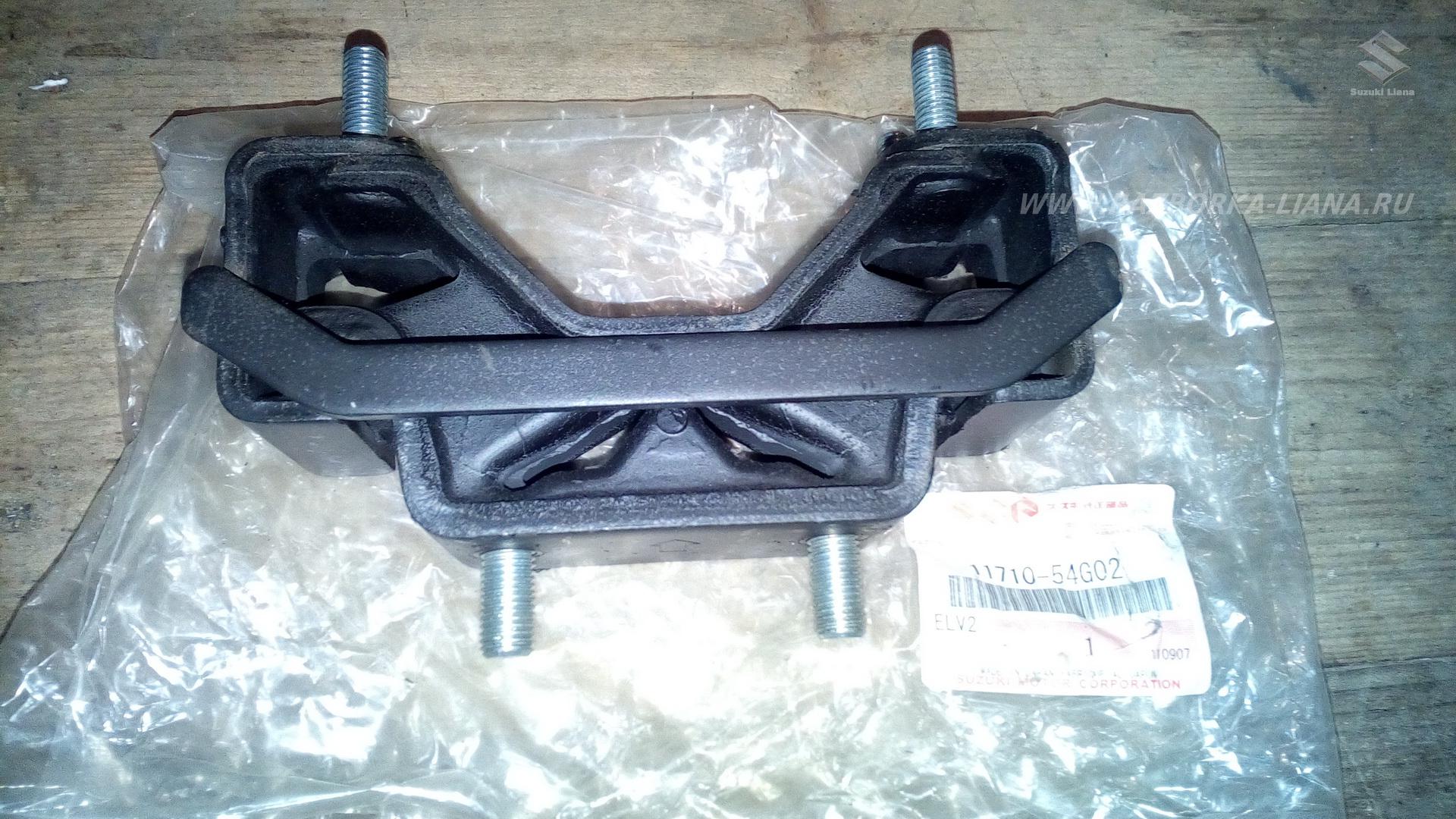

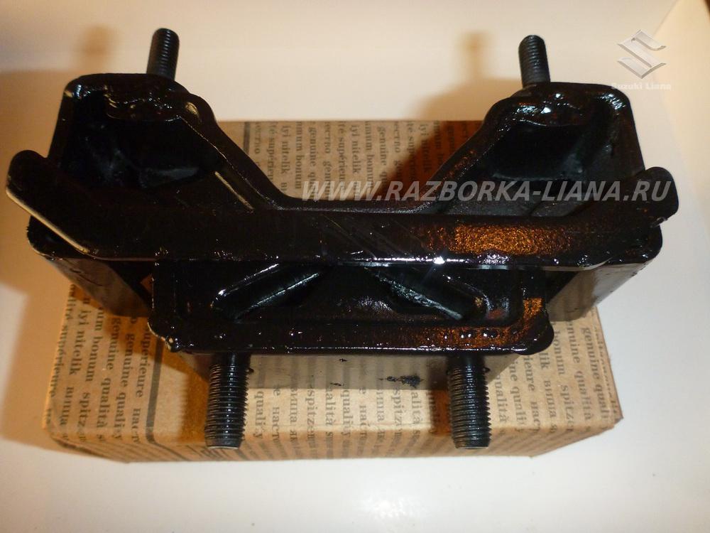

Появились недорого подушки задние на полный привод оригианльные. Закупил партию почти по цене неоригинальных (по 3000 руб.) и решил снова сравнить с Febest-овской: очень удивился, насколько же оригинальная мягче неоригинальной!!! Просто огроменная разница: не ожидал, ранее не сравнивал так по жесткости. Фебест уже новая - просто дубовая, а оригинал - очень мягкая, поэтому и вибрации по кузову сильные при использовании подушки Фебест.
Вот оригинальная - шпильки не крашеные, есть стрелки по бокам (это к тому, как отличить оригинал от неоригинала):
Неоригинальная (2200 руб.) -полностью окрашена, в т.ч. и шпильки, нет стрелок, и ставить чаще всего надо задом на перед, иначе вибрации еще сильнее будут:

Неоригинальную лучше вообще не ставить! Имел опыт с Фебест, как ЕЁ не ставь - лучше не становится, только хуже! Если экономить, то купить б/у оригинал, я поставил и забыл о вибрации!
