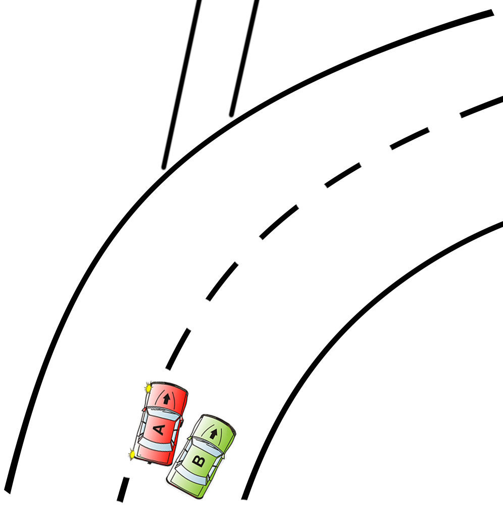

По уму - в такой ситуации я никогда не поеду прямо из левой полосы, и налево из правой. Дурацкая организация движения.

Я приводил в пример эту ситуацию (главная дорога заворачивает под 90 градусов).
Неужели кто-то здесь захочет повернуть налево (по главной) из правого ряда и потребовать, чтобы ему уступила машина, едущая прямо в левом ряду?
Вот с этим согласен. Я думаю, это единственный работающий пункт ПДД в данном случае.
По-моему, здесь должен работать пункт 8.5: "Перед поворотом направо, налево или разворотом водитель обязан заблаговременно занять соответствующее крайнее положение на проезжей части... Т.е. хочешь повернуть налево - займи крайний левый ряд (если нет знаков движения по полосам).[DOUBLEPOST=1453632062,1453631911][/DOUBLEPOST]
kunix, согласен, я подумал, был неправ.
Я из левой прямо поеду, из правой налево - никогда.

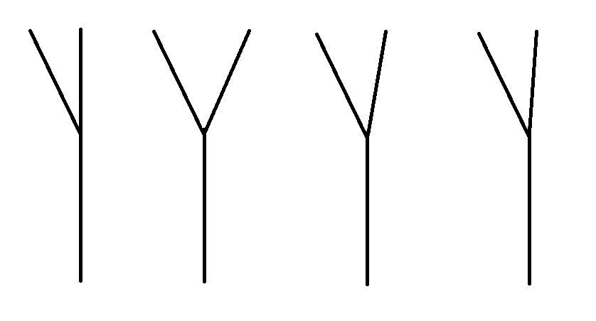

Офф, к толкованию термина "геометрически прямо":
1 Рассмотренный случай, прав тот, кто поедет прямо.
2 Оба поворачивают не из своего ряда, оба нарушают, но прав будет тот, кто из правого поехал налево, так?
3 Правый поворот менее резкий, чем левый, тем не менее он тоже поворот. Аналогично п.2
4 Наконец, самый интересный. Правый поворот вроде бы есть, но настолько плавный, что глазом его не видно, но геометрически он есть. Как трактовать, это движение прямо, или поворот направо?
