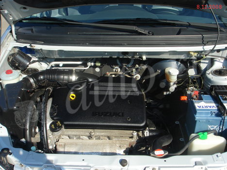

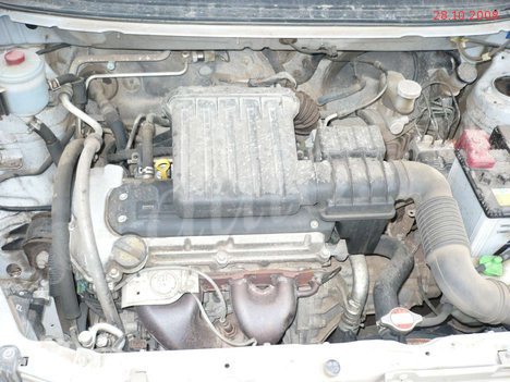

Корпус воздушного фильтра на двигателе сверху-это VVT. еже-ли рядом слева-то не VVT.

а как, имея перед глазами лиану, определить какой у нее двигатель? я так понимаю что в 2005 году были и те, и другие?
Без VVT выглядит так:
C VVT вот так:
Изменена схема расположения воздушного фильтра, ну и сам фильтр в новом двигателе вроде как меньше размером.

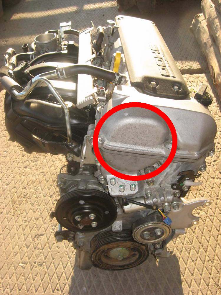

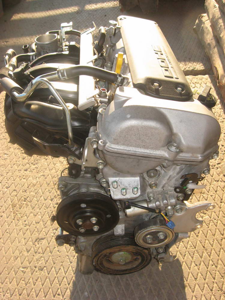

Я хочу поднять вопросы, на которые конкретно никто ранее не ответил:на Лиане двигун с VVT или без оного? Если да,то как отличить тот от другого ?
Отличается приливом на крышке. С VVT прилив большой, без - маленький.
