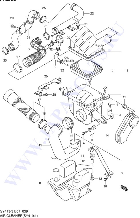

друзья, подскажите, как добраться до лампы в фаре на балене 3. Хочу поставить PHILIPS H4 Blue Vision вместо штатных
amigos
28 Июль 2008
3,094
562
Дубна Московская область
Ответ: Re: Лампочки повышенной яркости
Так вроде особых проблем быть не должно. У левой фары открытый доступ, а у правой фары надо вынуть секцию приёмной воздушной трубы. Далее снизу лампы крепится прижимная проволка надо вывести проволку из захвата и поднять к верху и всё лампа свободна,можо вынимать.
bulinat
27 Октябрь 2008
75
москва-кимры
Baleno Combi 4wd 1998 г.в.
у левой фары мне придется снять аккумулятор, он у меня большой, это понятно... а вот как снимается патрубок воздухозаборника, и надо ли откручивать корпус воздушного фильтра, не понял :(
kimbula
22 Сентябрь 2008
1,390
171
Самара
Снимается очень просто - берется рукой (лучше в перчатке, т.к. есть вероятность слегка оцарапать пальцы, мелочь конечно, но неприятно), и дергатся вверх. И все. Корпус откручивать не надо, вполне хватает места чтобы добраться до лампы. Затем снимаешь резиновый колпачек, снимаешь колодку разъема с контактов лампы, отщелкиваешь проволочный зажим, поднимаешь его вверх и добываешь лампу. Сборка, естественно, в обратном порядке...
