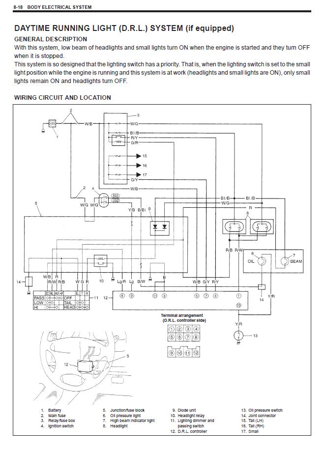

Автоматическое включение ближнего света.
Не знаю точно , как в России по правилам, а в евросоюзе разрешено начинать движение только с включенным ближним светом в любое время суток.
На моей баленке ближний свет нужно включать вручную. индикации включения на панели тоже нет,
вот днем иногда и забываешь включить. А это как минимум штраф.
Вопрос : случайно никто не переделывал схему включения ближнего света, так, чтобы свет включался автоматом одновременно с запуском мотора , а не через вертушку на руле ?

amigos
28 Июль 2008
3,094
562
Дубна Московская область
Можно обратную развязку сделать от лампы "АКБ" с приборной панели и через реле + предохранитель. При запуске двига лампа АКБ гаснет идет сигнал на реле, а от него сразу на головной свет. Но при переключении ручкой в другое положение напряжение с этой развязки должно сниматься что бы не увеличивать напряжение на лампе. Вроде так. Или залезь в мануал, я там недавно видел схемку на такой свет.

Ответ: Автоматическое включение ближнего света.
Спасибо AMIGOS! Действительно , в мануале есть схема реализации такой функции.
Если кому то надо:
amigos
28 Июль 2008
3,094
562
Вот ещё схемка из английского мануала, эта система называется Daytime Running Light (D.R.L.) system.
Можно ещё из её почерпать информацию.
  • 86.4 KB Просмотры: 1,311
