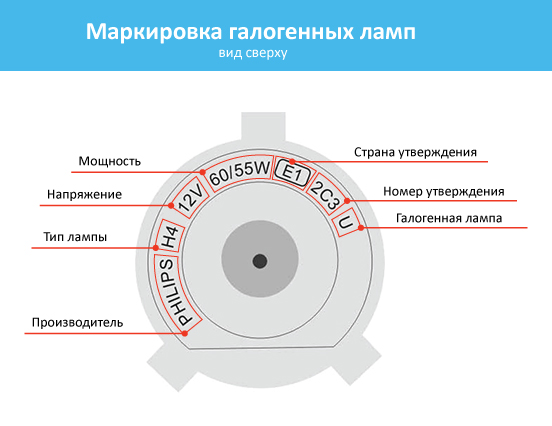

От себя лишь добавлю - подумайте, почему, кроме как по вольтажу/мощности, больше НИКАКОЙ маркировки на таких лампах не стоит?
Хотя, если по правилам, то лампа должна быть промаркирована, как на картинке.
Ну а для общего развития, можно потратить минут пять на http://catalog.autodela.ru/article/view/408 и http://besttopauto.net/articles/article_34.html И что характерно, нигде на последней ссылочке не встречается разрешенная мощность 100W90 и т. п.
Конечно, что пихать в фары своей машины, каждый решает сам, но! Есть вероятие такое, что запихав лампу, слепящую всех и вся (как колхозный в полном смысле этого слова ксенон), можно плучить что-либо в лобовое стекло, или, что не дай Бог, лобовое, но уже столкновение...
Стоият ли эти понты такой маленькой, но тем не менее существующей вероятности?

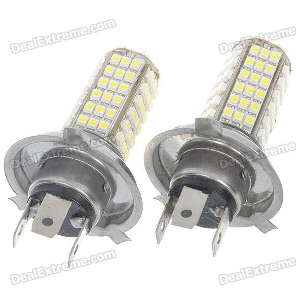

Полность согласен с ХулиGAN, редкостное Г за большие (или не очень) бабки. Пучка нет, границы нет, НИЧЕГО!!! нет, кроме того, что "вроде бы светят"
amigos
28 Июль 2008
3,094
561
Дубна Московская область
Ответ: Фары и свет
eskimodog,
Там в отзывах написано, что
Цвет хоороший, но недостаточно хорошо светят. По свету как на 25ватную лампу, дальняк плохой и фокусировка плохая. Для города освещенного пойдут, но для трассы никак. Лучше не использовать как основной головной свет, если выпендрится то как доп головной свет или как ДХО.
Лучше присмотри там схожие по форме габаритные лампы - тоже с кучей диодов, говорят габариты передние работают как ДХО - ценник вроде такойже.

Опять-таки, можно просто включить логику. Ну почему ни Phillips, Osram, Narva и т.д., НИКТО из ведущих производителей не выпускает сей продукт, а вот никому не известная шарага лепит тысячами и продает "только у нас и только сейчас"?
Как пример, можете просто сравнить ну скажем Audi (www.audi.ru) с обычными галогенными лампами, ксеноном и LED-фарами. Ценник очень не приятно удивит... А тут такое волшебное решение!!!! За сущие копейки....
Кстати, на приведенной ссылочке весьма ясно прописано, что:
- адекватный, но слабый свет по отношению к стандартной лампе.
- Низкий свет, как лампочка 25 Вт.
Ну и на кой тогда нужен этот геморрой за $20 без учета пересылки?

...немного оффтопа....лампа будет потреблять 1-5 ватта, что экономичнее чем даже "энергосберегающих".
Ну в помещении может и оправдано это, но в автомобиле... Пока не начнут такие лампочки делать именно гранды по выпуску автоламп (ну с чего бы им отдавать лишний кусок пирога какой-то компании "пенек и к"), все это будет аналогами магазинов на диване и прочих tv-shop, т.е. хлам.
P.S. И пусть доставка бесплатная, но 600 руб за полную бесполезность? Не лучше ли тогда габариты и поворотники диодные поставить? Все пользы больше будет...

free shiping - бесплатная доставка, причем на данном сайте любого товара, хоть за 0,5$.
Нет ну логику конечно можно включить, она в принципе и не выключалась-то, только интересно было, может кто сталкивался, на практике так сказать, помимо логики :D
Я-то тоже отзывы почитал, не понравились, только жаль очень мало.А сравнивать галогенки ауди и "обычные" (это какие???- philips, osram. hella, bosh ???) мне кажется то же, что сравнивать ауди с "обычными" авто :D За бренд заплатить не желаете? Помимо конечно качества, комфорта и прочего...А к китайцам вот советую сменить отношение, народ сейчас полмира обеспечивает разнокалиберной лабудой, начиная от трусов заканчивая автомобилями, причем соотношение цена-качество у китая самое что ни на есть...Хотите качество - платите деньги, все по-честному.У меня вот фонарик с зумом http://www.dealextreme.com/p/flood-...-3-mode-led-bike-light-with-mount-3-aaa-26800, вот честно - светит на все свои 12 баксов, а если накрутить зум, то по 9-ти этажкам как прожектор лупит.И таких вещей достаточно много

Так вот я ж и пытался узнать, может кто лампочки эти пользовал, дабы уяснить насчет никчемности данной вещи :D
Ну и если быть внимательным и "читать все, а не выхватывать":
http://www.audi.ru/ru/brand/ru/experience/design_studies/audi_r8_v12_tdi_concept.tab_0003.html
"Инновационная технология светодиодных фар
Задние светодиодные фонари Audi R8 V12 TDI concept создают ощущение объема и притягивают взгляды. !!! Но самой важной новинкой являются полностью светодиодные фары концепта. Оснащённые линзами и отражателями, эти инновационные источники света не только имеют привлекательный внешний вид, но и обеспечивают существенное функциональное преимущество: светодиодные огни, имеющие цветовую температуру в 6 000 K, приближены по характеристикам к дневному свету куда больше, нежели ксеноновые или галогенные лампы!!!["
Я понимаю, там бешеная оптика, рассчитанная, отстроенная, дорогая, но таки диодная.
Я же просто спросил "Г..НО или не Г..НО"... :D
Скорее всего для китайских диодок тоже нужны линзы, другая оптика и прочее, но просто хотелось узнать, вдруг кто уже пробовал на родной.
У меня например в салоне стоит подсветка из 4-х сверх ярких диодов в родном цоколе, светит гораздо лучше, чем лампа накаливания, да и гораздо долговечней.А стоит - не поверите 80 рублей.
