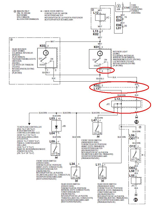

добрый день/вечер/ночь помогите решить проблемку плз.при открывании любой из дверей не хочет загораться плафон в салоне (лампочка живая)на разъёмах плафона лектричество присутствует в положении on всё работает концевики на дверях живые вообщем чудесатия балено 98г.в.

При КЗ сгорел бы предохранитель. Фишки подключения к плафону смотреть надо и там похоже еще есть, судя по схеме мультиметром на прозвон к плафону провод черно-синий к земле, и открывать любую дверь, если пищит - то цепь есть после фишки, то проблема в переключателе плафона -чистить контакт или нет контакта в фишке для этого провода. Если нет цепи, то смотреть все разъемы по схеме, искать под панелью и по салону хз. С учетом тог, что в положении ON свет есть. Если везде ок, то проблема у всех концевых дверей, но это мало вероятно, хотя проверить все надо.

концевики проверял все(разбирал на части)на фишке плафона один+ два - правда могу ошибаться лазил с контролькой непонятно почему при открывании дверей на проводах ничего не меняется за схему спасибо попробую применить

машина балено универсал 98г 1,6 4вд на палке преды проверял скорей для успокоения в вых.возьму тестер полезу звонить всё после зуммера до него всё работает (лампочка моргает зузукалка зузукает)другой вариант в голову не идёт

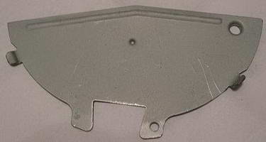

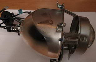

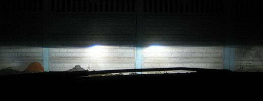

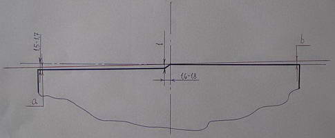

SGVN
пробовал ли ещё кто-нибудь ставить такие же... автокорректор ещё...
и естественно фары менять буду в блоке! если вопрос возникает ставить ксенон. и па, я знаю что стоят они больше 50к.
Покупал эту машину с уже затертыми и желтыми родными рефлекторными фарами Hella.
Случайно подвернулись Depo от друга. Вообще надо признать, что фары Depo в виде «как есть» с завода – гадость редкостная (разве что только выглядят отлично), но не всё так безнадежно если применить к ним наш «хенд мейд» :)
Главные минусы – сильная неравномерность светораспределения (были яркие узкие полосы и более бледная остальная часть), присутствовали световые артефакты над светотеневой границей (даже когда в линзе работала галогеновая лампа), а также форма галки от галогена (попутных слепит «тока так»!).
Начал ставить правильный ксенон. По фото почти все понятно.
Кстати причина симметричных боковых световых артефактов в забавном отверстии в родной шторке. И если справа световое пятно лучше освещало знаки и указатели, то левая проекция пятна попадала в зону встречных.
Экспериментально было определено будущее положение и форму новой шторки. И после этого была определена конструкция шторки, позволяющая жестко её закрепить в таком положении, при обеспечении возможности выполнения регулировки подгибанием. Из этого фото, думаю, вполне всё понятно.
Обязательно выполняем регулировку фар!
Можно с использованием стенда, можно на стене. Главное отрегулировать правильно, не забывая, что ксенон даже в отличной линзе, но без автокорректора – штука весьма опасная. Методику и условия легко расскажет Яндекс. Подробнее отчет можно посмотреть здесь.
Автор: Дмитрий, opel-club.ру
