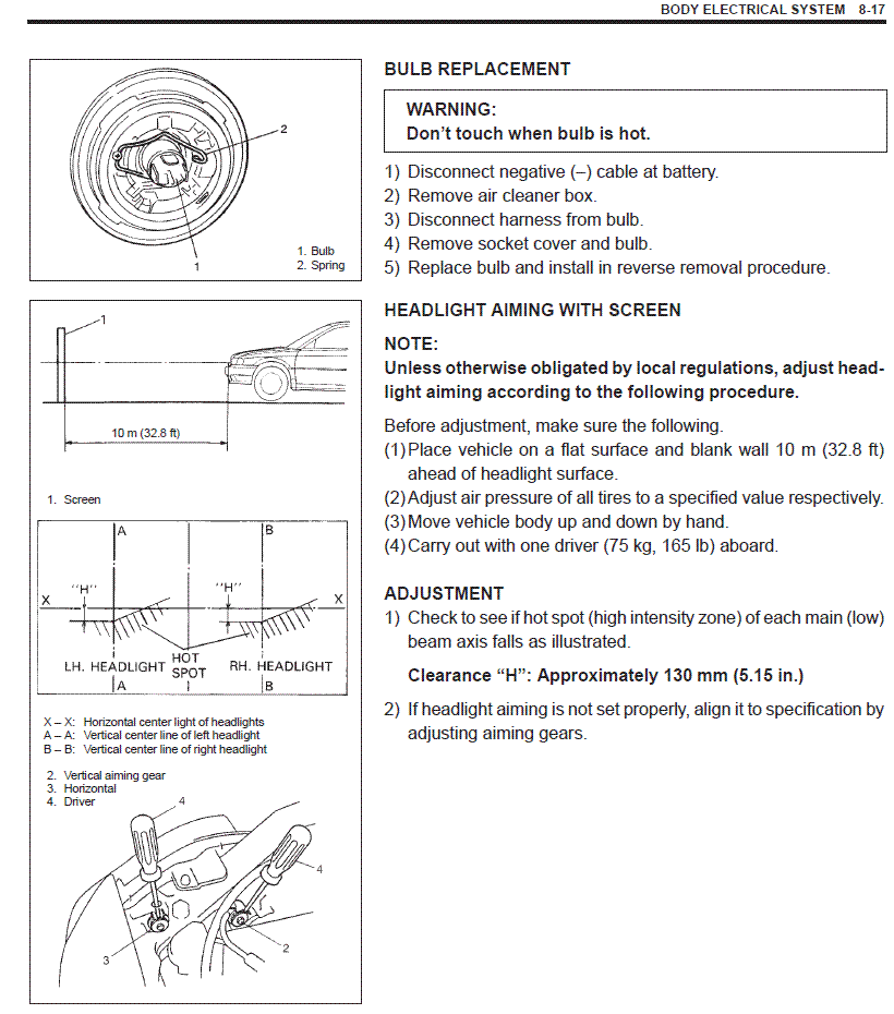

День добрый! Подскажите, как настроить ближний - дальний свет на Балено!? Ни в Мануале ни в поисковике на сайте такого не нашел. Помогите кто чем может?!!
amigos
28 Июль 2008
3,094
561
Дубна Московская область
Ответ: Фары и свет
IL-5corpion,
Вот выдержка из манула по настройке/регулировке фар
Основное это свет на растоянии 10 метров должен снизится на 113мм от цента уровня лампы, ну и естественно что бы фары не уходили влево/вправо.
Однако рекомендую заехать в сервис где есть стенд ( у нас данная процедура стоит около 300р), т.к. самому сложно будет правильно настроить фары.
