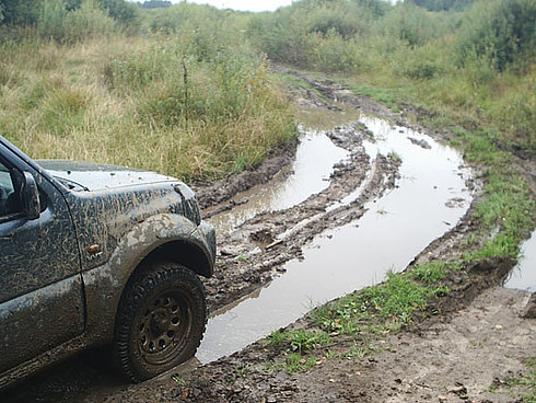

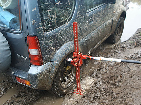

    Вот, сгонял на рыбалку, пришлось вытаскиваться. Знаю, что многие знают про такую штуку, о ней много говорилось, но не видели в деле с Джимни.
    Доработка возможна: укоротить планку домкрата сантиметров на 30 (врядли больше понадобится), а это минус 3 кг, трубу - рычаг - на 40 см, еще минус 1 кг как минимум, и в багажник будет влезать!
    Остальные фотки здесь: http://wwwboards.auto.ru/suzuki/160415.html

    Можно поинтересоваться, какова технология работы с таким хай-джеком? Ну, подняли мы колесо.. дальше что - подкладывают под него что-нибудь, или просто "толкают", чтобы машина вперед "упала"?

    теперь можно, не опуская руки на полметра в грязь, маненько спустить давление (эдак до 1,2) и надеть цепочки :hilarious: Раз раньше этого сделать не догадались :D
    А в ситуации как на фото выше хайджек имеет смысл использовать в какчестве лебедки, раз уж на то пошло.

    Илья! Если серьезно, то работать нужно осторожно, т.к. если планка пойдет вперед, то кранты пластиковым фендерам и/или стеклу! Я почти всегда делаю это с кем-либо. Один страхует планку и, если что, нажмет на предохранитель, что "сбросит" домкрат в нижнее положение, второй - качает и подкладывает дрова под колеса. Машину-то все-таки жалко! ;) И потом - вес домкрата с лифтмейтом - 15 кг!
