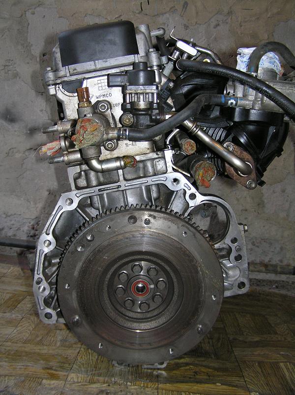

Нашел мотор М16 от SX4 (полноприводного), и вот появился вопрос по сцеплению и маховику. Диск с корзиной и маховиком остается мой или с SX?
Должны быть одинаковые. Я через неделю буду делать то же самое.

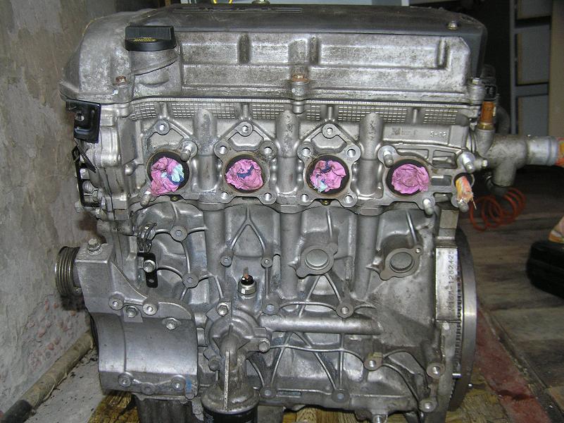

Сегодня, посмотрел мотор (М16А) с полноприводного SX4 2008г.в.
Теоретически, все должно подойти на Жимник 2008г., все крепления и отверстия сходятся. Но вопрос по маховику и сцеплению, остается открытым...
