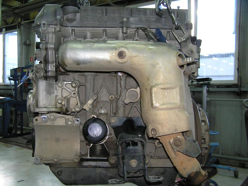

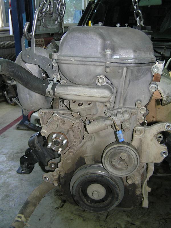

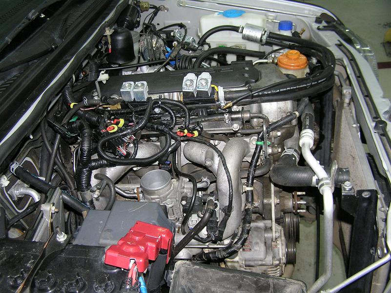

Вчера посмотрел на свой мотор, и сфоткал его, и вот показалось, что немного не совпадают отверстия (крепление левой подушки). Вот и начал сомневаться...

Дрель! Дрель всё решит. 8)
Дрель и сварка. И болгарка. 8)

Это тебе все показалось, все ставится на штатное место и все подходит.

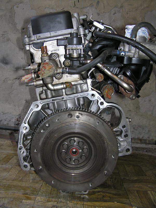

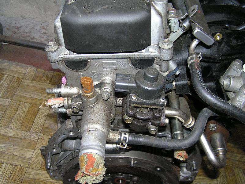

Drapp, А не термостат ли торчит на задней части двигателя?

Ответ: Замена двигателя в целях повышения мощности
Подскажите.
Нашел мотор М16 от SX4 (полноприводного), и вот появился вопрос по сцеплению и маховику. Диск с корзиной и маховиком остается мой или с SX?
скажите а как вы хотите обойтись без эбу с м16 ? у вас есть решение

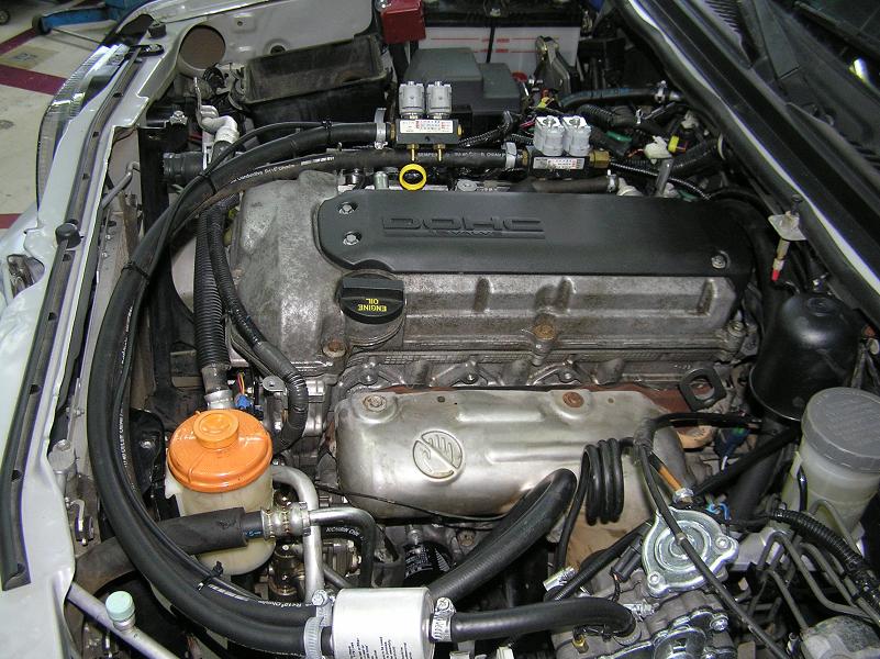

Мотор стоит на месте, все подключено) Осталось поставить радиатор, залить жидкостя и можно заводить)
Мозги и коса остаются родные, думаю они справятся)

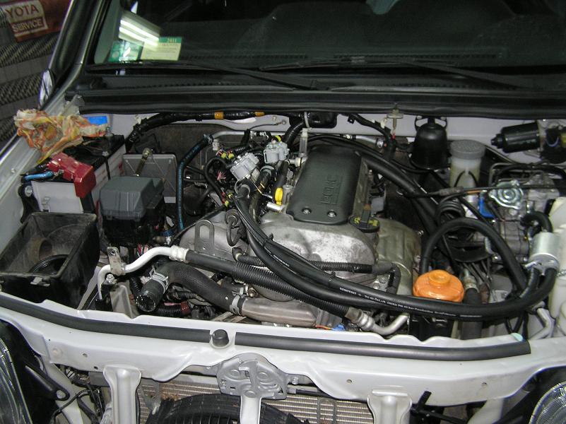

А что за 2 толстых шланга над радиатором, которые справа на картинке в входят в ккакой-то цилиндр, а слева над форсунками попарно что-то типа клапанов?
Очень похоже на газовое оборудование.
Так точно)
Кстати, двигатель завели))) Все работает в норме)
Ощущения от езды, просто СУПЕР!!! Появилась тяга на низах. При 130км/ч (на 5й передаче), нажимаешь на газ, и машина едет дальше, без напряга))) Динамика очень достойная, получилась)
PS заменой мотора ОЧЕНЬ даволен!!!

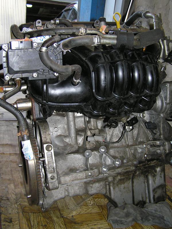

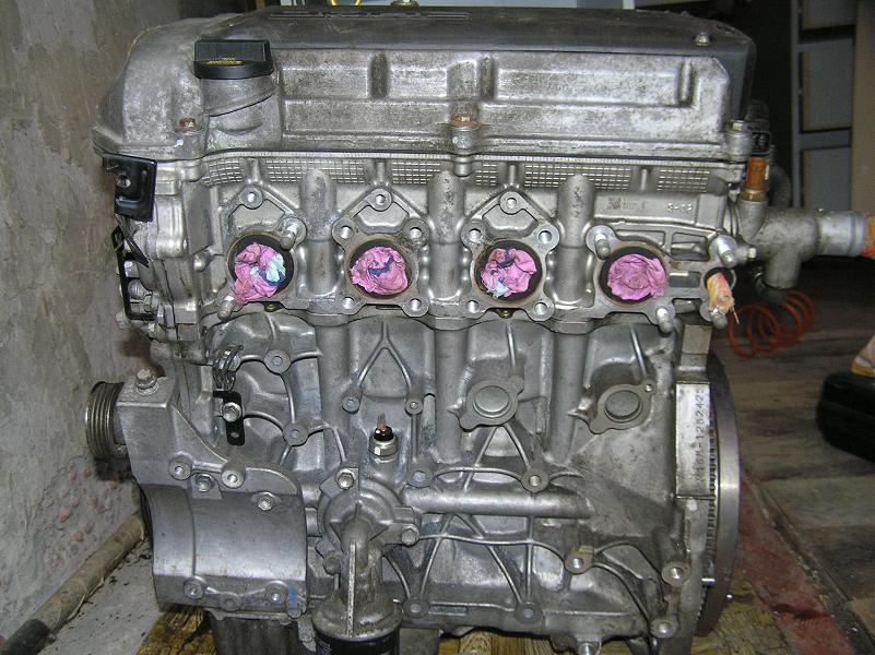

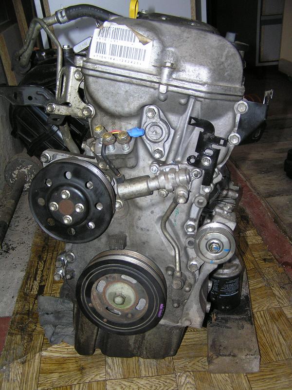

Небольшой отчет о замене М13А на М16А
Мы имеем Jimny 2008г, на механике с мотором М13А, и имеем мотор М16А с SX4 (полноприводного, 2008г).
Как я понял, блоки и головки М13/М15/М16/М18 одинаковые, и имеют одинаковую сверловку отверстий.
Поэтому, для замены, нужно поставить два двигателя радом, и тупо перекинуть все навесное, патрубки, заглушки, коллектора, ролики.
Маховик, диск, корзина остаются родные (жимковские).
При замене, у нас получилось вытащить мотор, не стравливая кондиционер. Но пришлось отсоединить патрубок с ГУ.
Вся проводка и датчики остаются родные.
Топливная рейка остается родная, а вот форсунки поставил с 1,6. Хотя визуально они одинаковые.
Вся работа, заняла 2 дня в гараже (с перекурами и пивом)

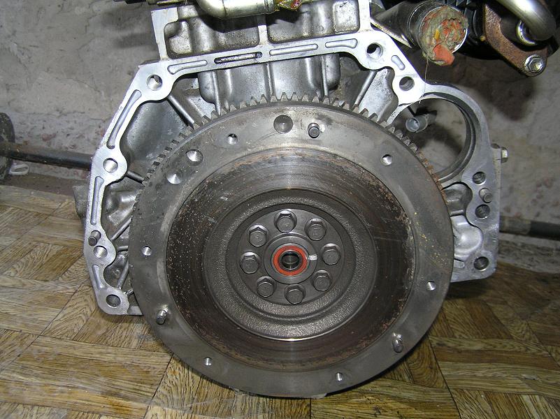

Вот фото М16А для сравнения

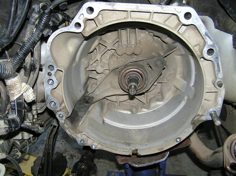

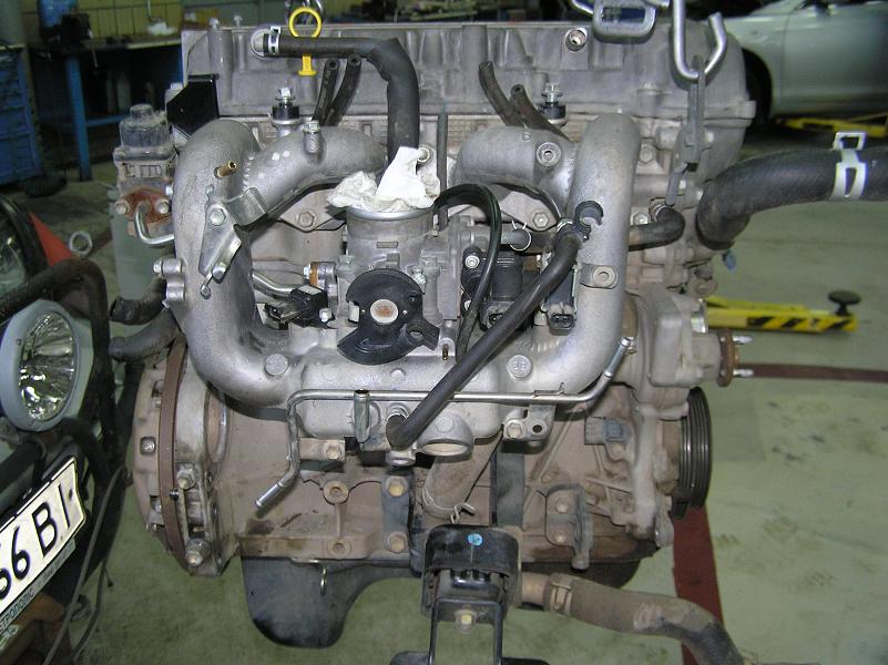

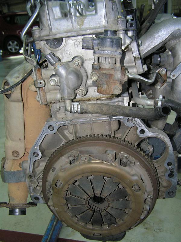

А вот фото М13А и родной КПП

Добрый день!
Собрался менять двигатель G13B на автомобиле с автоматом. Но, перечитав эту тему, понял, что положительного опыта такой замены пока ни у кого нет! svatoff пытался состыковать витаровский двигатель и витаровскую коробку с джимниковской раздаткой, но не смог добиться нормальной работы. Больше никто не делал даже попыток.
Правильно ли я понимаю, что:
1. Установить в Джимни двигатель вместе с коробкой\раздаткой от Витары невозможно, т. к. последняя не поместится по габаритам
2. Соединить коробку-автомат от Витары\Аерио\Балены с джимниковской раздаткой пока никто не смог
3. Колокола коробок Джимни и Витары\Аерио отличаются, поэтому джимниковскую коробку к двигателю от Аерио просто так не приделаешь
4. Для замены G13B на, скажем, M18A потребуется замена мозгов, косы и стартера
5. Рассматривать идею установки G16B от Витары с МКПП не стоит, потому что придётся разобрать весь двигатель и поставить коленвал от АКПП (ибо у МКПП на конце маховик, а у АКПП - бублик гидротрансформатора)
Буду благодарен за любые советы.
Совпадают. у меня это реализовано. Правда, МКПП
