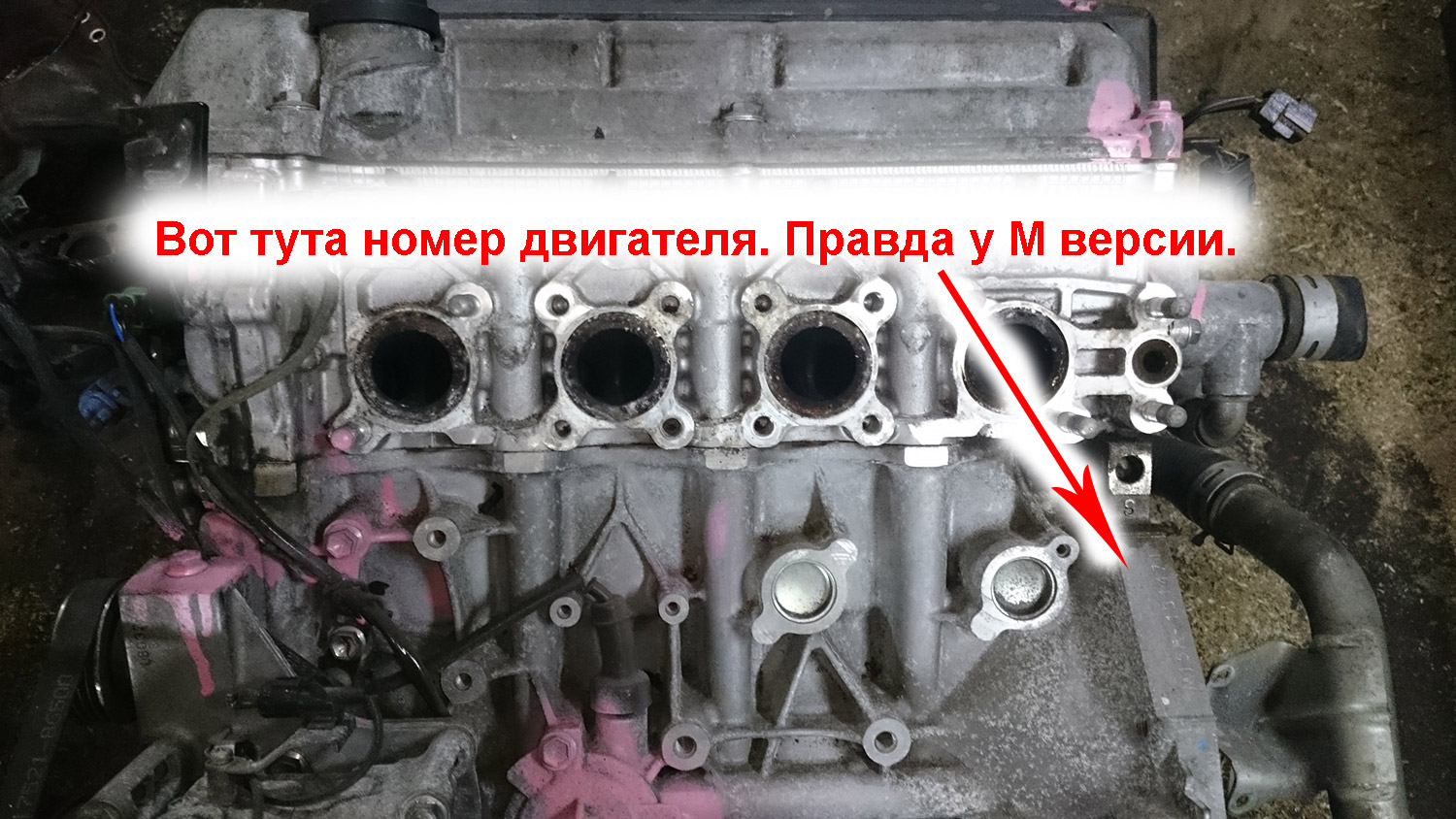

я не смог найти у себя на двигателе номер. Только надпись G15A. Возможно остальное закрывает головка.
