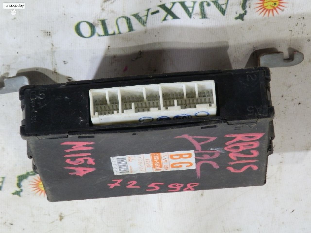

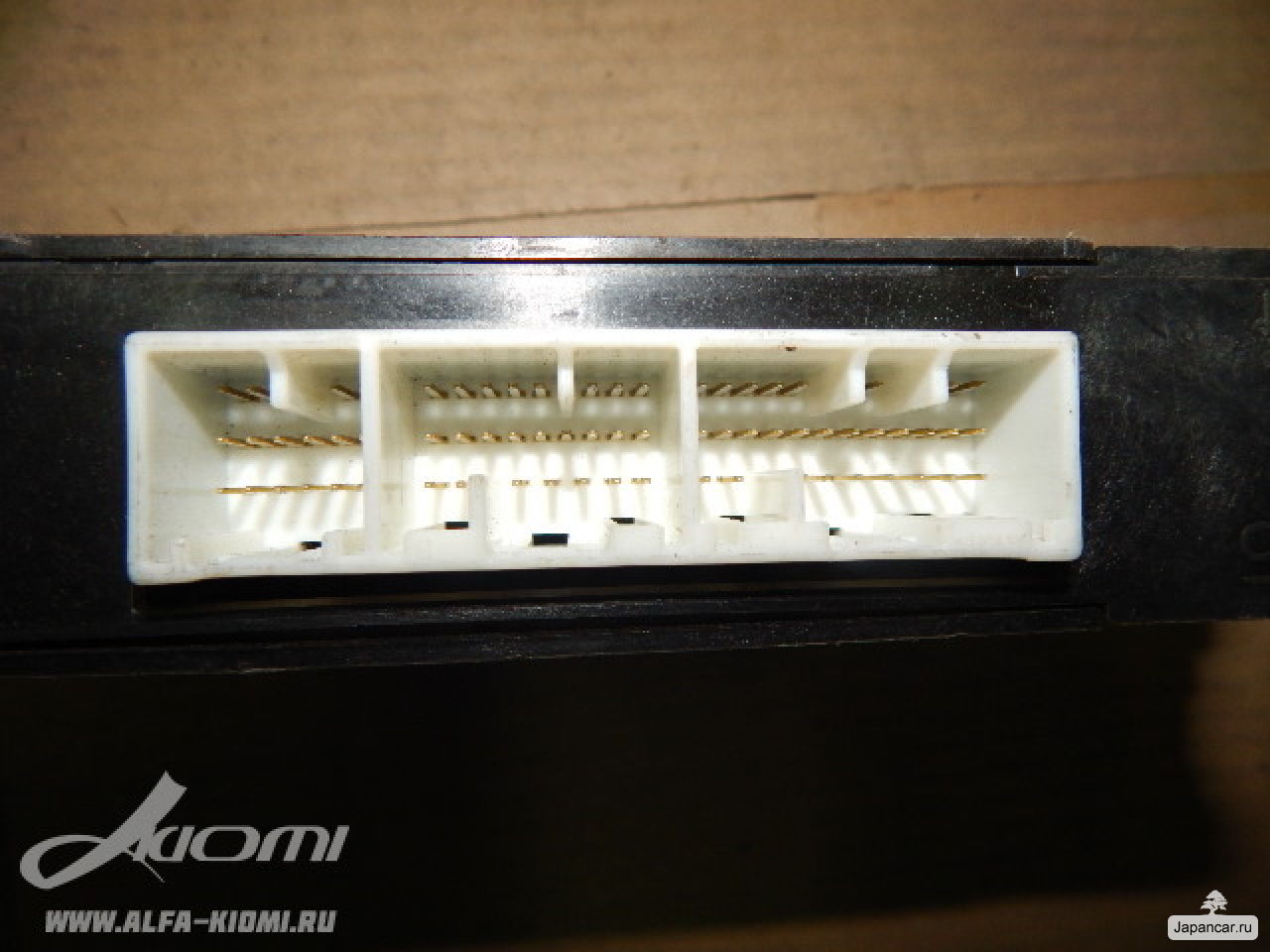

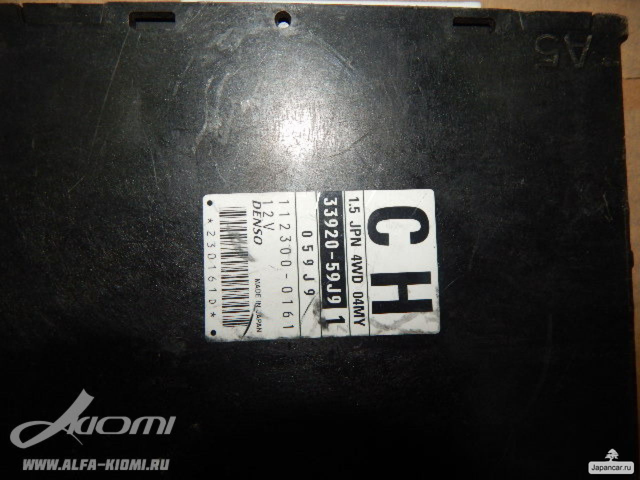

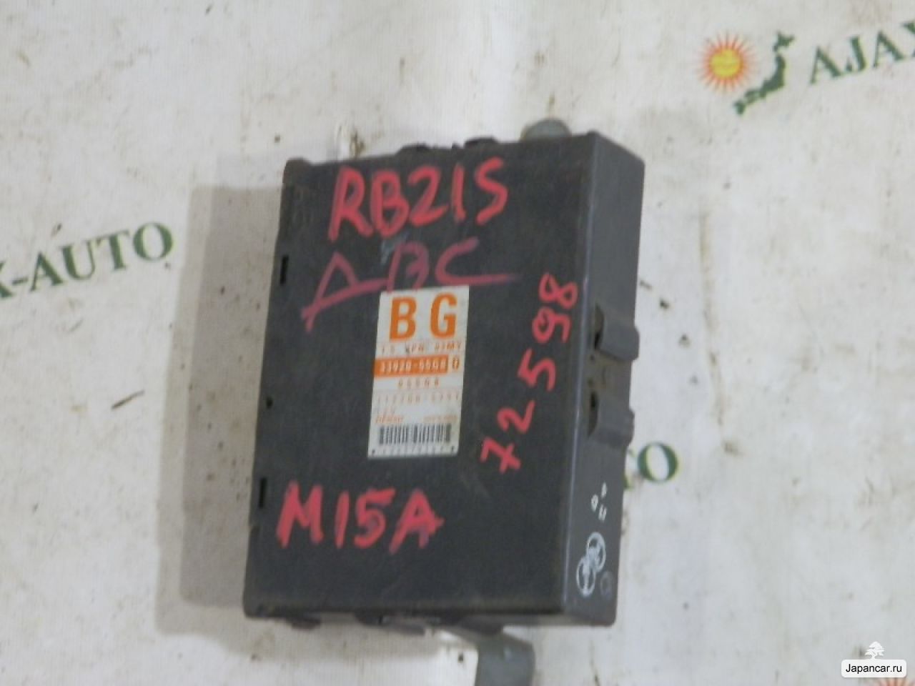

Нашел такие варианты
  • SUZUKI AERIO WAGON
  • Номер кузова RB21S
  • SUZUKI AERIO
Разъемы как у меня на джимнике, но вот с мануалом на лиану 99500-54G10-01E
не совпадает, там в мануале ваще хрень, картинки разъемов не совпадают со схемой.
Мне тут приперло ввт на родном мозге запустить с минимальными переделками:D
Со схемами на аерио проблемы

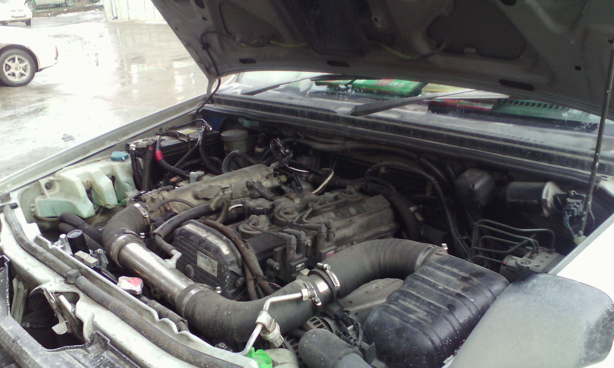

Как пример фото 660ки c 3s и автоматом от Noah задний привод.
Бюджет называли до 80.
