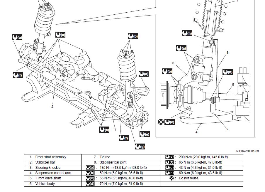

А как можно проверить затяжку подрамника и где он вообще на схеме у нас расположен, а то я тыкаюсь-тыкаюсь по каталогу и понять не могу.[DOUBLEPOST=1460456930,1460456877][/DOUBLEPOST]
С помощью гаечного ключа. Подтянув все болты снизу, предварительно сняв колёса
Моменты по книге 135 Н*м, а подрамник нижняя железка в моторном отсеке

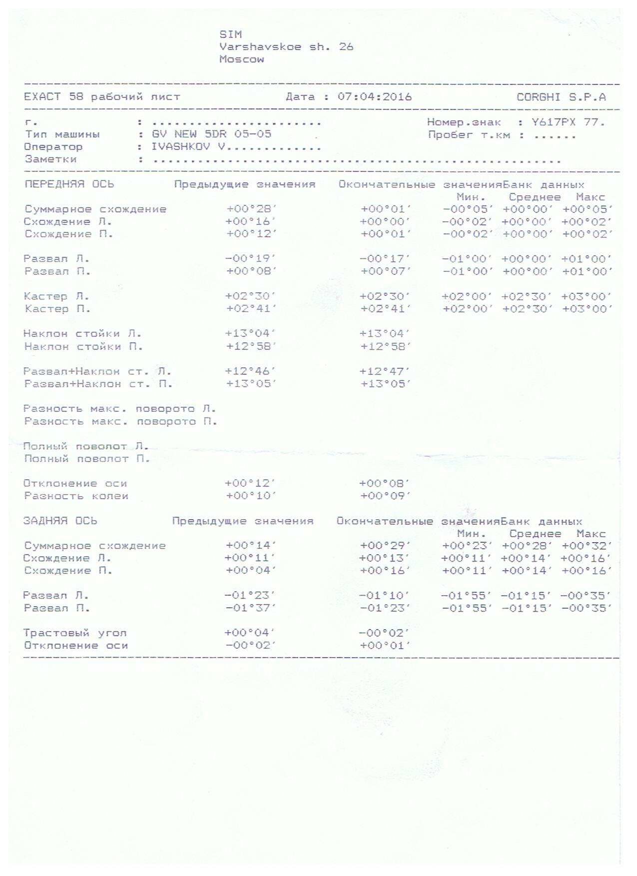

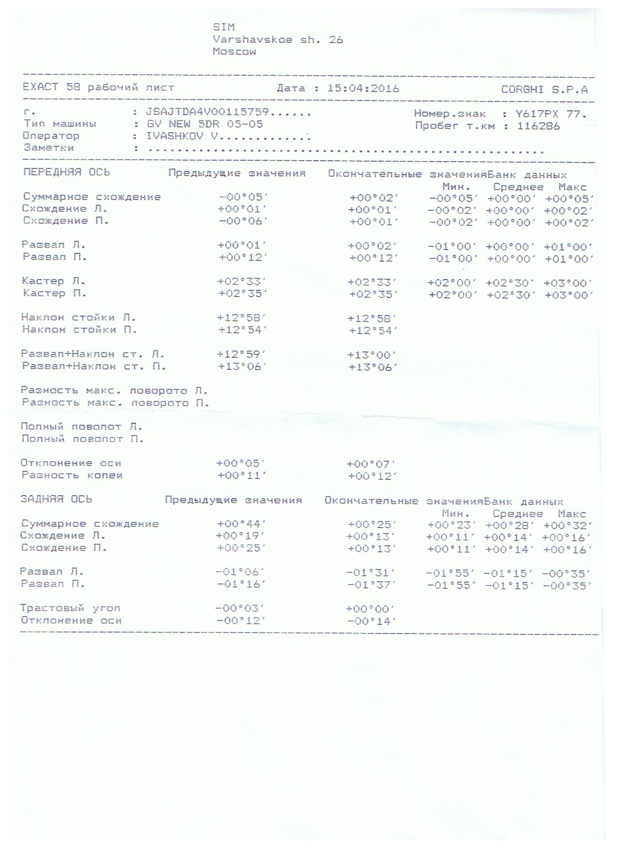

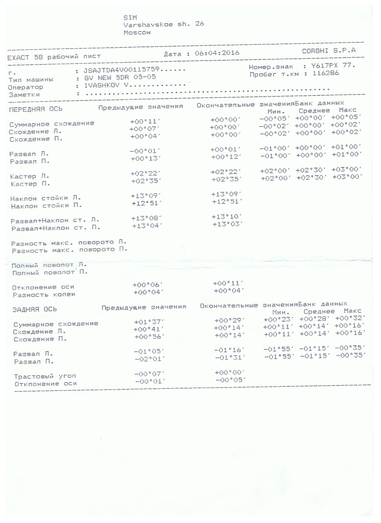

Есть у кого то еще предположения? 3й сход развал начальные показатели снова был совершено не похож на то, что было по итогу второго. Что б не быть голословным, ща отсканю результаты сход развал всех 3х и скину в тему.[DOUBLEPOST=1460991232][/DOUBLEPOST]Между 1 и 3 50км, между 3 и 2 1200км, сорри что криво загрузил, но там даты есть если что.
Andrey_
26 Февраль 2016
NSGW 2,4 AT
Косячный стенд. Сделай в другом месте сход-развал.

Друзья, наша сага продолжается. В итоге отрегулирована рейка, был сделан сход развал в проверенном месте только произошло это к сожалению в обратном порядке. Регулировка рейки была со снятием и заменой какой то опорной площадки которая была стерта по причине своей пластмассовасти, ушел люфт из руля, но все равно подтаскивает налево и все равно чую разметку под колесами. То есть все получше, но все равно не очень.
В связи с этим огромная просьба к софорумцам из МСК после майских праздников уделить коллеге часа 3 своего времени от вас будет нужна ваша не плавающая НСГВ и в целом все. План проехаться на машинах друг-друга и перекинуть шосейку нормальную на мою машину и оценить как оно будет, что бы уже 100% отринуть влияние резины.
