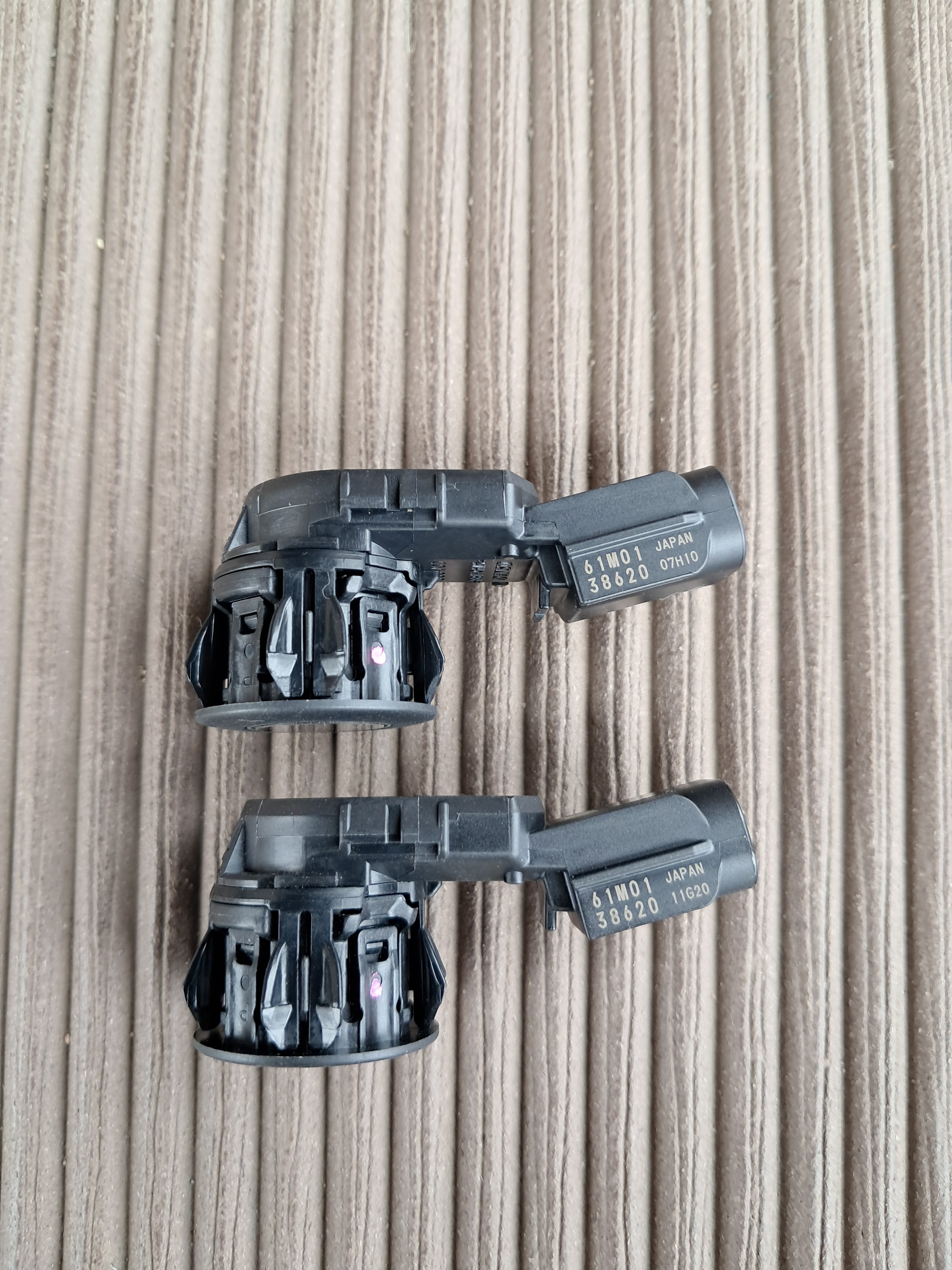

Доброго времени суток! Stekme, вы можете поделиться убитым датчиком для вскрытия и исследования его электронной начинки? Пересылку я оплачу.

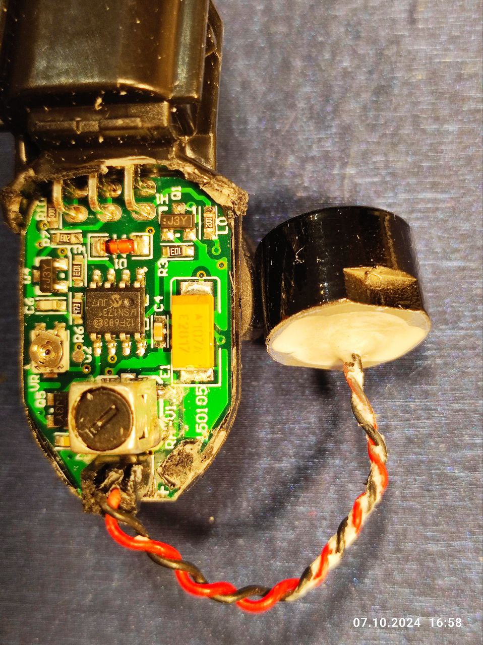

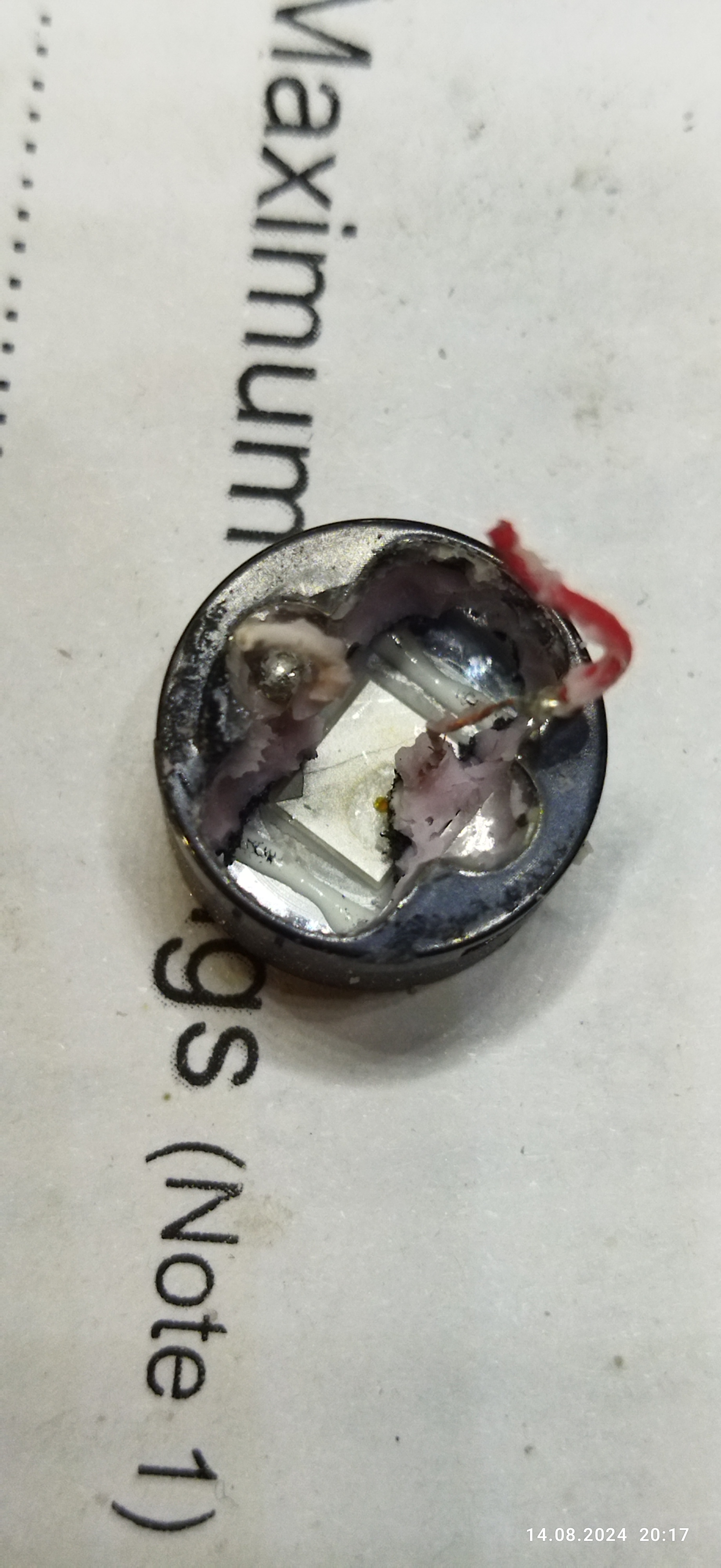

Доброго времени суток! Разобрал свой датчик парковки. Внутри микроконтроллер Denso. На плате распаяны четыре контакта разъема из шести. Оказывается, датчики включены параллельно-последовательно. Минус и Lin включены параллельно. Плюс заходит на микроконтроллер и выходит с одной из его ног к следующему датчику. Т.е. если во всей гирлянде датчиков один выходит из строя, я не имею ввиду повреждение сенсора, то следующие датчики за ним работать не будут.
Helgi1971
13 Сентябрь 2022
Suzuki New SX4 2014 г.в.

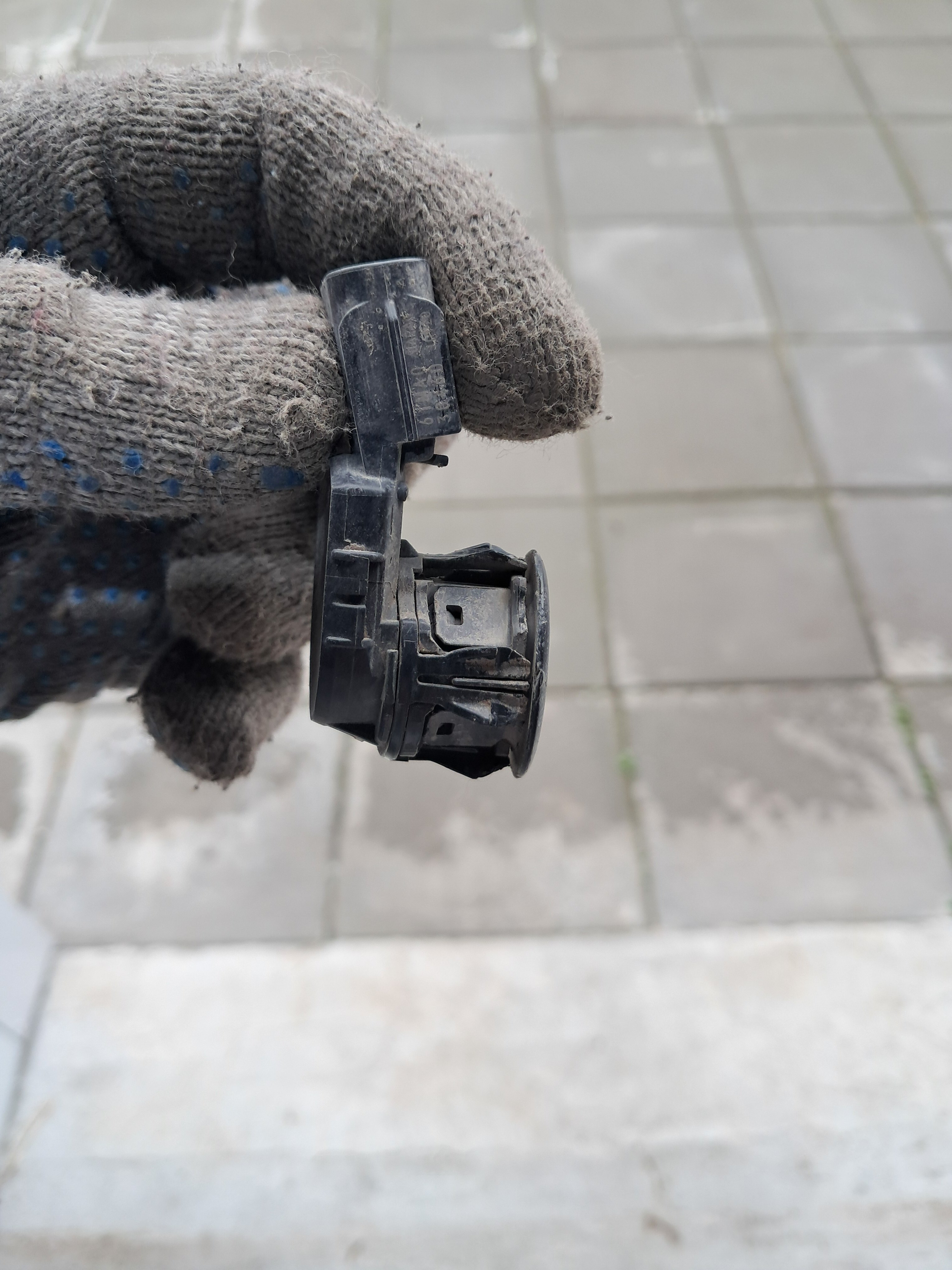

Доброго времени суток! Сегодня заглянул,что находится внутри сенсора нерабочего датчика. Причина отказа - трещина пьезоэлемента.
Мой раскололся на три части. :(
Время задуматься над разработкой защитных шторок для датчиков парковки:)

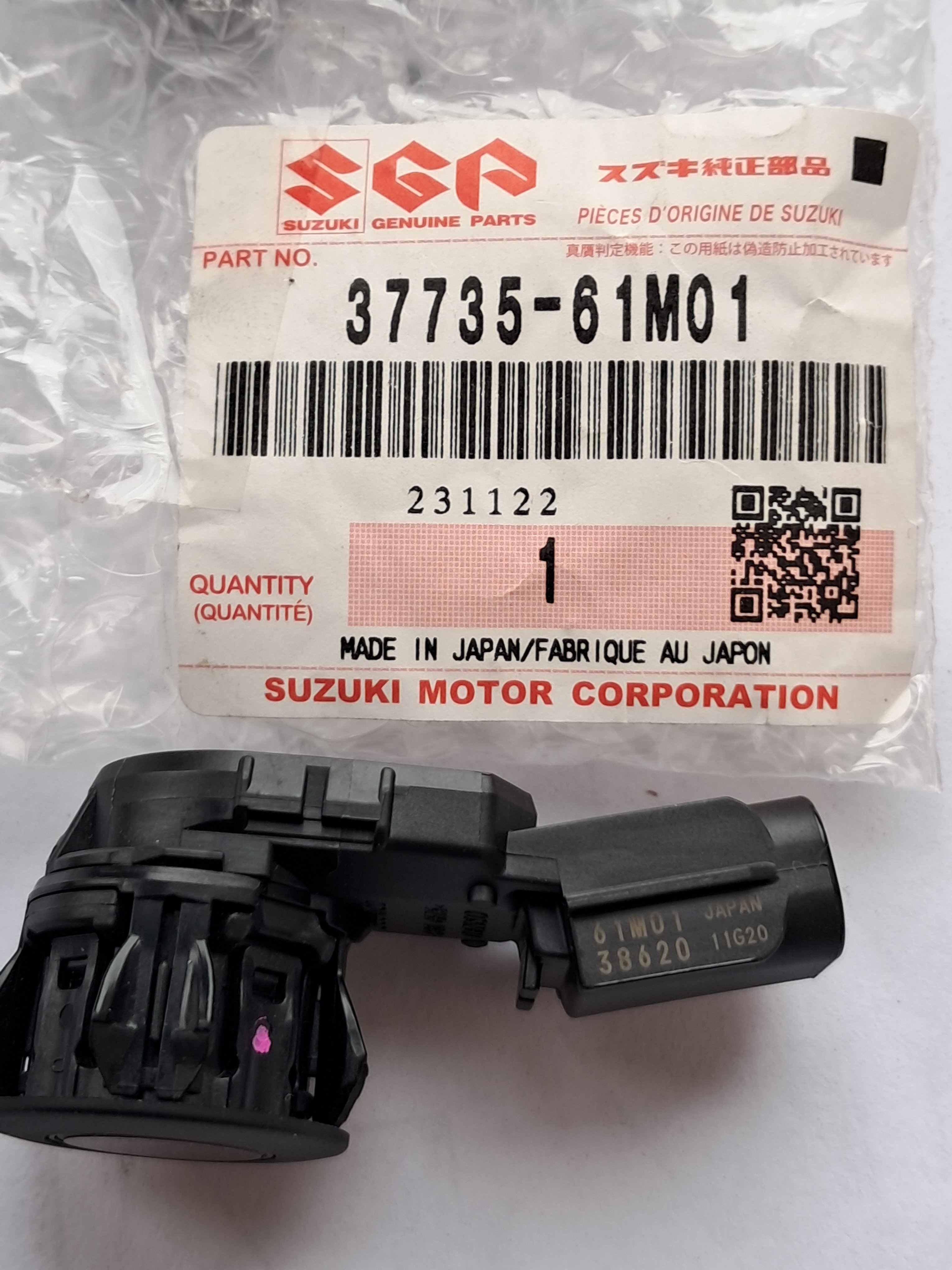

У меня, после замены пьезоголовок на обоих передних фронтальных датчиках, всё работает.
Припаял излучатель от Ledo к оригинальному датчику. Итог такой же как и с китайскими - ошибка исчезла, но датчик не работает, изредка случаются фантомные срабатывания. Наверное, у меня руки не оттуда растут :)

Ну у меня с Ledo аналогичный результат. Два купленных LEDO по цене вышли в цену БУ датчика рабочего. Оба не удалось заставить работать корректно, фантомный срабатывания.
Поставил в бампер новые и бу. Старые оставил, но надежды на LEDO больше не имею.

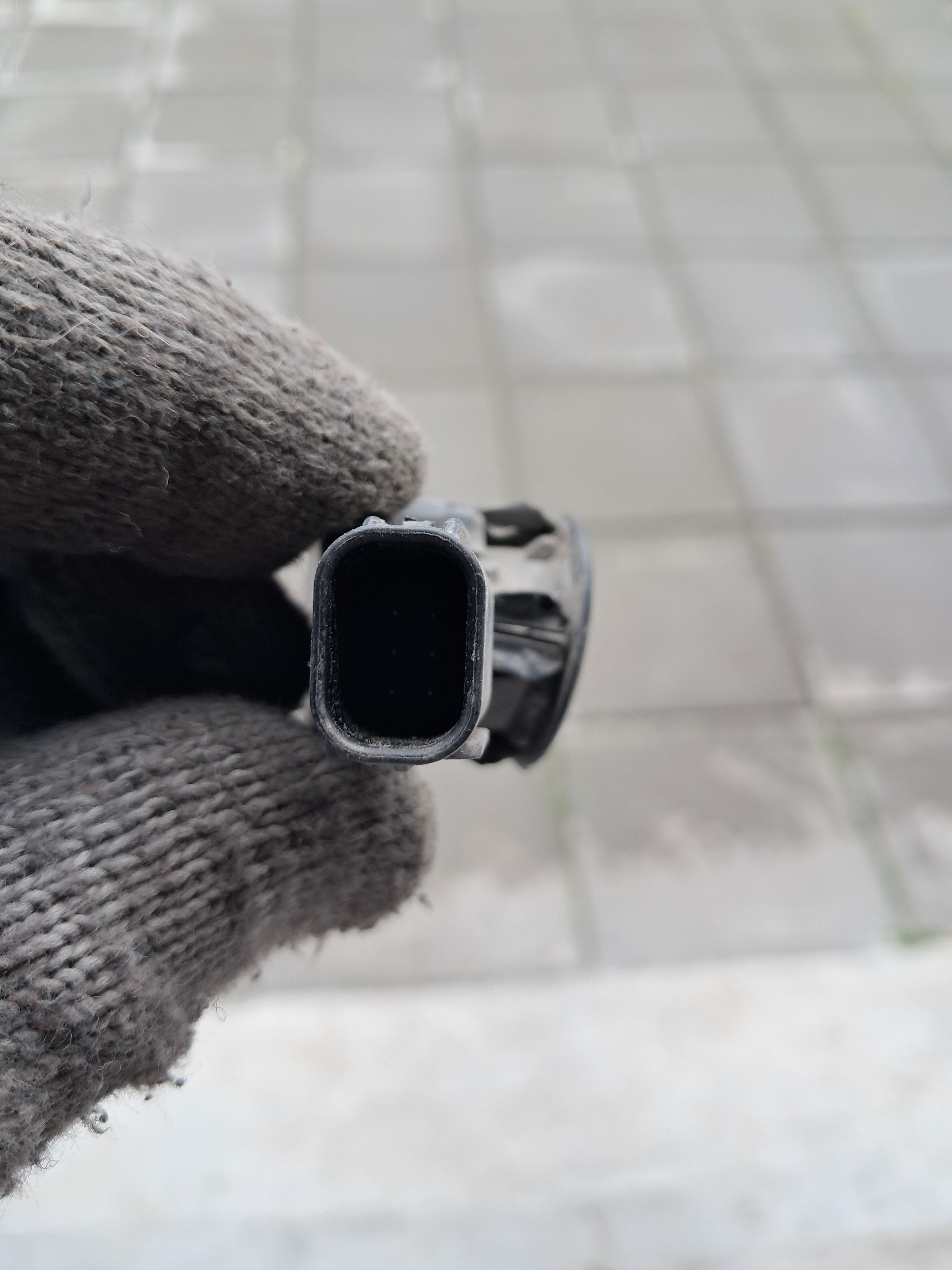

Конечно нет ( не покупали), уже обсуждали, у нас на датчиках 6 контактов, у этих 2, что с ними делать? Как доноров отражателей? Тоже вопрос большой

тут на плате две регулировки - первый для настойки в резонанс, свторой для регулировки чувствительности. У пъезоэлементов бывает большой разброс.

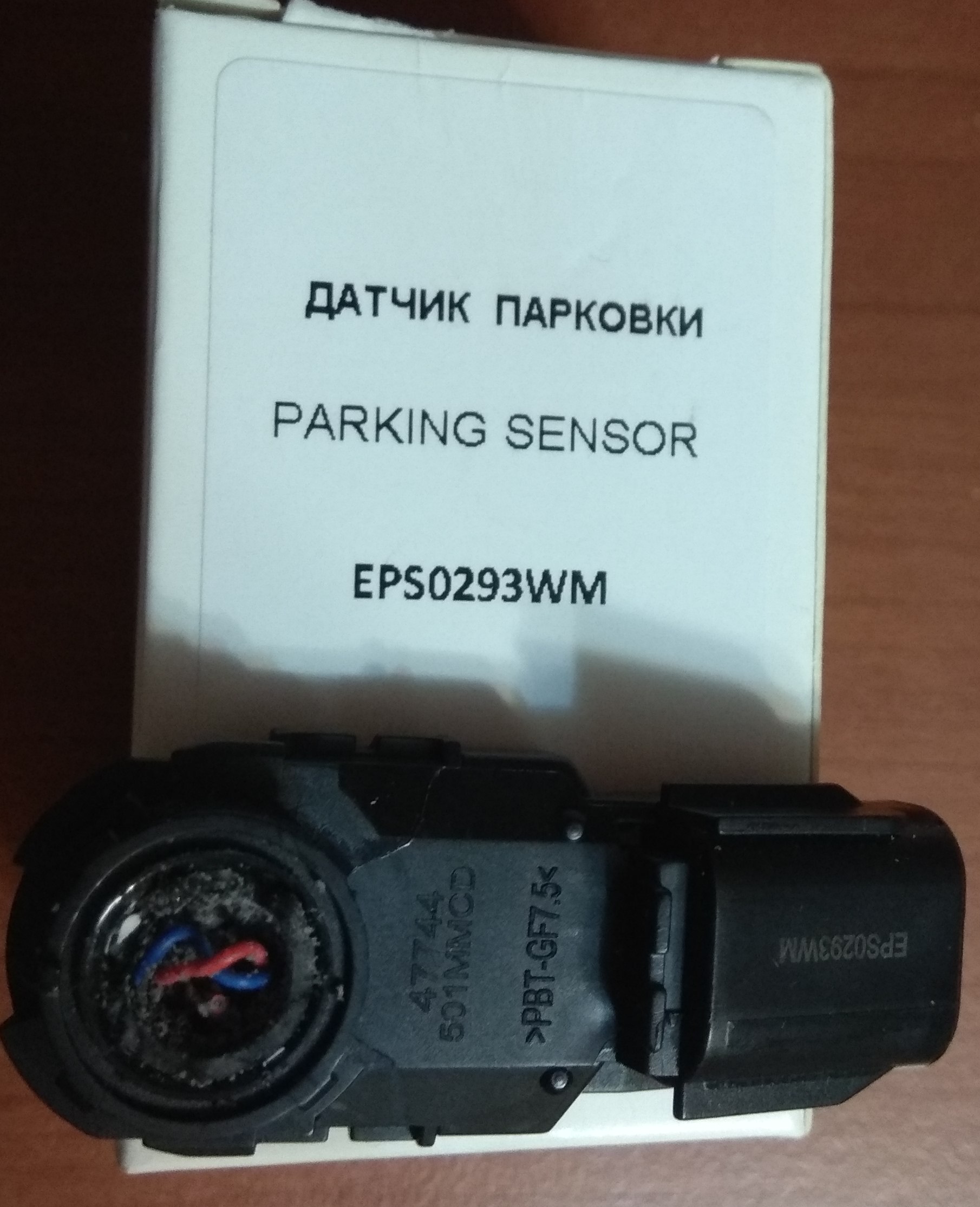

Менял датчики много раз ( менял это значит перепайка излучателя, больше никак) В основном покупал наобум с алишки и соответственно что то заработало сразу, что то колбасило поначалу потом пришло в норму. Даже был опыт установки родного тойотовского - не заработал. Так вот последний раз привычно вскрыл китайца и не работает. Ставлю второго опять нет. Тут полез снова на форум и по совету взял EPS с озона. Заработал. Насколько все сантиметры правильно показывает пока не тестировал. Да и главнвя задача стоит чтобы успокоить пищалку.
Что и получилось. Так что есть проверенный вариант. Боковые выталкиваю рукой снизу, откручивая 3 винта бампера. Передние подцепляя и паяя прям так на весу. Гиморно но что поделать. По крайней мере есть рабочий вариант замены излучателя.

Правильно ли я понял: вы с EPS взяли пьезоголовку и припаяли её на родные датчики? И родные датчики - с донорской пьезоголовкой - теперь корректно работают, а не только НЕ выдают ошибку?

Доброе время суток! Спасибо за информацию. Заказал EPS вчера. Попробую заменить головку.

О физике без электроники
О подводных камнях при реанимации парковочных датчиков.
1. Головка датчика (донорская, с пьезоэлементом внутри) примерно с 2014 года подбирается путём перебора предложений от разных производителей силами стоических форумчан.
В чём подвох: со временем производитель (не извещая) меняет конструктив, технологию, сырьё... и, как следствие, "уходит" частота резонанса пьезоголовки, и она перестаёт "вставать как родная" (т.е. - без допрегулировок подстроечными радиоэлементами, находящимися на плате датчика).
2. Проводка от пьезоголовки к плате датчика ( два проводочка, и их вы все видели на фотографиях).
Подвох: далеко не всякий флюс (и припой) "берёт" (т.е. позволяет по-настоящему прочно и надёжно спаивать) металлические жилки этих проводков.
3. Пластичный наполнитель, которым заполнено пространство между платой и пьезоэлементом (единым целым!!) критически важен и необходим (в монолите), т.к. - как минимум - является демпфирующей опорой для пьезоголовки. Резиновый чехол, что натягивается на нижнюю часть головки является только пыльником (хотя и охватывает головку, и даже где-то как-то удерживает головку после ремонта).
Подвох: отсутствие, а точнее говоря - исчезновение монолитности - пластичного наполнителя (там, где он был и должен быть!) весьма энергично отражается на "показаниях" датчика.
Я этого не утверждал. Работать как родной ни один датчик не будет. Только если очень повезет. Тут во главе угла стоял вопрос отключить писк. А как он отрабатывает расстояние это надо вдвоем смотреть и пока не имею возможности

Всем доброго времени суток! Вчера припаял головку от EPS на родной датчик. Подтверждаю, ошибка уходит! Но датчик на приближение препятствия не реагирует. Видимо, не хватает чувствительности головки датчика.

Тут уж каждый решает сам. Каждый год рыскать по разборам и т.д. Или заменить на EPS и закрыть вопрос с пищалкой, хотя и ценой не работы переднего парктроника, который в отличии от заднего не больно то и нужен и многие вместо замены просто отключили бы его, но не имеют такой возможности

  • 5. Обратите внимание: ни второй, ни третий (это фронтальные датчики) не заработали на месте бокового датчика. Возможно, фронтальные и боковые датчики не взаимозамеяемые (у них и номера на корпусе разные).
Проверено, работает. Датчики взаимозаменяемые, с учетом перестановки юбки.

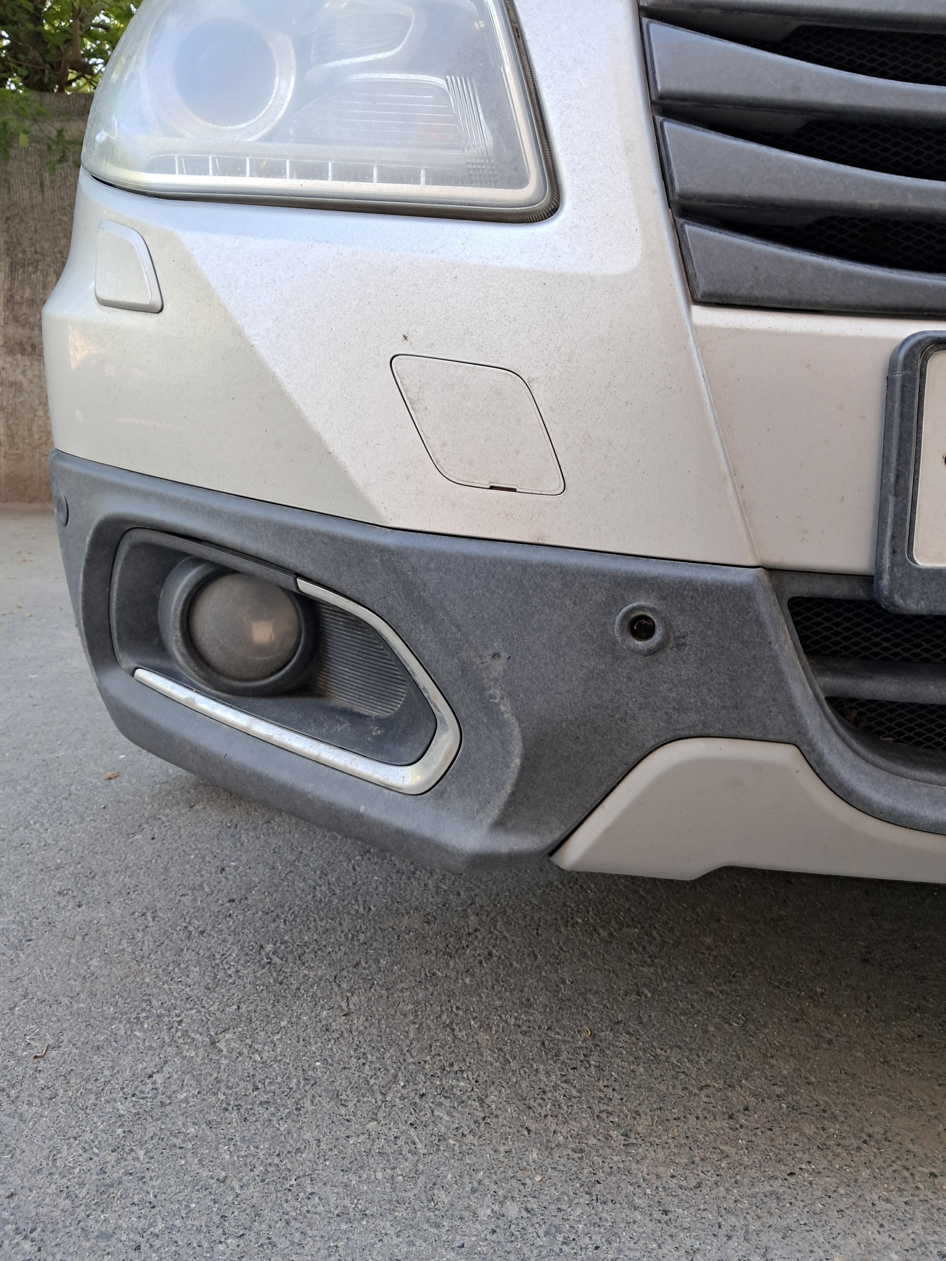

Здравствуйте, коллеги!
А давайте-ка пофанаберничаем, а? Ну, хотя бы … в честь вчерашнего Дня молодёжи! Ок? ))
Итак, все вы знаете, что в прошлом году многие из нас(?) занимались самолечение.., (тьфу ты!) самовосстановлением датчиков парковки. Собственными силами-средствами и с собственными же успехами. Кому-то повезло больше, кому-то меньше, но и успех – как выясняется в периоде – сопутствует тоже не навсегда… Эх!.. ☹
С прошлого лета, отремонтировав свои датчики и др. элементы парковочной системы (см. выше), я ездил да радовался. Что какой я молодец! Но (опять это противное «но»!!)… Однако, наступила осень. Затем зима. А также грязи-обледеневания в переходный период… Когда стало понятно, что плюсовых температур мне больше не видать, поехал помыть машину. Помыл. Не сам – оказана услуга за деньги. И сразу же стал барахлить левый боковой (на стороне водителя) датчик. Фантомные сработки и «Обслужите систему…» Хм-мм… Включил анализатор. В смысле – голову. Пораскинул.., привлекая физику, радиотехнику и предыдущий опыт (в т.ч. применение WD-40) … и решил оставить как есть. До следующего лета. Нареканий к фронтальным датчикам (на них заменил пьезоголовки) не возникло.

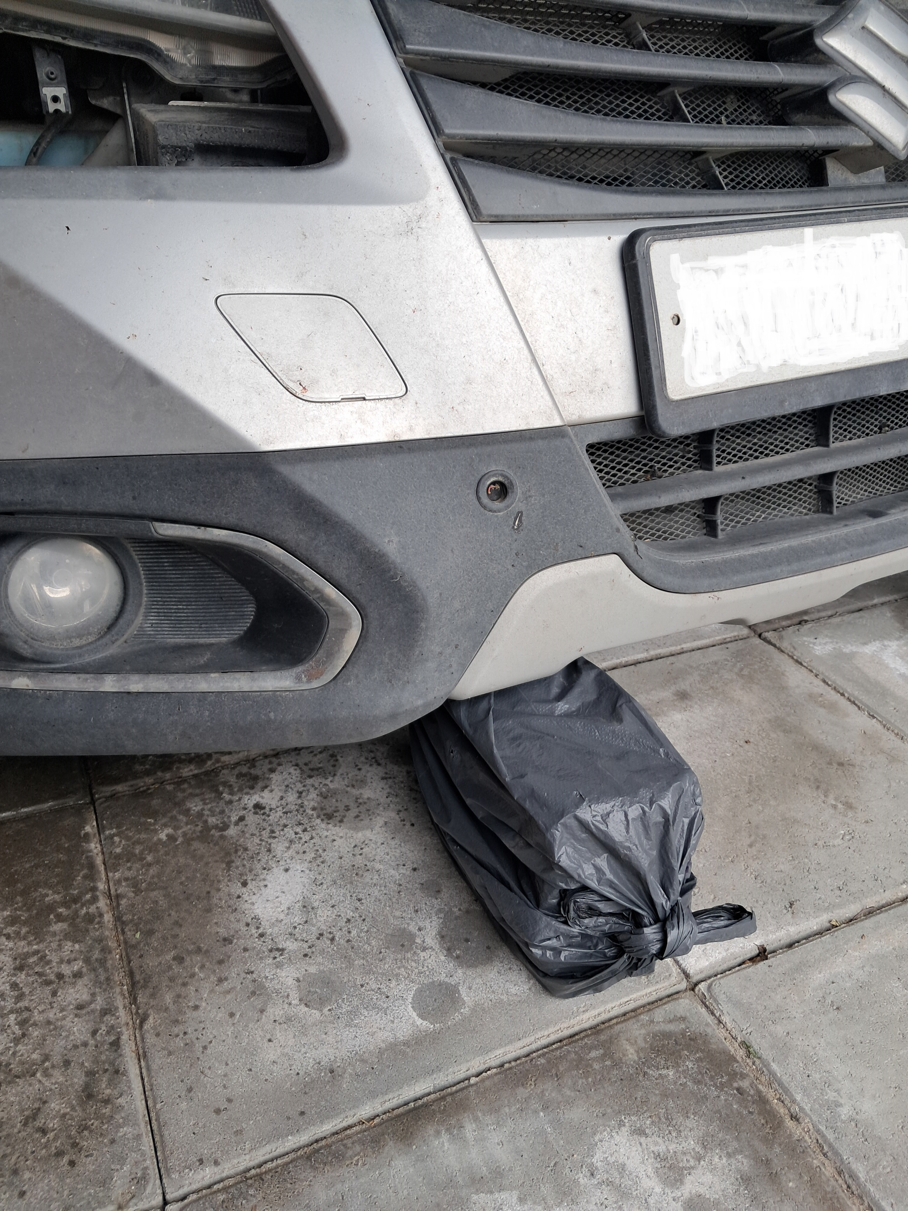

Анамнез левого бокового датчика: на мойке струёй воды вбили микрочастицы грязи под резиновый уплотнитель пьезоголовки. С того и периодические фантомные срабатывания. Кусочки грязи, попавшие под (и на) резиновый уплотнитель пьезоголовки препятствовали (блоктровали) микровибрирование пьезоголовки. Анамнез подтвердился вчера при разборке и чистке датчика.

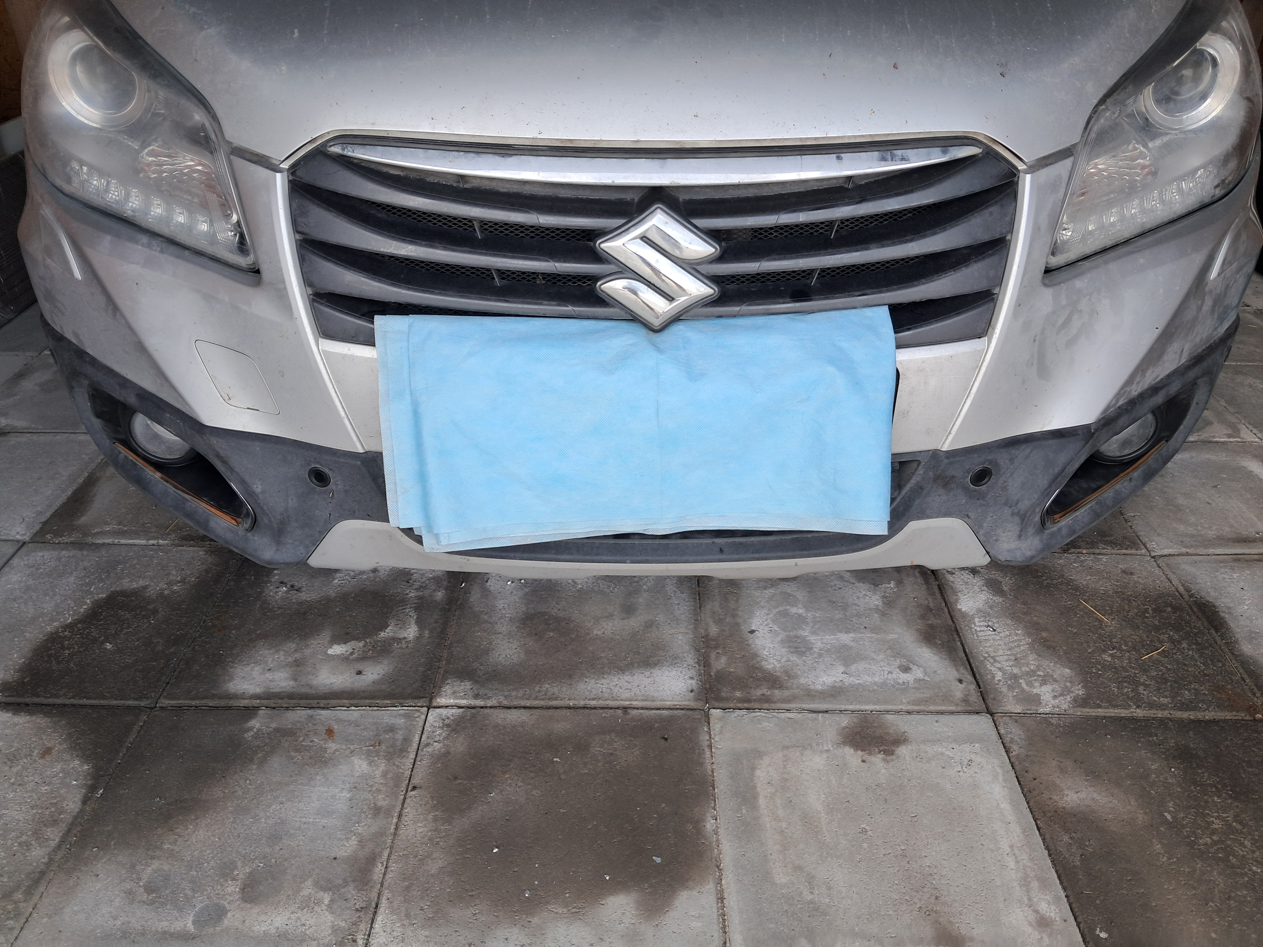

Показания к операции:
Передний правый датчик был срезан водяной струёй при первой же весенне-майской мойке (писал об этом выше). Левый фронтальный – получил два тяжёлых «ранения» (хорошо хоть, что не сквозные) от соле-каменных зимних дорожных смесей.
Жуть!! ☹
Имплантаты:

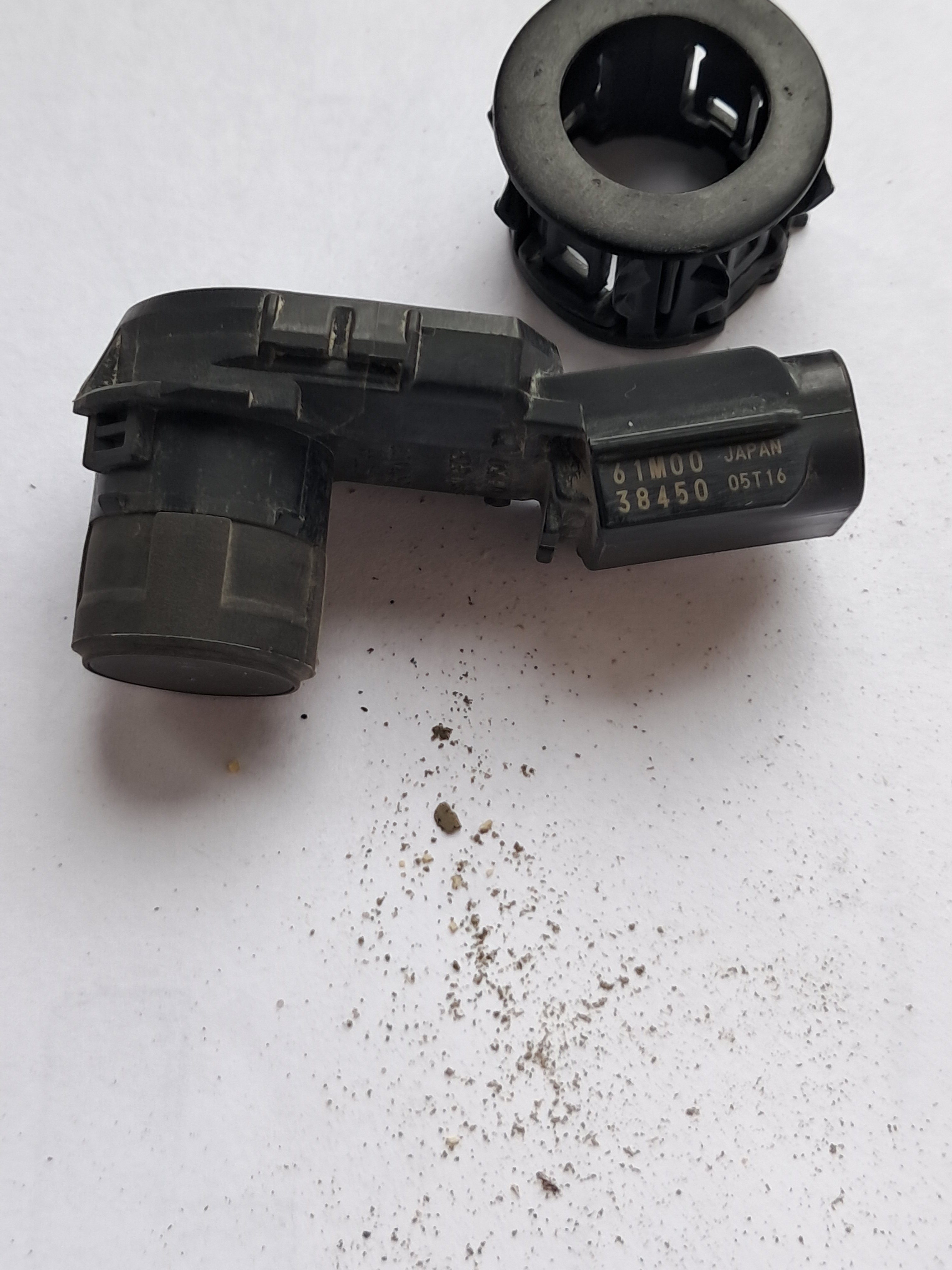

Оригинальные. Долго и терпеливо приобретённые в прошлом году… Здесь надобно отметить, что несмотря на партномер, датчики пришли с тарелками-отражателями применяемыми для боковых датчиков. Посему, пришлось снимать с новых датчиков муха-не сидевшие «тарелки» и ставить на них «тарелки» от старых, родных датчиков (надеюсь, вы не запутались). Кто не знает, это довольно-таки кропотливый труд: каждая «тарелка» датчика крепится к нему с четырёх сторон четырьмя утопленными вовнутрь лепестками, которые (не стороны, а лепестки) нужно – одновременно! но без фанатизма! – приподнимать над фиксаторами, и только затем, осторожно покручивая из стороны в сторону на пару градусов, по чуть-чуть стягивать с… Ну, в общем, словами это не описать. Самый верный способ научиться – … постоять рядом!

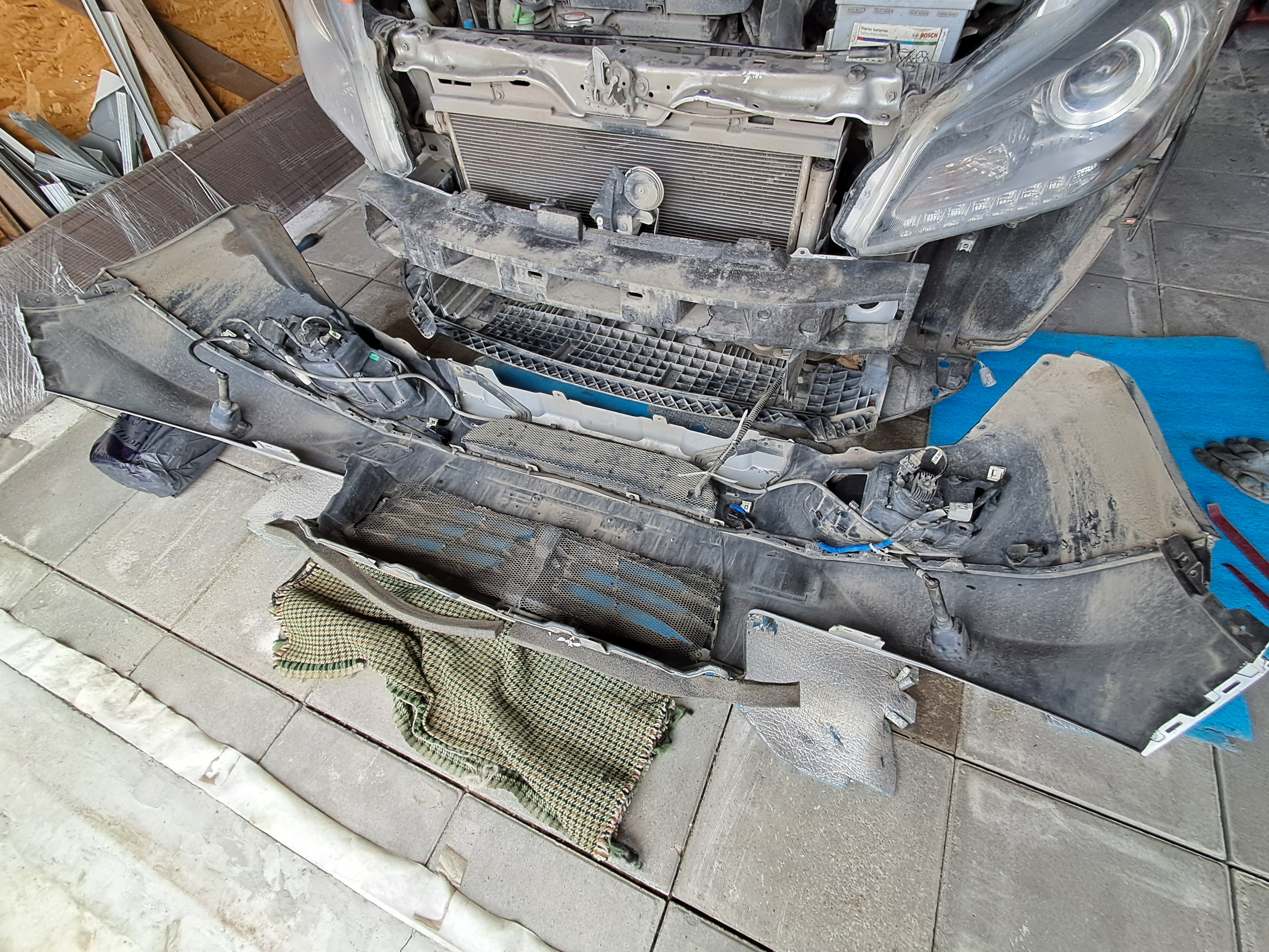

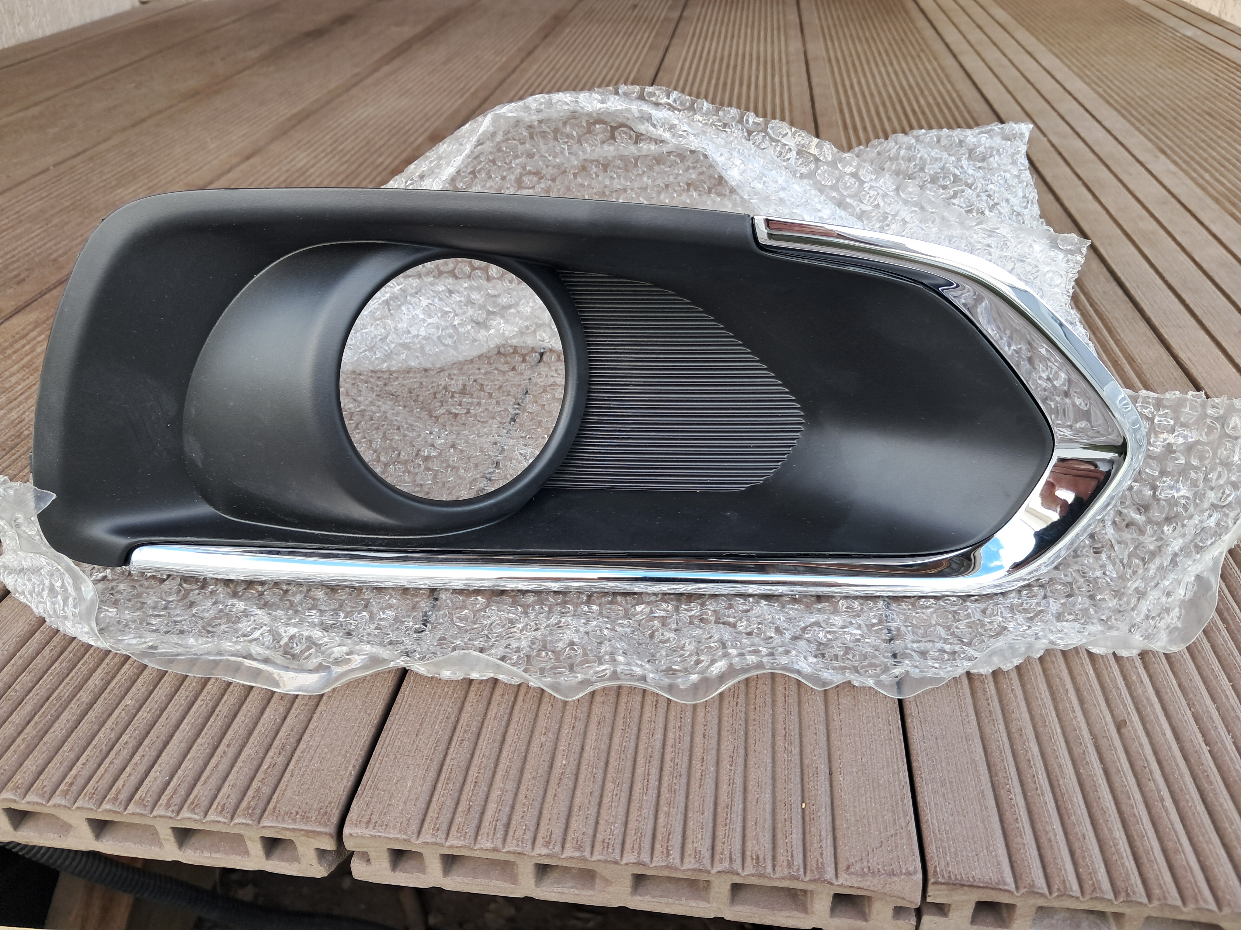

Вот такая была у меня программа-минимум на День молодёжи. Хотя, имелась и программа-максимум: замену парковочных датчиков совместить с заменой декоративных деталей (типа «очки»), что заводские стоят вокруг противотуманных фар, и «хром» на которых уже поизносился. Сами детальки были куплены на Али ещё по осени…
Не стану томить и подробно описывать (с фотографиями, ясен пень!) откручивание-отщёлкивание каждого болтика-клипсика. Не до того!! Работал в одиночку. Даже супругу не стал мобилизовывать (стрекотала чего-то там, в доме на своей швейной машинке…).
Всё сделал по максимуму и закончил работу где-то к половине девятого. Ну как закончил – оставалось поставить пару клипсов на правом подкрылке, да собрать с пола инструмент. Перевернуться из положения лёжа на спине, аккуратненько привстаааать, мееееееееедленно распрямиться, шоб не вступило в поясницу… Но не вышло. Просто, пришла супруга и приказала немедленно идти ужинать. А таким приказам нельзя не подчиниться!

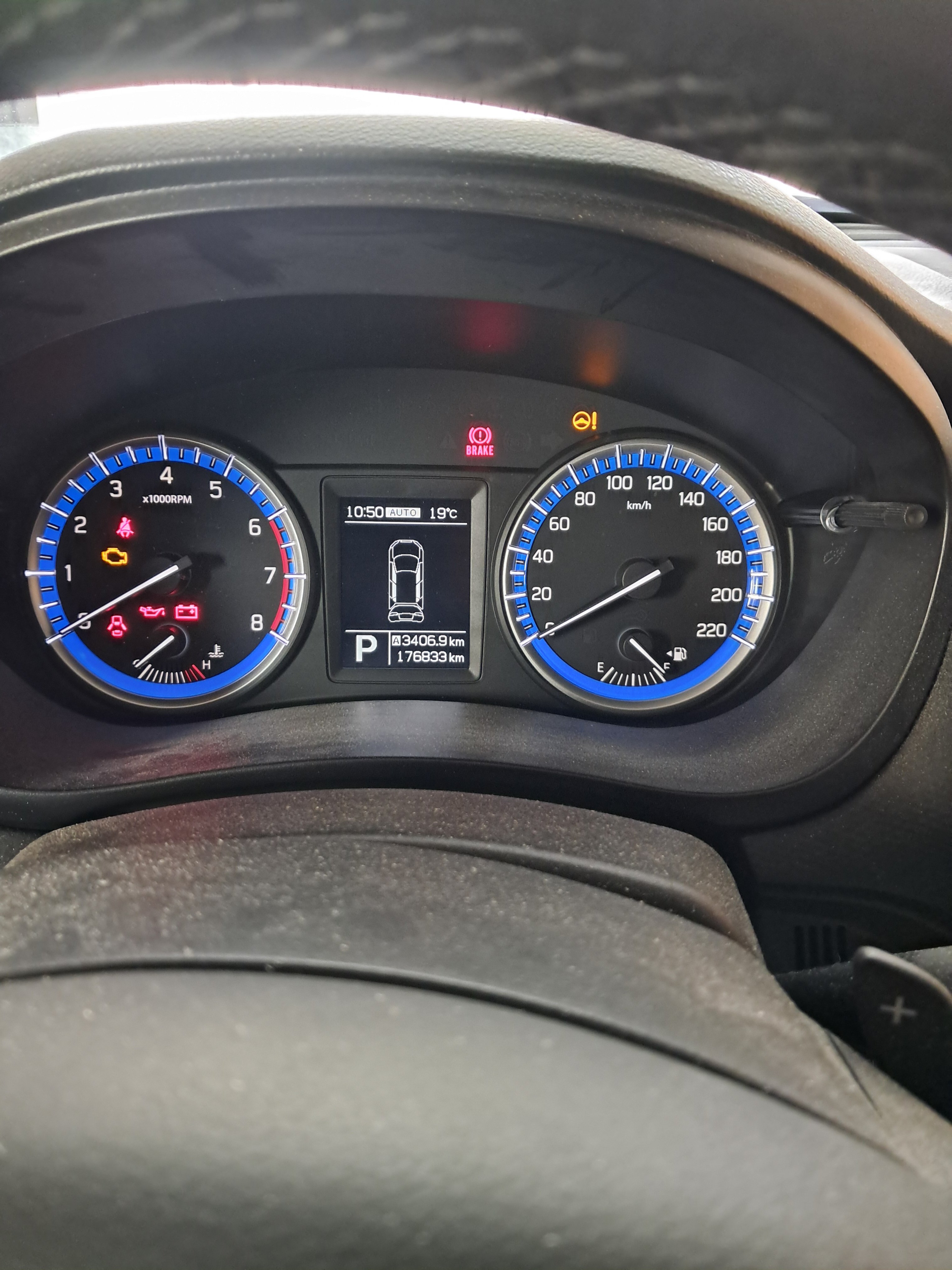

Эпикриз
Снаружи:
И внутри:
