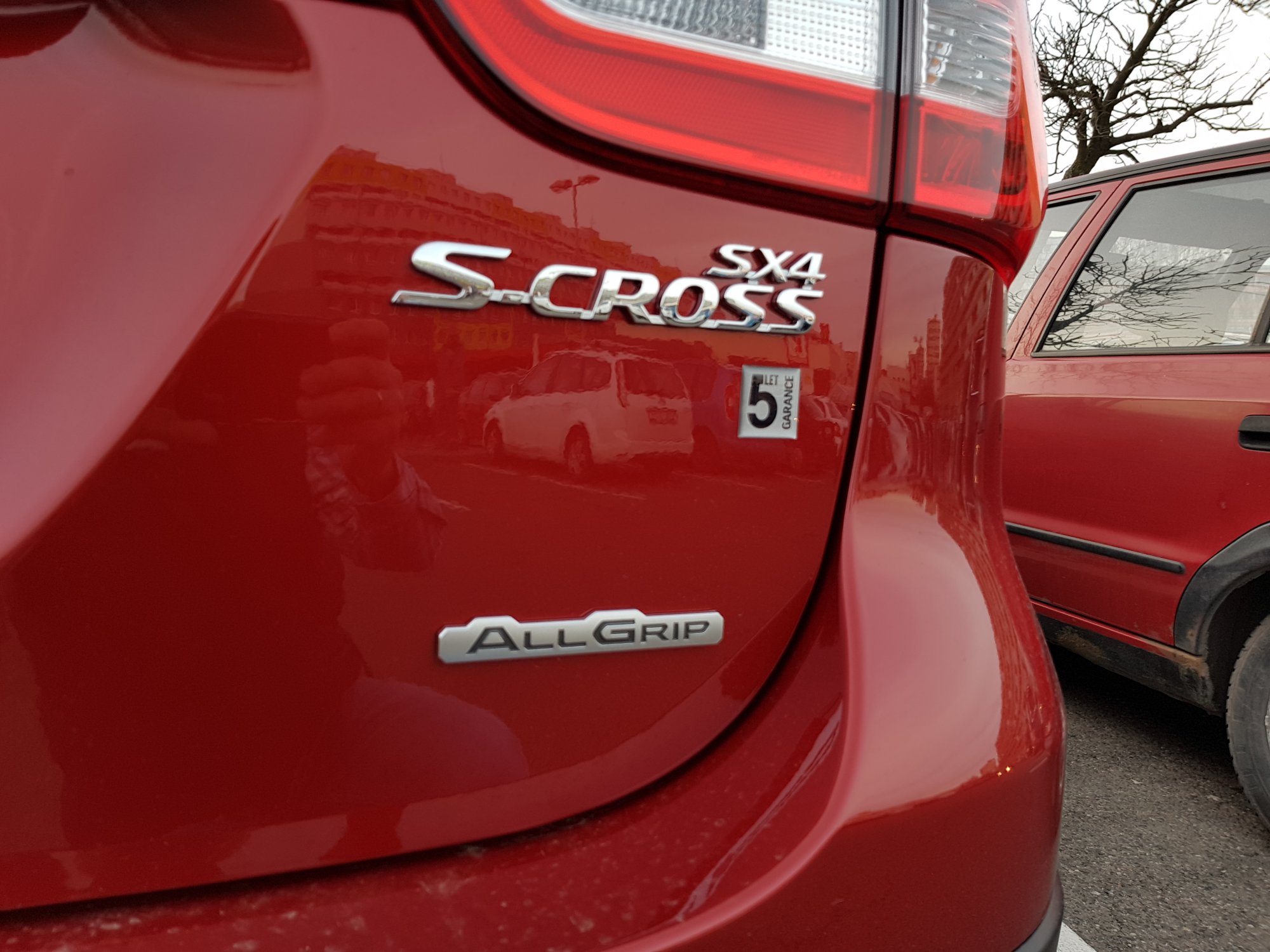

Слева написано Suzuki а справа, как и у вас.
Ну, это как раз, не как у нас. В России Сузуки запрещено использовать название "S-Cross". Поэтому у дилеров машина называется Suzuki SX4 New, а сзади (справа) написано просто SX4. Я-то, спрашивая вас, имел в виду, написано ли у вас, как и раньше (за границей) "S-Cross" или что-нибудь типа "S-Cross II"?

Да, я понял. Я, просто, не посмотрел откуда вы. У нас и на рекламе нет никаких пометок, что это авто после фейслифтинга. Но, в договоре купли продажи, написано именно так, как у меня в подписи. Там есть "II".
