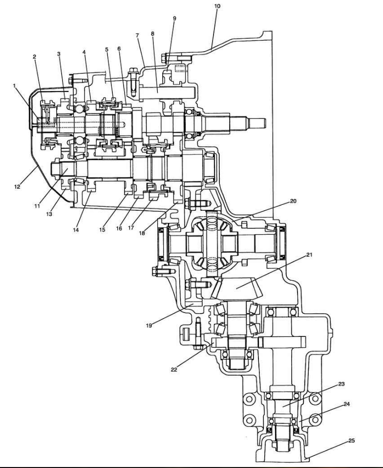

Проблема я так понимаю уходит в раздаточную коробку. Как уже здесь разобрались, она есть у полного привода с АКПП, и является отдельным агрегатом.
Несколько вопросов. Была ли такая же проблема у кого?
И подскажите точное строение АКПП+раздатки.
ШРУСа внутренние вставляются в АКПП или в раздатку??

я правильно понимаю, что ШРУСа вставляются в раздатку?
Если даже правильно обозначить, входят в дифферинциал.
Все равно не особо понимаю принцип ее работы.

Правый привод вставляется в разд.коробку
Левый привод - в коробку передач.
Т.е. кардан по сути висит на правом приводе

Получается что момент от акпп передается левой оси напрямую. А на правую ось через раздатку.
Абстрактно предположить такой момент, как проверить есть ли передача момента от раздатки на привод, я так понимаю,
что затормозив левое колесо, а правое будет продолжать движение (АКПП в драйве будет стоять), значит момент передается.
Пару раз слышал, что когда ломается раздатка акпп, то мастера просто выкидывали ее потроха, отключая таким образом хвостовик кардана от самой коробки, при этом внешне все выглядит рабочим, а реально авто переднериводное получается. Посмотрите на схему, данную User1975, если выкинуть вал с шестеренками под цифрой 1, то задний привод отключится. Выгодно: взяли денег за ремонт раздатки, а реально просто ее выпотрошили и поставили обратно. Клиент доволен, но не знает, что полного привода нет больше.
Тут я так понимаю без вскрытия ее не обойтись или косвенно как-то это можно предположить?

вывесить авто, передние колеса заблокировать, руками крутить кардан - не должен крутиться! если свободно крутится, то раздатка пустая или капитально сломанная. Только вскрытие точно покажет причину. Если есть свежие следы герметика на раздатке, то она явно перебиралась.
