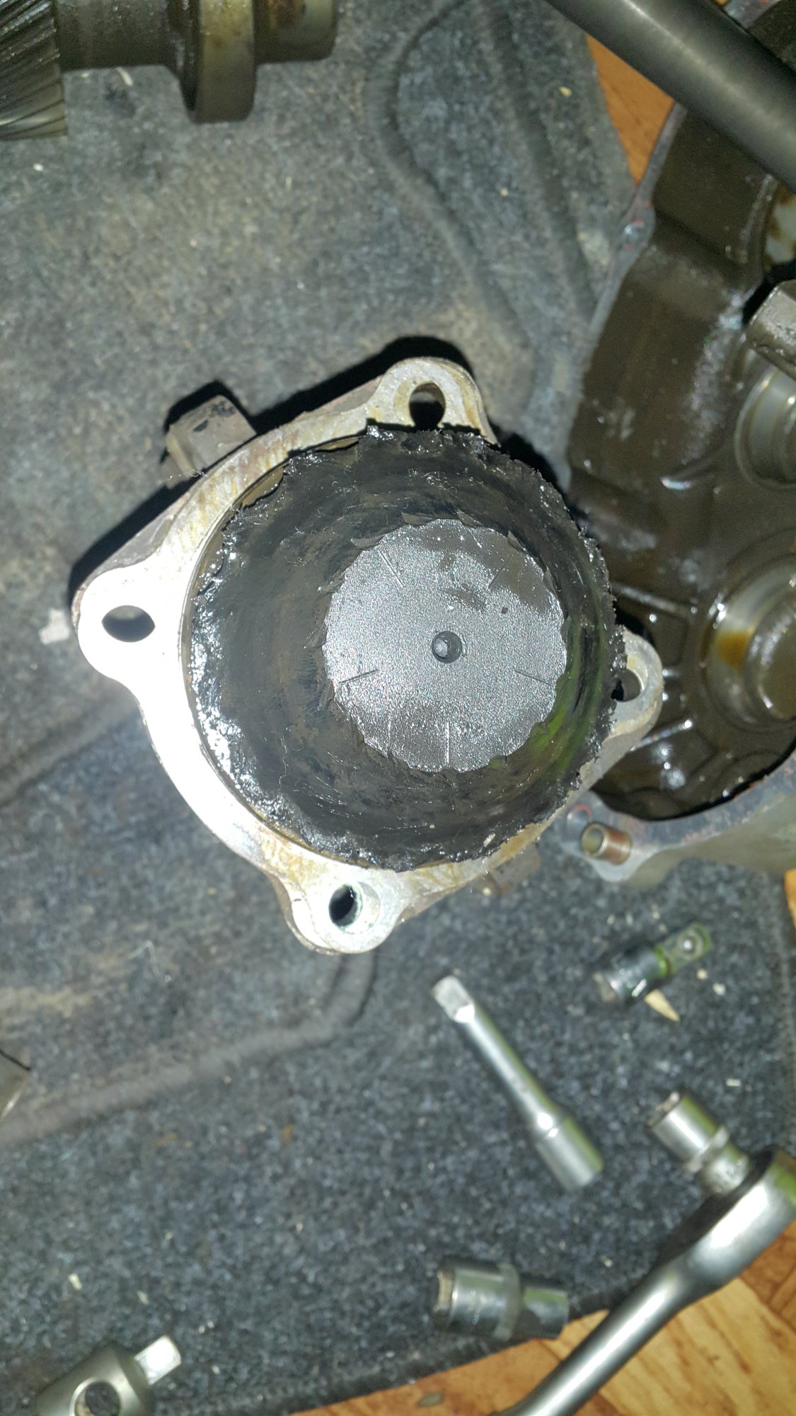

Ничего себе, даже не представлял, что такое возможно.
Проверяйте вискомуфту, возможно, что она заклинившая, коль так угробило у вас раздатку. Как бы и задний редуктор не ждала та же участь.
Новая раздатка, надеюсь, имеет те же передаточные числа, иначе задок может начать обгонять передок или наоборот тормозить, и тоже будут роблемы. Странно, что по размерам отличалась и сместилась...

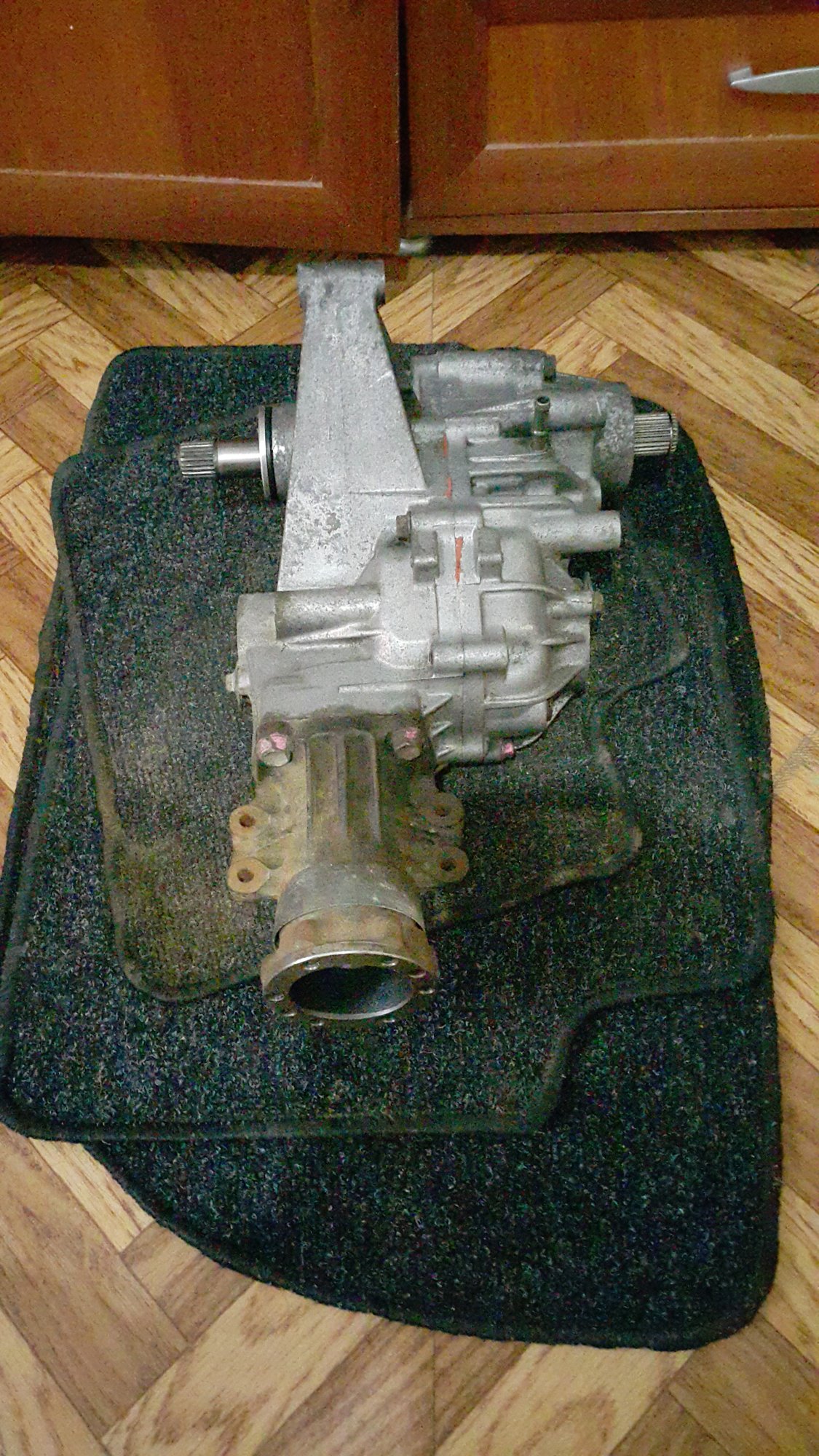

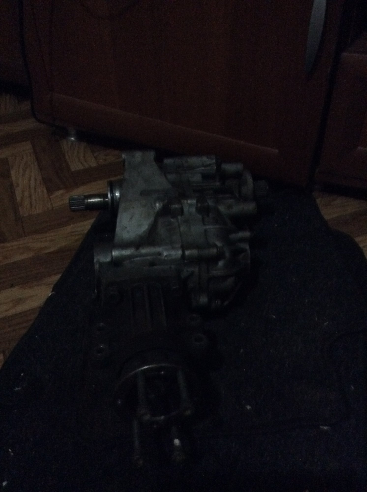

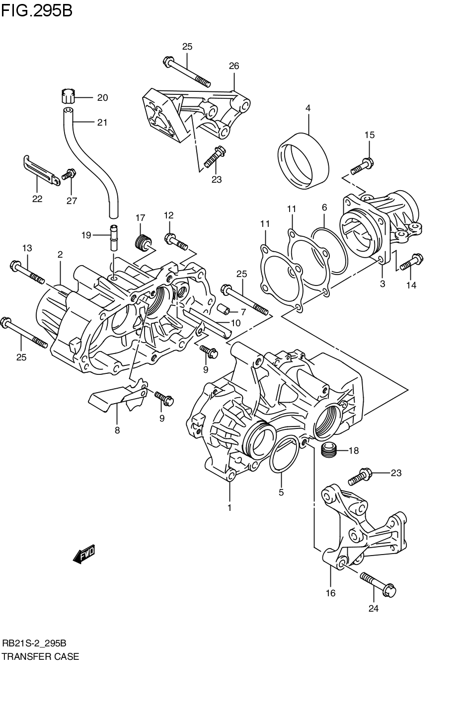

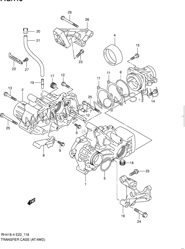

Вот два фото из каталогов.
Фото из каталога аерио
Фото из каталога лианы
Фото купленной раздатки
Фото моей раздатки
Вот если смотреть по ушку, то чисто по ощущениям от каталога, оно какое должно быть?

В каталоге все схематично - на это не стоит ориентироваться.
Так а как вам удалось закрепить, если это ушко не совпало с колоколом коробки? Или просто не крепили это ухо? Или же в колоколе есть резервное отверстие (вроде были такие, не задействованные, для разных типов коробок, если память не изменяет).

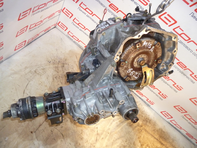

KASiK, ухо не крепил[DOUBLEPOST=1488193291,1488193189][/DOUBLEPOST]Ну тогда по схеме раздатка одинакова на м15а для аерио и м16а для лианы, но сколько находил фото акпп с раздаткой для той и той, разное хотя бы ухо. Да и плюс еще есть по крепление где разное
8,883
5,206
Нашел фото АКПП 4WD на Аерио 1,5л. Там действительно ухо другое. Да и сама коробка отличается - видимо это АКПП 2001 года, потому и отличия в раздатке.

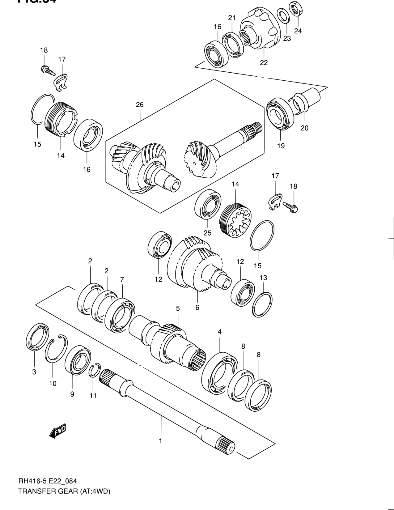

Согласен, но надо учитывать, что при переборке раздатки (перекидываний внутрянки новой раздатки в свой корпус) надо внимательно осмотреть свой корпус, т.к. бывает, что разбивается даже корпус раздатки из-за мертвых подшипников. А второе - надо потом как-то отрегулировать пару шестерней под номером 26 регулировочными заглушками номер 14 на рисунке. А как правильно регулировать, лично я не знаю.

День добрый, предстоит ремонт раздатки. В сервисе сказали подготовить полный комплект подшипников, сальников и прокладок. Есть ли у кого информация по артикулам?

На Аерио и на Лианах одинаковые запчасти, дешевле не будет. Это две одинаковые машины, просто для разных рынков, и руль с другой стороны бывает. В остальном - та же самая машина.[DOUBLEPOST=1508918816,1508918542][/DOUBLEPOST]Подшипники советую брать оригиналььные, тогда регулировать ничего не придется, скорее всего. Неоригианльные могут отличаться по точности размеров, в итоге может потребоваться регулировка.
