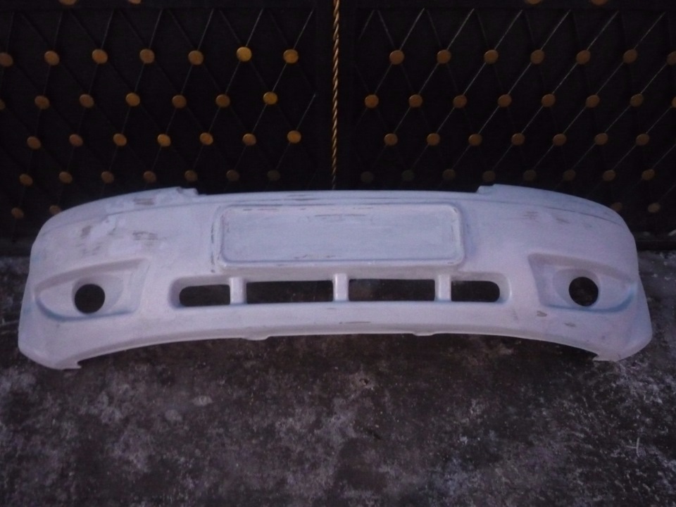

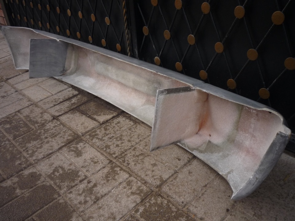

ktg80, Kudia traktorist, и остальные камрады, я специально для этого дела купил дорестайл с юбкой. Мне на днях должна приехать площадка под лебёдку от OldBlindDog, и уже с этим делом я намереваюсь ехать к Proexpert'у. Но только через полторы недели я в отпуск отправляюсь дней на 10-14. Так что после него только. С самим мастером я списывался ранее насчет этого. Он говорил, что центральную часть, там где решётка, он сделает глухой и менее утопленной, что повысит жесткость и позволит лучше вписать лебёдку. Крепления к раме, как у его бампера для Нивы, фотку я приложу. Как-то так. Буду признателен, если не обломаете мне инициативу, а то получится, что я зря дорестайлинговый бампер отлавливал)))

Я в теме, но есть ряд вопросов и пожеланий. 1. Будет ли бампер исполнен как одно целое с нижней юбкой или останется родная губа? 2. Вопрос с туманками?, дорестайловые откровенно дорогие, и весь комплект с крепежом обойдется в цену аналогичной, а то и большей, чем сам бампер. Если уж начинаем с нуля, может есть смысл лепить с рестайла? Аналогов и всевозможных вариаций (туманок, линз, диодов, ксенонов итп.) жуткое множество. И все же хотелось, чтоб наш бампер более интересней был что ли, а то от нивабампера у меня впечатление нехорошее осталось.(Может это предрассудки и автопром виноват?)[DOUBLEPOST=1476198011,1476197312][/DOUBLEPOST]Раз уж не будет центральной решетки, то имеет смысл сделать кантик или углубление под регзнак.

Kudia traktorist, я думаю, тут подразумевается некоторая степень свободы для покупателя - если хочется широкую лебёдку - она встанет перед этим углублением, а в самом углублении будут вырезаны отверстия переключателя свободной размотки или чего-то в этом роде. Если лебёдку не надо, то можно либо дырок там насверлить для лучшей вентиляции, либо взять и приделать туда номер. Вроде бы по ширине он влезает в неё. Proexpert сам говорил вообще о том, чтобы сделать матрицу из двух частей и предлагать два варианта - как стоковый с дыркой под сетку и усиленный, глухой, небольшим углублением, для лебёдки.

силовой пластиковый по своим свойствам близок к силовому стальному в плане валки леса - и если пластиковым можно только кусты то силовым и маленькие березки и тд - где родного пластикового хватило бы ненадолго.

Отличная идея коллеги, от себя добавлю - ПТФ строго обязательны и отверстия для них лучще под размер 130-150 мм замутить, чтобы нормальные можно поставить было!
Обязательно цельный должен быть с рёбрами жёсткости внутри!
Ну и конечно не должен сильно отличаться от штатного - а то действительно каждый второй продован палок будет тупо останавливать (даже если просто посмотреть) - так как количество таких бамперов явно сильно ограничено на наших дорогах!

не бросили... ребята, простите, каюсь, откладываю всё время. И обстоятельства, и лень. Но торжественно обещаю или 11-12 или 18-19 марта двинуть в Сызрань.[DOUBLEPOST=1488612609,1488188532][/DOUBLEPOST]Возобновил переписку с проэкспертом, договариваюсь на визит 11 марта. Перед этим нужно успеть накинуть дорестайл вместе с площадкой от OldBlindDog. Жду ответа от него, надеюсь даст добро на встречу.[DOUBLEPOST=1488654994][/DOUBLEPOST]В общем, скорее всего в субботу поедем в Сызрань. Мастер говорит, что бампер копируется 1в1, я же хочу попросить его не делать углубление, в котором решетка как в стоке, а только небольшую нишу, чисто для повторения дизайна. Это для того, чтобы лебедка с большим барабаном без проблем разместилась внутри. И пусть будет в сборе с губой, одной деталью. Если кому-то нужно короче - можно подпилить. Нормальненько?)
Ну, логично. Только пусть крепления ПТФ оставит, как в родном.

С креплением туманок есть такая загвоздка. У меня китайский бампер с заглушками. То есть кронштейны, наверное, придется колхозить. Я не знаю, как с этим быть, никогда не видел в глаза эти кронштейны.
Тут он еще пишет, что ехать пока вообще не надо. Просто отправить ему бампер через ТК, и сообщить расстояние между балками рамы. Я немного опасаюсь что бампер слишком жидкий. Ну против этого можно снять контрольные размеры - расстояние между крайними точками крепления на крыльях.
