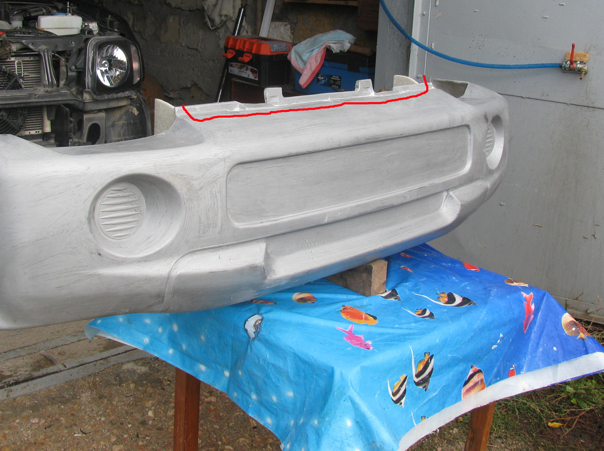

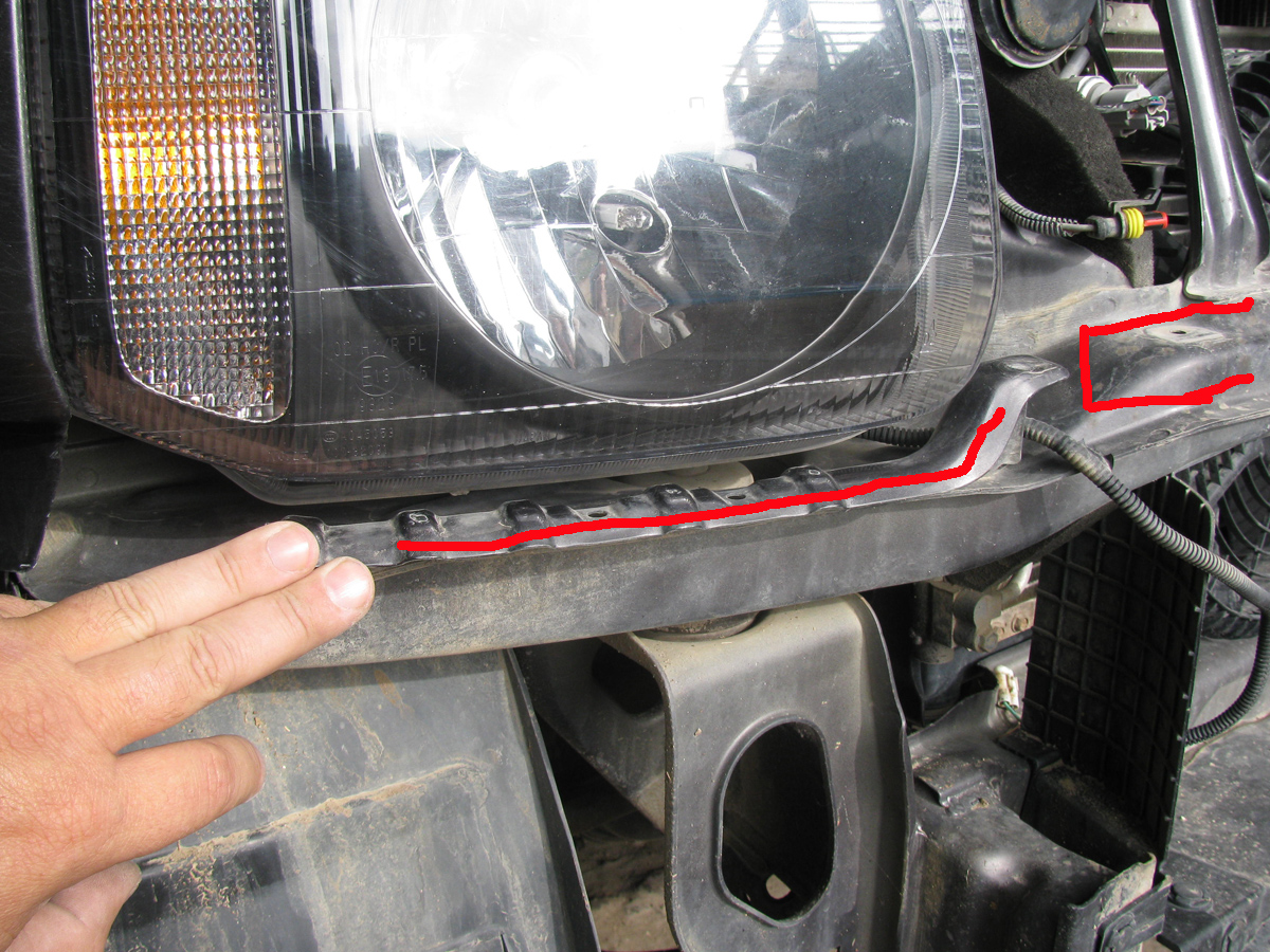

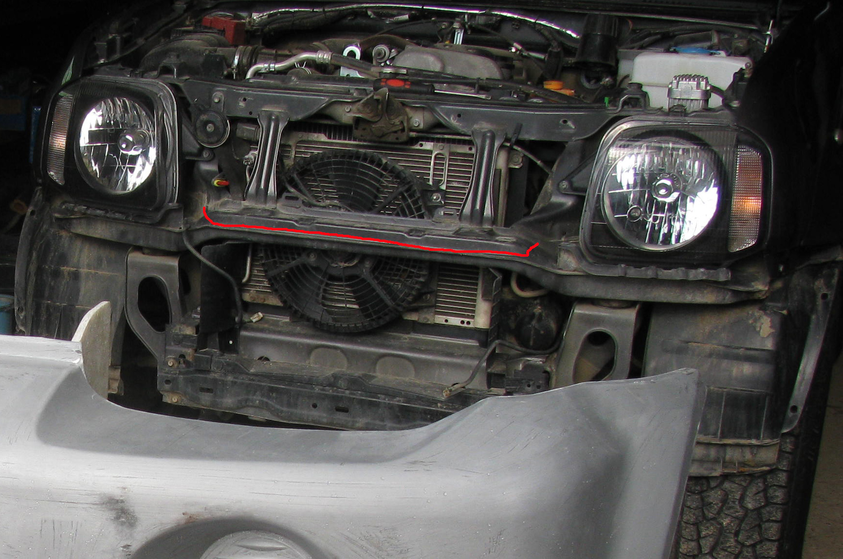

В общем сегодня дошли руки до бампера.
Быстренько скинул родной (у меня машинка рестайл после 12 года)
Приложил стеклопластик и понял что бы правильно поставить бампер, надо пилить или машинку или бампер.
Под правильно я понимаю дать достаточный зазор свободного хода бампера который по идее должен крепиться к раме , а кузов у нас на подушках гуляет.
В общем смотрите на картинки, где обозначено красным там проблемные места где нужно пилить.
Это под самими фарами, потом где радиатор, ну а на раме там особых проблем нет, все совпадает.

Там на бампере две пластины параллельные, надо все выставить ровненько, и потом дыры сверлить и в раме и в пластинах и болтами друг к другу. Возможно шайбы придется подложить.

Великий Новгород
Ну, пилить машину, мягко говоря, неразумно. Если запилить бампер, сильно внутренности видно?
И интересно, бампер рестайла после 12 года и предыдущий сильно отличаются?
Ибо дорестайл и рестайл 05 года взаимозаменяемы.
Ещё мысль, может бампер слишком "узким" сделали?

На рестайл от 12г. тоже заменяется на любой дорестайл.
На 12 г. он сантиметров на 10 -15 ниже к земле по сравнению с стеклопластиковым.
Вот и я не хочу пилить машину, поэтому вариант только бампер пилить.
Наверно если сделать аккуратно, то не особо заметно будет.
Но пока решил отложить это занятие, а там видно будет.

Jimny JB43 AT 2013г. левый руль. Резина Hankook RF10 215/80 R15. Пневмоподвеска лифт 0-15см. Ездовой 5см.
serg_k07, Не правильно поняли.
К раме там самому размечать надо, можно хоть на 5 см. в низ опустить. Надо верх на пластике отпилить там где у меня красным обозначено, ну и под фарами тоже.

Великий Новгород
Т.е. эта часть мешает сделать нужные зазоры? В принципе, штатный бампер крепился (сверху) как раз к обозначенной планке между фарами, и эта его часть повторена со штатного, а крепление именно здесь уже не нужно совсем.
Тогда да, отпиливать лишнее...
serg_k07,
Да, все правильно.
Нужно отрезать так чтобы еще и запас дать на гяляния на подушках.

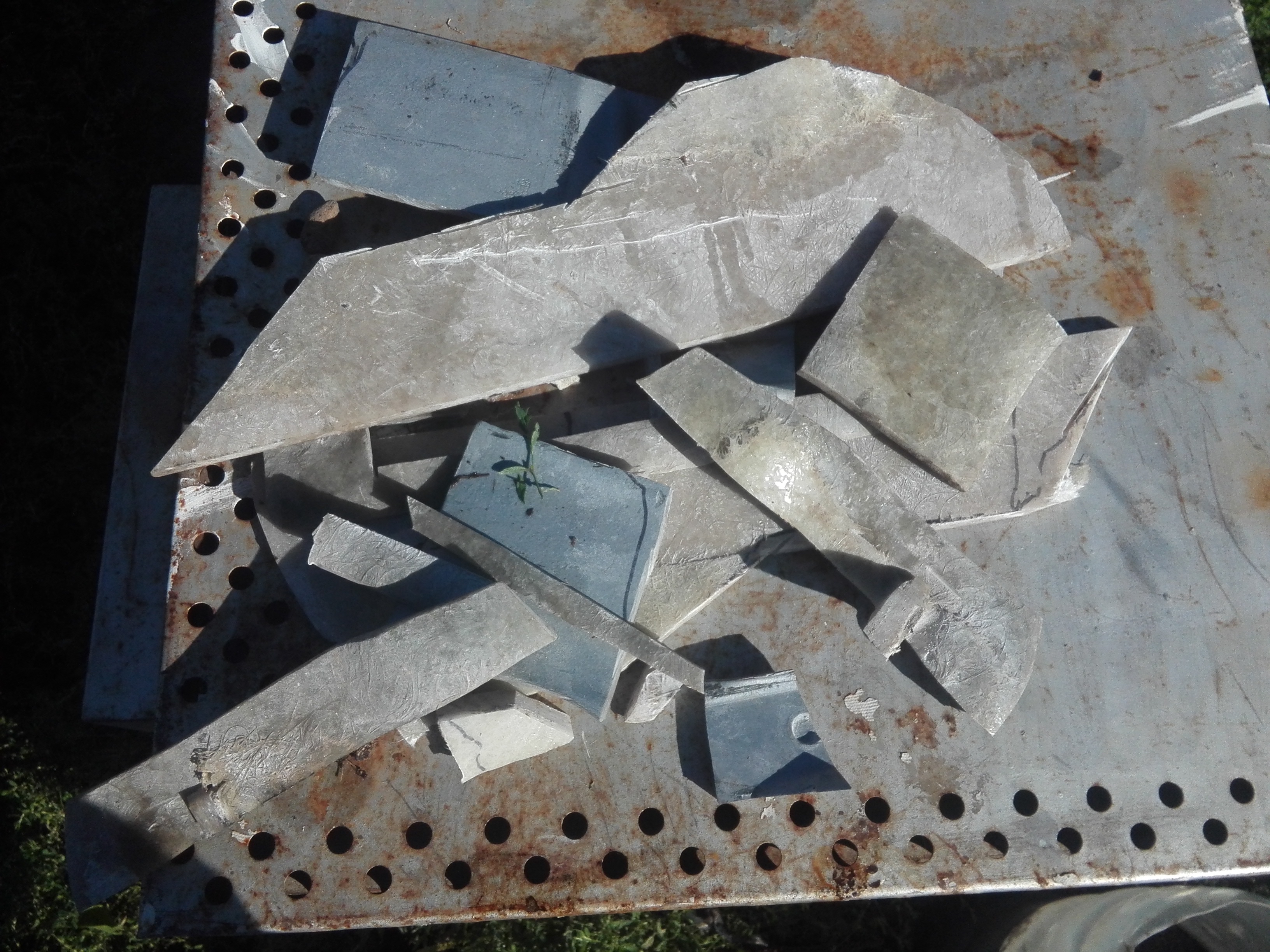

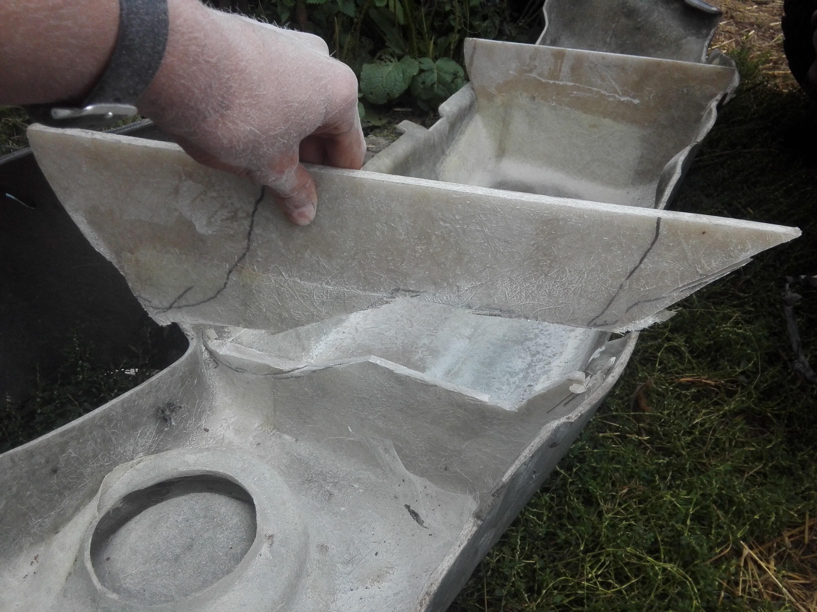

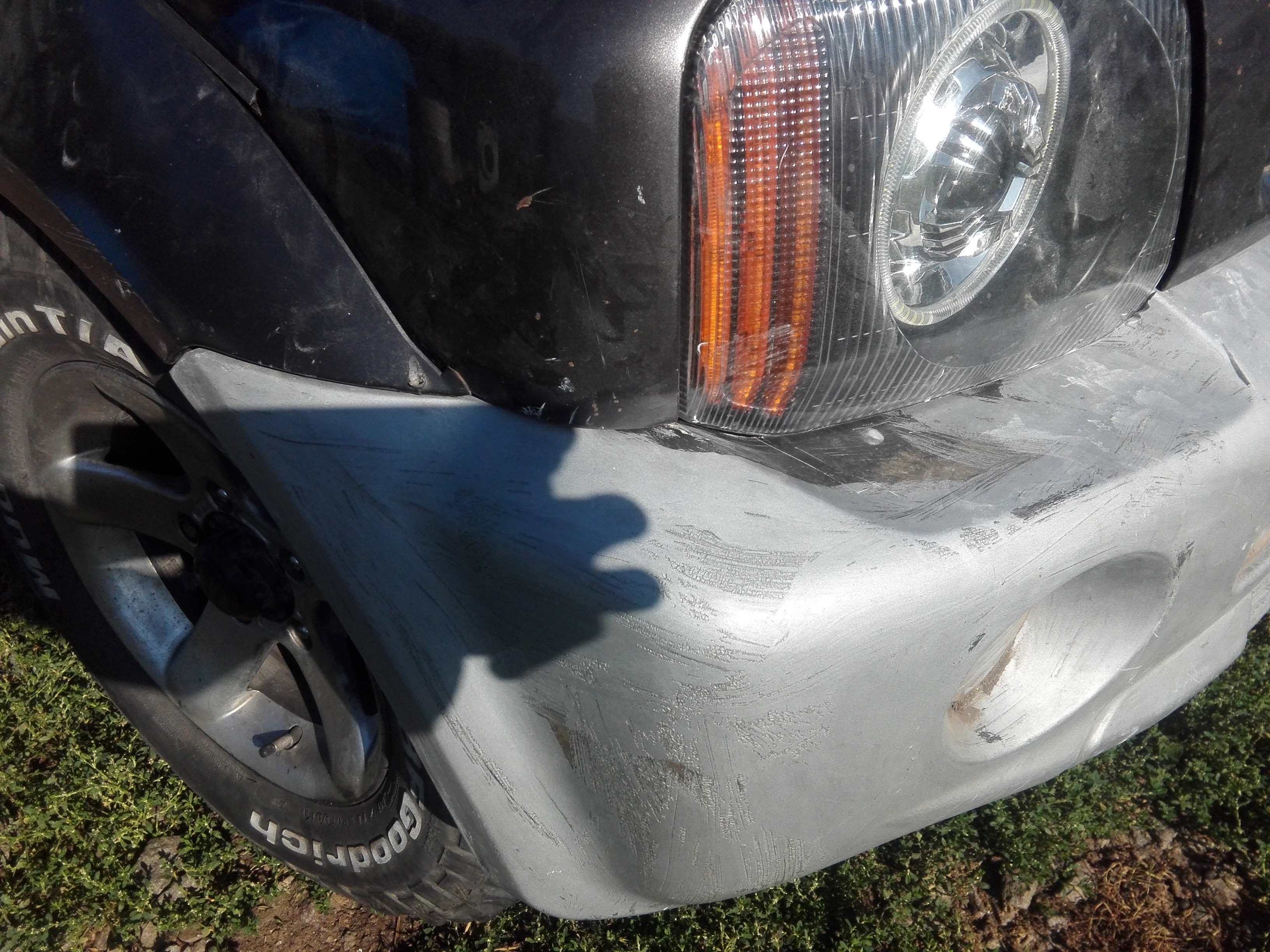

Наконец дошли руки .
Это было не просто. Пришлось конкретно порезать бампер, чтобы подогнать. Спилил около 2кг! IMG_20210823_092020.jpg IMG_20210823_091427.jpg IMG_20210822_134026.jpg IMG_20210823_091358.jpg
