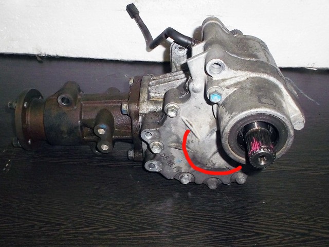

Приехал я забирать машину (заменили правый ступичный , левую гранату и правую тягу), человек сфотографировал мне трещину в раздатке. На фото я увидел-треснутая крышка раздатки со стороны правого привода и незначительные потеки масла.

заменили правый ступичный , левую гранату (снимали весь привод) и правую рулевую тягу. Фотка на телефоне у того, кто менял. Вот на фотке из интернета нарисовал примерно линию трещины.

Фотку не видно.

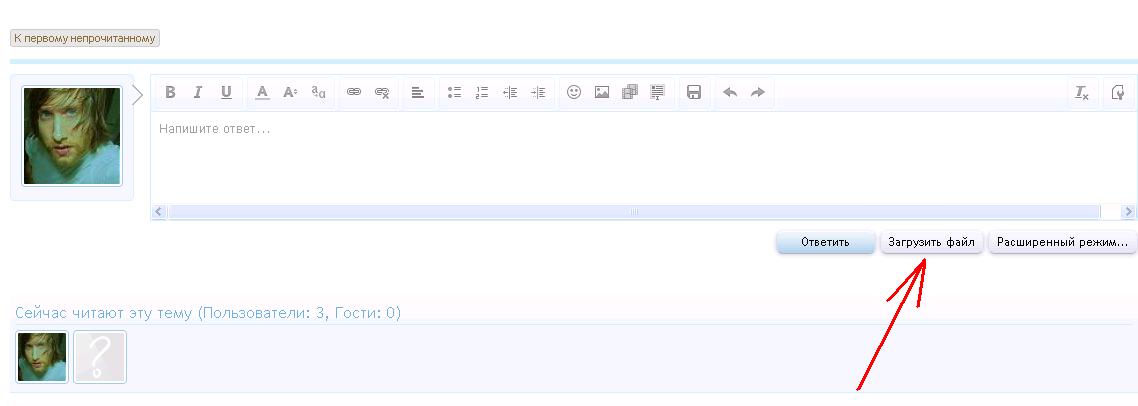

Извиняюсь. Внешняя граната левого привода. Я фото вижу в своем сообщении, не знаю почему вы не видите. Почитаю как правильно вставлять.
пока вот так
https://yadi.sk/i/nMibQ41QxKGMv

По характеру трещины можно сказать что причина скорее всего не внешняя. Похоже что между зубьев гипоидной передачи попало что-то крупное, например выпавший зуб шестерни или из развалившегося подшипника куски. Вал с большой гипоидной шестерней выдавило вправо.
Вскрытие покажет.
А пока надо всё-таки проверить исправность вискомуфты как я указывал в ссылках.
Если бы внезапно заклинила вискомуфта, то не выдержал бы корпус дифа в коробке.

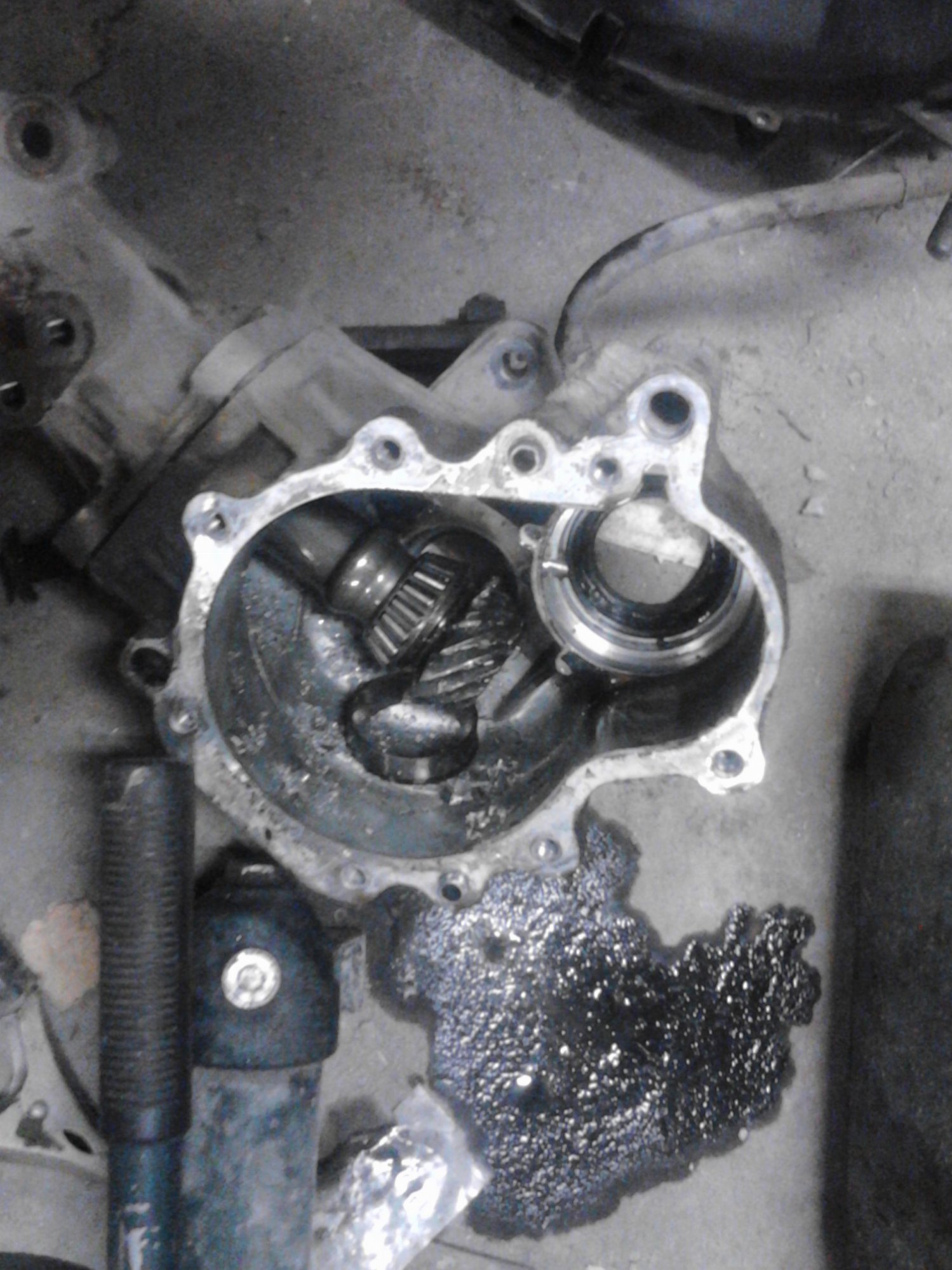

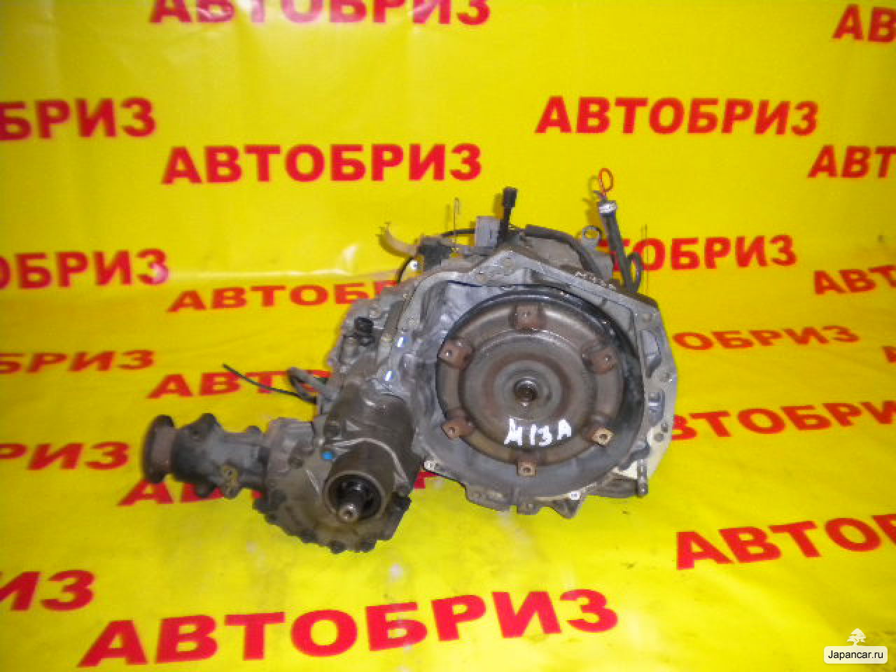

Разобрали раздатку, говорят вал лопнул, сам пока не видел. Как заберу нафотаю. Нашел коробку от 4WD с боковым селектором за 7000. Надеюсь раздатка подойдет.
Похоже я научился вставлять фото))
Вот фото коробки.[DOUBLEPOST=1477299079,1477109372][/DOUBLEPOST]Радость была недолгой. Вобщем та част раздатки, которая входит в коробку другой длины. Предлагают собрать из двух одну. Вот я и не знаю, смогут ли они правильно выставить зазоры.

Стоп.
В коробку входят две детали. Это цилиндрический первичный вал раздатки с внутренними шлицами, и внутри него промвал с наружными шлицами. Какая из деталей тебе не подходит?
Промвал как бы не имеет отношения к раздатке. Он просто проходит сквозь неё. И тебе чтобы поменять его на свой старый не придется разбирать раздатку. Работы на 15 мин.
Если Первичный вал раздатки не подходит, то не получится свой вал внедрить в чужую раздатку.

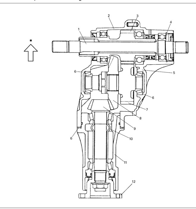

Промвалом ты называешь то, что отмечено цифрой 1? Если да, то можно подробней как его снять. Судя по картинке если его выпрессовывать справа налево, он упрется в полый вал. Выбивать вместе с подшипником слева направо?

Посмотрел у меня лежат две раздатки 1.3 МТ и 1.5МТ Венгр. Так вот промвалы действительно разной длины. А первичные валы раздатки одинаково торчат. Надо посмотреть что там со шлицами.
Справа вынешь сальник, увидишь стопорное кольцо. Вынешь кольцо и легко вынешь промвал с подшипником.

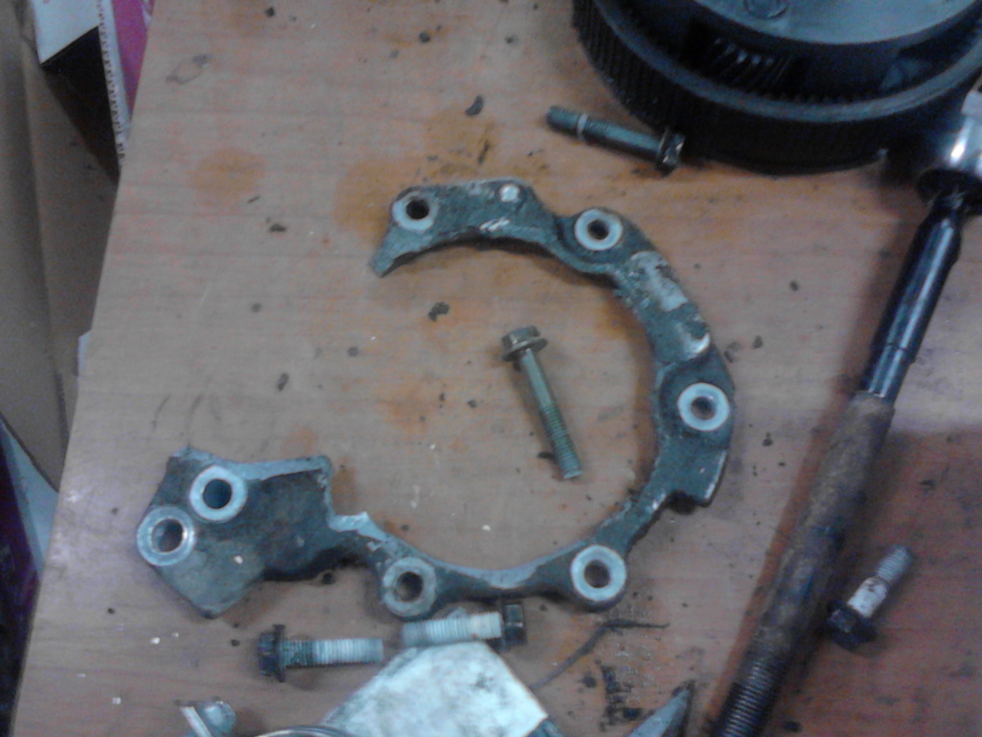

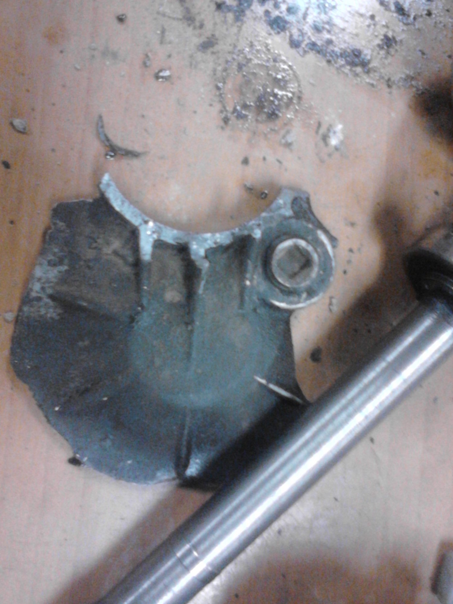

Не было возможности вчера машину увидеть. Объясняли все на пальцах. У нас тут за сутки месячная норма осадков выпала, буран вторые сутки метет.[DOUBLEPOST=1477377007,1477356233][/DOUBLEPOST]Останки раздатки. Все таки что могло стать причиной поломки вала? Мне сервисмены говорят, что из-за заклинившей муфты, причем они вроде как вычитали это здесь на форуме, о том, что люди какие-то усиленные крышки ставят. Я пока не нашел. Я как-то сомневаюсь в этой версии, если муфта заклинила в заблокированном состоянии, то будет постоянная связь с колесами, то есть крутящий момент будет передаваться на колеса, а тут раз вал вывернуло, значит ему некуда было крутиться. Я просто не знаю когда сделают раздатку мне кардан ставить на место или пока как 2WD ездить?)
IMG_20161025_123012.jpg IMG_20161025_123022.jpg IMG_20161025_123038.jpg IMG_20161025_123246.jpg [DOUBLEPOST=1477378999][/DOUBLEPOST]Дмитр, Почитал по твоим ссылкам про диагностику муфты, нот там описано про муфту, которая между карданами, а как мою муфту проверить, что должно крутиться, а что нет.[DOUBLEPOST=1477387609][/DOUBLEPOST]Раздатка с той коробки окончательно не подходит. Так как вал самой раздатки тоже другой. Все, приехали.
И при этом в повороте передние колеса проходят больший путь чем задние. При заклинившей муфте связь передних и задних колес будет жесткой. Они будут спорить между собой. Машина в поворот вообще не пойдет, только по прямой.
Вот виска их и развязывает. Если разница во вращении мала, муфта проворачивается. Как только разница во вращении увеличивается, муфта схватывает.
Резкий, резвый, крутой разворот на сухом асфальте, и кирдык.
Только обычно у нас ломается корпус дифа в коробке.

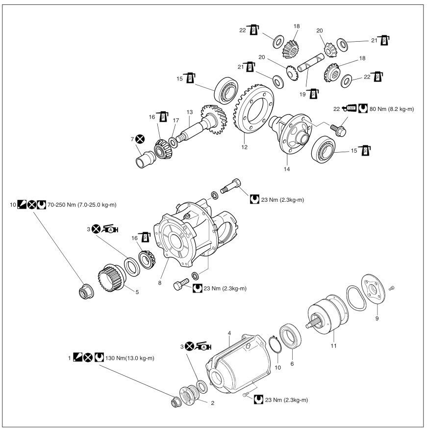

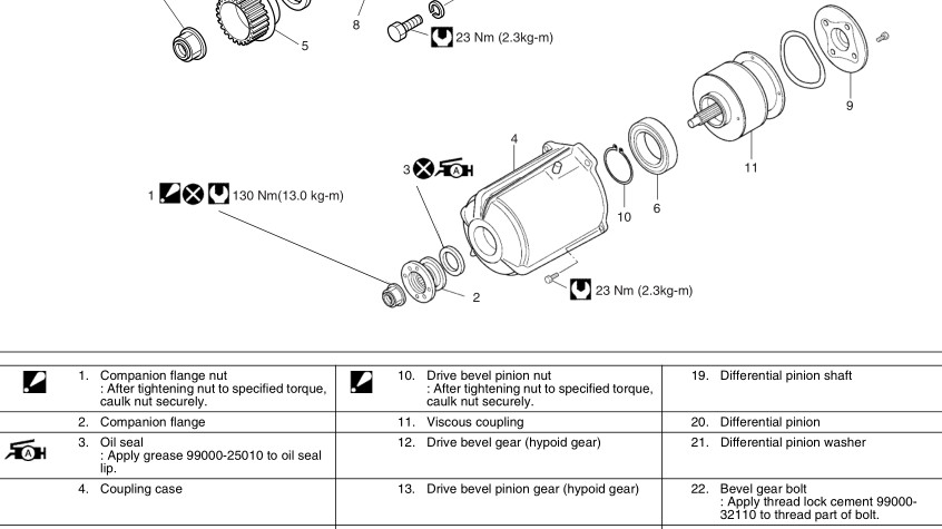

Я не знаю как выглядит ваша муфта, а моя как на картинке, покажите мне пакеты фрикционов. Сама муфта это позиция 11, как туда могут вместиться 2 пакета фрикционов я не очень представляю. У меня вискомуфта.

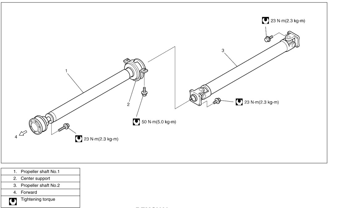

А на второй картинке мой кардан, если соединить обе половины, то получится единое целое, вот я и спросил: какая разница именно в моем случае за какую половинку стопорить кардан.

Есть разные схемы установки вискомуфты - в разрыв кардана или перед задним мостом. Дмитр имел ввиду кардан ДО муфты (бывает еще кардан после муфты). Не надо придераться к словам.
Фрикционы на первой схеме под номером 11, как я понимаю. Рисунок обрезан.
Рисунок обрезан, потому, что выше уже редуктор заднего моста. Я уже посмотрел фот разобранной муфты, я увидел там только один пакет.

Принцип работы всех вискомуфт одинаковый.
Выложи полную схему, я подозреваю, там можно разглядеть более подробно.
