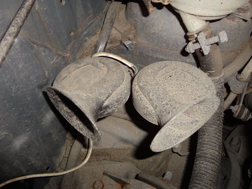

Я себе поставил Бошевские - пара, двух-тональный. Доволен. Только намаялся с их установкой - мешал бампер.
С последней разобранной машины есть аналогичная пара, могу просто подарить по старой дружбе, звоните, Дмитрий. Скорее всего у вас сам клаксон накрылся (у меня так было). Но есть и родной клаксончик.

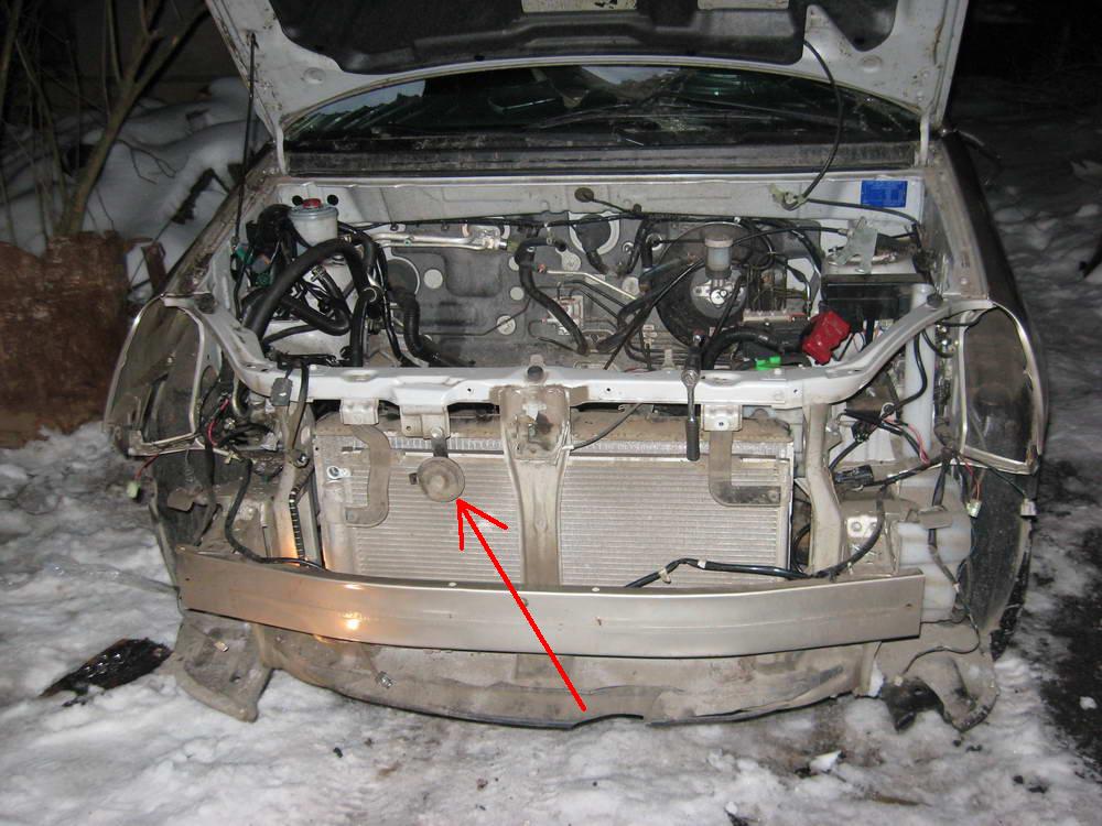

Подскажите, пожалуйста, куда лучше всего можно поставить сигнал от волги. В нижней части бампера под номером есть черная пластиковая решетка, закрывающая радиатор, я подумал может за неё, но не знаю как она снимается. Хотелось бы поставит рожки около радиатора, не очень хочется снимать бампер.
PS: Любому совету буду рад.
M
MAGURA
Ответ: Звуковой сигнал
Если будут рожки стоять за бампером - бампер нужно снимать, как ни крути....
Черная решетка в нижней части бампера прикручена саморезами. Ломать ее не стоит )
Либо монтировать в моторный отсек, либо снимать бампер.... ;)

Luka, родной клаксон все равно стоит перед радиатором. Если уж при ДТП (не дай Бог) вверху клаксон достанет до радиатора, то значит внизу уже все давно вмялось в радиатор, в том числе и усилитель бампера, т.к. внизу наиболее выступающая часть кузова находится. Поэтому если клаксон вдавится в радиатор, то все равно к этому моменту радиатор будет уже мертвый.
Вот на место родного клаксона я бы и поставил новый. Я себе так спаренный Бошевский поставил - звук приятный! Без снятия бампера практически не реально. Я умудрился, но переплевался: открутил бампер только спереди сверху и под крыльями, потом верх малость отодвинул от кузова, сделав щель для доступа. Неудобно! И велика вероятность сломать нижние кронштейны бампера! Я просто не хотел играться с нижними винтами, зная, что на них у меня сбиты шлицы под отвертку. Потом уже при замене бампера поменял винты, пару пришлось высверливать...

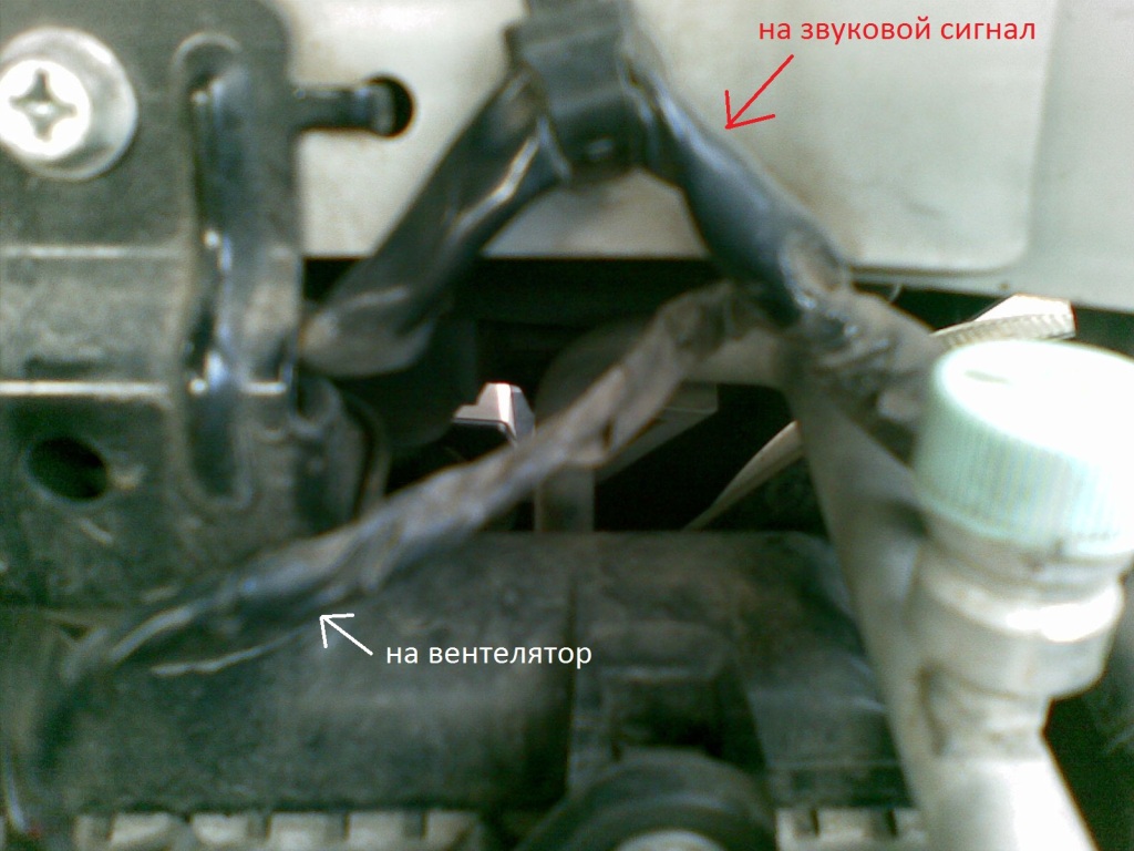

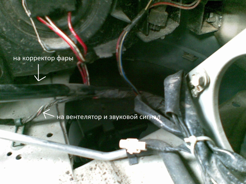

Приветствую, подскажите где начинаеться проводка звукового сигнала,(машина была бита) так как не проводки не самого гудка под капотом не обнаружил, конечно можно в форточку орать но не всегда..)
Не, в форточку орать не наш метод! Проследи жгут по правому борту, который к фаре идет, от него отходят провода на фару, корректор и жгут на вентелятор кондея и сигнал. Далее этот жгут на "телевизоре" расходится. Посмотри, может просто фишку отстригнули.

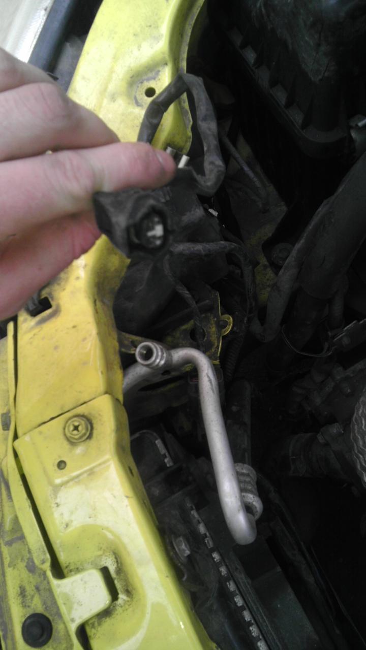

Вот эта фишка похожа, если да то не гудит(

На днях тоже сигнал приказал долго жить. Снял фишку , напряжение около 14в . Значит сам гудок отказал. Поехал в русь купил там вот такой http://www.rus-treyd.ru/data_cat/6649_L.jpg и две клемы по 8 рублей. Пропаял, поставил. Звук по моему вообще не сильно отличается от того что было, только громче.Бампер не снимал.Открутил верхних 4 винта и отогнув бампер добрался до винта самого гудка. У товарища была вот такая хелла http://www.rus-treyd.ru/data_cat/40612_L.jpg но к нам не подойдет в штатное место. Выше по теме видел фото двух улиток под бачком гидроусилителя, в принципе можно и так сделать, подключить последовательно. Не знаю правда там в комплекте еще реле идет нужно ли оно , мы так на весу подключали и без него работает.
