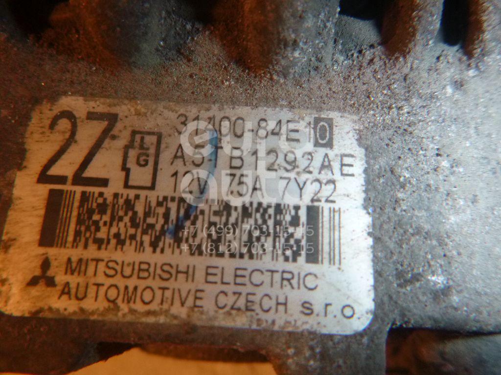

Генератор марки HC Cargo. Номер генератора 114245.
Когда вбиваешь оригинальный номер гены (у меня был MITSUBISHI почему-то), выдает как аналог как раз HC Crago[DOUBLEPOST=1478854169][/DOUBLEPOST]

Дим, так у меня стоял гена MITSUBISHI с плоской фишкой с 3 контактами.... И машина до того как встать на полтора месяца она же ездила... не могла ведь она год только на аккумуляторе проездить.
Вот в чем вопрос. Т.е. MUTSUBISHI с овальной фишкой на 3 контакта работал.

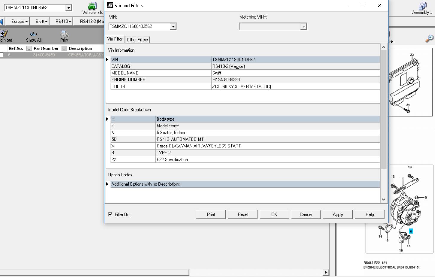

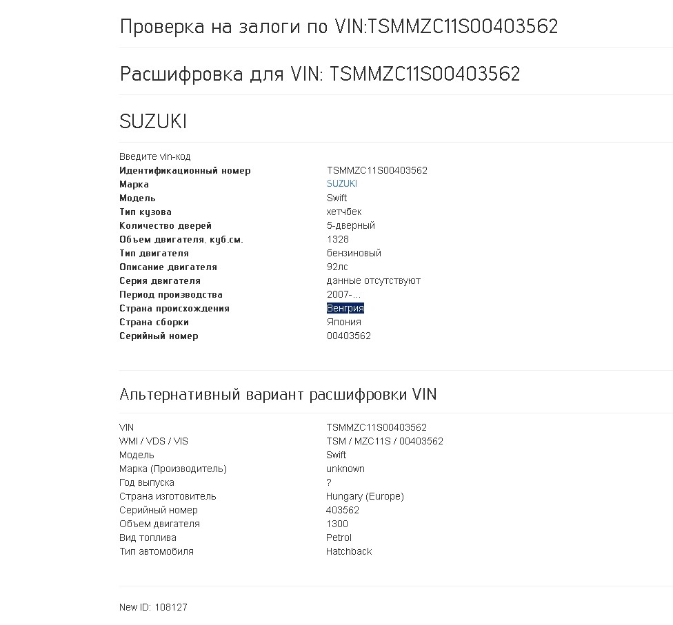

Страна производства - ВЕНГРИЯ!
  • 106.8 KB Просмотры: 817
Дмитрий Zap
25 Октябрь 2016
677
85
То что венгр это по первой букве VIN определить можно )))
А так ничего необычного : уже вторая модификация -Type 2, GLX, спецификация E22, ручной кондишен, безключевой доступ, и коробка робот. Роботы бывают только венгерские ))

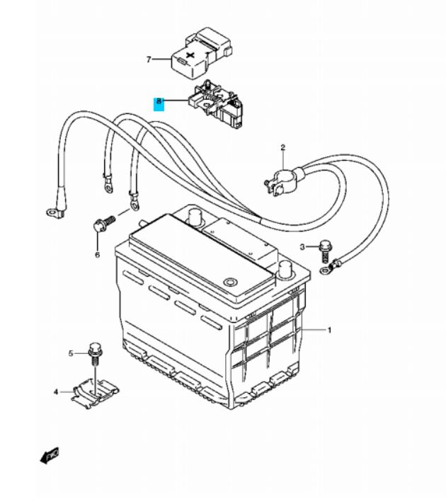

Генератор подобран был правильно.[DOUBLEPOST=1478859780,1478859430][/DOUBLEPOST]Вот так выглядит предохранитель на плюсовой клемме. Там плавкие вставки внутри и сразу электрический разъем для проводов. Ну и все провода "массы" надо проверить.

Да там их целый пучок и думаю лишних нет. )) Вон тот, что с искривленной контактной площадкой как раз на корпус КПП прикручивается, под площадкой аккума искать его место крепления надо.

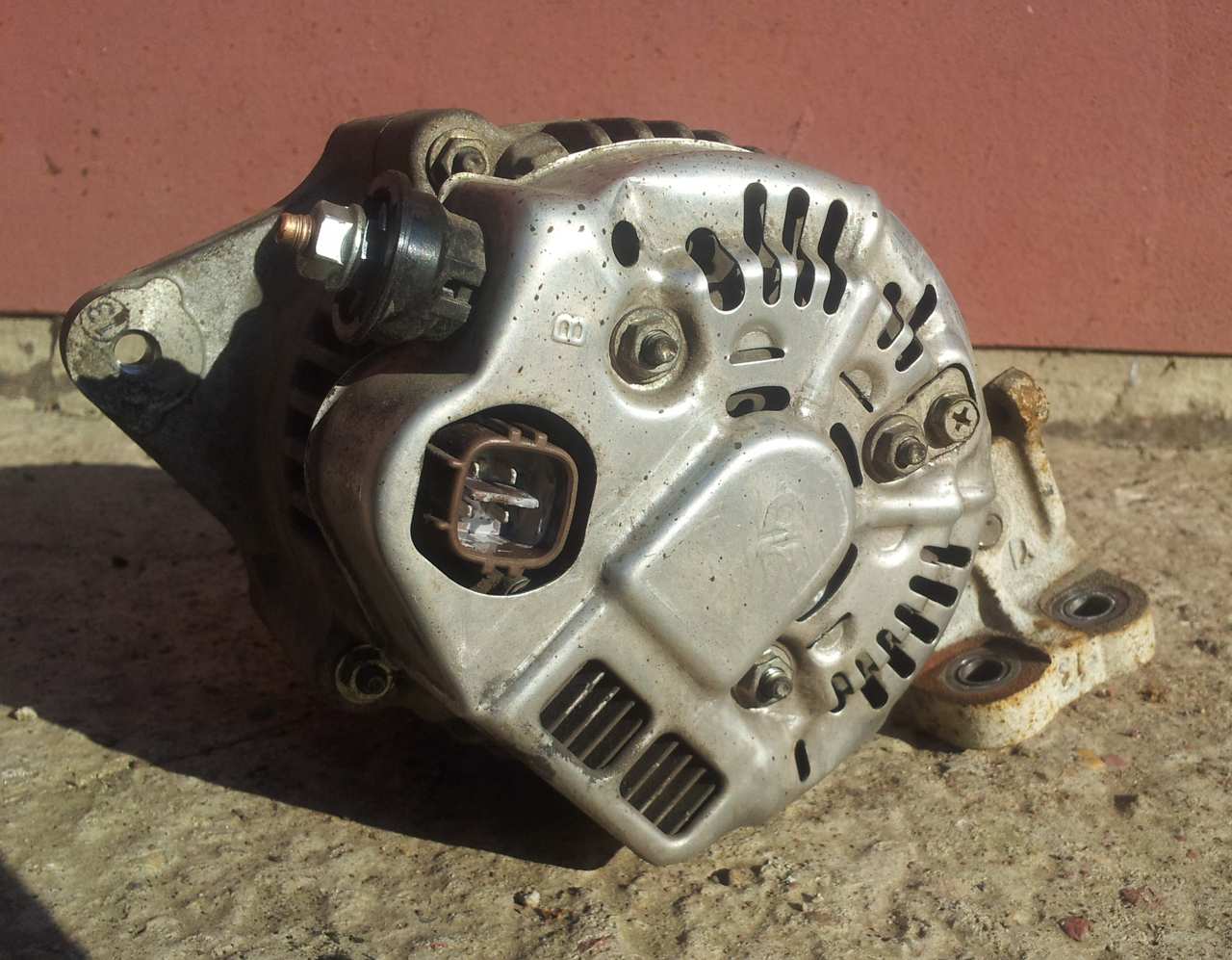

https://plentycar.ru/autopart/4817959
https://suzuki-club.ru/threads/61977/#post-1197377
L - это лампа. Горит у тебя на авто лампочка зарядки?
IG - это зажигание. У тебя на авто на этот контакт подается напряжение?
Дим, ну вот такое обозначение было у меня на родном генераторе (фото 1)
А вот такое на аналоге (фото 114215)
И там и там все одинаково, кроме какой-то буквы С.
Лампочка загорается при повороте ключа. Потом гаснет.
