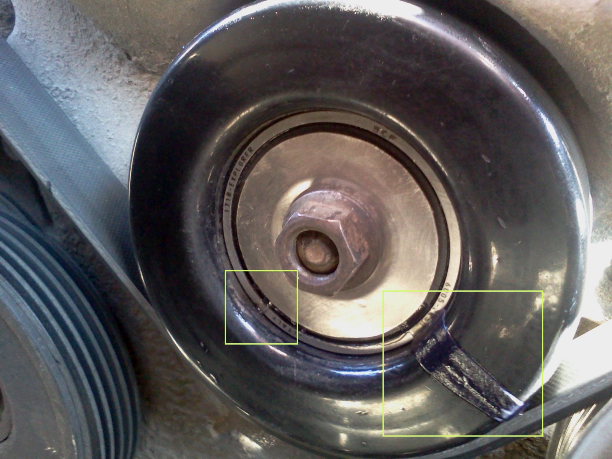

Пыльник вскрыть несложно - можно подковырнуть его с внешней стороны краешком лезвия канцелярского ножа и аккуратно вытащить его без причинения ущерба.
Со смазкой сложнее. Я пробовал разные смазки - Литол 24, MC-1510, Агринол 158... Хватало ненадолго - от 1 месяца до примерно года. Их просто "выдувает" из под пыльника подшипника под действием центробежной силы (см. фото). Подшипники в роликах относятся к скоростным, соответственно, нужна смазка для "скоростных подшипников", и я бы попробовал найти именно такую.

Не, на фото выше подшипник вообще новый, который до того проработал всего несколько минут и не вскрывался еще. Это неоригинальный SKF Explorer 6005-2RSH. Хотя, согласно документации, максимальная скорость вращения для него 9500 об/мин, и вроде бы подходит по всем параметрам, я бы категорически не рекомендовал его в качестве замены оригинального
Фото я привел для иллюстрации проблемы.

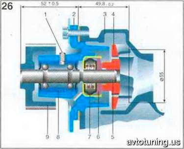

нееее в помпе не всё так просто, где то была фотка распиленной помпы не залезть туда так просто. искать не охота, человек изучал помпу на ремонтопригодность

В помпе подшипник вроде вообще герметичный, специально для помп. Его не смажешь.
там их два, вал является внутренней обоймой подшипников.
где то были фотки , человек распилил болгаркой из любопытсва[DOUBLEPOST=1485440759,1485440273][/DOUBLEPOST]вот оно !!!!! правда от 2,4 но думаю аналогично и у нас[DOUBLEPOST=1485442391][/DOUBLEPOST]у 9ки помпа сделана аналогично , но есть фиксирующий болтик № 1, под ним сквозное отверстие в подшипник, можно смазку добавлять
