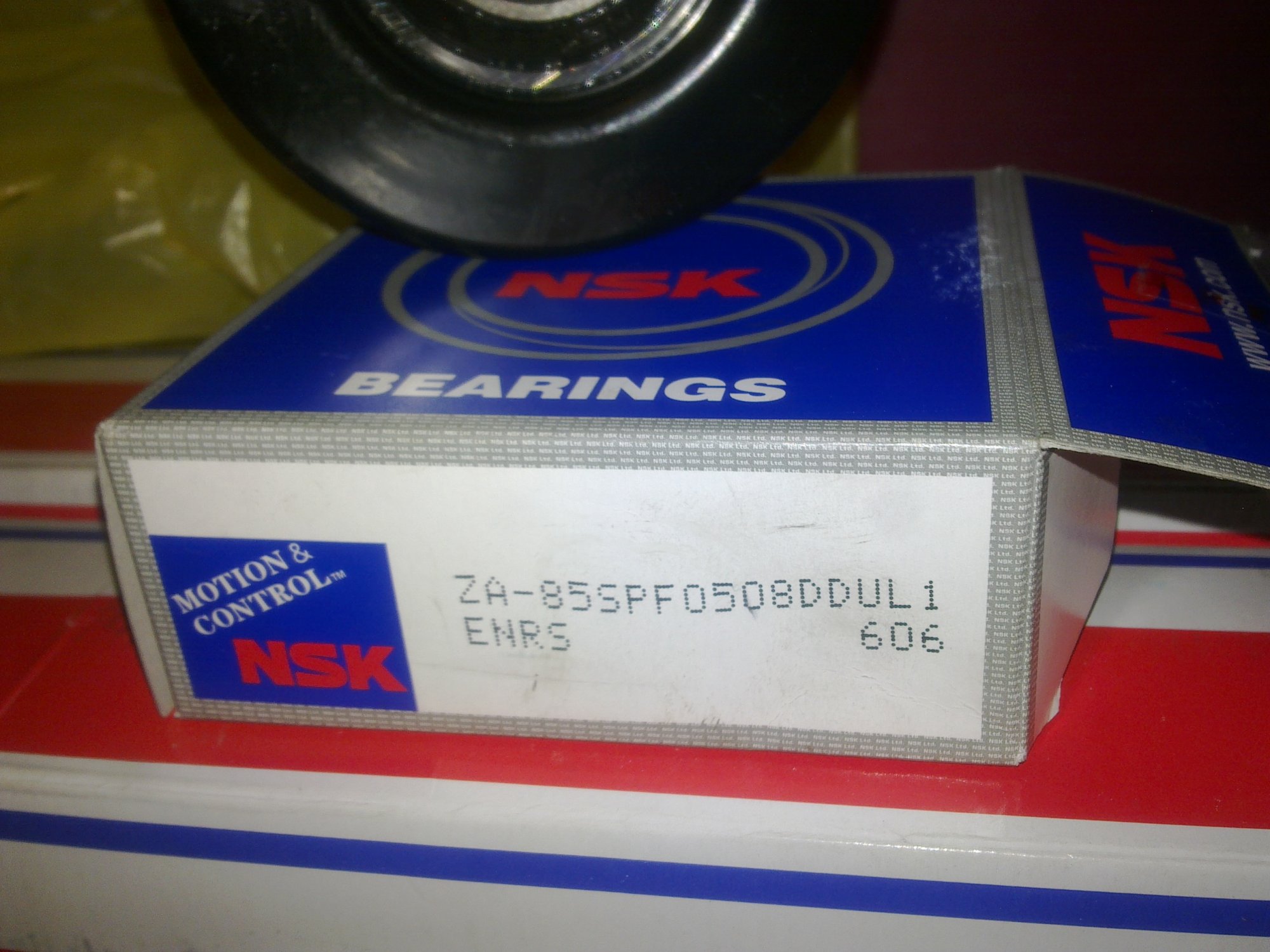

заказал в экзисте "родной" ролик NSK ZA-85SPF0508DDUL1.
заказал "родной" NSK 85SPF0508DDUL1
Не совсем понятно, Вы заказали NSK ZA-85SPF0508DDUL1 или NSK 85SPF0508DDUL1 все-таки? - первый идет, как замена второго и по цене отличаются. И кто производитель, можно узнать? (если есть фото упаковки, тоже было бы полезно)
упаковка сохранилась. вечером сфоткаю и покажу. я так думаю, что это один и тот же ролик. размеры специально проверял. в экзисте они оба в описании подходят для наших движков.
вот, кстати, тоже про ролик с "za"

через пару часов посмотрю или сфоткаю сам подшипник и скажу. не догодался посмотреть. видел только NSK, а остальное не рассматривал.

А на подшипнике самом что написано?
на черной крышке (пыльнике) обоймы написано равномерно по окружности: NSK D26 6005DUL1 JAPAN
сфоткать, чтобы было видно надписи, не получается - от черной крышки идут блики, а без вспышки телефоном получается не качественно

да и я не особо надеюсь, но в данном случае "моего" нового подшипника обойма закрыта тонкой пластмассовой крышкой с нежными обрезиненными краями по кругу, типа сальника. очень велика вероятность повреждения при подковыривании и тогда смазку будет оттуда выгонять при большом нагреве и высоких оборотах. чисто из соображения "не испортить" я туда не полез. прежний проходил больше 130 тыс и пока не пищал. надеюсь этот попался мне таким же качественно собранным и промазанным.
