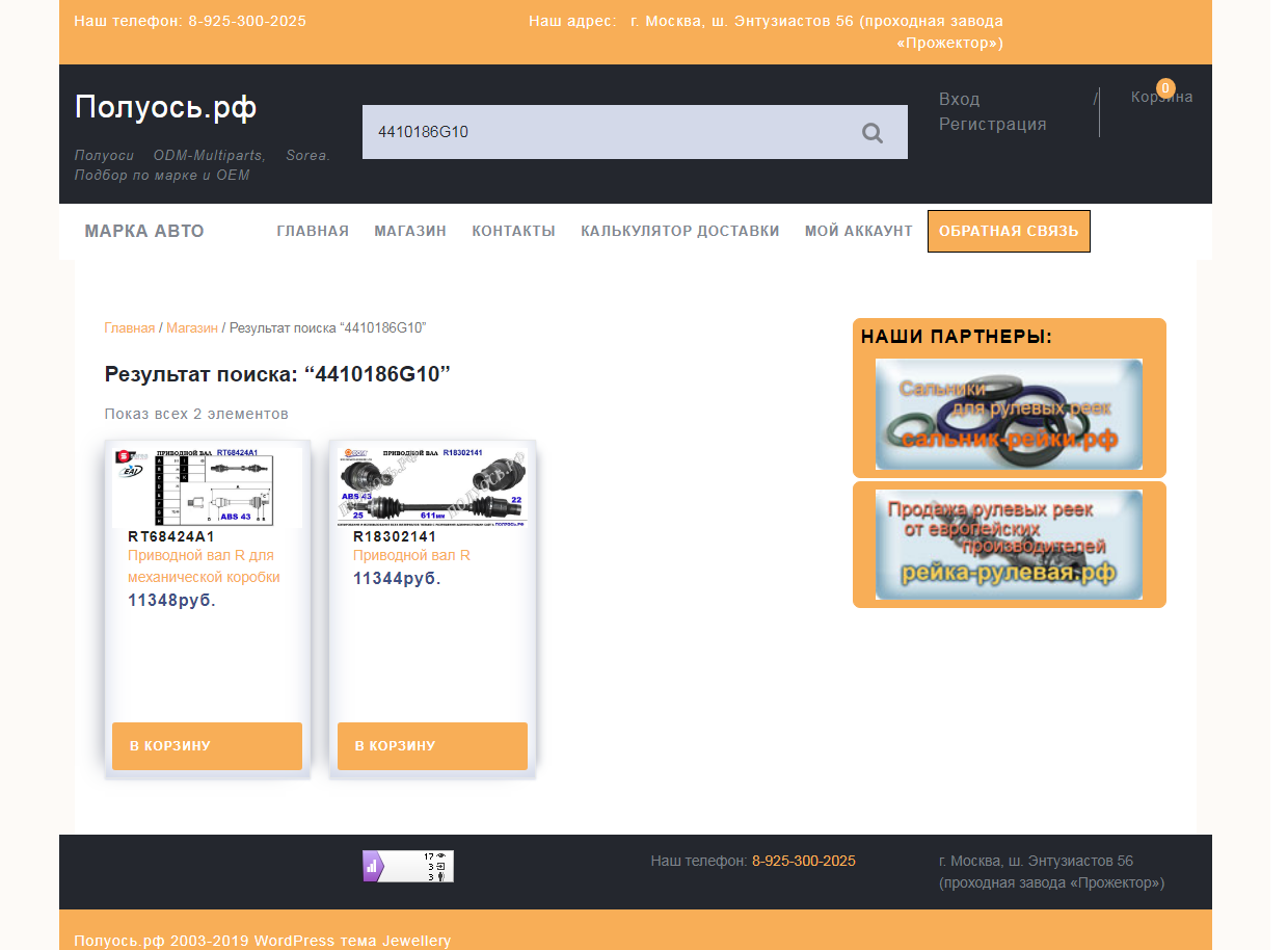

Искал внутренний ШРУС и промвал. По промвалу в автомагазинах выдаёт с длинами 321 или 316, а мой старый снятый лежит 300. Такой нашёл только у них за 8000. На дроме есть предложения 22х298,5х22 дешевле, думаю 1,5 мм не играет роли. По ШРУСУ только Фебест есть на 22х20 зубьев за чуть больше 7000, но когда увидел у них на сайте привод за 8900 решил взять. Измерил габариты старого своего привода (корпус ШРУСА срезан и утилизирован) без корпуса внутреннего ШРУСА(до конца палки) 550 мм. Прикинул что с корпусом в сжатом состоянии должно выйти 610мм. Почитал форум. Сделал заказ, но ещё не оплатил. Вот и мучают меня сомнения где я косячнул (тупанул)?

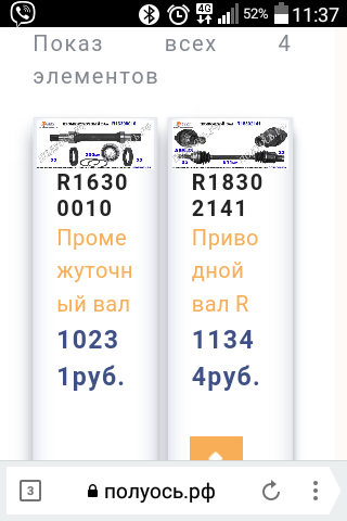

за неделю там уже 11тыс. цены или
Khodyara ты другой брал?
а промвал я не нашёл, какой ты заказывал?

Вот засада посмотрел действительно подорожало. Брал у них, чтоб в одном месте промвал16300010. Но если так подорожало то возможно будет дешевле фебестовский внутренний шрус есть на сайте фебеста и на 20 и на28 зубьев на сепаратор примерно 7500. А промвал мне на дроме попадался за 4000 но размер 22х298,5х22 думаю полтора мм роли не сыграют. А те промвалы которые в магазинах бьются по вину размер либо 22х321х22 либо 22х316х22 на 300 не нашёл. Точнее нашёл у полуось рф поэтому дальше не искал.

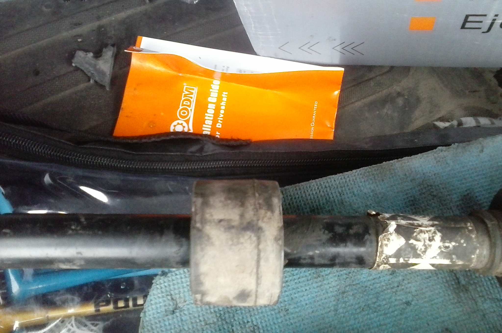

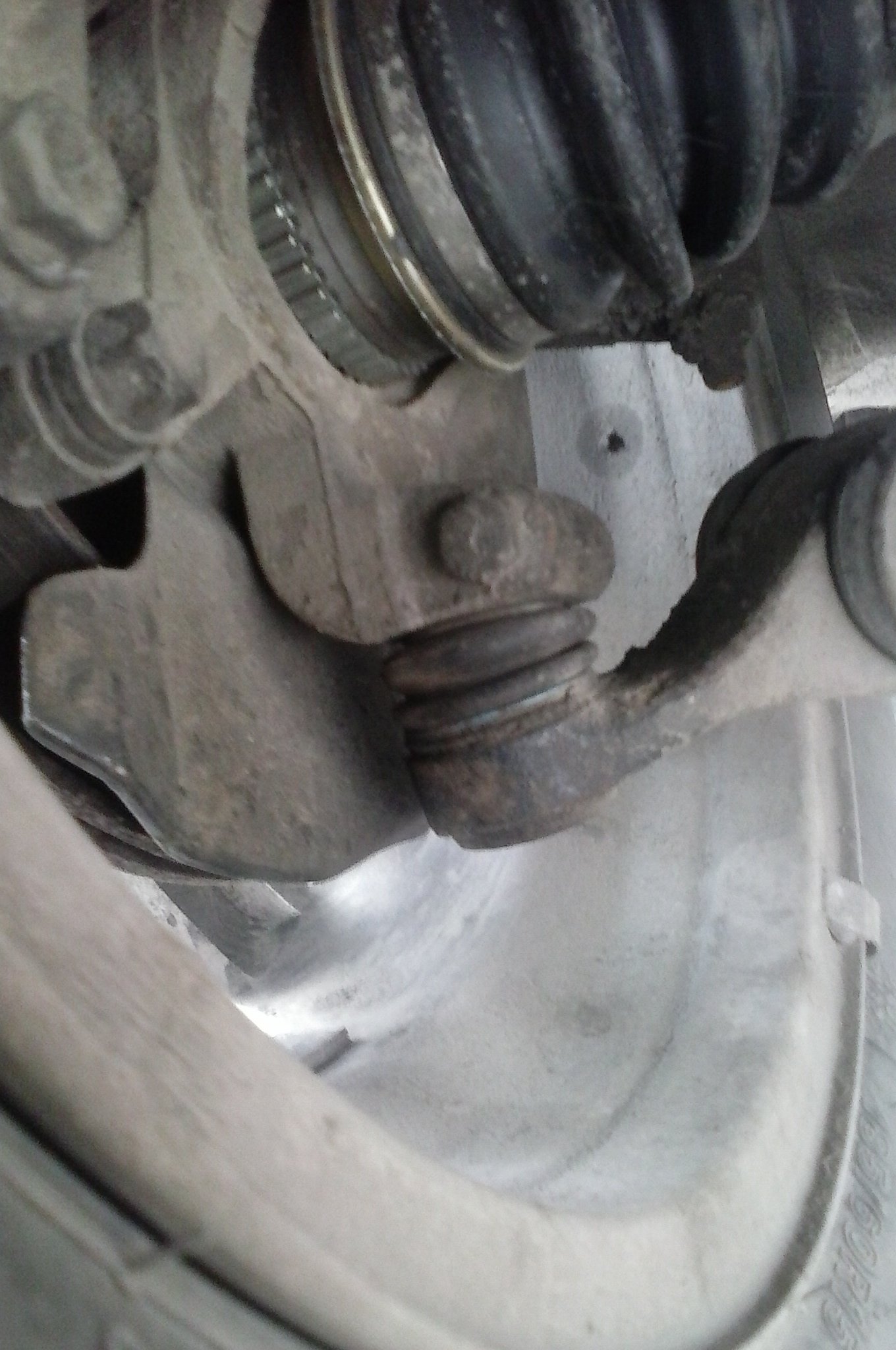

Да кстати на наружнем шрусе пыльник какойто дюралевый стоит (кольцо)при установке упёрся в кулак я его отогнул отвёрткой чтоб не шоркал. Можно сразу срезать если мешает или сам сотрёться

Да нет вот после пыльника блестящее колечко от консервной банки функцию его не понял внизу расстояние а вверху цепляло за кулак отогнул.

Этой втулки резиновой на новом приводе нет. Не догоняю её назначение может кто объяснит.
А на этом промвалу который снял у меня шлицы ещё живые. Отломило кусок вала по проточке под стопорное кольцо. Буду летом или варить или втулку точить под винт. Пусть про запас лежит. Машину скорее всего продавать не буду. Буду эксплуатировать пока совсем не развалиться или не сгниёт)))
