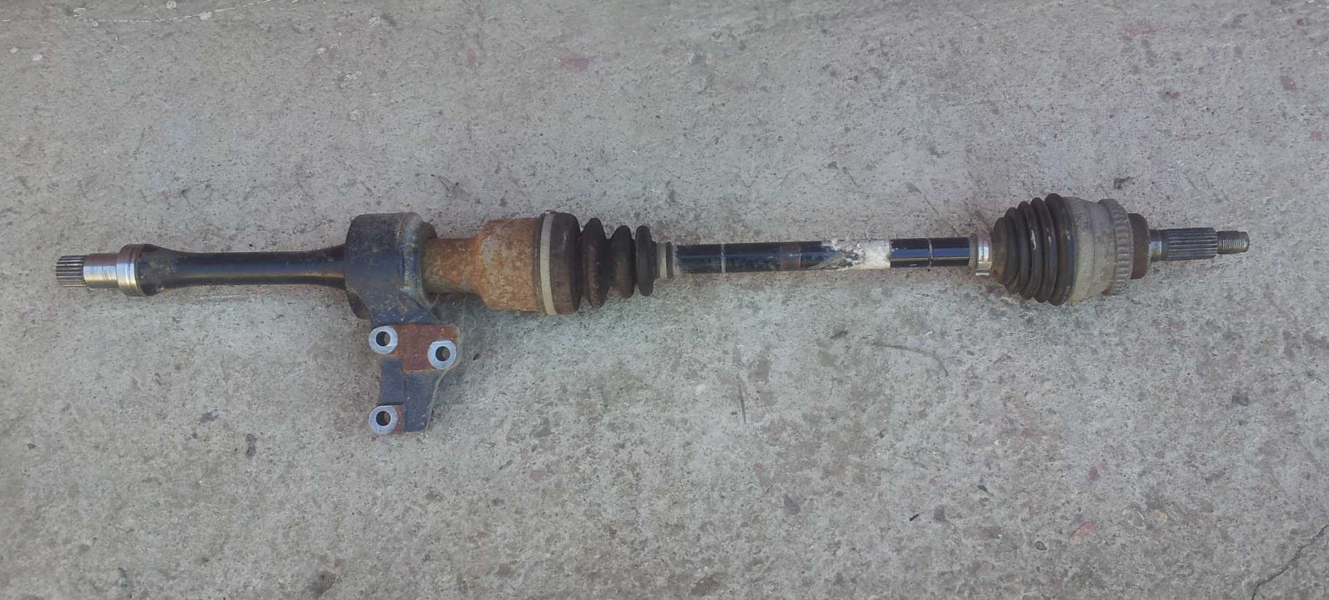

Прислали, а он короче чем мой.
[DOUBLEPOST=1487322585,1487322116][/DOUBLEPOST]

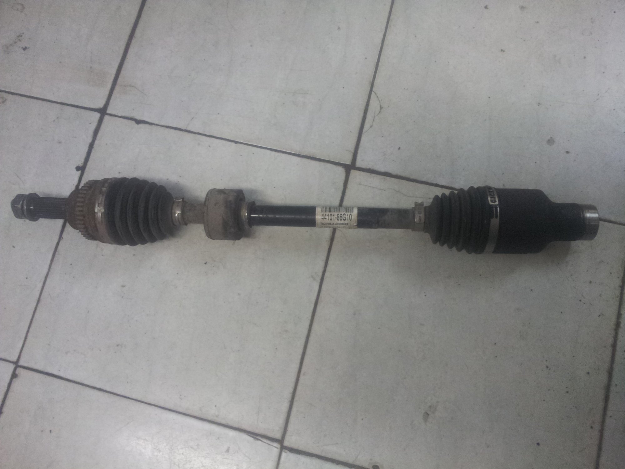

Вот так выглядит правый привод на венгерский Игнис АКПП 2WD
Вот правый привод на венгерский Игнис 1.5 МТ 4х4.
На обоих фотках привода уже разбирались.
На второй фотке привод не от 4х4.
Дмитрий Zap
25 Октябрь 2016
677
85

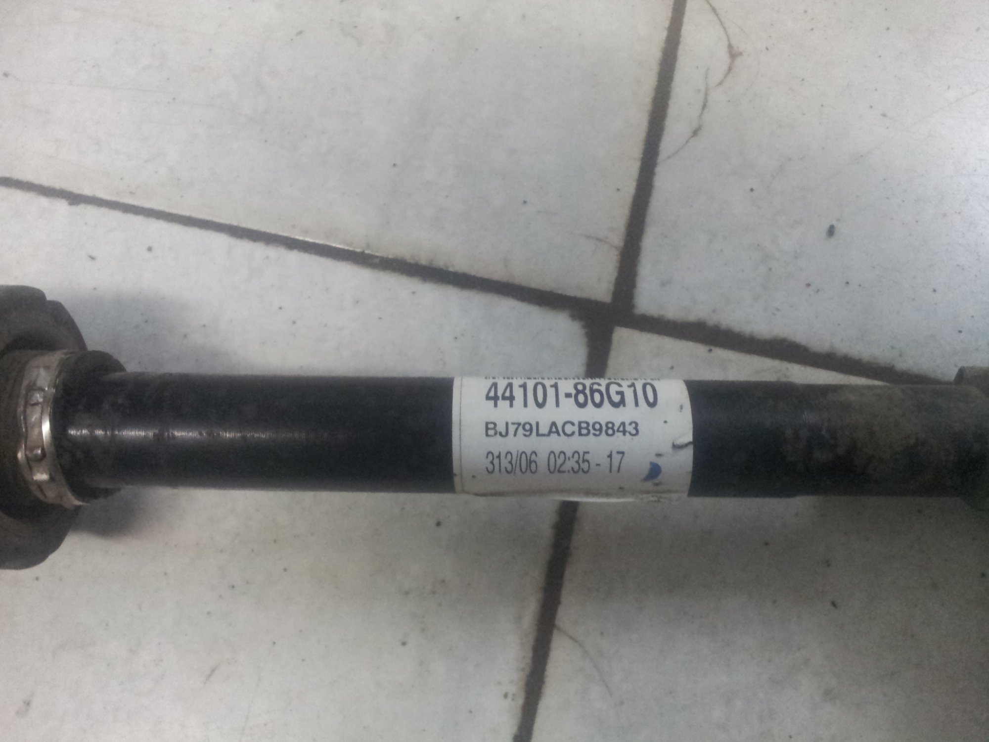

На второй фотке на 100 процентов правый передний привод с венгерского Игнис 2006г 1.5 МТ 4х4. Во первых это моё фото, во вторых программа и маркировка совпадают. Ну и в третьих он уже давно успешно продан.[DOUBLEPOST=1487324259,1487324151][/DOUBLEPOST]вот.
