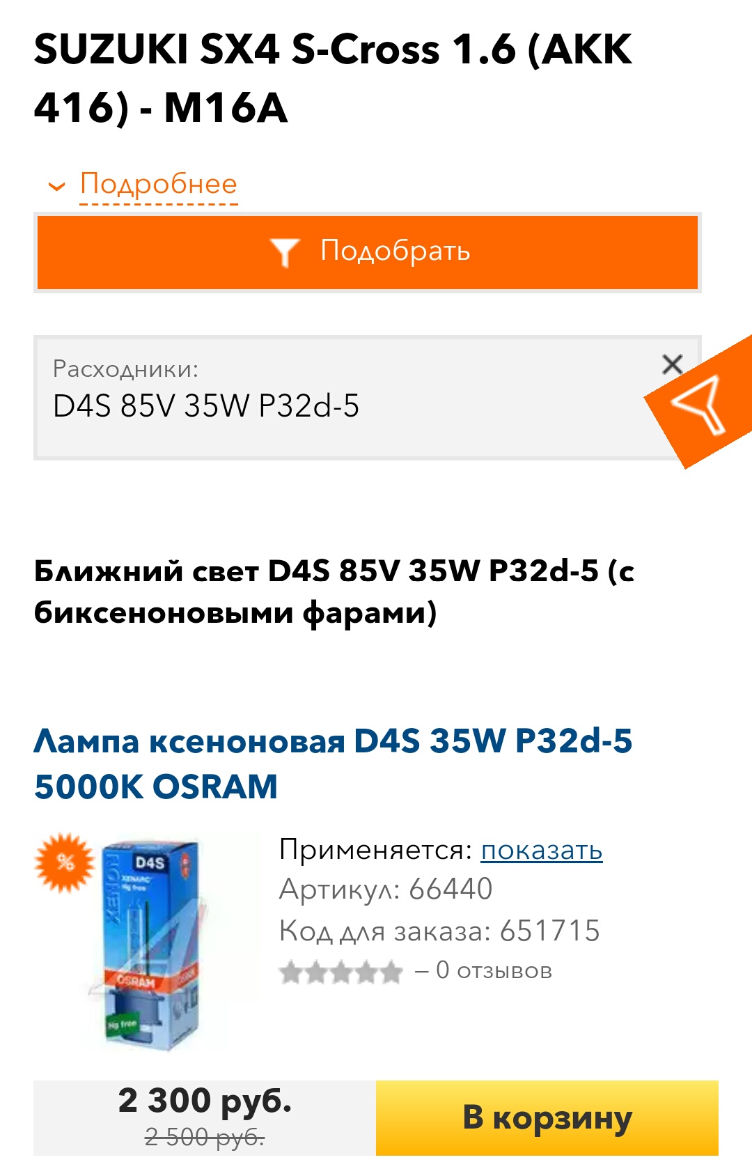

На GLX идёт лампа: 09471-12233 BULB (12V35W,D4S)
Вы её цену видели? При этом аналог от Osram и Philips (который, скорее всего, и установлен с завода) стоит 2000-3000 рублей. А, вообще, симптомы больше похожи на неисправность блока розжига. Первое, что нужно сделать - поменять лампы местами.

Вы не знаете номера? Яндекс предложил только D2S 85V 35W WhiteVision gen2 из филипса, осрам вообще не нашел аналога :-(
Вот:
https://www.emex.ru/f?detailNum=66440&brandId=-519&packet=-1
Уже понял ;-) но странно - все лампы D4S имеют напругу 42V, а не 12. Не понимаю пока...
