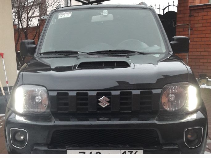

Если кому интересно. Кусок диодной ленты 12 ярких диодов, тонкая проволока полметра паяльник и кусачки. Цена вопроса - мало, делал из подручных средств.

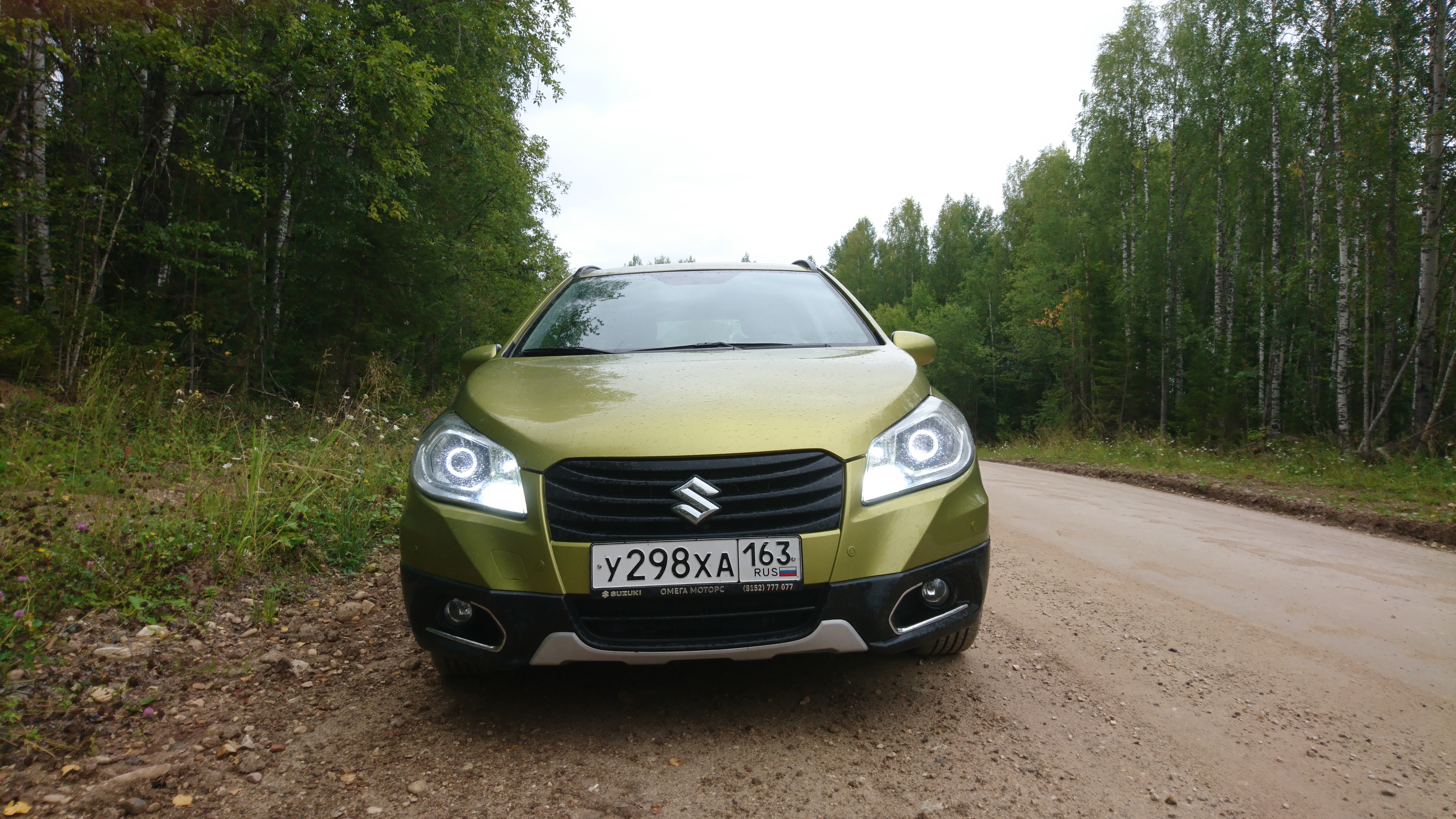

А стояли обычные стекляшки галогенки,поставил линзы,но пришлось уйти от ламп h 4 к лампами h1 из за конструкции линзы
можно фото, интересно.
проблем не должно быть .
однозначно.
Год назад поставил штатные противотуманки с кнопкой,просто и легко.
здесь то же самое только з/ч больше и они чуть дороже.
