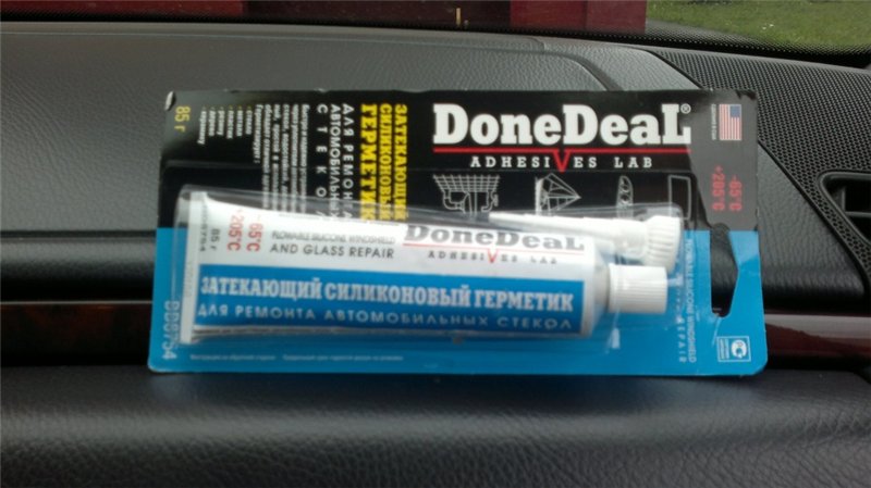

Подтекает лобовуха в верхнем углу, заливал вот этим герметиком
, через месяц опять потекло. Может есть еще более "суперские" герметики?
Иван33
Джимозависимый
28 Январь 2014
3,254
596
Россия
SUZUKI JIMNY
Более суперские герметики это срезать стекло и переклеить нормально. я избавился от течи залив мовиль по периметру резинки
