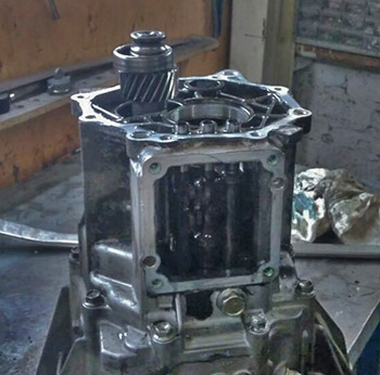

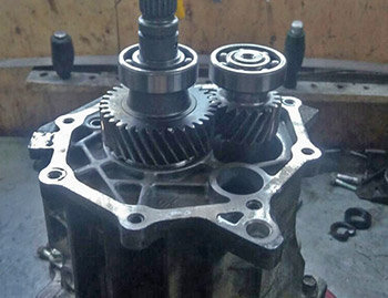

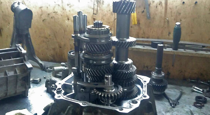

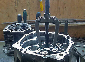

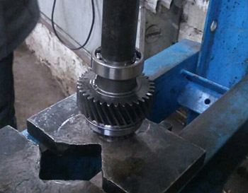

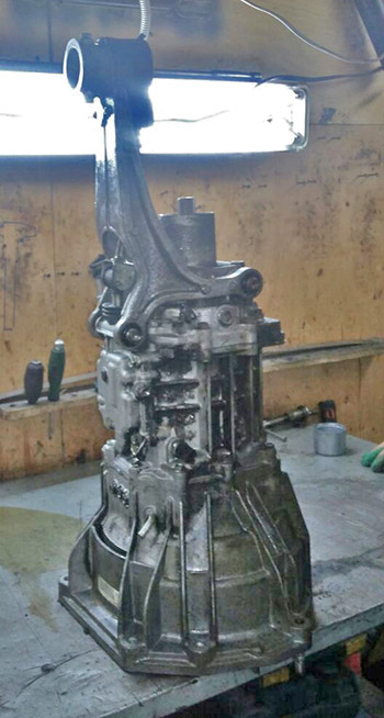

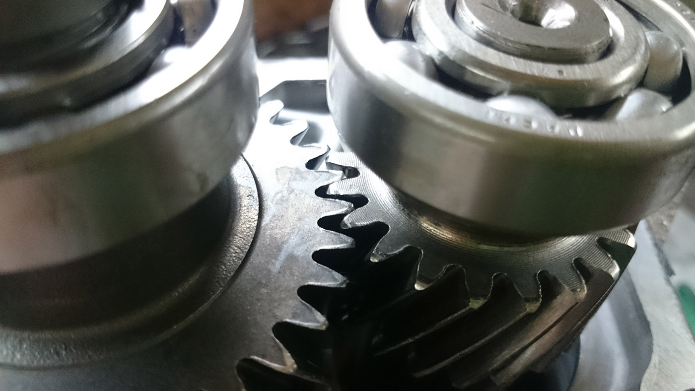

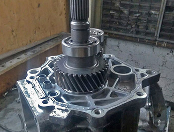

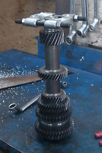

Несколько фотографий:
коробас.jpg кишки.jpg кишки-2.jpg кишки-3.jpg кишки-4.jpg пресс.jpg съёмник.jpg съёмник-2.jpg

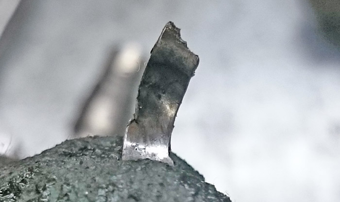

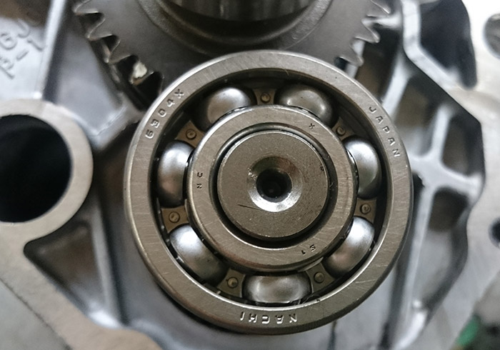

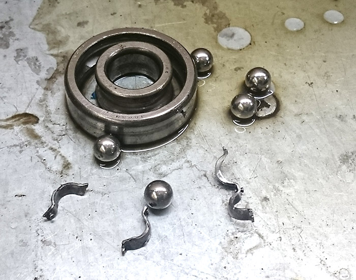

При вскрытии оказалось, что всё более-менее в порядке. Рассыпался широко известный в узких кругах мерзкий мелкий подшипник, сепаратор почему-то раскрошился на куски и все 7 шариков разлетелось по коробасу. Вот он, мерзкий предатель:
И кусок «сепара»:

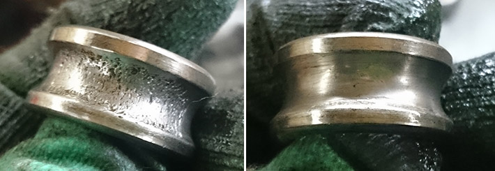

Износ внутренней поверхности какой-то разный, почему – не знаю:
Ну а такой он, паршивец, был (и стал) новый:
Может кто-то, являясь Мега спецом по подшипникам, сможет подобрать ему замену, более стойкую и более защищённую? Всем Миром скажем спасибо!

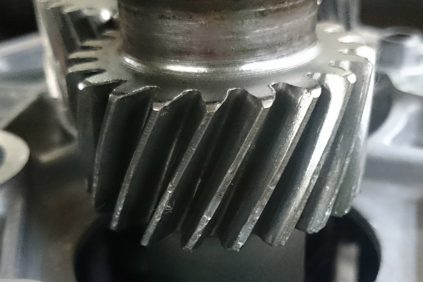

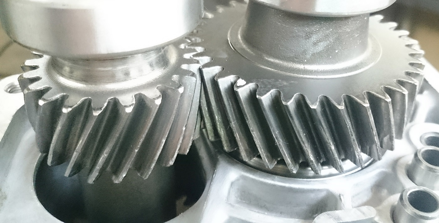

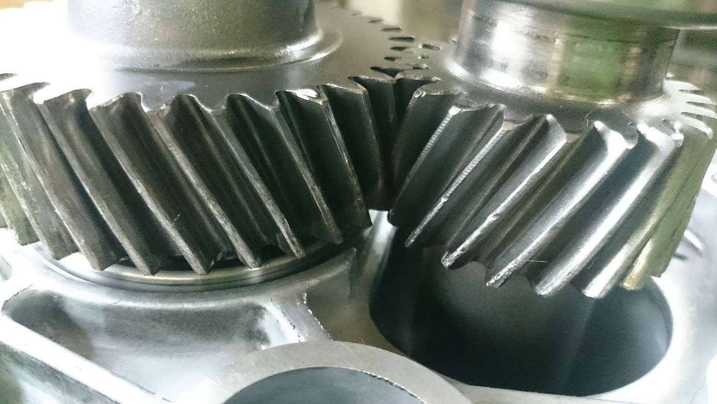

Шестерни, ясен перец, покоцались. На мой взгляд не очень страшно, собственно вот так:
(конечно, если этим заниматься самостоятельно и в домашнем гараже, то можно было бы подправить надфилёчком все заусенцы)
Ну что, слава Богу зубья не раскрошились и не откололись нигде! Повезло, что тут ещё можно сказать.
И так, заменили все подшипники и сальники, собрали, поставили на место, залили масло и вперёд, на волю…
Да, чуть не забыл! Часто упоминаемая шайба регулировочная под этим злобным подшипником, у меня оказалась толщиной… блин, забыл, а 1,6 мм, купленные новые 1,0 и 1,4 как-то ни туда, ни сюда. Решили, не выпендриваться и оставить мою штатную, в конце концов её под мои валы поставили на заводе, а подозревать валы в торцевом износе никаких оснований не было. Проверять руками какой там зазор получился крайне не удобно и сильно затянуло бы сборку, поэтому оставим это дело тем, которые имеют возможность долго и нудно перебирать свой коробас, типа у себя в тёплом гараже.

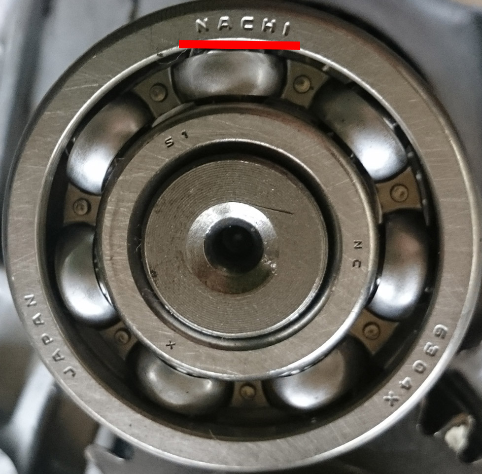

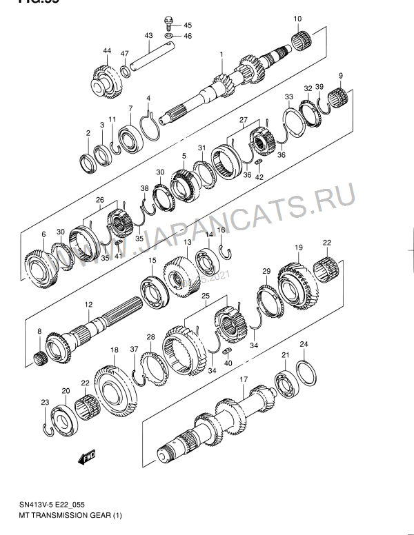

Хитрый подшипник на первичном валу тоже оригинал - на деле в коробке тоже койо
Хитрый подшипник - задний промежуточного вала. https://www.megazip.ru/zapchasti-dl...51/gwzj-sd6-68422/mt-transmission-gear-488582 поз. 19.
И там лежит не Койо, а Найчи. Лично видел, ибо заказывал оригинал. ВСЕ остальные, да Койо.
Да,таки ошибочка!(сразу не глянул на схему и перепутал с №13) Но и не только у меня))) Не 19я позиция, а 20я и там Койо лежит в оригинальной коробочке - заменитель найти проблема. А 19й самый обычный - который как раз чаще всего и сыпется

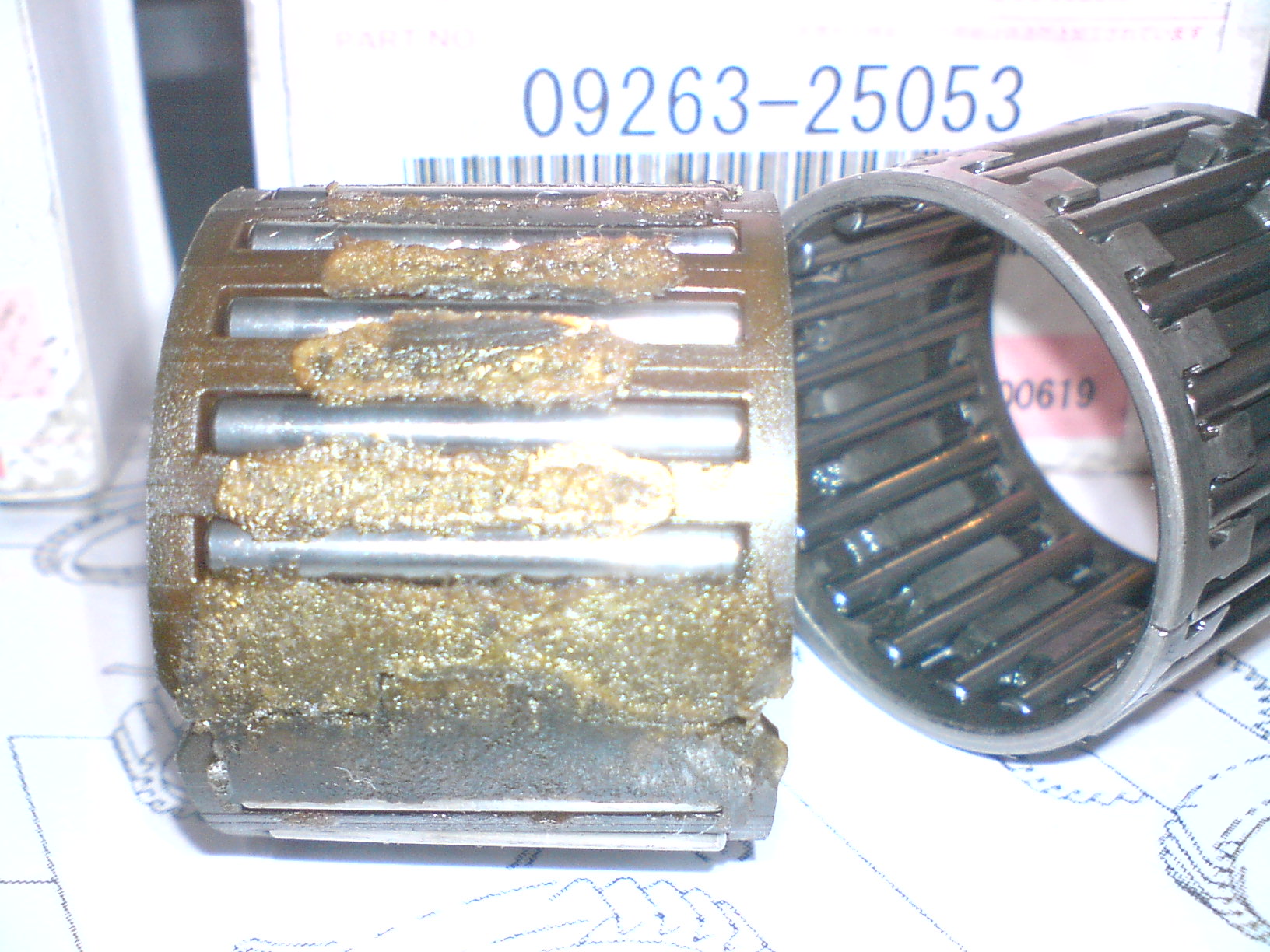

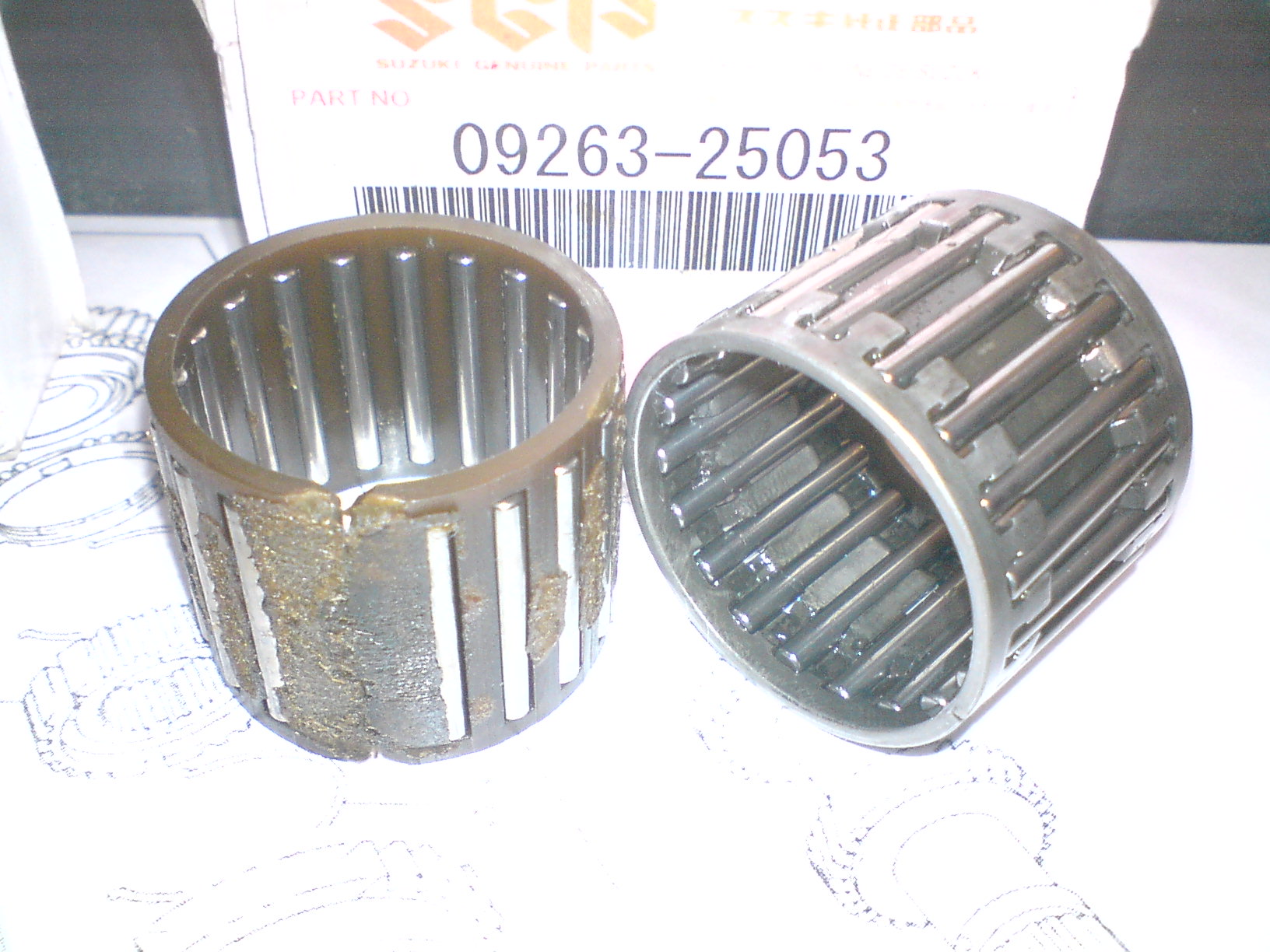

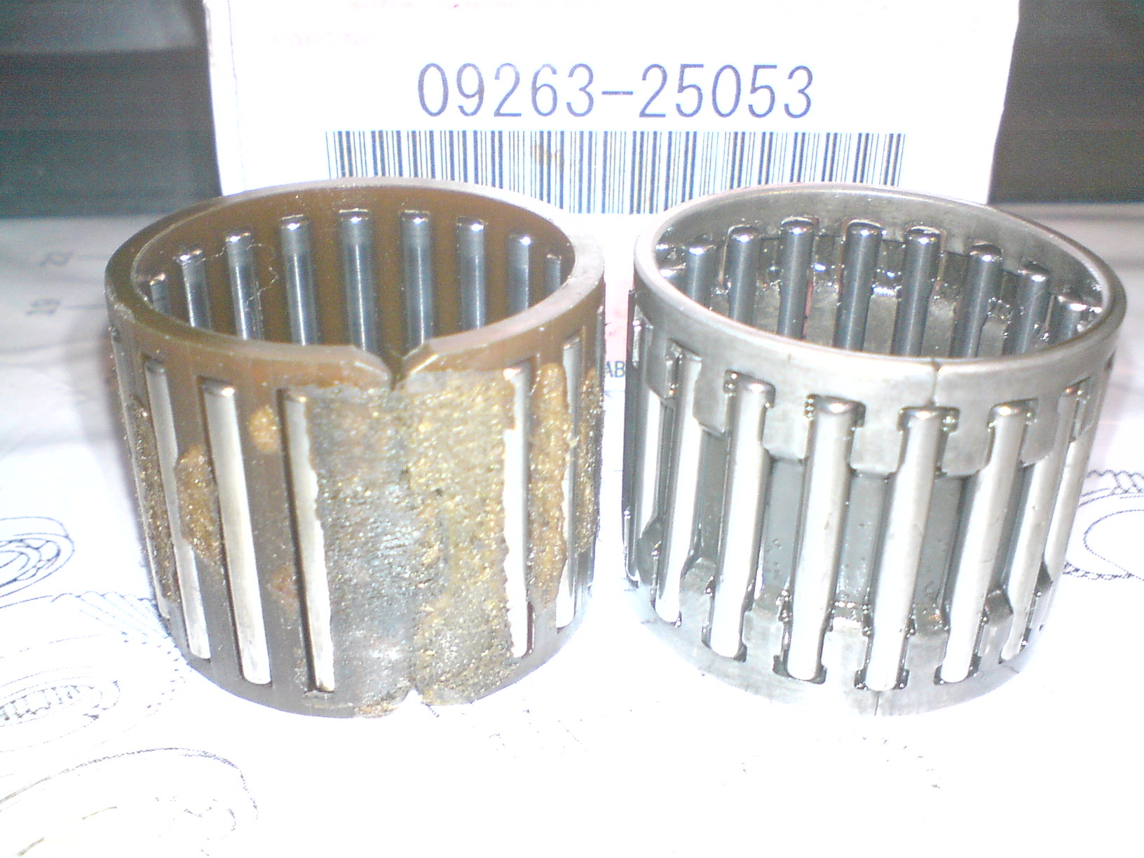

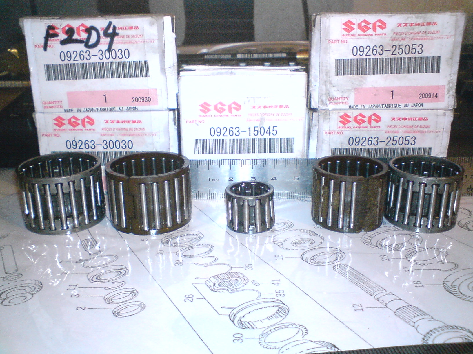

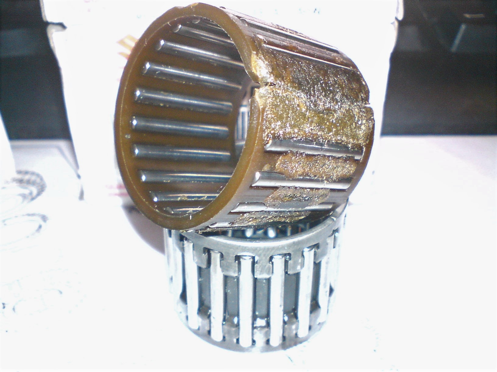

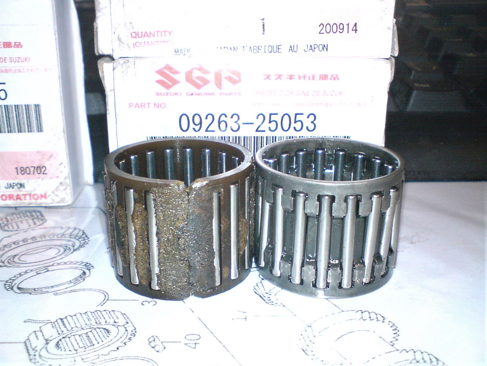

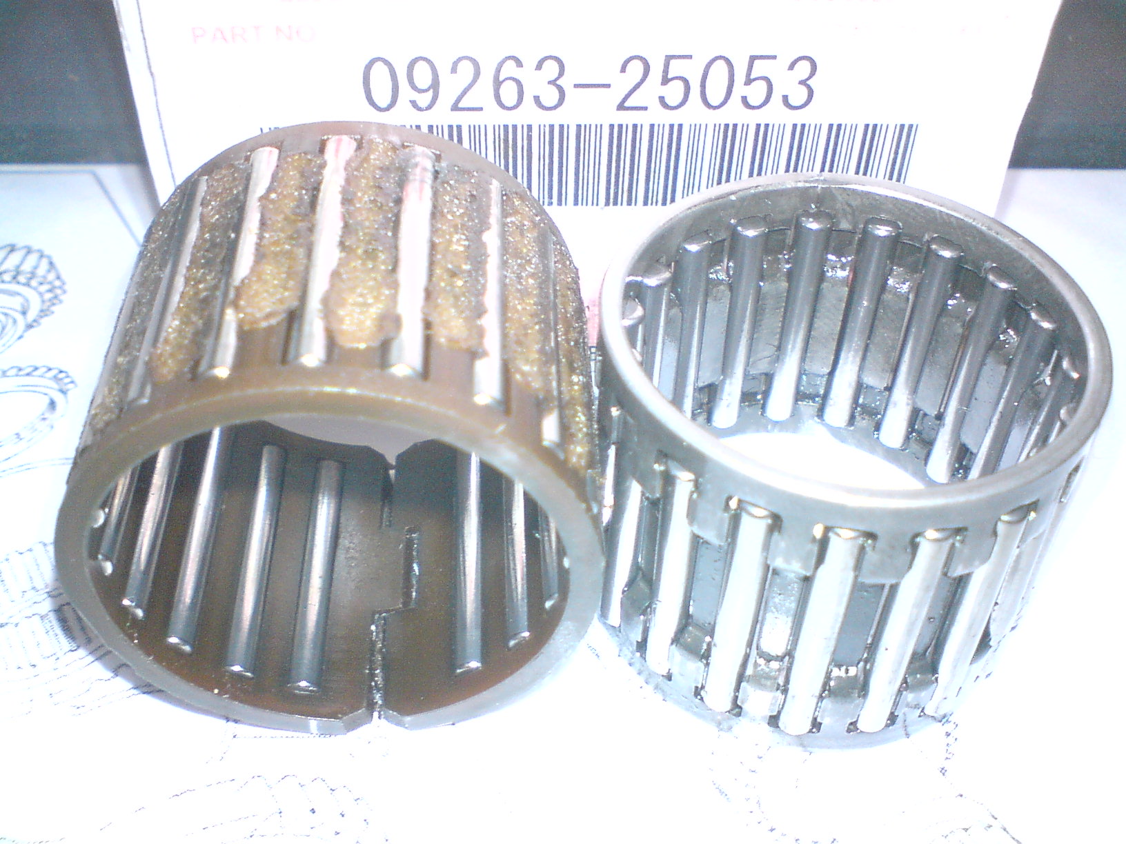

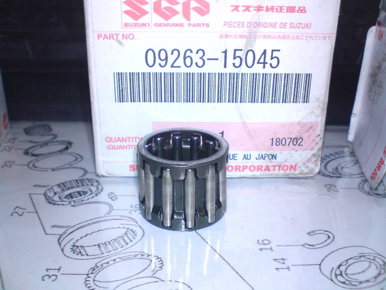

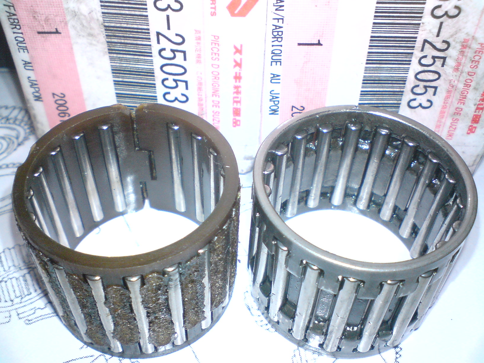

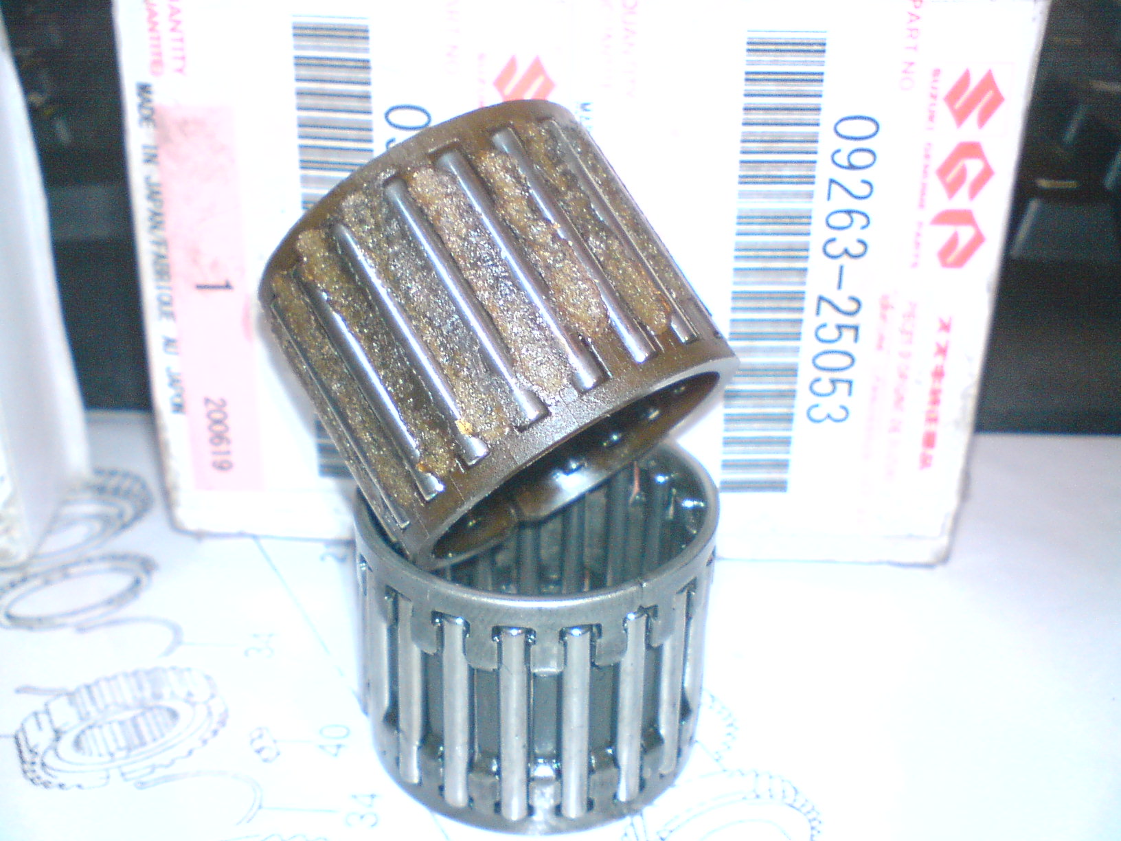

.....Поменяли все подшипники (5 шариковых и 5 игольчатых) и сальники (3 штуки).
.....Два больших игольчатых подшипника с одинаковыми каталожными номерами 09263-30030 под шестеренки 1-й и 2-й передачи - по факту в коробке передач стояли подшипники в разном исполнении - в металлическом и пластмассовом корпусе.
.....Игольчатые подшипники 09263-25053 под шестеренки 3-й и 4-й передачи тоже стояли один в металлическом, а другой в пластмассовом корпусе.
.....Малюсенький подшипник 09263-15045 стоял в металлическом корпусе.
.....На фото ниже б/у подшипники, которые поменяли на новые (новые не фотографировал).
.....Подшипники в металлическом корпусе смотрятся симпатичнее. Между иголками много места для масла. А вот в пластмассовые копуса вызывают подозрение, мало свободного места для смазки и в месте стыковки пласмассового кольца нет одной иголки.
.....Подшипник под шестеренкой 4-й передачи был забит "грязью" и его корпус поплавился, у иголок совсем нет свободного хода, некоторые на вращаются. Думали, что в нем-то и есть причина звонкого жужжания на 4-й передаче.
DSC02581.JPG DSC02586.JPG DSC02587.JPG DSC02588.JPG DSC02589.JPG DSC02590.JPG DSC02591.JPG
.....Новые оригинальные игольчатые подшипники, купленные в Экзисте оказались все в пласмассовых корпусах. Но какие пришли, такие и поставили. К шариковым подшипникам претензий небыло, но заменили и их. Думали что причина найдена и коробка будет работать тихо.
