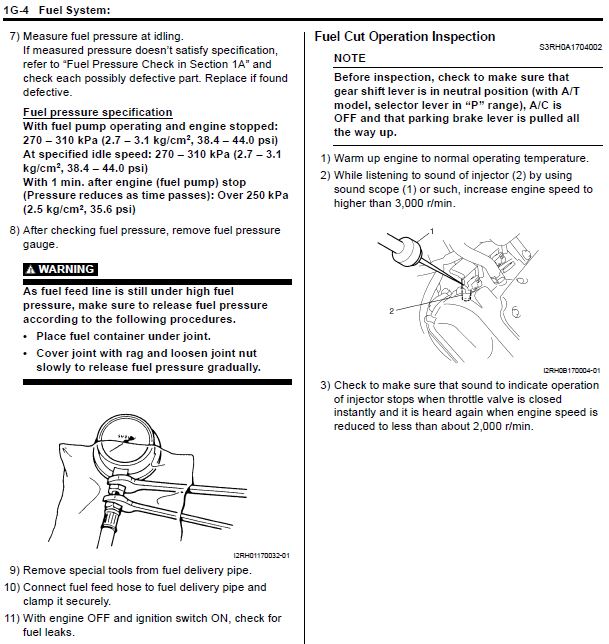

Получается давление должно быть 2,7 - 3,1 атм, на ХХ.

На ХХ при снятии шланга вакуума с регулятора должно давление топлива подняться примерно на 0,6 атм с 2,6 атм до примерно 3,1 атм ?. Также должно подпрыгнуть давление при прогазовке...
При неправильном (завышенном) давлении возможен избыток топлива.

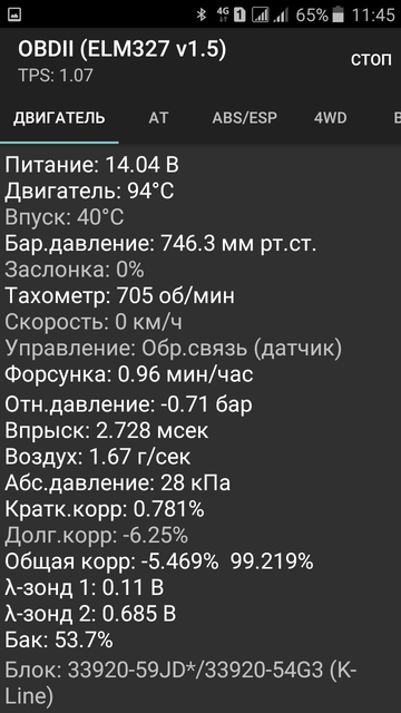

На ХХ давление во впускном коллекторе должно быть примерно 0,3 атм.
Что показывает ДАД (MAP) и датчик температуры на входе в коллектор?

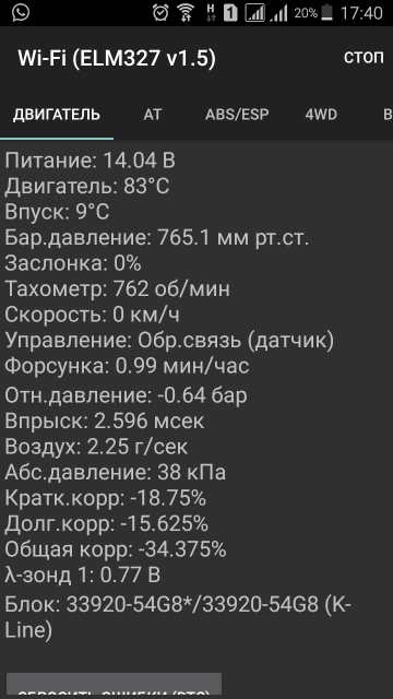

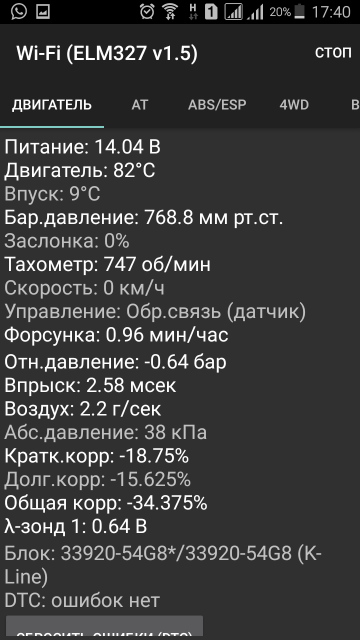

Снял показания с ELM что скажете?

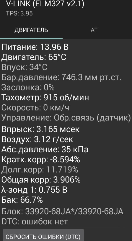

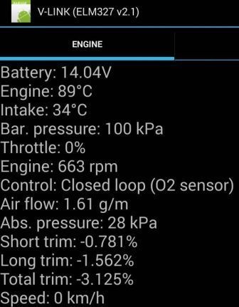

Мои данные , интрига сохраняется :(

ДМРВ там быть не должно же (2001г)? Я из этого исхожу...
Тогда, расчет опирается на давление ДАД, а оно повышенное 0,38 атм.
Т.е. как бы "воздуха" много, но смесь богатая! Это противоречие.
Если топливная система и лямбда исправна, то идет подсос выхлопа.
А это или EGR или
3. Относительное давление (разряжение) во впуске выше нормы - клапана, компрессия!??
Видимо, надо глушить EGR , а потом мерить компрессию и смотреть клапана, фазы, ...
А это или EGR или
Полагаю, что автор гонщик... ?

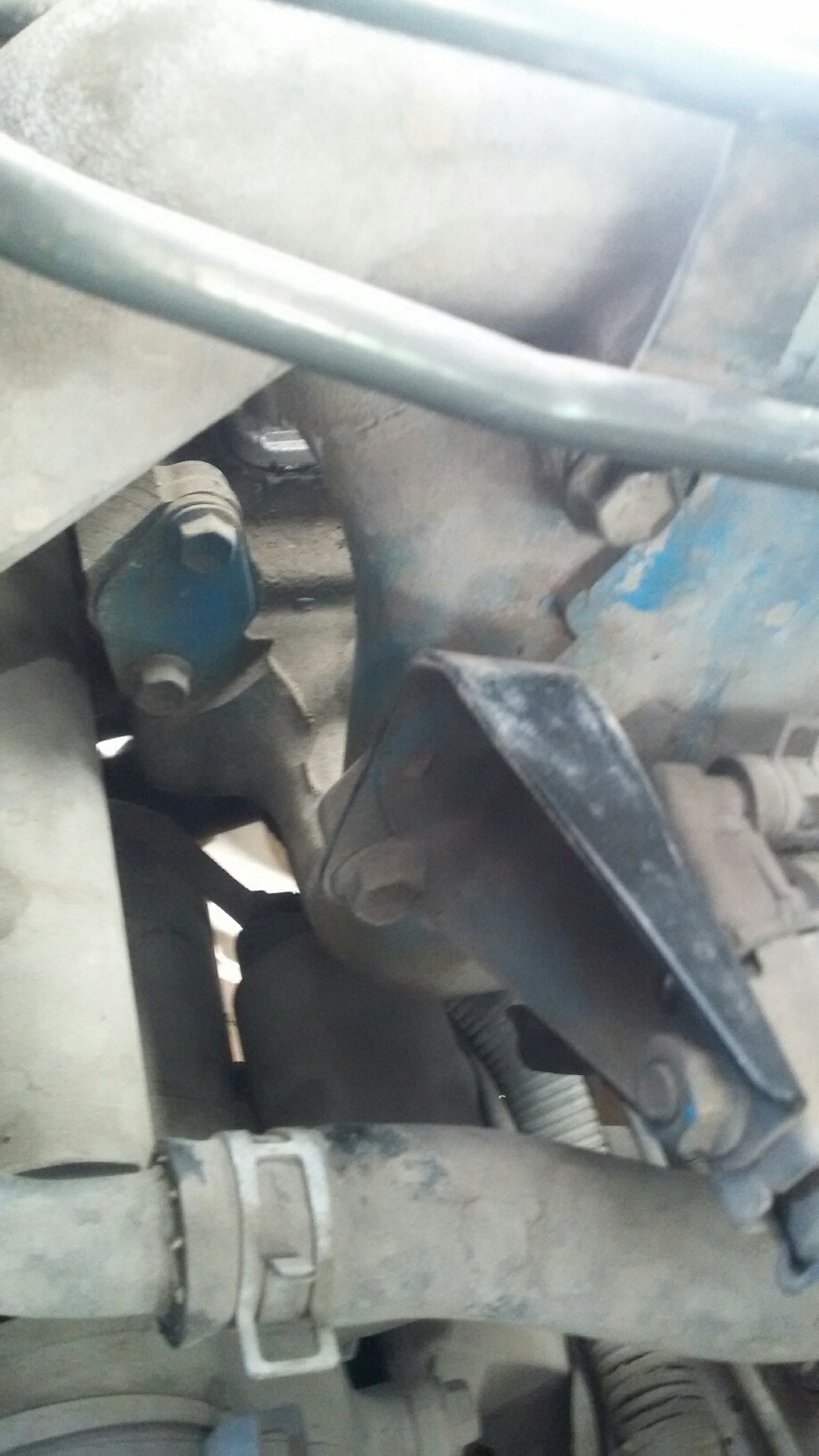

EGR не работает постоянно.
В данном контексте имеется в виду неисправный (заклинивший) клапан EGR, который пропускает выхлоп на впуск.

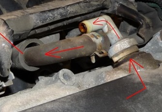

по мануалу смотрю трубка egr есть , под капот смотрю чет и близко такого нет
Может быть он снят, тогда посадочные места должны быть...
Надо фотографировать и смотреть фото https://suzuki-club.ru/threads/24785/

да действительно посадочное место есть но там заглушка, так что егр у меня отсутствует.
Куда копать товарищи?[DOUBLEPOST=1513594478,1513594308][/DOUBLEPOST]
