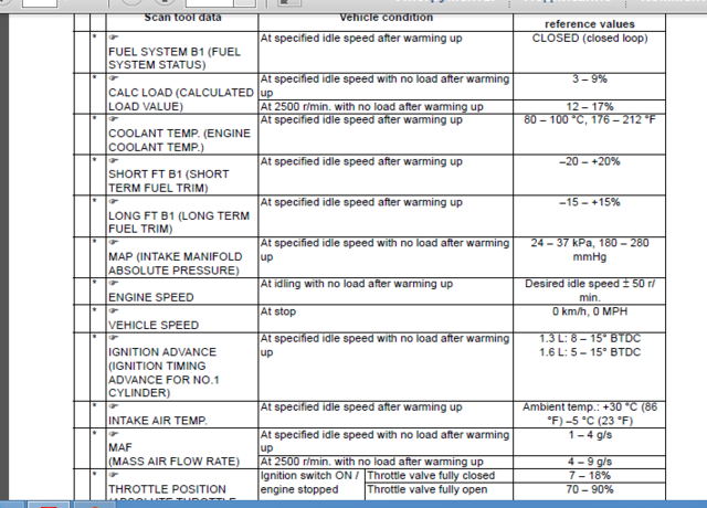

Кабель usb , а на другом конце разъём obd2
Берем ELM 327 v1.5 bluetooth, они есть на али, ебее и у нас (юлмарт)
Используем программы: Suzuki viewer, OBD Car Doctor free
Для расшифровки ошибок OBDmax
