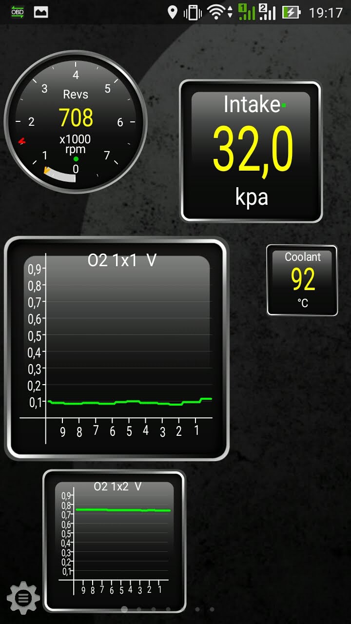

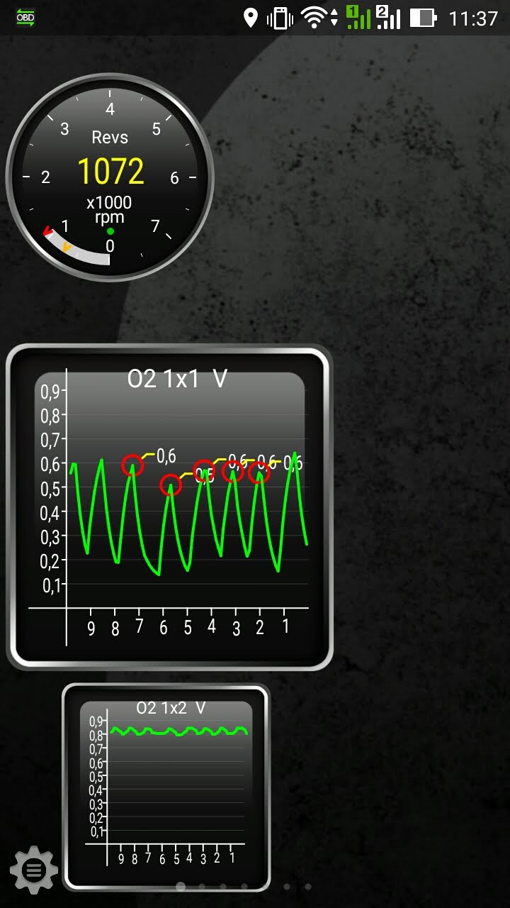

Заметил одну не понятную для меня штуку. Через обд2 получил графики работы лямбда-зондов.
на ХХ оба лямбдо-зонда как будто отключаются, графики ровные.
стоит чуть чуть поддать газку синусоида появляется. Думал померещилось замерил напряжение на сигнальном проводу мультиметром на верхней лямбде, картина аналогичная ОБД2 не врет. Проверил массу на концах, масса постоянная, не обрывается.
Почему так, за счет чего появляется синусоида просветите, не могу понять?

Если это конечно оно, то 0.32 АТМ.
Замелил, что сигнал кислородников пропадает если обороты ниже 710.
Если включить обдув, обогрев зеркал, фары, то обороты держутся около 750. Если потребители отключить то падают ниже 700. Почему так? Screenshot_2018-10-17-19-18-00.jpg

С оборотами 700-750 это норма. А давление в идеале 26-27 кПа. Возможно клапана,ЕГР, подсос по впуску. Не работала ли машина на газу?

Давление во впускном коллекторе, несколько завышено.
У меня, например, при 90 гр, обычно 0,28 атм.
Первый датчик. Если ~0,2 в, то (есть кислород) смесь бедная.
Второй датчик 0,8 в (нет кислорода) угарный газ дожигается, кислород пропадает.
Посмотрите топливные коррекции!
Обратите внимание на подогрев... Нет ли там обманки? (возможно, на оборотах горячее выхлоп)

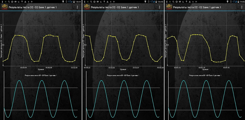

Посмотреть режим использования лямбды и топливные коррекции (SZ Viewer) : ...
Датчик лучше смотреть в режиме (Torque):
"Результаты измерений" (test result):
1.Результаты тестов авто (test results)
2.Проверка датчика кислорода ("Данные O2")

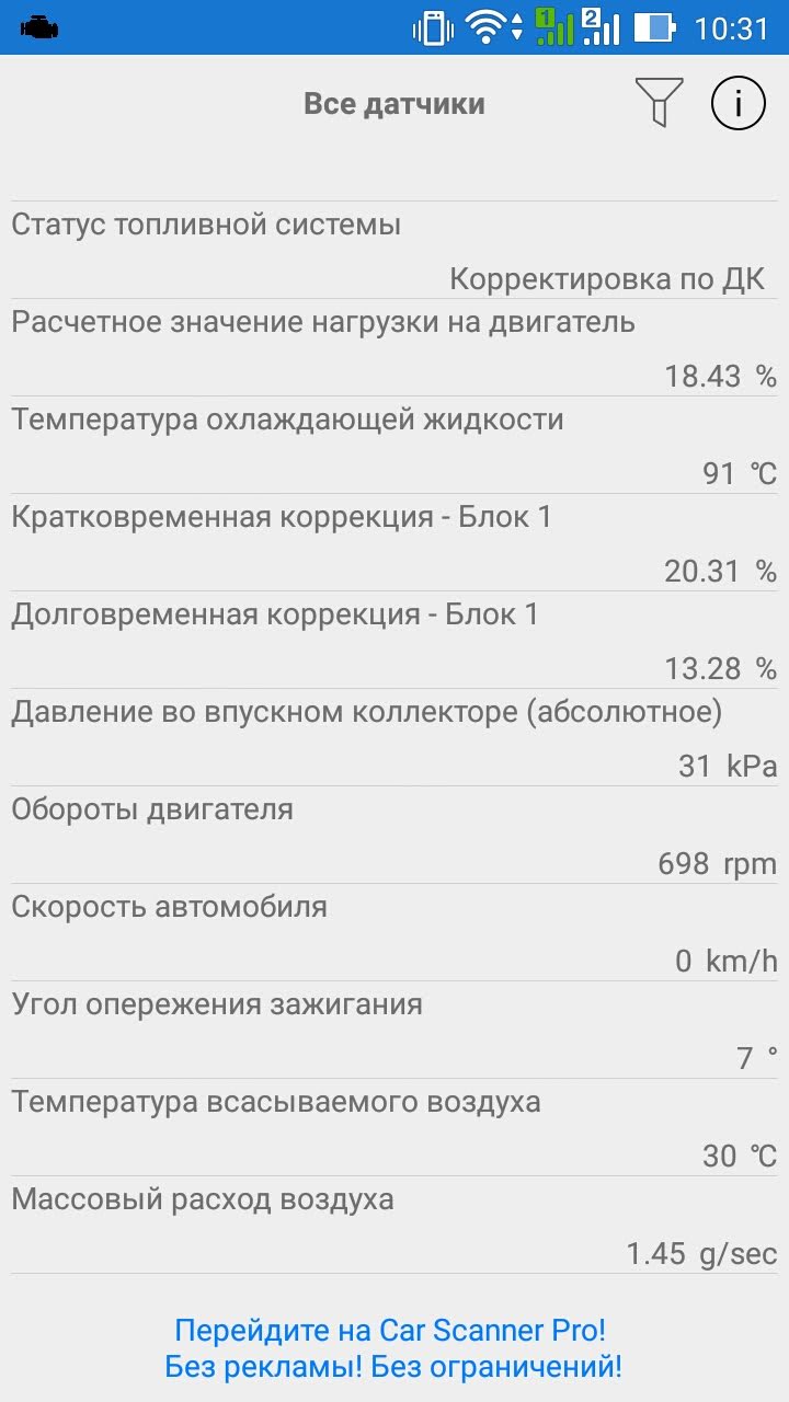

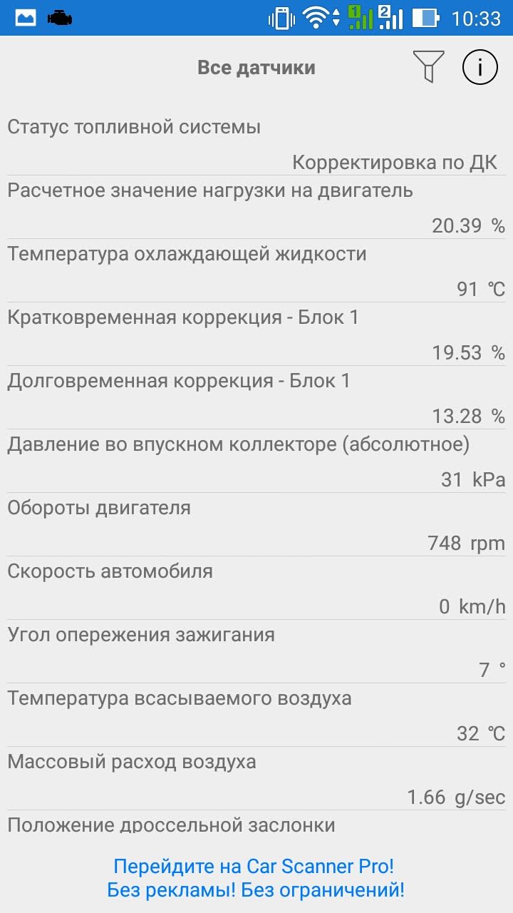

Можно по подробнее что за топливные коррекции?[DOUBLEPOST=1539929680,1539880079][/DOUBLEPOST]Вот скрины на 700 об/м и 750 об/м. Там и там коррекция 20%. Что это значит?
https://www.drive2.ru/b/1604825/ https://www.drive2.ru/b/2612249/ https://www.drive2.ru/l/7545667/ [DOUBLEPOST=1539932930,1539931494][/DOUBLEPOST]У Вас, первый лямбда-зонд "считает" (если он правильно работает), что много воздуха или недостаточно бензина в топливной смеси, поэтому корректировка ЭБУ в большой плюсовой процент. ИМХО.

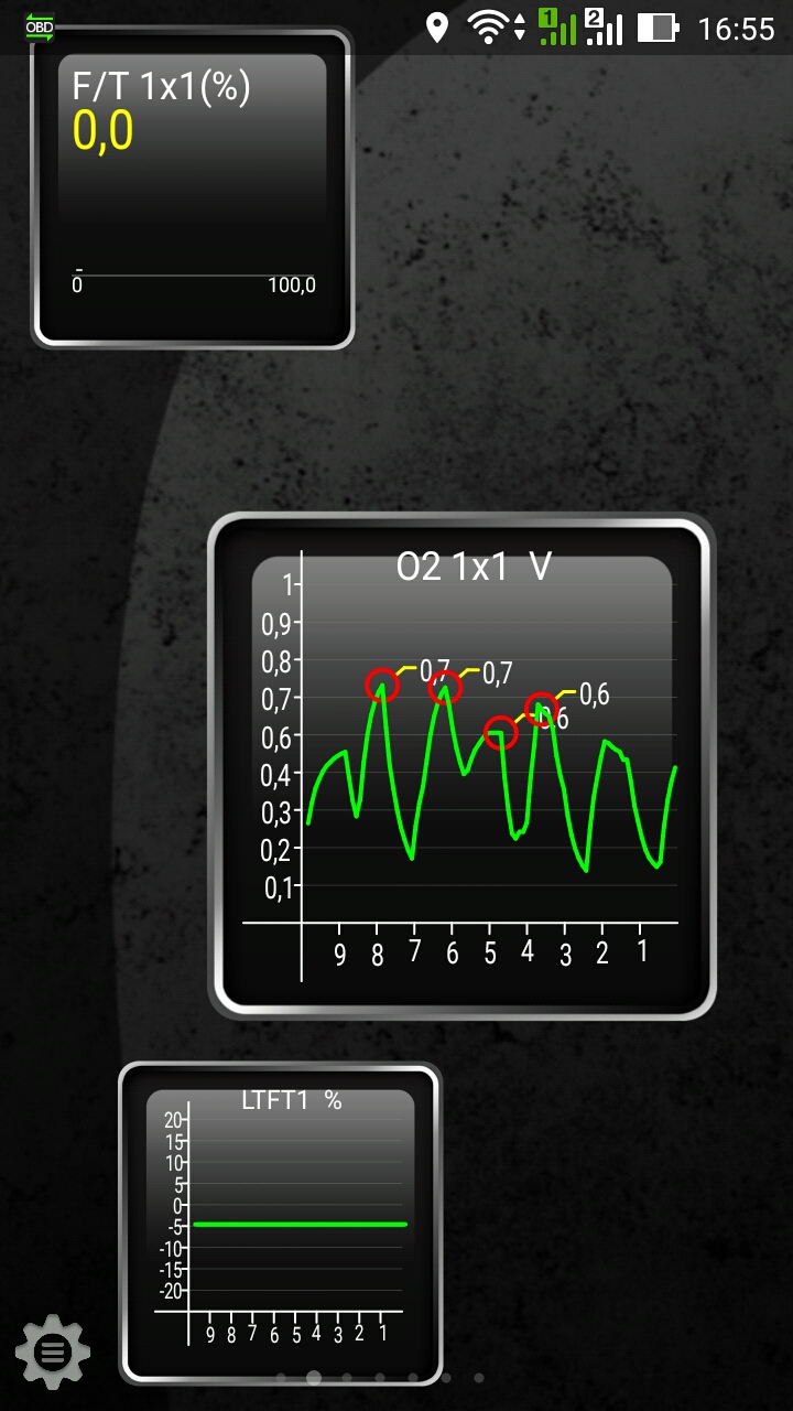

В общем съездил на диагностику, проверили дымом. Из клапана сочится сильно, как следствие подсос воздуха. Резюме:
Менять егр;
Отсекать впуск от егр.
Остановился на заглушить. Заглушил.
В итоге, коррекция на холостых 0% и лямбда не теряет нюх. На ходу в отрицательную сторону. Screenshot_2018-11-11-16-55-53.jpg
