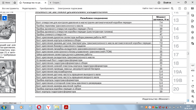

для контрольки момент 10 вроде?
На new-vitara.ru писали то-ли 5, то-ли 7.5. Надо в книге глянуть.

Контрольная 7.5 Н×м
Реакции: GERR
