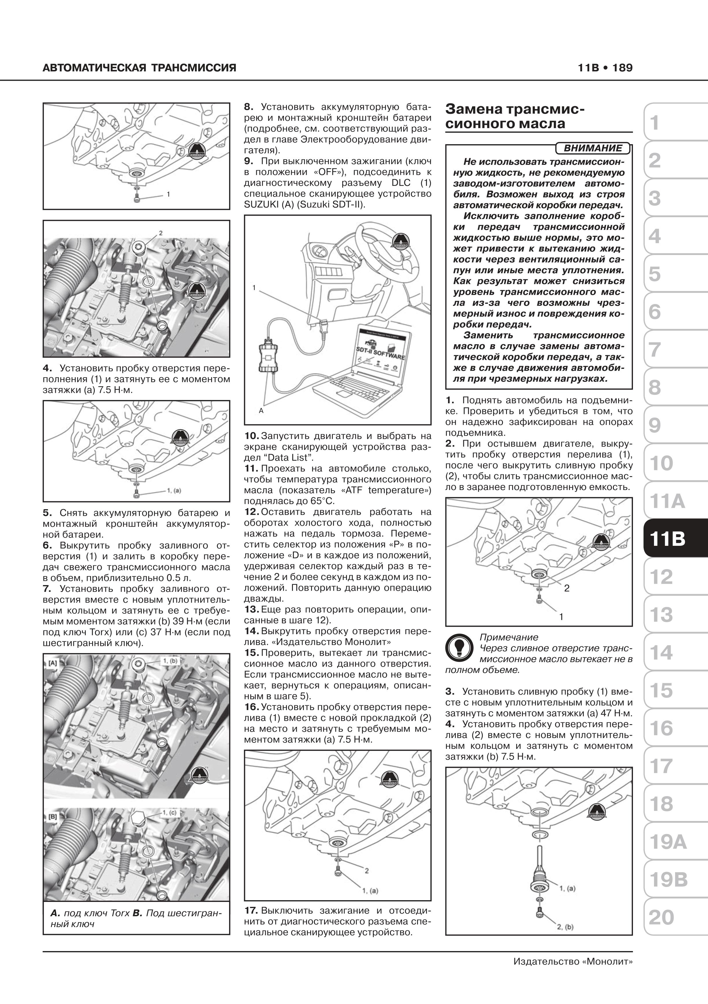

И так, чтобы сделать частичную замену трансмиссионного масла в АКПП нам понадобится:
для двухсоставной сливной пробки:
Torx T40 — под контрольную пробку
Ключ-шестигранник 17 (17мм) — под сливную пробку
Заливная пробка — Torx T55
29726-57B00 — шайба сливного отверстия АКПП
29738-57B00 — шайба переливного отверстия АКПП. После 2-3 замен масла с этими колечками ничего не происходит. Я лично их не менял.
Масло. Нужно иметь 4 литра — 3л на залив и 1л в запасе. По разным данным от форумчан сливают-заливают от 2,5 до 3,5 литров. Производитель рекомендует трансмиссионное масло Suzuki AT-OIL AW-1, каталожный номер 99000-22B28-017. Из стороннего масла можно Toyota ATW WS, Opel/GM AW-1, Aisin Warner AW-1, Ravenol ATF T-WS Lifetime, IDEMITSU ATF TYPE-TLS-LV. Последний раз заливал TUTELA артикул 1461-1619. Выбирайте на свое предпочтение, что заливать в коробку.
Последовательность действий:
1. Снимаем АКБ. Снимаем площадку АКБ, открутив 2 болта на 10. Будет видна заливная пробка. Лучше не откручивать сразу, можно чуть сорвать с места (так на всякий случай). Даже с закрученной заливной пробкой при сливе масла, есть шанс облиться сливаемым маслом.
2. Сначала откручиваем контрольную пробку. Сольется масло.
3. Далее шестигранником на 17 откручиваем сливную пробку, попутно пытаясь не облиться маслом.
4. Вешаем ведро, ждем пока сольется масло, и идем пить кофе или курить
5. Закрутили сливную пробку, контрольную слегка притянули. Залили 2,5 л свежей АТФ-ки (замеренный объем слитой). Заливную так же слегка притягиваем.
6. Завели двигатель, довели температуру АТФ-ки в АКПП до 60-65 °С (можете кататься, можете на подъёмнике гонять трансмиссию). Надо минимум 10-15 км проехать или 15-20 минут гонять на подъёмнике.
7. Переключаем коробку во всех режимах с Р до М и обратно с задержкой на каждом 2-3 сек.
8. Установили селектор в положение Р.
9. Доливаем ещё порядка 0,7 л свежей АТФ-ки (для окончательной корректировки и выставления уровня) — это особо важно для АКПП с вертикальной плитой гидроблока.
10. Откручиваем маленький болтик контрольной трубки под торкс, сливаем излишек АТФ-ки (двигатель заведен, селектор в положении Р).
11. Контролируем момент превращения СТРУИ вытекающей жидкости в вид КАПЛЯ ЗА КАПЛЕЙ и закручиваем винт пробки на место.
12. Все. Имеем гарантировано около 4 л частично замененной рабочей жидкости в АКПП.
Для 6ст АКПП TF73SC с вертикальным гидроблоком не так страшен перелив АТФ-ки (в 200 — 250 мл), как её недолив.
При замере температуры АТФ-ки не плохо иметь под рукой сканер типа ELM с прогой на параметры АКПП. Ну, или хотя бы пирометр (подойдёт и термометр с выносным датчиком) — для замеров температуры корпуса АКПП (должна быть 50- 55°С).

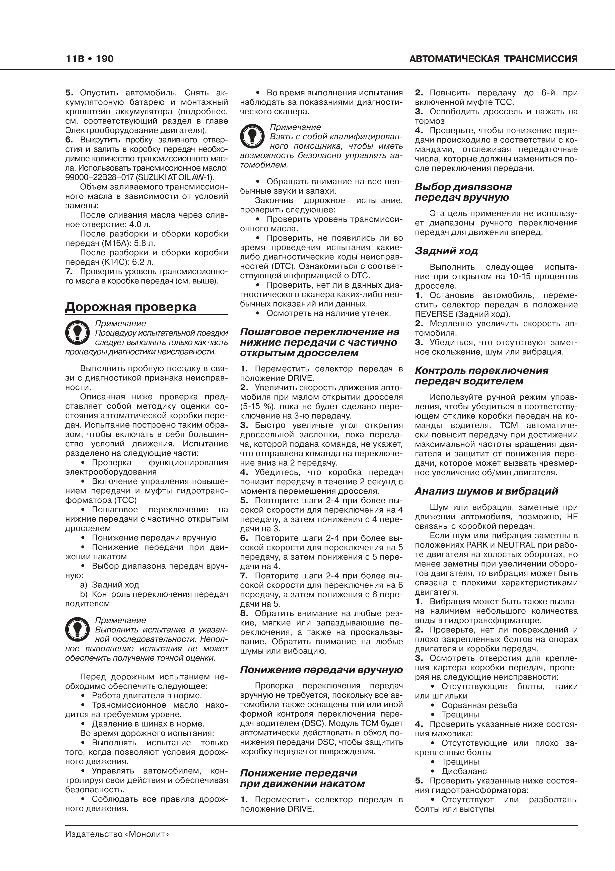

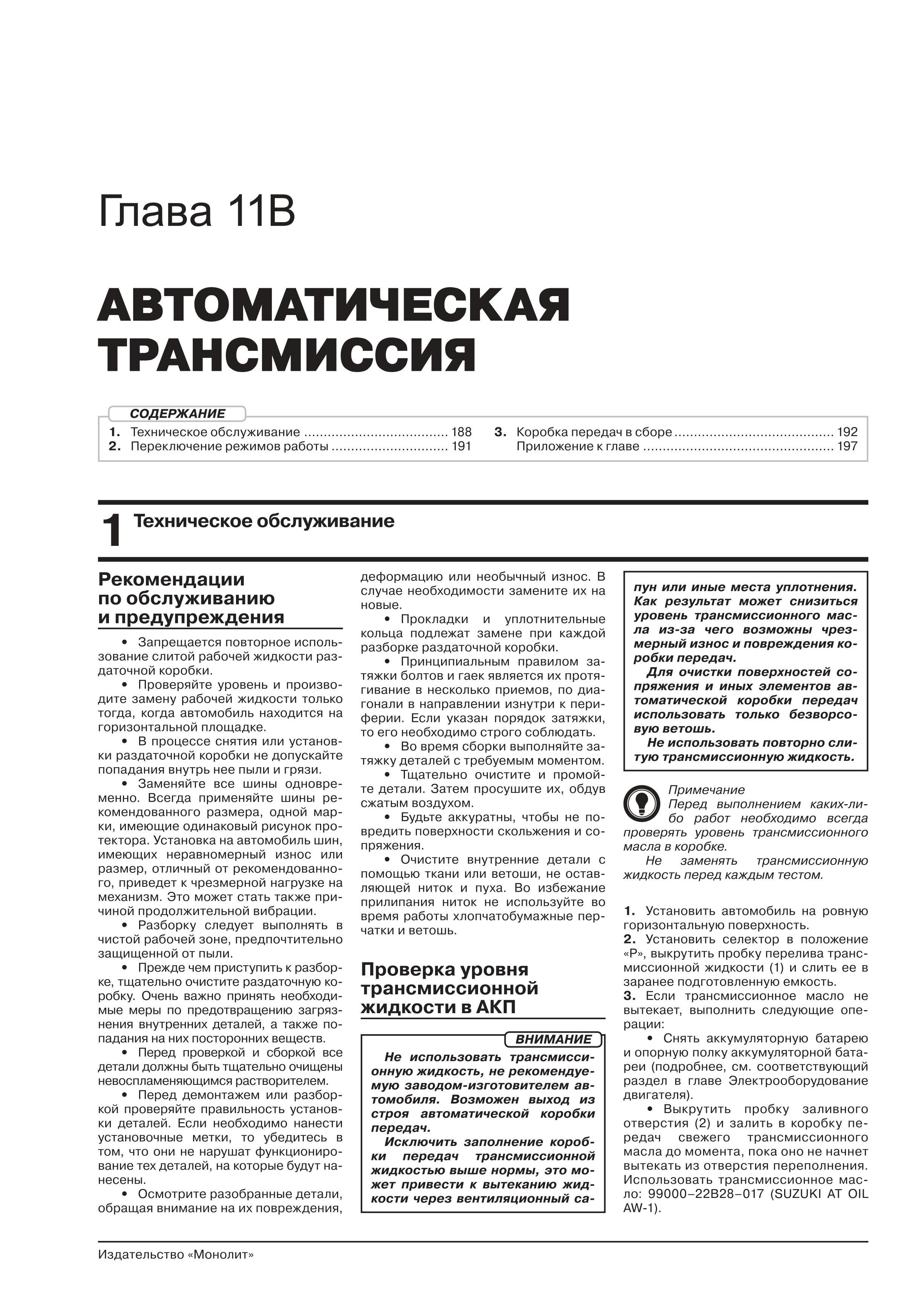

12а) Заливаем 0,5л в заливное отверстие.
Помните, в new-vitara.ru писал об этом, вроде, Дмитрий-S?
В руководстве по ремонту и эксплуатации так и написано. Коряво написано, но так получается. Если они, не накосясили, конечно
Смысл доливать, если при залитых 3 л ещё и сливается после прогрева? Чтобы побольше с чистой АТФ смешать, только в этом смысл
Ну Вы же сами заметили, что чуть больше АТФ только на пользу). Я, кстати вспомнил, что в оф сервисе после выставления уровня ещё мл 200 добавили)).
По регламенту уровень выставляется при горячей АТФ и открученной контрольной пробке пока вытекающие излишки не перейдут в "капель".
