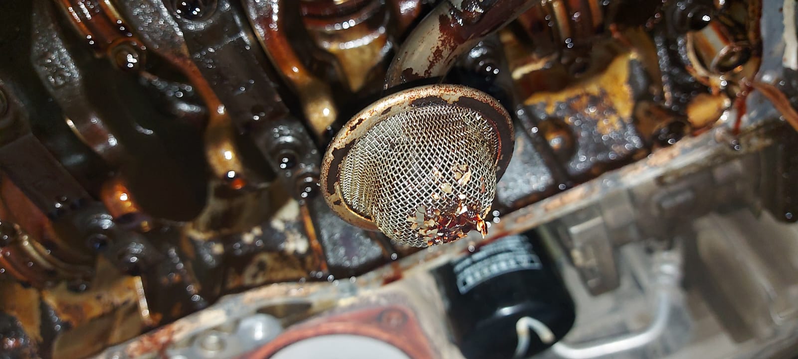

Почистили сетку в поддоне.
Маслёнка пока не горит.

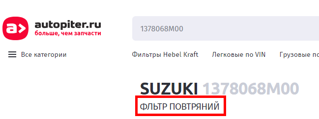

На ТО-12 взял оригинал SUZUKI 1378068M00 за 1147 руб.
Ого, это где это Вы так удочно закупились??
Меньше 2500 не видел, и тот, вроде, не в Сузуковской упаковке, но под этим артикуломм и маркировка на корпусе как на ориганале (Ryko, или как он там точно пишется)
Автопитер. Срок поставки неделя.

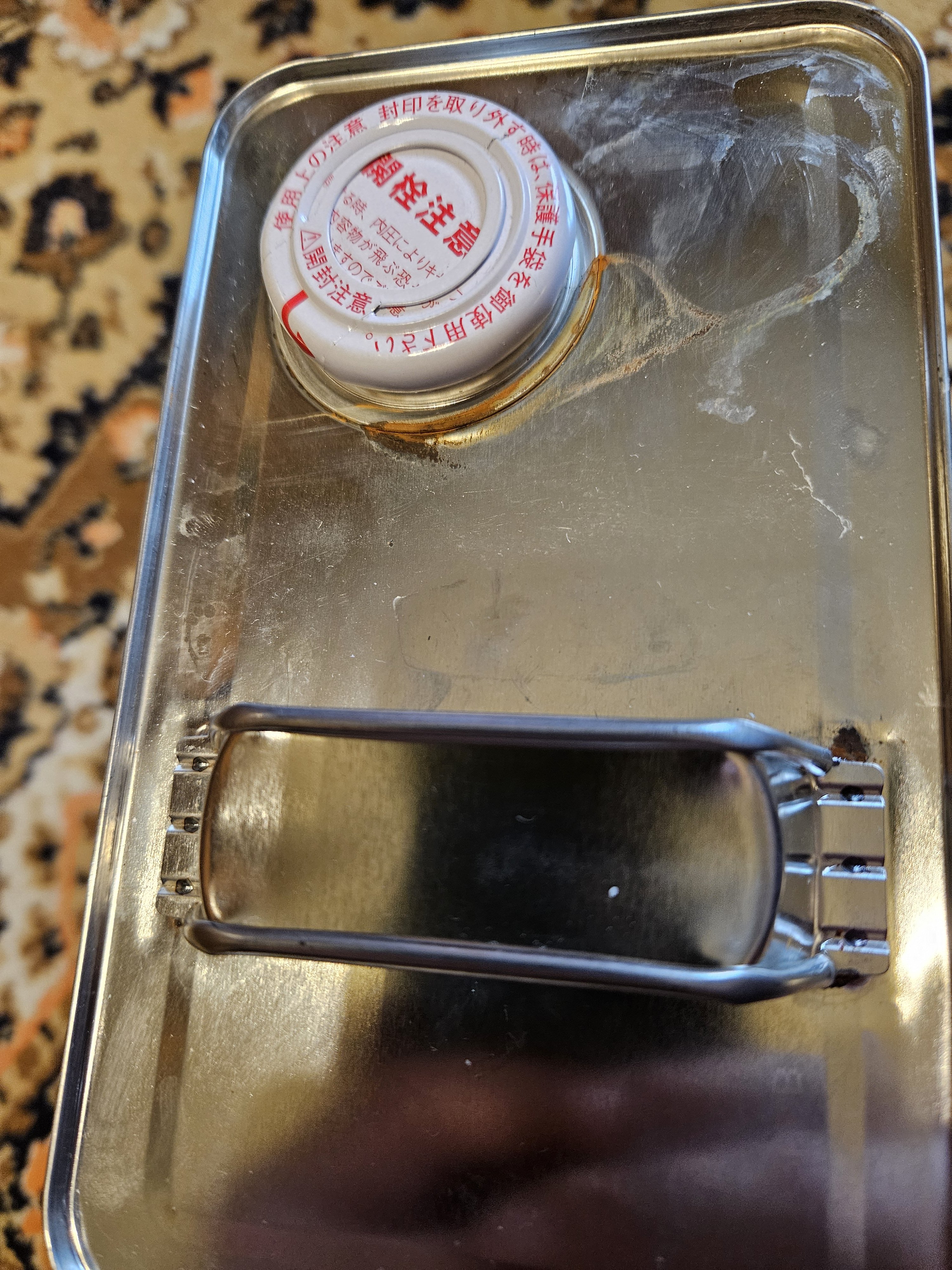

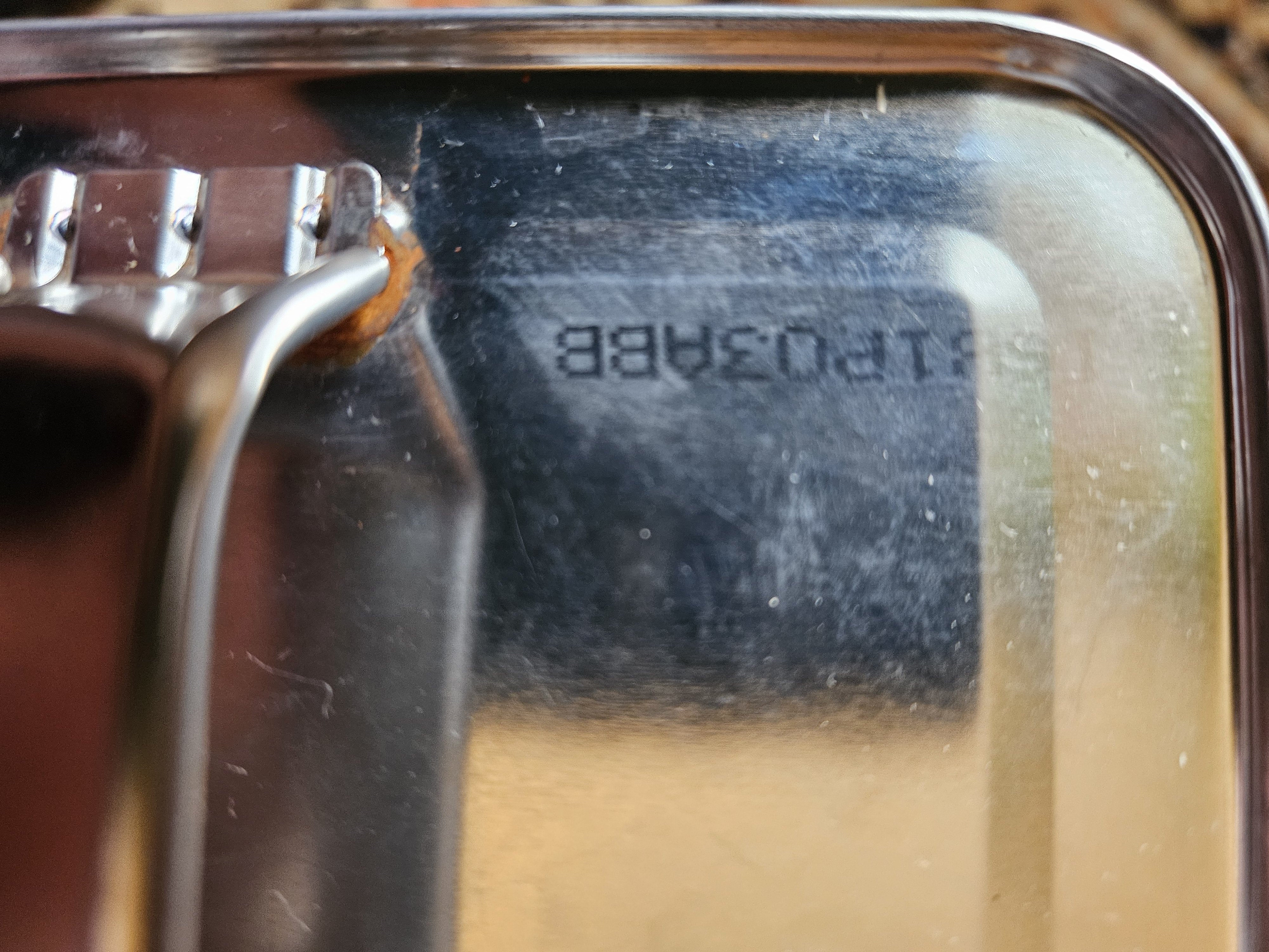

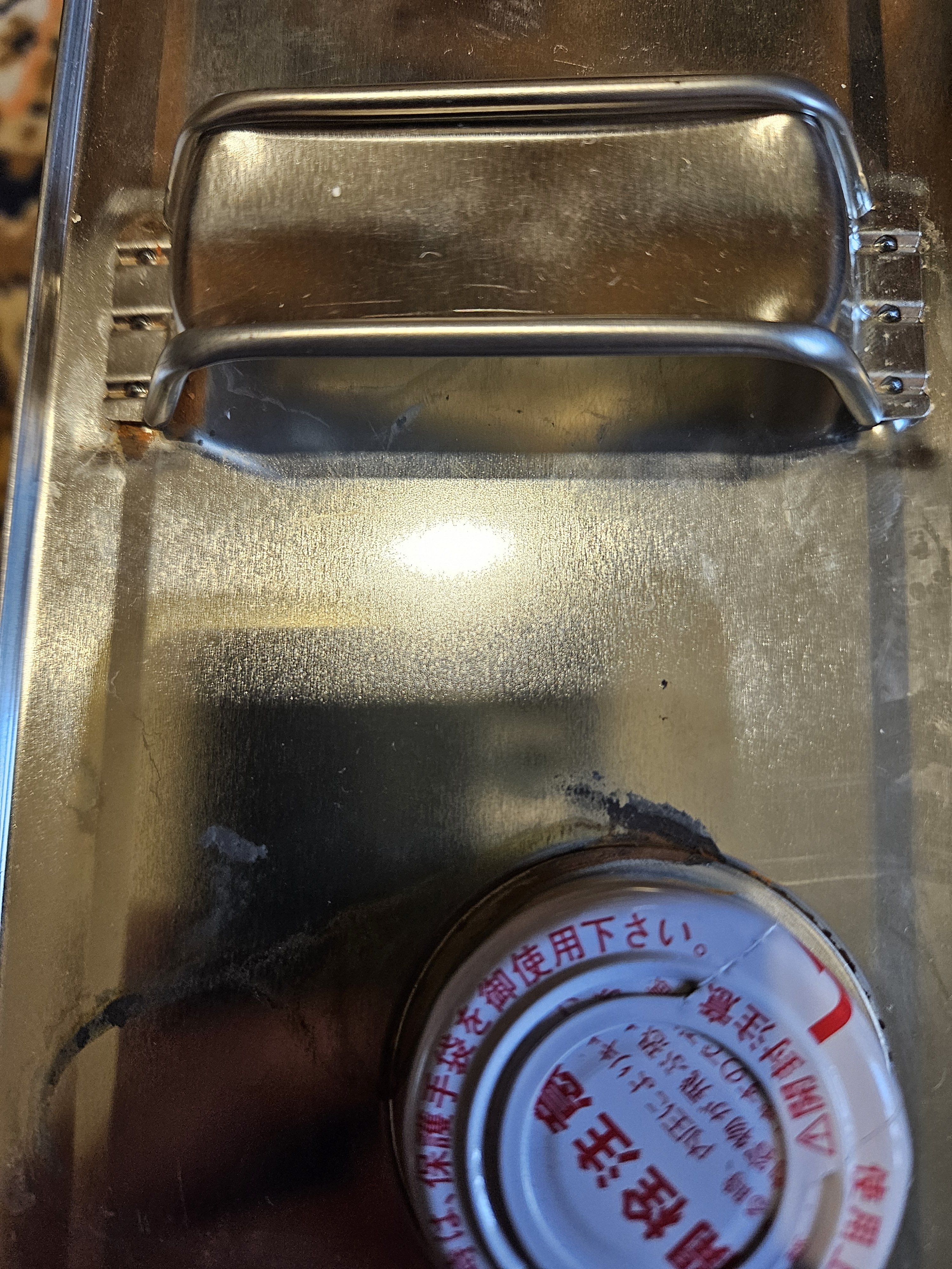

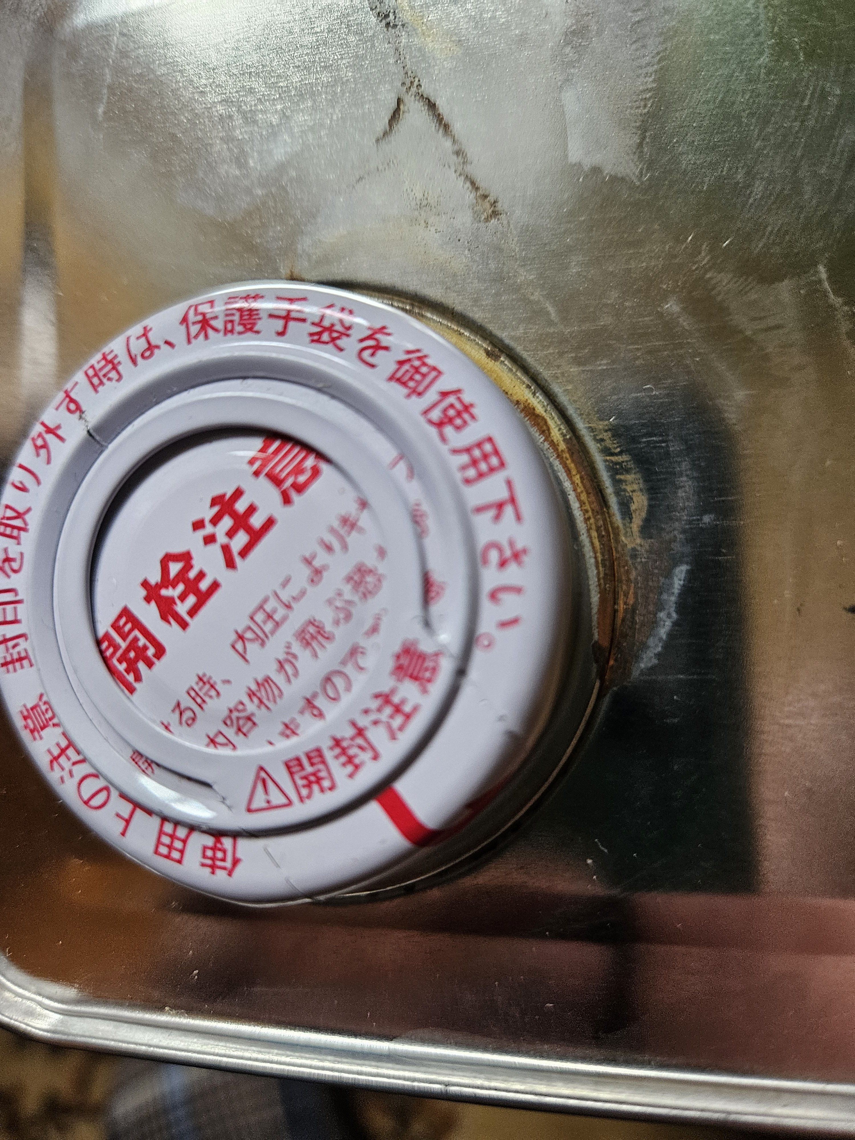

Вопрос знатокам попала вода на канистру с маслом экстар и вот, что стало, протёр спиртом от ржавчины, это подделка, или оригинал тоже может заржаветь? Маркировка стерлась, но её видно она стала еле видна.
