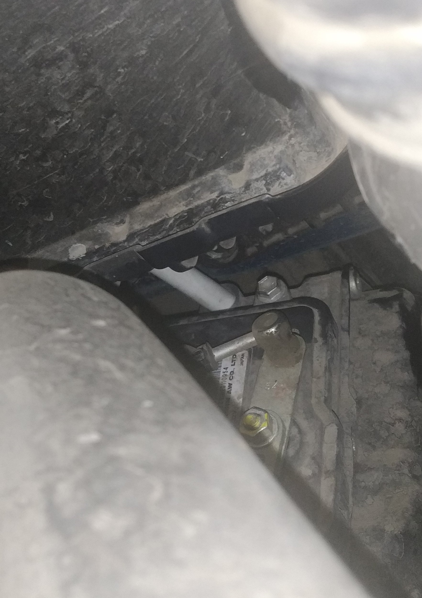

Хочу проверить масло в АКПП.
Может кто-нибудь объяснить и показать на фото как проверить уровень и цвет масла в АКПП на Suzuki SX4 S-Cross Boosterjet 2018 ?

Ну тут вам не повезло - щупа нет на гидротрансформаторе .
Надо было брать с вариаторм - там есть щуп и едет приятнее.
Про эту АКПП много написано у Витароводов - почитайте тут.

Точно нет.
Система двойной сливной пробки с контролем уровня по принципу перелива.
Только на подъёмнике/яме с инструментом.

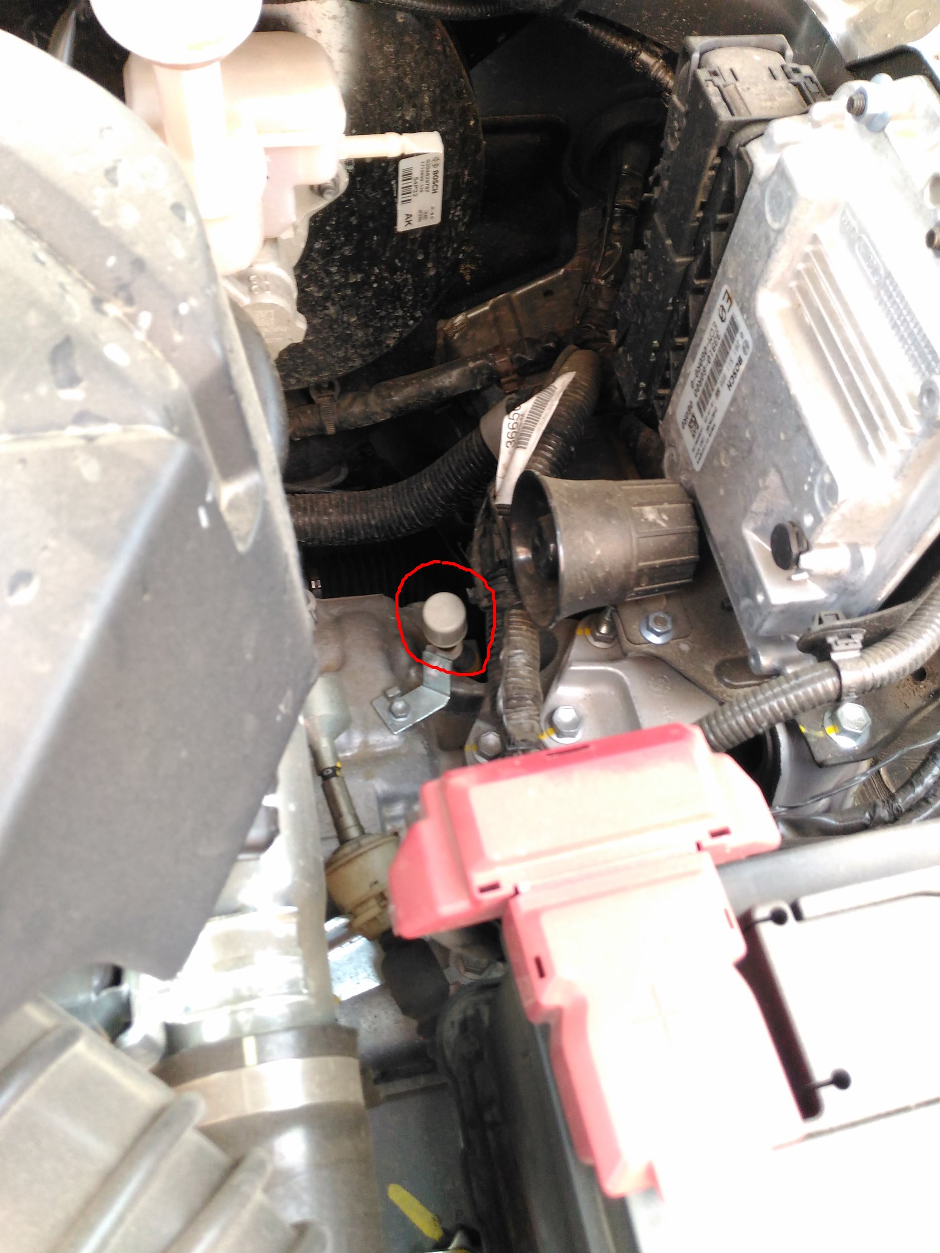

Это сапун с коробки.

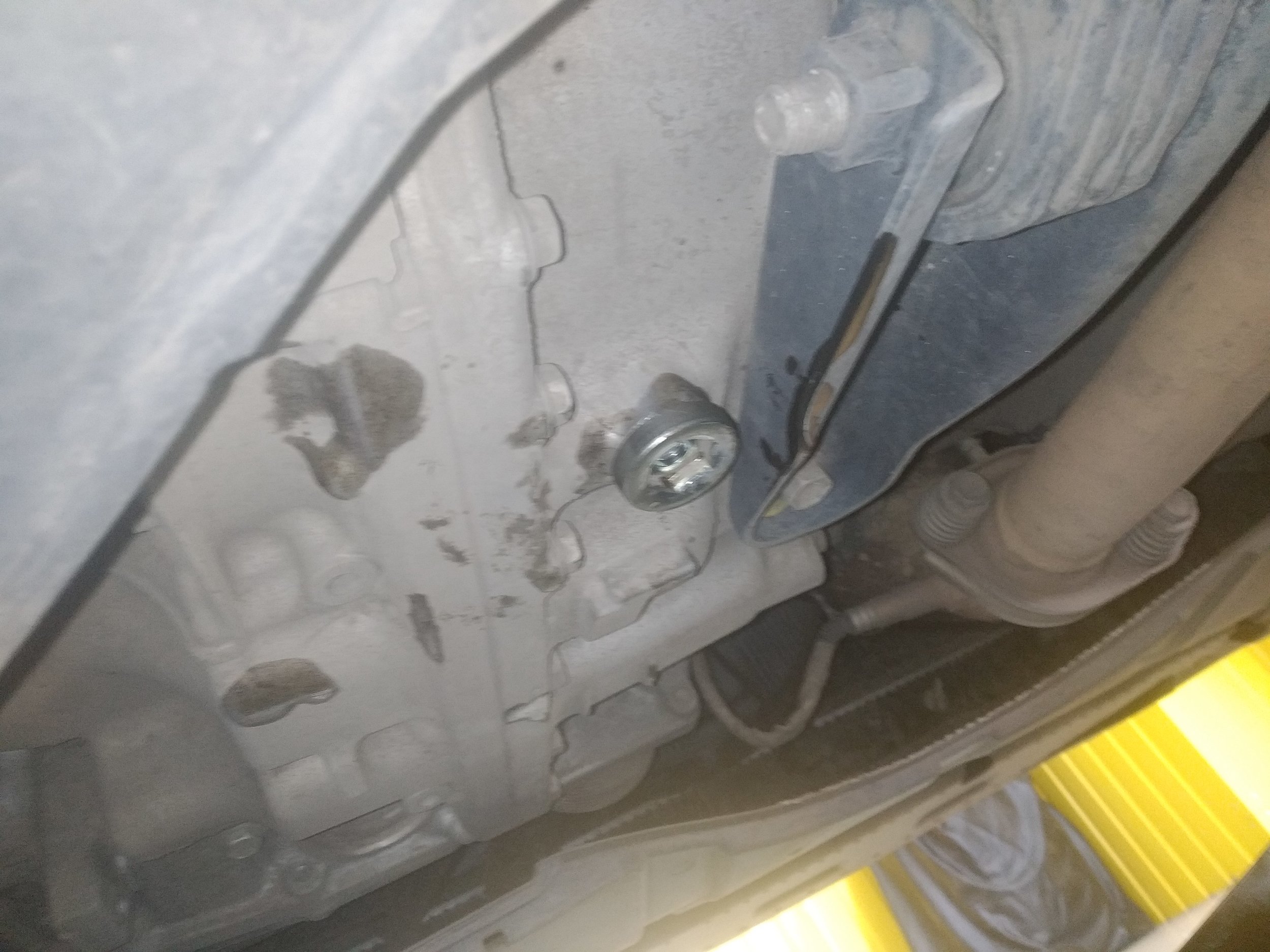

Всем привет! :victory:
Частично заменил масло в АКПП, пробег 43000. :good3:
Откручиваем пробку снизу торексом, потом шестигранником на 17. :eek:k:
Под АКБ заливная пробка, использовал воронку с металлопластиком :smile3:
Заливаем, до уровня переливной трубки, заводим авто и греем до рабочей температуры (двигатель не глушим) доливаем ещё до перелива, затем закручиваем и глушим. :good2:
Масло ATF WS, артикул на банке..:yes4:
вышло / зашло 2.8 литра.
20 - конечно круто, 60 - по мануалу, 40 - в самый раз! :don-t_mention:
А снизу обе пробки закрутил или сначала только под 6-ти гранник на 17?
Случайно нет арт. этих пробок? Боюсь что торекс точно поврежден будет, есть смысл заранее взять новый...
