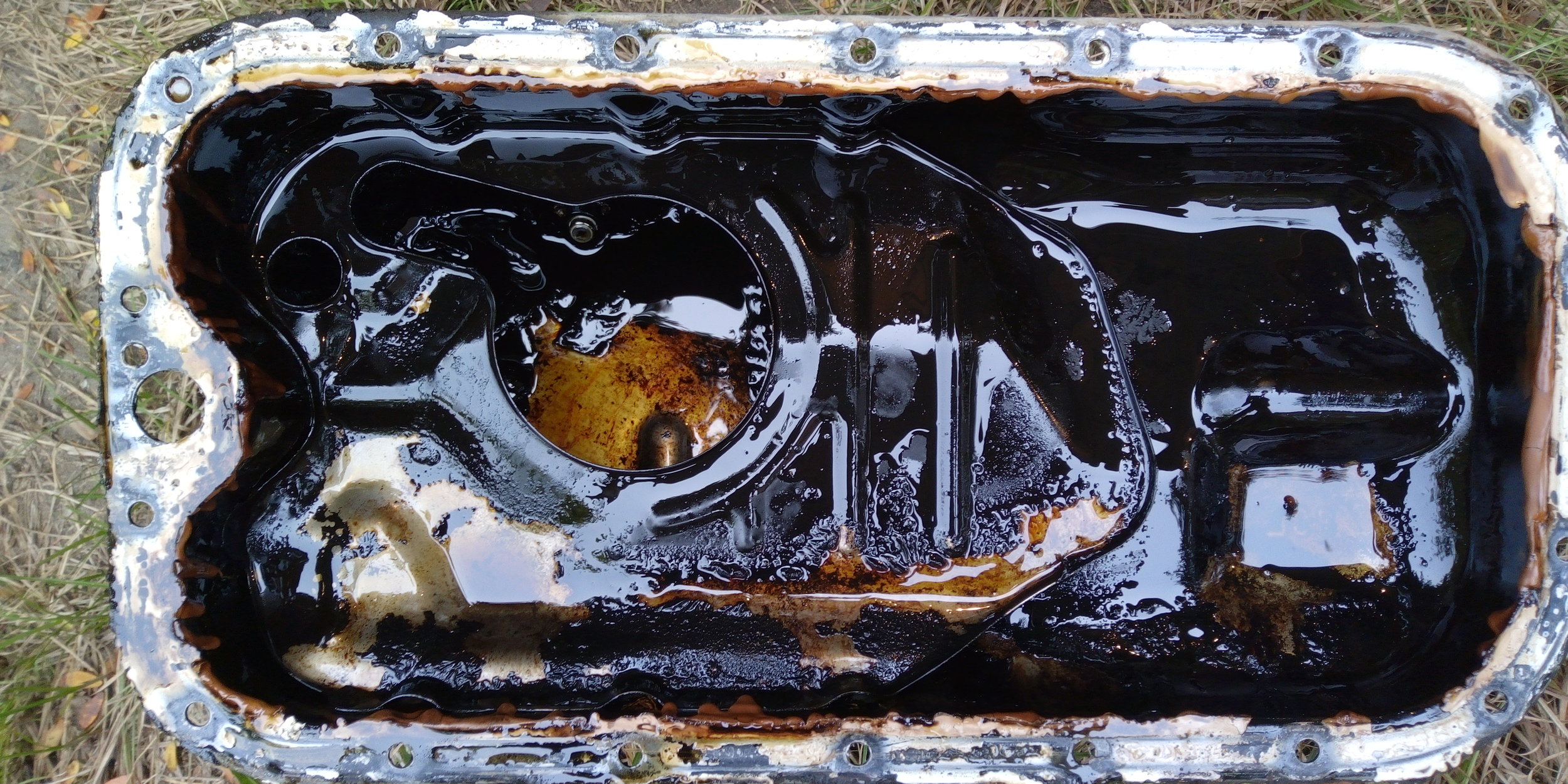

Самое интересное. Это было рисковано, но я сливал масла через сетку, и там кроме очень малого количества крупинок гари и следов герметика (очень-очень мало!) - ни одного кусочка краски не было.
То ли у G13BB поддон вороненый а не крашенный, то ли у японцев такая краска крутая, что димексид ее не берет. В любом случае круто.

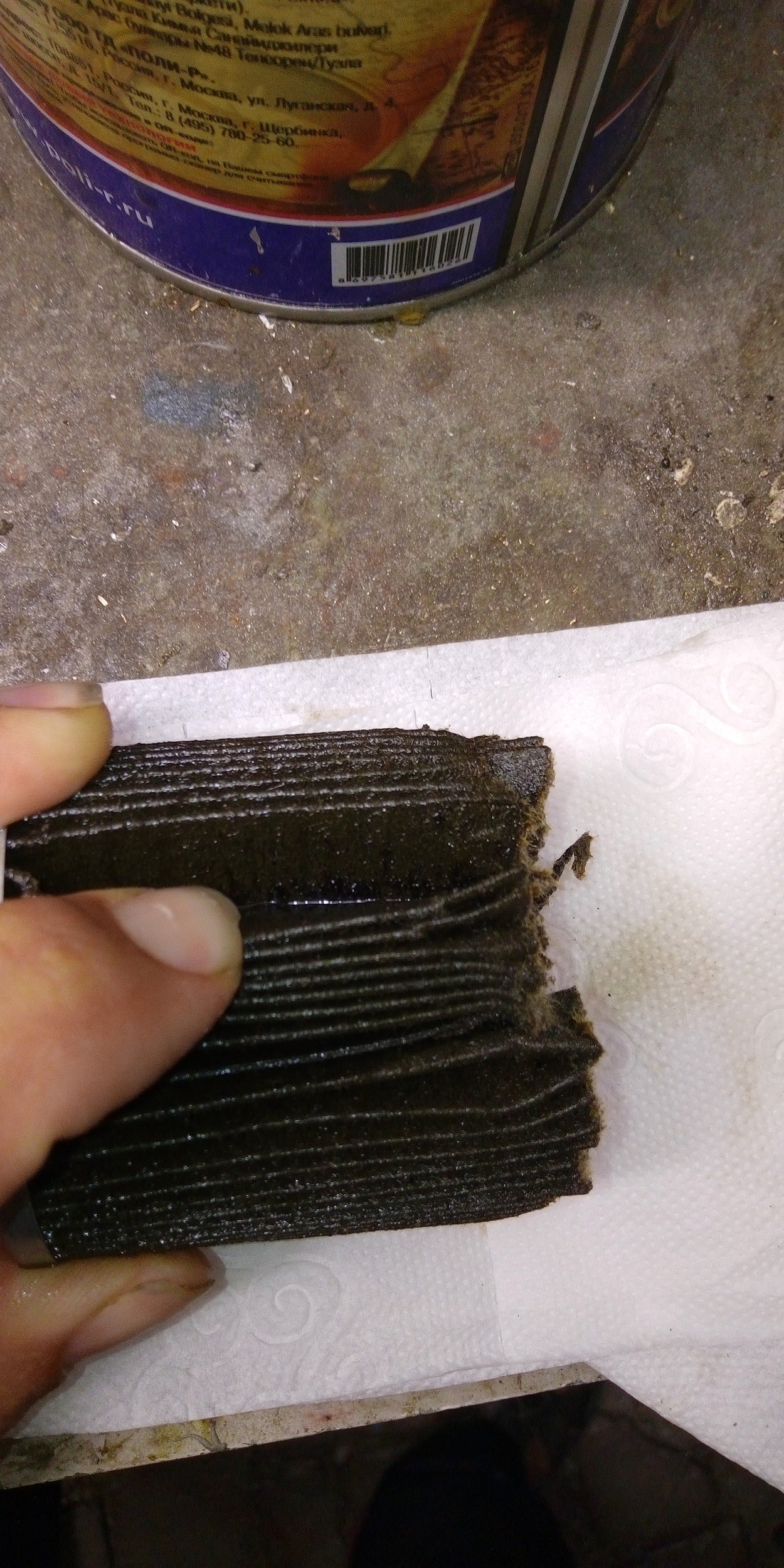

А вот и подъехал разрезанный фильтр после описанной выше нерадикальной проиывки димексидом.
Весьма грязен, но не катастрофично, все резинки целы.
Внутри складок фильтрующего материала заметно много мелкой желтой чешуи - это отмывшиеся и слезшие кусочки лака. Кокса же нет, кокс, видимо, растворяется в черную жижу. И сливается в масле. Ну вот так, может, кому будет полезно из владельцев венгров.
IMG_20191004_203235.jpg [DOUBLEPOST=1571573892,1570212992][/DOUBLEPOST]Ахтунг, важная поправка! Краска все-таки слазит с поддона мотора G13BB !
Правда, катастрофы не произошло, хотя какая-то черная слизь на "лейке" была. Смотри фото. Ну, короче, для такой промывки - сначала надо снимать поддон и убирать краску. (сделано вчера).

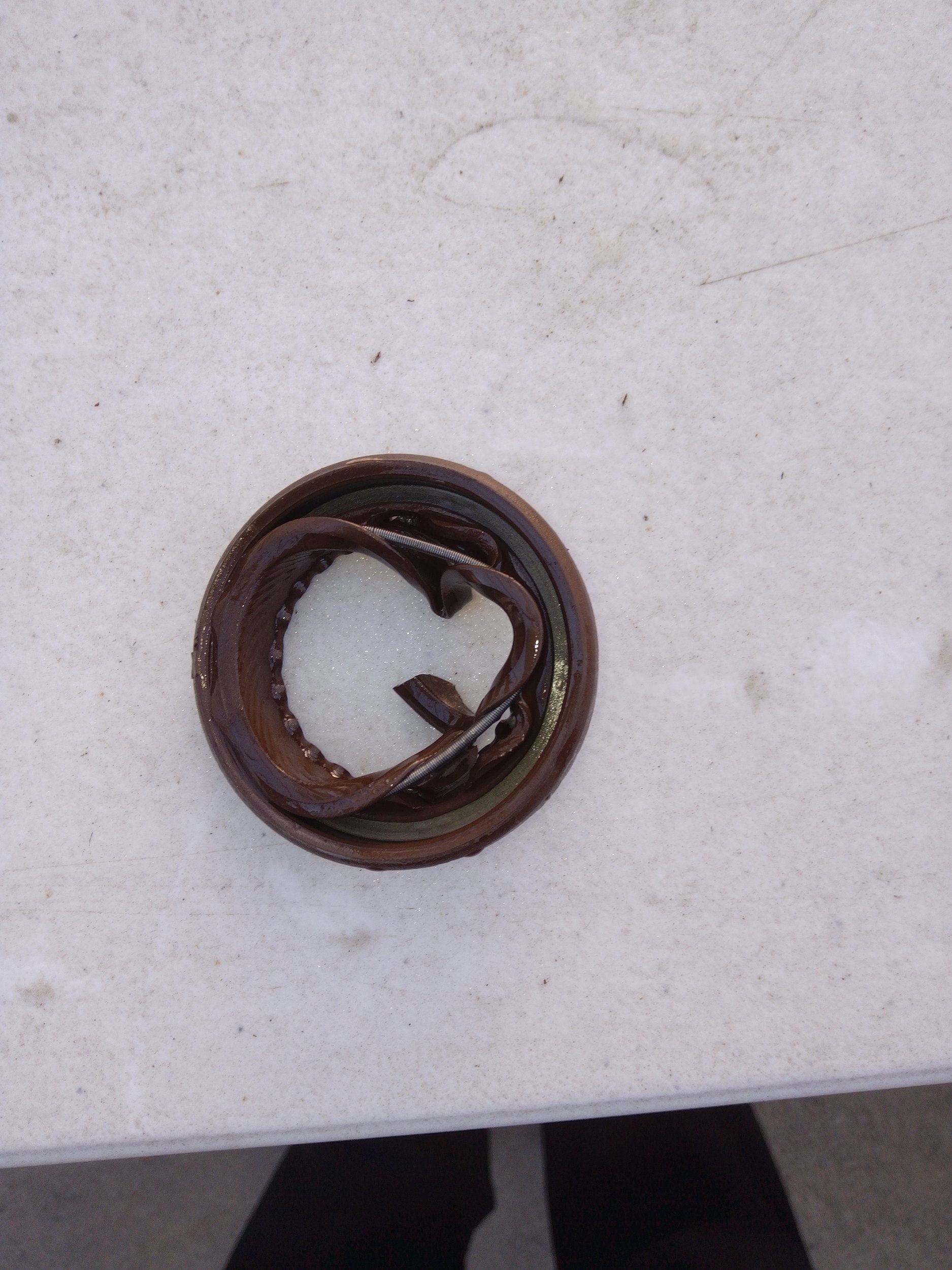

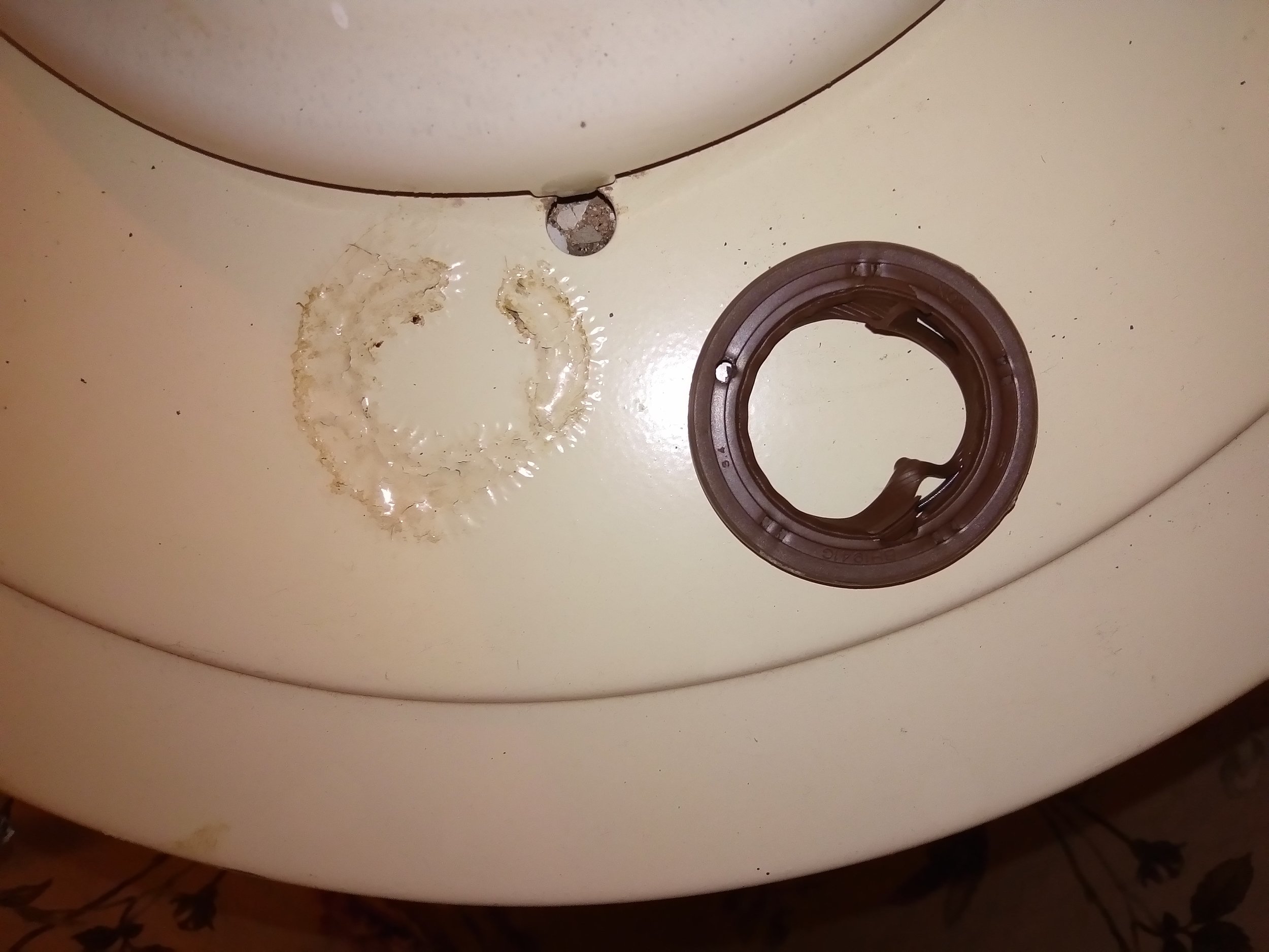

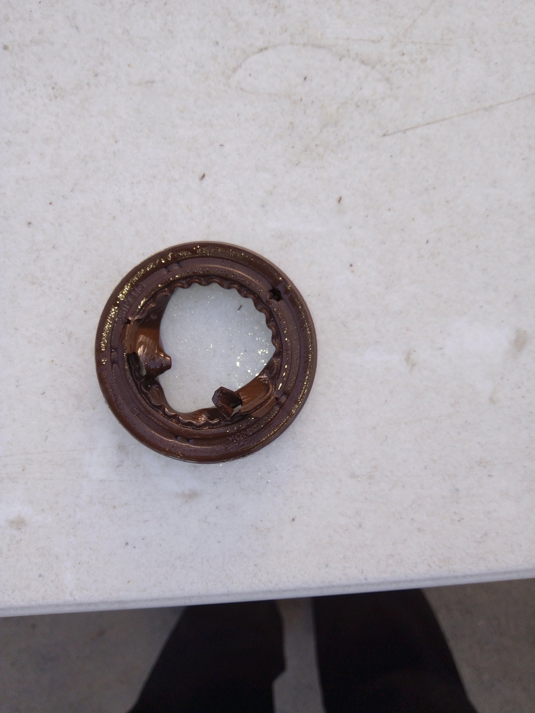

Ужасы димексида - более подробно описал на драйве2 ру.
Сальник после лежания в чистом димексиде несколько дней. Его разорвало! А потом после его отмывки, он стал выходить из резины изнутри и разъел краску! И это фторкаучук?! IMG_20191115_075515.jpg IMG_20191115_191807.jpg [DOUBLEPOST=1573841848,1573841565][/DOUBLEPOST]Еще
