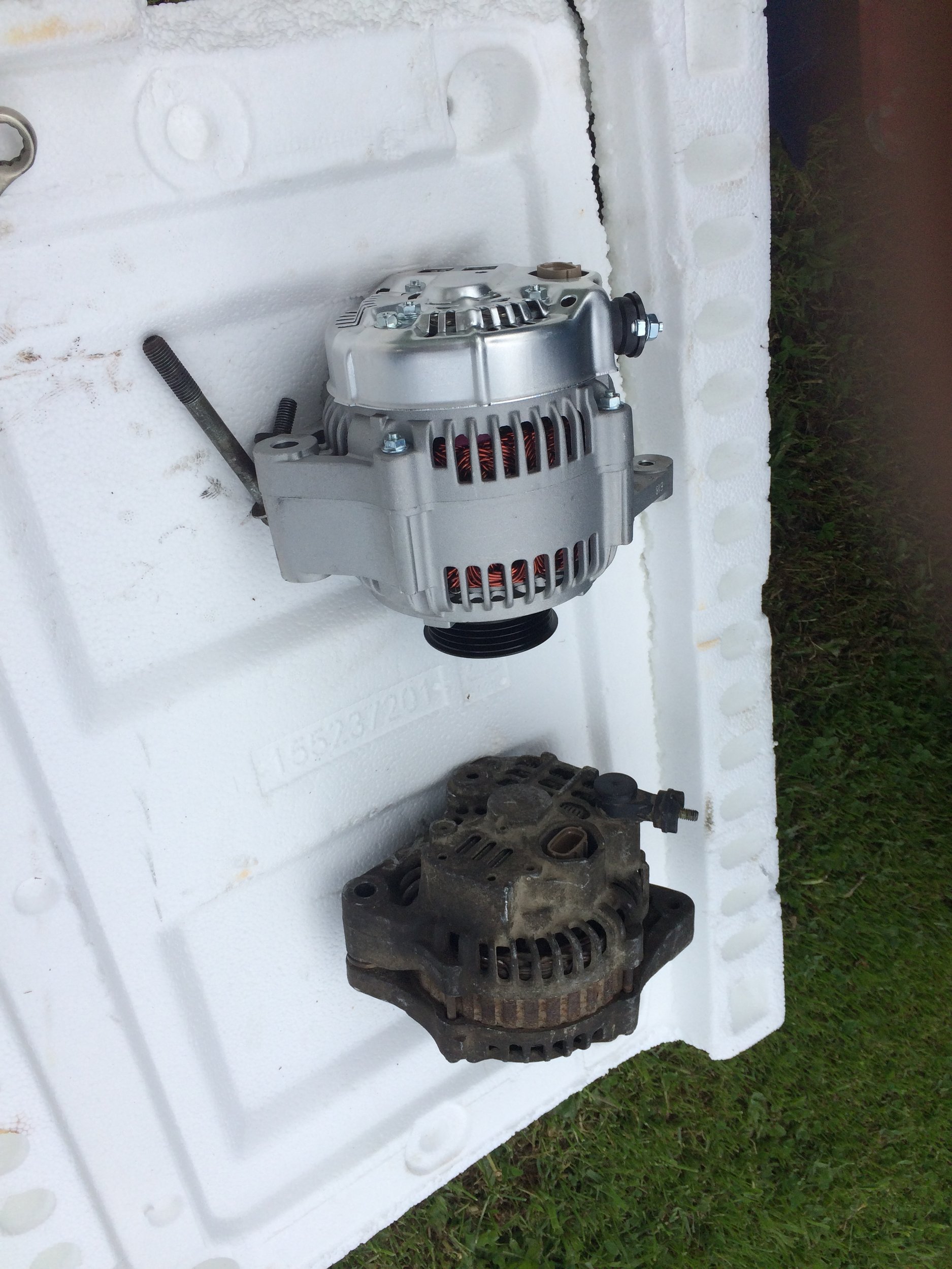

Пришло время и моего генератора, стоял родной митсубиши(си) кому как, все началось с гула и спустя пару месяцев стало сбрасывать данные , при нажатии тормоза проседало напряжение и выдавал Гена 12.5 - 13. Снял, разобрал, разочаровался и снова собрал сорвав один болт крепления и обнаружив трещины по корпусу. Мейстерзингерский по электронике колесниц приговорил щетки и вообще весь агрегат на замену. Решил взять от эскудо на 85 А, брал не с разборки, а новый аналог фирмы Крауф- китайский немец, ALN136UX за 8000. Могу старым поделиться ща рубли. Старый стоит и работает, но бывает загорается масленка и реле переключает, напряжение низкое

Богатенький Буратино. :) у мну на новый кошелёк не поднялся. Если в нижнее гнездо не залезать будет, можно подтесать болгаркой.

Так и сделаю. У нас в стране богатенькие Роснефтью писают и дышат газом нашей страны. Пришлось в кредитку нырять, перебрать это 50на50 и ценник 5000 озвучили. Поэтому лучше так, вся страна в кредитах. У тебя как с полетом гены на 85а ? Никаких просадок? При торможении или подъёме окон, свет не тускнеет ближний ? Завтра заберу и ставить утром буду

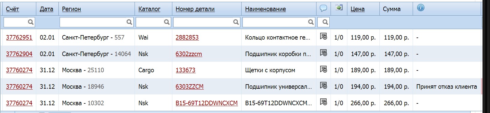

С этим не поспоришь, так и есть, пришла пора и моему уделить внимание, от Эскудо нашёлся в Барнауле за 3000, но прикинув все за и против я решил что целесообразнее будет обновить свой, потому как объём работ и з/ч одинаковый и платить 4-5 тыщ за лишние 15 ампер большого смысла не вижу. Гена у меня не совсем дохлый (степень зарядки аккума держится в районе 55% что канеш неприемлемо, аккуму всего 2 года ) и потому было заказано для начала самое необходимое к замене, остальное будет ясно после вскрытия. Быстро провернуть это дело не получится, поздно схватился, страна гуляет.
Ошибся при заказе с размером переднего подшипника, проверил по камасутре, пришлось исправить заказ. Диоды под замену при необходимости не проблема.

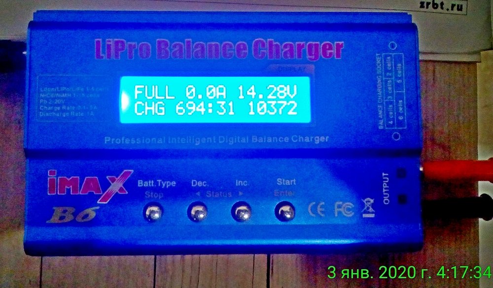

Живой, при ХХ 14,2в и от оборотов не зависит, без нагрузки естественно, значит не труп. Ну а наверняка только после снятия с гены можно будет с уверенностью заявить.
Аккум после зарядки с напруги 12,24в, начальный ток 2,5А, такие вот пироги

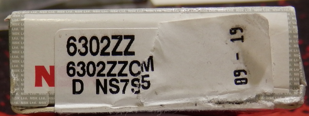

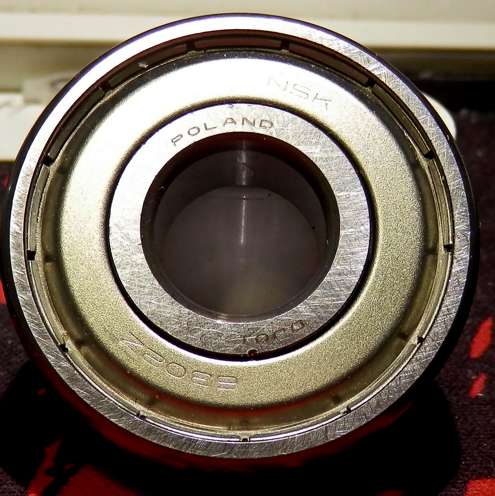

Тут надысь первенец прибыл, дык вот, после внимательного изучения обновки стало немного грустно и ОПТИМИЗЬМ слегка притух, зря я их заказал, надо было сначала родные выковырять аккуратненько, ну да ладно, поздно бабка пить боржом, когда печёнка отвалилась :) Теперь о покупке.
Сначала аж глазам не поверил, NSK, маде ин Пшекия, чё за жесть ? Погуглил, и правда, есть такая срань http://magazin-podshipnikov.ru/novosti/news_post/nsk-rasshiryayet-proizvodstvo-v-polshe
Но наряду с этим есть и такое вот https://russian.alibaba.com/product...all-bearing-6203vv-6203vvc3e-60706202350.html
Цена тоже прикольная, хоть мешками тарься. Почитал отзывы в инете про ентот Пшековский NSK,
от восторга никто кипятком не писает, скорее наоборот, норовят облить дерьмом. Похоже на правду потому как даже чисто внешне не должно оно так похабно выглядеть. Впереди ещё 3 позиции среди которых не менее именитые конторки, я по всем подробно накатаю опусы. Ну и на сладкое вот он.
Внизу на внутреннем кольце действительно есть такая раковина на ребре под надписью, это не мираж и не обман зрения, это японское качество в польском исполнении, хотя это не точно.

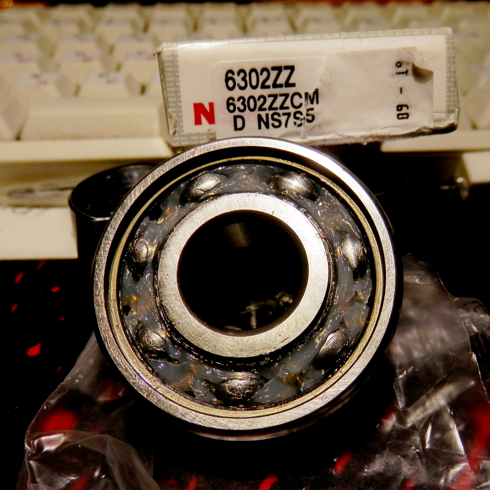

Одно могу предсказать - смазка внутри скорее всего чисто консервационная.
И еще - какого лешего у вас подшипник генератора без резиновых уплотнителей, это же бред, там же вода хлещет!
ШРАЙБИКУС
17 Сентябрь 2008
3,513
268
Лоханулся, бывает, картинок не было а я не придал значения, всё равно на возврат.
Ну это не проблема, а насчёт воды уж слишком, может на корпус и попадает в дождь, только подшипник то внутри, а водные преграды вброд на Вагоне, ну нафиг. Попробуем вернуть в зад это безобразие, уж больно дерьмово выглядит, думаю второй таким же будет.

Если будет выбор, подшипник бы пересмазать чем-то как у меня,
Не удержался, плюнул и вскрыл, уж очень было любопытно посмотреть на его кишочки, как ни странно, но внутренности вполне соответствуют маркировке на коробке, а именно смазка NS7(ну по крайней мере соответствует описанию по цвету и консистенции) и заполение на 50% объёма.
Китаёзы врядли стали бы так заморачиваться, может это и впрямь Польша. Если сменить смазку и уплотнения со старого подойдут то в принципе наверно можно и рискнуть. Надо осмотреться по смазкам что в нашей деревне в доступе из подходящих.
Канавки под уплотнения на кольцах присутствуют.

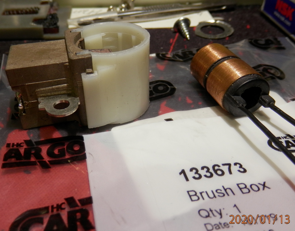

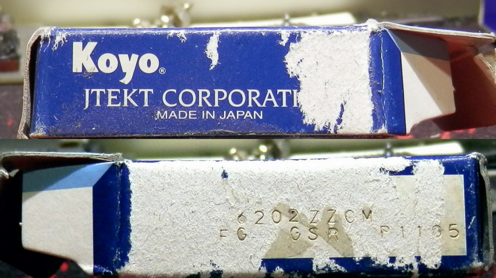

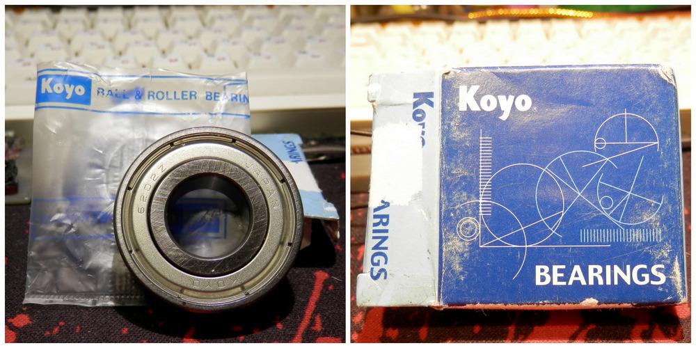

Пришли остальные шалабошки, ну и на этот раз конечно же без сюрприза тоже не обошлось, вместо NSK подогнали KOYO, правда чисто внешне вполне прилично выглядит, возможно даже настоящий, щётки нормального медно-графитового цвета( на карандаш совсем не похоже :) ) ну и колечки тоже вполне, после установки нужно будет немного пригладить 2000.
Со смазкой полные непонятки, чего бы хотелось нет ни в наличии ни под заказ, пока не найду замену гену снимать не буду, потому как надо ездить, а он худо-бедно справляется.
ШРАЙБИКУС
17 Сентябрь 2008
3,513
268
Да всё нормально, кроме конской цены, только вот я не понял зачем ты её разбодяжил трансмиссионкой если у неё вязкость 115 сСт при 40 град. Жиже то вроде и не надо.
Я скорее всего остановлюсь на Total MULTIS COMPLEX S2A.
