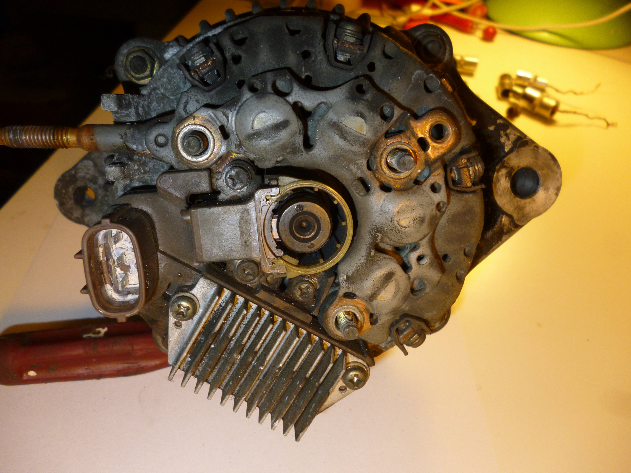

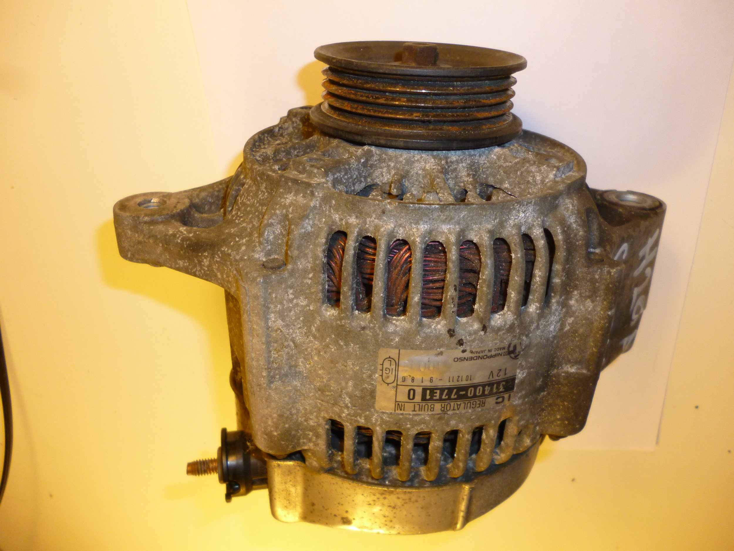

Во всяком случае данный типоразмер подшипника переднего не вполне обычный, 52 x 17 x 16 мне кажется выбран для того, чтобы люди не совали туда всякую обычную ерунду широкого применения и среднего-низкого качества. Он и на тойотовских тоже присутствует.
nix13
(хен) Тайный советник
23 Июль 2012
2,575
339
Ростов-на-Дону
Мда, конкретно этот экземпляр без пресса я бы не разобрал. (или куда дольше возился.) Посадки были тугие и неудобные.
При 85 амперах в запасе - в голову лезет разная мысль.
Например, можно поставить в салон тепловентилятор примерно 1 КВт . Для быстрого прогрева салона (и мотора за счет нагрузки).
Или тайную лебёдку.

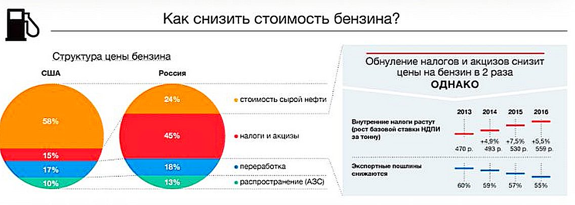

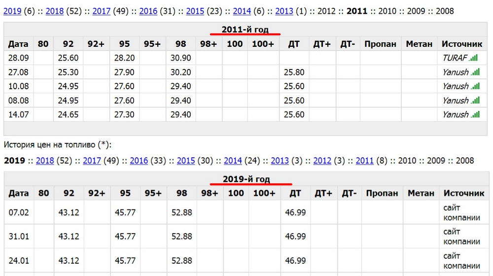

Чудодейственной действие бензинов, которые такие же, но дороже. Есть просто 95-й, а есть 95+.
ШРАЙБИКУС
17 Сентябрь 2008
3,513
268
А ещё есть ЭКТО, ( он ещё дороже ) это вааще мечта идиота, НО и это не предел, ишшо есть бенз 100, ну и как апофеоз 100 ЭКТО. Его наверно можно даже пить. ;) если хватит бабосиков.
Кстати лозунг про скорость на картинке, повод задуматься о адекватности автора и самой конторы .

Что то мне понравился передний подшипник этого генератора, подумал, не выточить ли под него ролик натяжения ремня кондиционера. Однако, цена подшипника кусается - около 700 рэ.

Кстати кинул запасной, с ресурсом 0,9 двухрядный подшипник муфты компрессора кондея в уайт-спирит, к чёрту сульфонаты кальция, - набью полимочевиной того же состава, что и генератор в теме темы. Не хочу рисковать. Его поменять достаточный гимор.
Пока полёт гены нормальный, хотя мне робот несколько раз помыл днище, с очевидным заливом генератора водой струями. Месяц пробега - и все станет ясно.

Зад разобрал, в заднем подшипнике смазка превратилась в подобие лягушачьей икры. Кинул в уайт-спирит. Так все цивильно, способ подключения выводов статора к клеммам моста - понравился, на винтовых клеммах, намного лучше пайки в новых генераторах. Подшипники менять не буду, они в норме, но смазку поменяю.
Еще из нехорошего - гену уронили в ТК Энергия, есть небольшая вмятинка.
Резинки кое-какие есть внутри - силикон. Нормально. Щетки, кольца - нормально.

Нет, на Вагон Эр, модель машины - в подписи.
Насчёт Игниса - вроде бы генераторы там одинаковые или похожие, должен влезть.
Я столкнулся с мелкой трудностью, - у нового - нижняя проушина где-то на полмиллиметра была шире чем место в кронштейне, заколачивать генератор кувалдой не стал, просто чуть подтесал болгарской.
А так все супер, езжу-не нарадуюсь. Думаю протянуть толстый провод к прикуривателю в багажник, на ампер 50-60.
