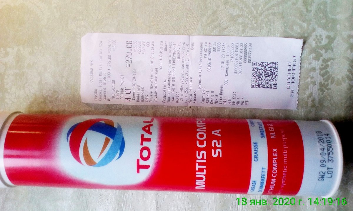

Тоталь про устойчивость к воде ничего не написал
Ну скажем так, плавать на Вагоне я не собираюсь, а остальные показатели вполне на высоте и бодяжить совсем не нужно, вязкость то что доктор прописал. Отзывы пользователей тоже радуют, чего не скажешь в сторону Полирекса, там всё неоднозначно.
Ну и цена канеш не последнее дело, вчера был куплен за 279 рупий туба 0,4 кг

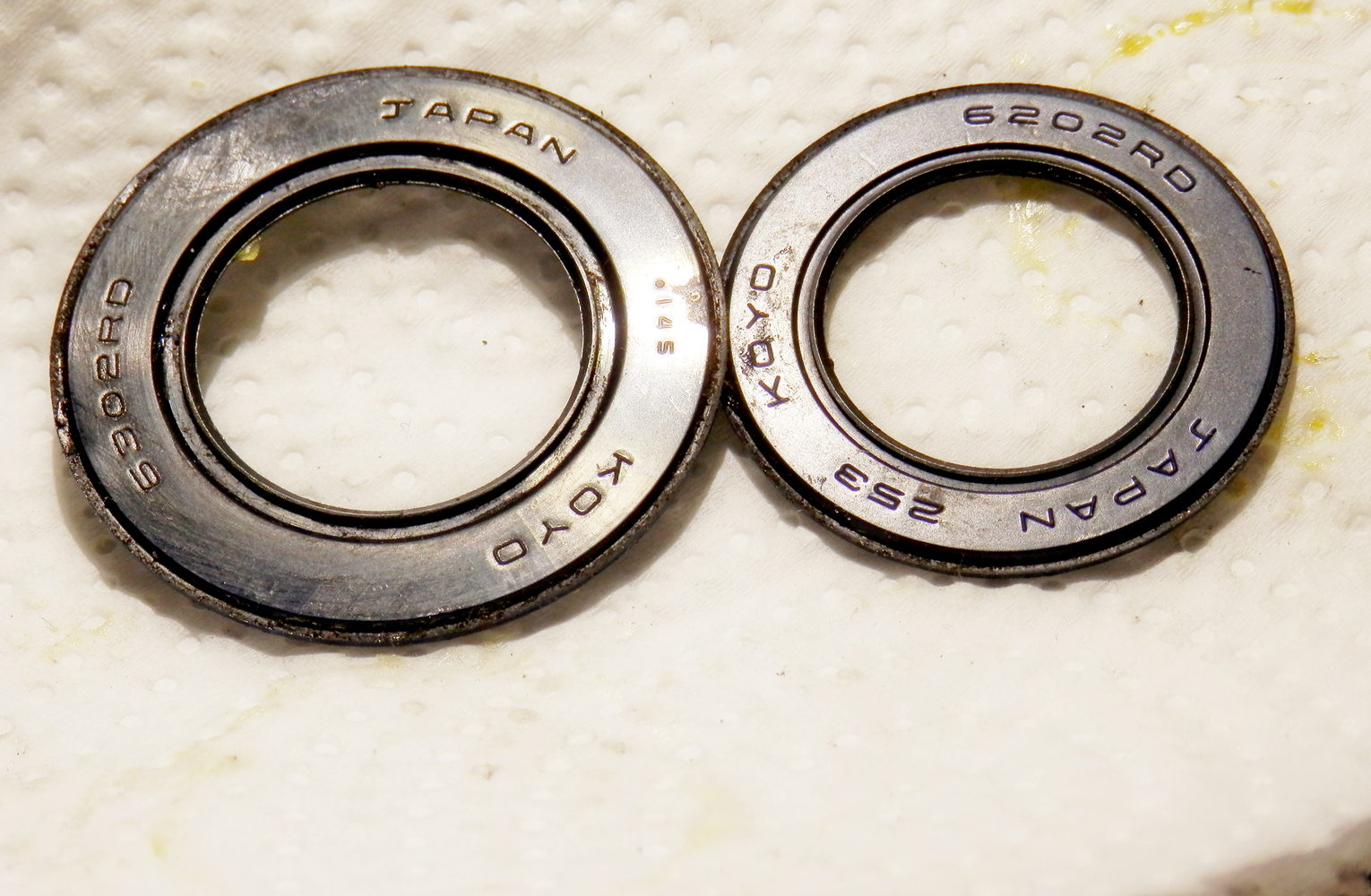

Для скоростного подшипника не подошла бы.
Кстати насчёт скоростного, это всё притянуто за уши, обороты генератора в основном в пределах 8-9 тысяч, а то и меньше, мотор при 100км/ч делает на Вагоне не более 3500, вот и прикинь сам теперь. Если и крутнёшь когда до 6000 при разгоне, то это буквально секунды, ими можно пренебречь. Здесь всё разжёвано и про скорость и про смазку
http://www.bergab.ru/impbearings_vysokoskorostnye_podshipniki.shtml
nix13
(хен) Тайный советник
23 Июль 2012
2,575
340
Ростов-на-Дону
Увы, там и за секунды смазка утекает.
Да и передаточный коэффициент вы забыли, генератор вращается втрое быстрее мотора. 15000 оборотов временами не редкость.
Вязкость масла да, такая же, но если загустителя набабашили много, подшипник тоже греется!!!!
По полирексу да, не так все однозначно, как и по многим экзотическим загустителям, но полимочевину-то и применяют, в полирексе например, чтобы смазка не вымывалась водой вообще, вон на форумах по лодочным моторам маньяки хвалят смазку Гидра какую-то, по 600 рублей за баночку от вазелина, это смазка для хороших подшипников дорогих стиральных машин, она и воду со стиральным порошком выдерживает. И она на полимочевине.
А так конечно да, литиевый комплекс вполне очень достойный.
Далась тебе эта вода ей богу, подшипник внутри корпуса, сверху крышка, туда вода только при полном погружении попасть может.

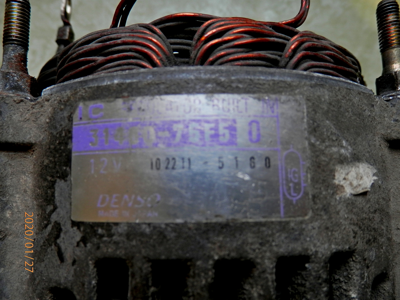

Гена Denso, похоже его с рождения никто не трогал, и это хорошо.

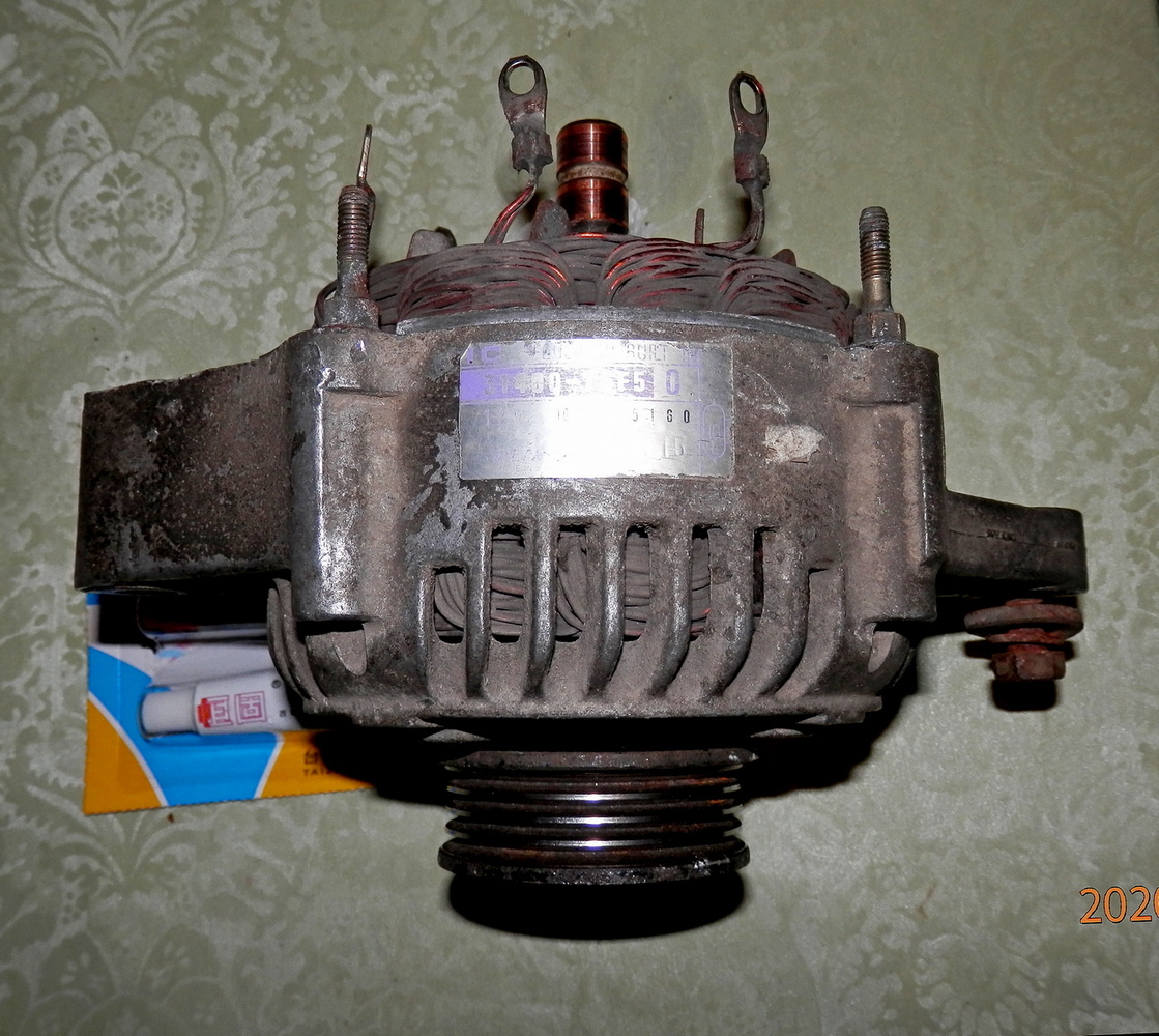

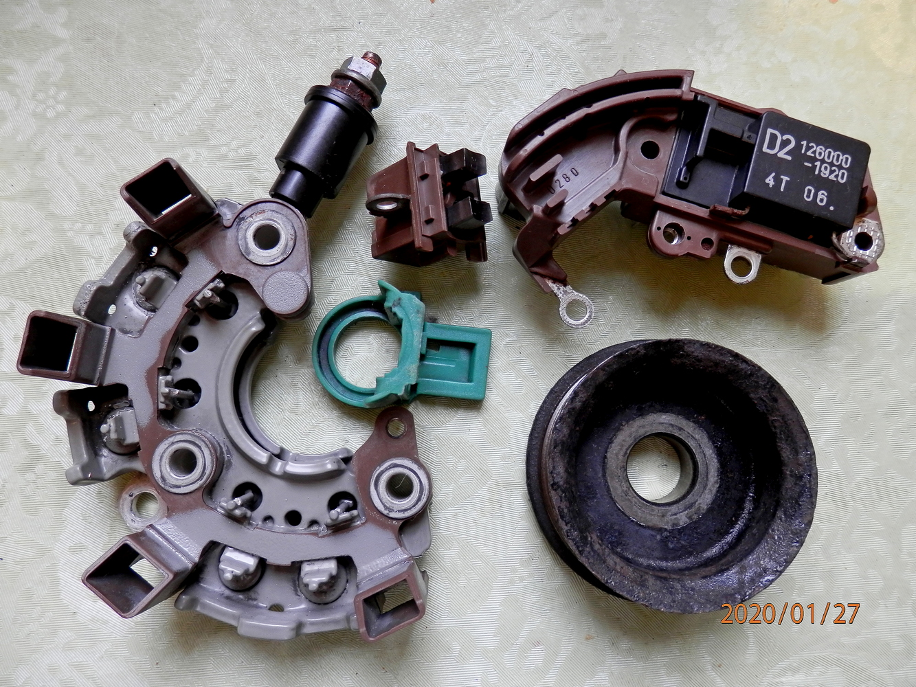

Процесс идёт потихоньку, шкив канеш не очень хотел сниматься, но против горелки не сильно поупираешься.
Обмотки все целые, мост тоже в порядке, пробитых диодов нет, щетки под замену. новый держатель с виду похож, но не совсем, просто перепаяю с него щётки на родной.

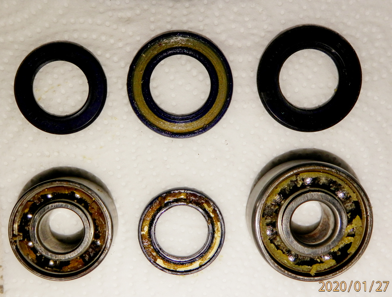

Подшипники сняты, состояние идеальное, никаких люфтов не ощущается от слова совсем несмотря на пробег и возраст, менять не буду, промою, заменю смазку и на место.
Смазка конечно выглядит не очень презентабельно, оно и понятно.

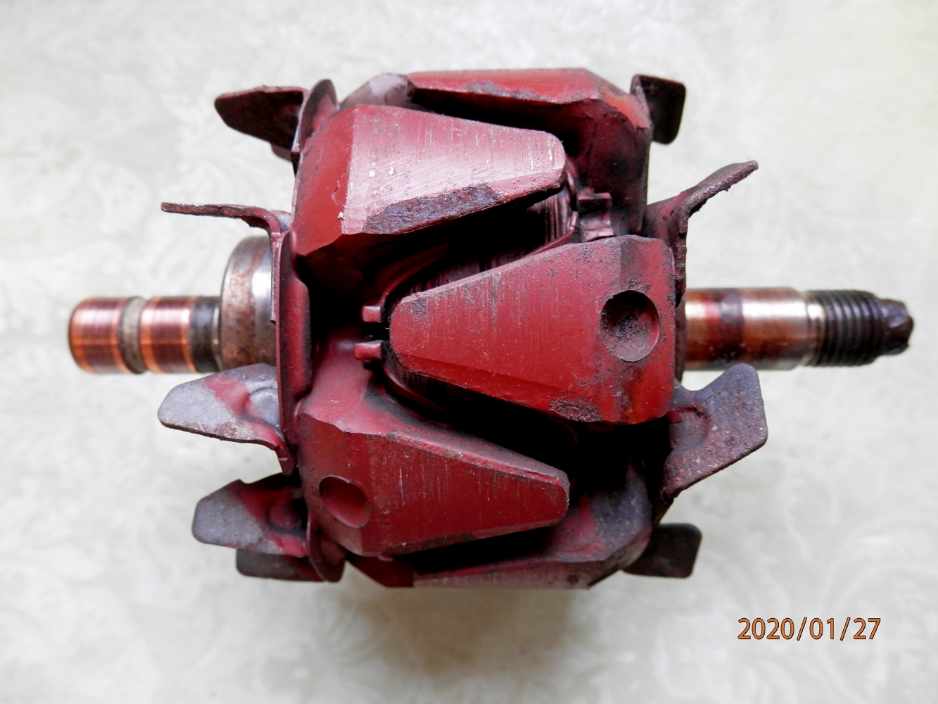

Контактные кольца на роторе тоже практически не имеют износа, из всего купленного заранее пригодится только щёточный узел да и то в качестве донора щёток. Смазка не в счёт
Денег конечно жалко, потеряв голову по шапке не плачут. Сам виноват.

Ага, знакомая картина: икра щуки под крышками подшипников.
Еще и ротор в банку с краской уронили.
Надо "шипром" статор помыть, чтобы коты ночью под капот греться не залезли!
Ага, японские рукожопы. :)

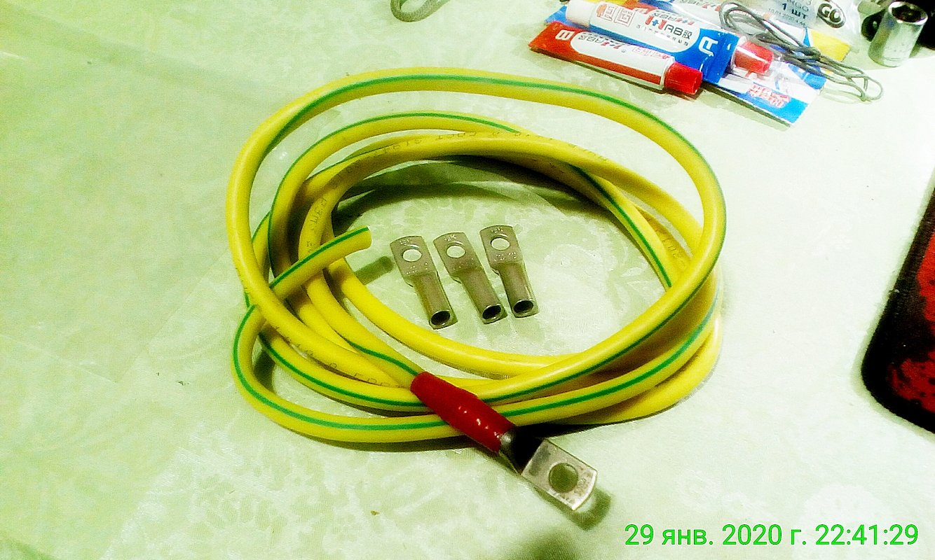

10 квадратов, номинал 80 ампер. гибкость 5 класс, как раз то что надо и наконечники по пайку к нему
Сделать один раз как следует чтобы больше не возвращаться к этой проблеме.

Под пайку - слёзная рекомендация НЕ паять! Имею обширный печальный опыт - при токах где-то больше 40 ампер, начинает сказываться сопротивление припоя (оно заметно выше чем у меди) и вдобавок термоэлектрический эффект, припой расплавляется и вытекает. То есть только обжимка прессом, и только после этого, в основном для защиты от коррозии, пропаивать. Только непосредственный контакт медь-медь по достаточной площади даёт надёжность при больших токах.
ШРАЙБИКУС
17 Сентябрь 2008
3,513
268
Вот чёрт, только я губу раскатал, это несколько осложняет процесс, клещей для нормального обжима у меня нет, а плющить молотком ну совсем нехорошо будет.

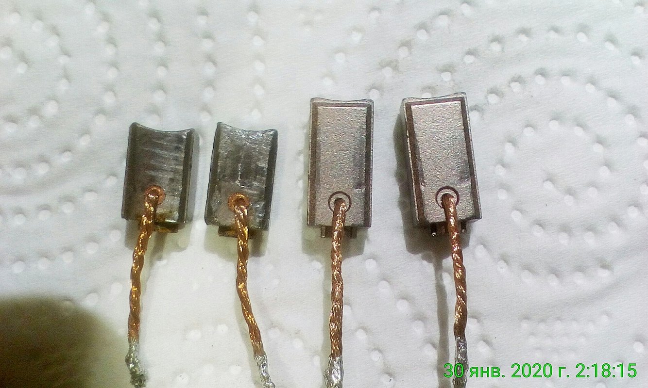

Заменил щётки на старом узле, донор новый узел, пружинки тоже поставил с нового.
Износ примерно по 5мм.

По клеммам - было несколько подобных эпизодов, один из самых неприятных - в армии, меня попросили заменить поврежденный разъем кабеля, которым питают и запускают двигатели самолетов , это аэродромный автомобиль АПА-5, там вроде помню 4 провода толщиной с палец, все медь, и поскольку нереальный вес кабелей не позволил бы их переносить, у АПА кран сбоку, стрела под них. Запаял, старался как мог.
А у них он распаялся, припой вытек, конец света.
Чем там паяют на заводе и как, не знаю
Да можно и тисками сплющить, большой силы там не надо, главное чтобы медь прижималась к меди недежно.
А припой потом - заполнить пустоты, чтобы вода не корродировала медь. Ну и немного помощь в прохождении тока.
ШРАЙБИКУС
17 Сентябрь 2008
3,513
268
Согласен, можно обойтись и без клещей, но только вылез один неприятный момент, толщина жилы кабеля 4,5мм и дыра в наконечнике тоже должна быть 4,5мм согласно стандарту https://techelectro.ru/prod/lugs/cu/tmldin/
конкретно должно быть вот это http://promtaim.ru/product/Nakonechnik-kabelnyj-TML-din-106-KVT.html
так вот фиг вам, все магазины завалены китайским говном IEK у которых дыра под 10 квадратов 6мм, а нормальные надо искать как экзотику. Жила в таком наконечнике болтается как х... в стакане, ну и результат такого ремонта будет соответствующий.
В общем как обычно, придётся сделать наконечники самому, благо всё для этого есть.

Если гибкая жила не заполняет полностью наконечник, то оставшееся пространство допускается заполнять . Например, той же самой жилой, согнутой вдвое. Либо огрызками жилы
Реакции: nix13

Кстати да, хотя я такое не делал. Отличный совет.
